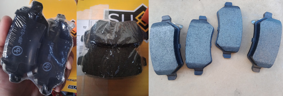

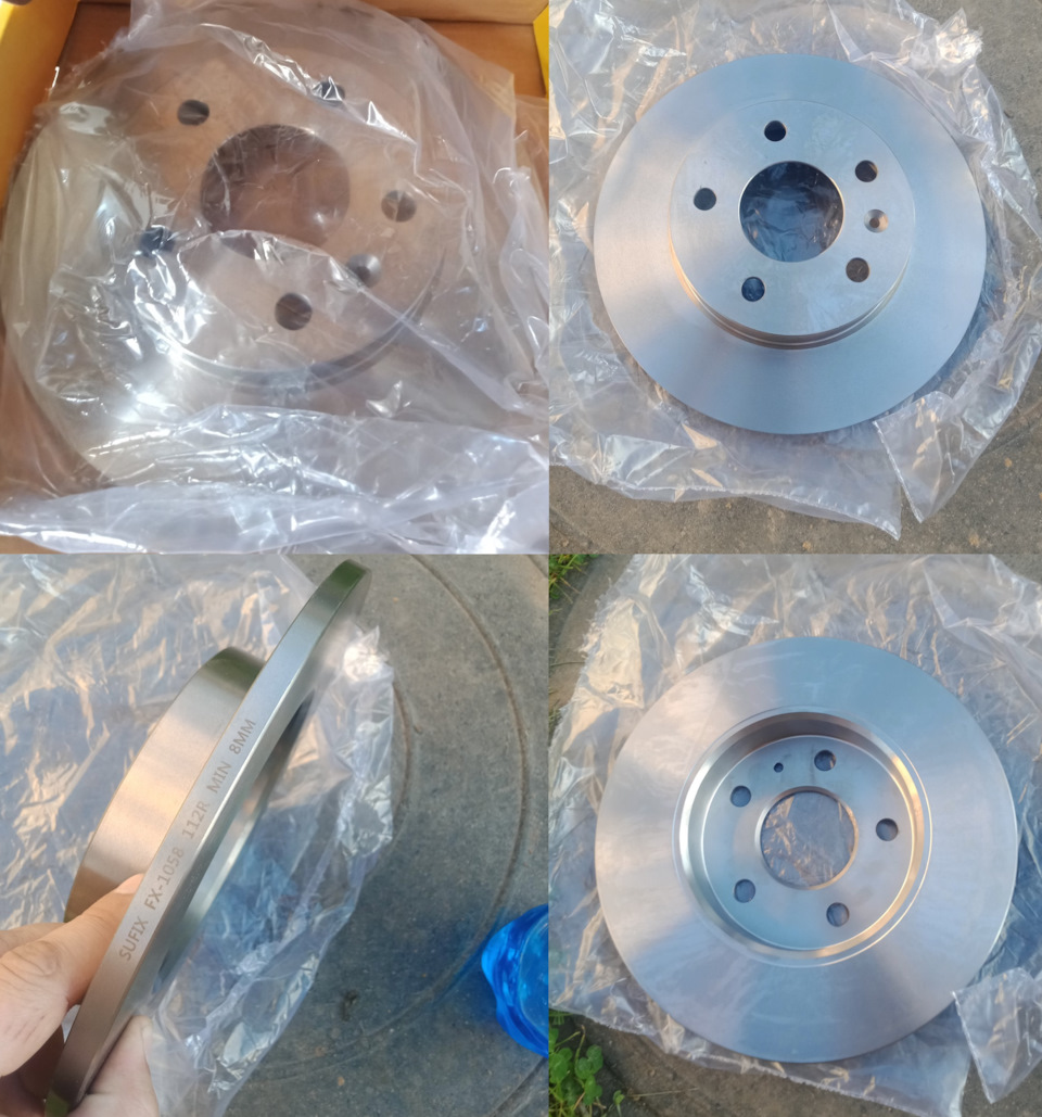

Итак, из названия уже понятно, что решил взять попробовать "российские" Sufix FX-1058 (вышло по 1202 руб/шт).
На просторах драйва встретил мнение, что это типа "дешёвый Lynx" (линхуато, как некоторые в телеге называют). Честно хз. Отзывов на эту фирму ещё практически нет. Вдруг "заходят" с нормальным качеством.
Ну и не кошерно корябать новые диски старыми колодками (почти 6 тыс км как никак) соответственно к ним в комплект — Just Drive JBP 0349 (за 630) (где-то встречал что очень мягкие, так что выбор "осознаный", посмотрим). Так-то фирма особого доверия тоже не внушает, но ставлю их салонные фильтра, качество мне нравится. Вдруг и колодки зайдут.
Краткий обзор колодок (на мой неизвращенныйискушенный взгляд фрикционный слой равномерный):

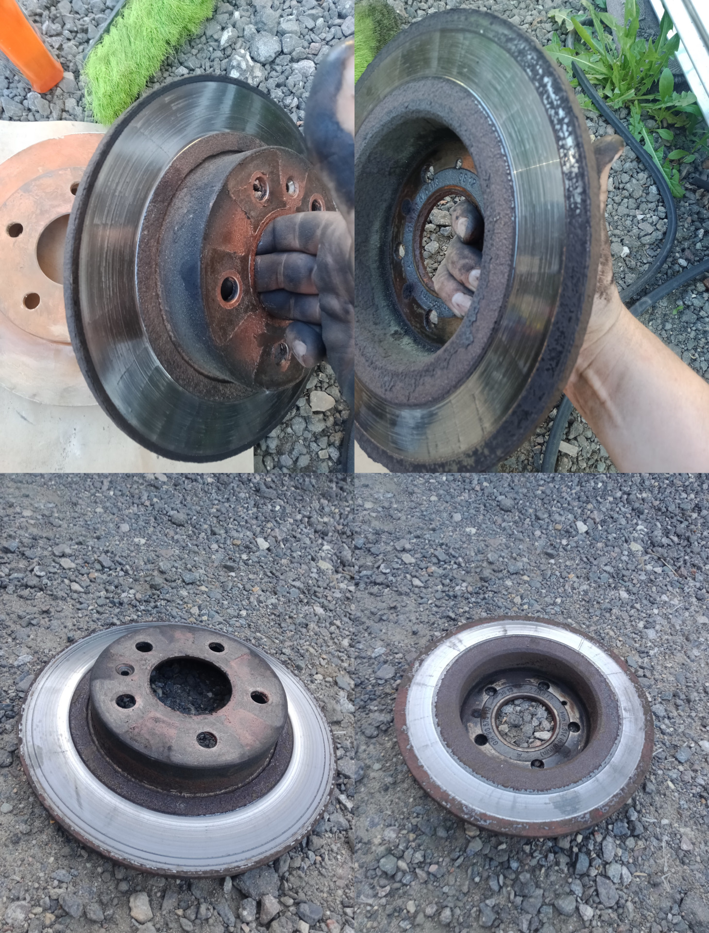

Краткий обзор дисков (железяка и железяка, тонким нанометровым слоем в транспортировочной смазке):

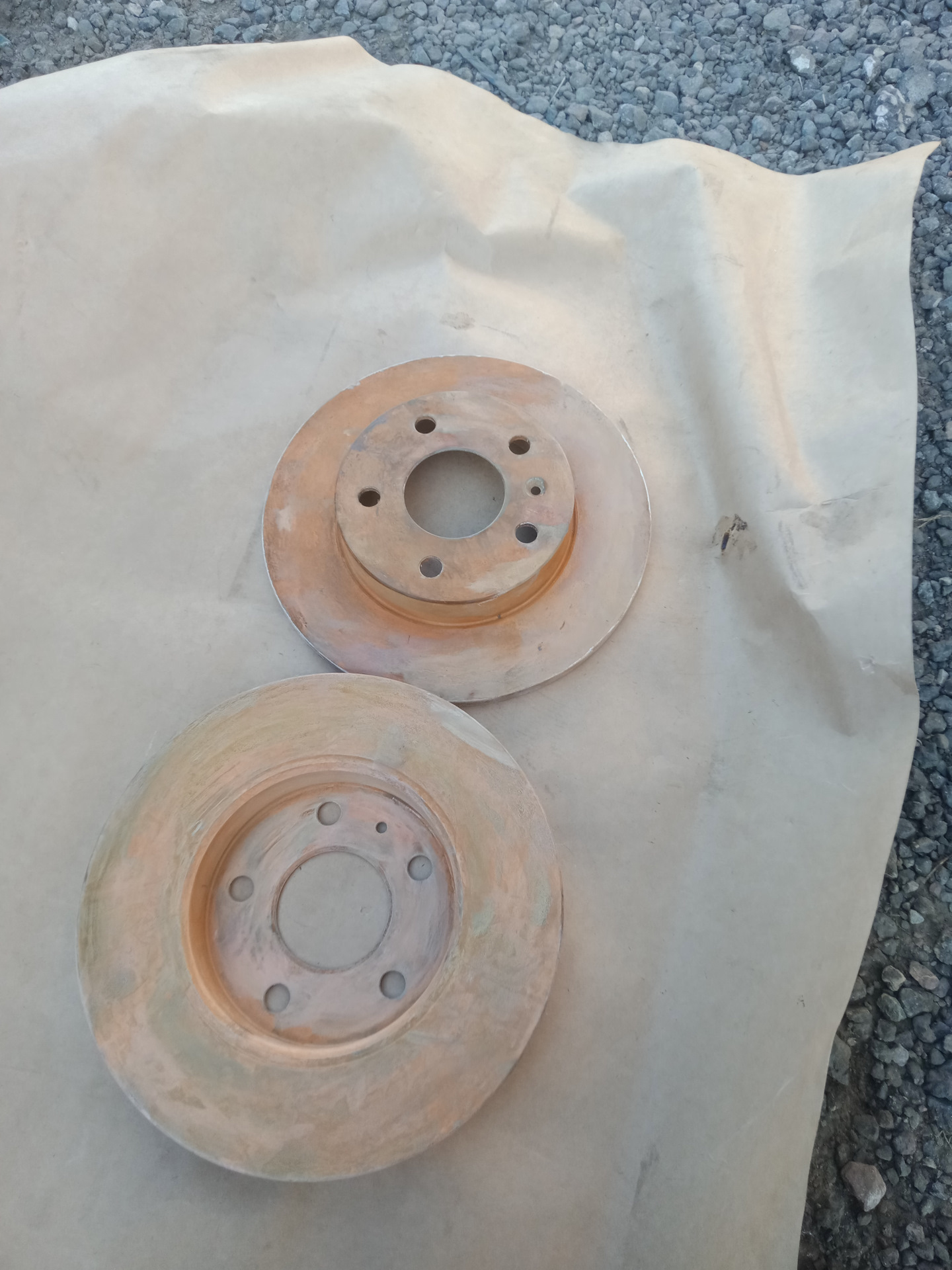

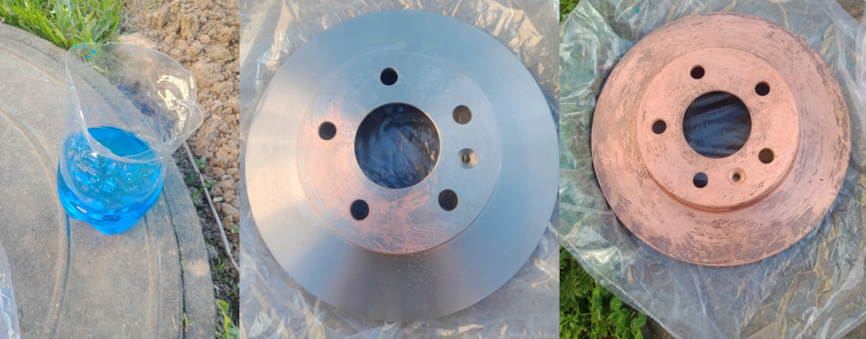

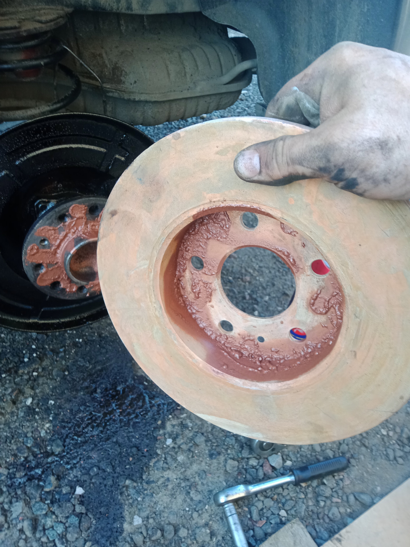

Заехал в гости отец, говорит чтоб не прикипало/не приржавело — запили их медью, как делали в гаражах при СССРе. Короче эксперимент:
Ну и сама процедура (опять же — не вижу смысла повторяться, там всё расписано достаточно подробно).

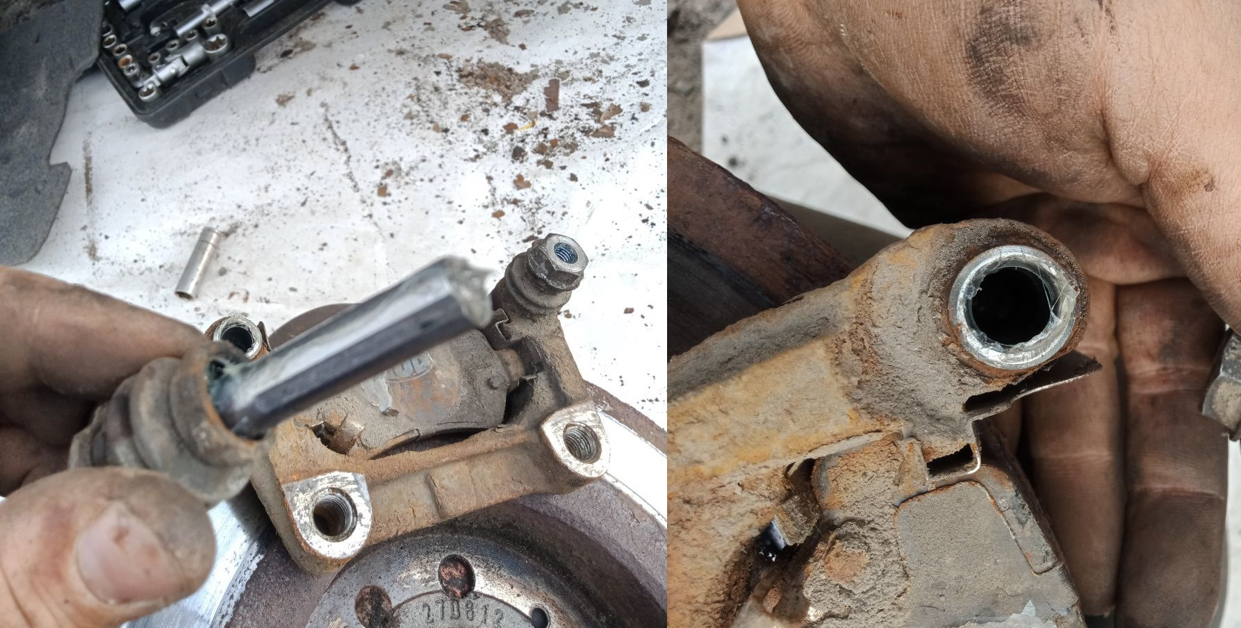

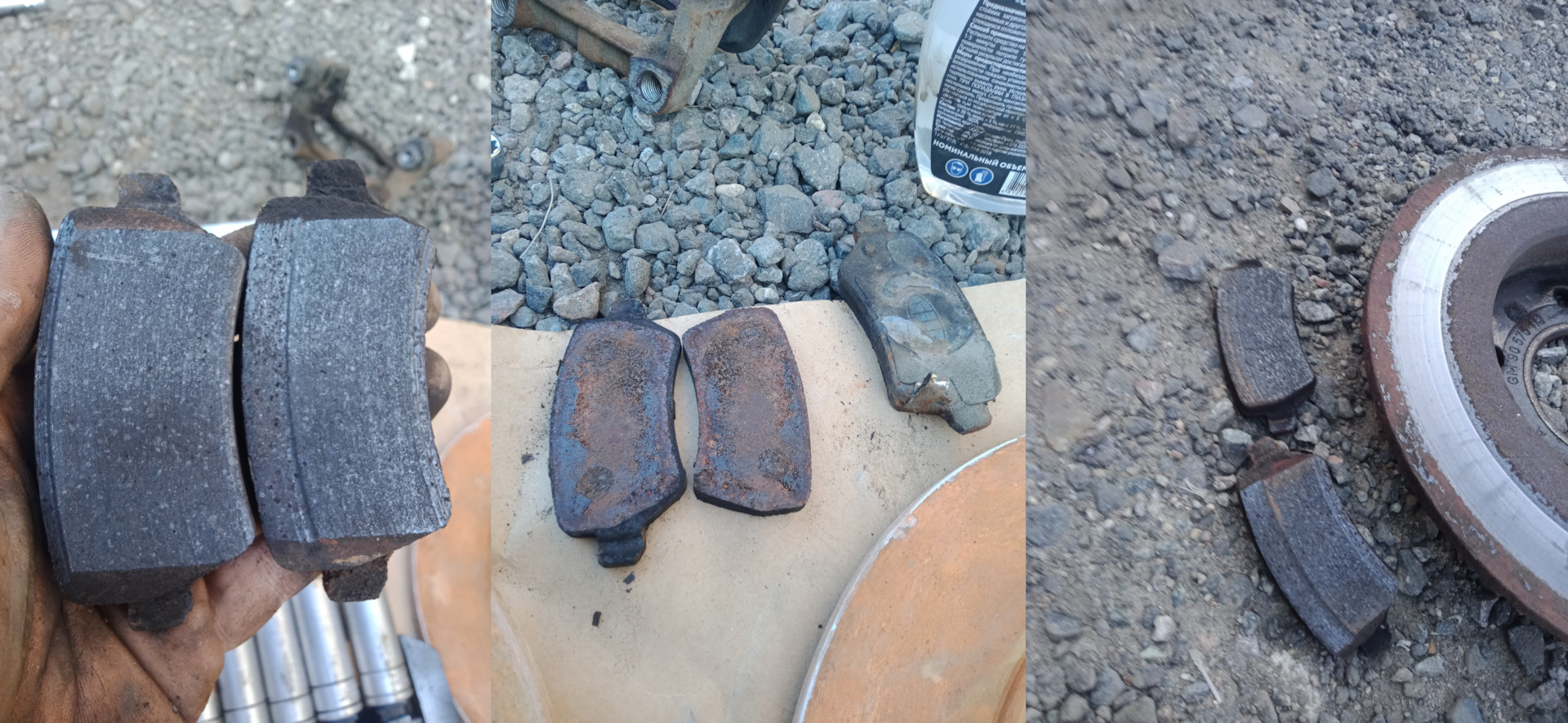

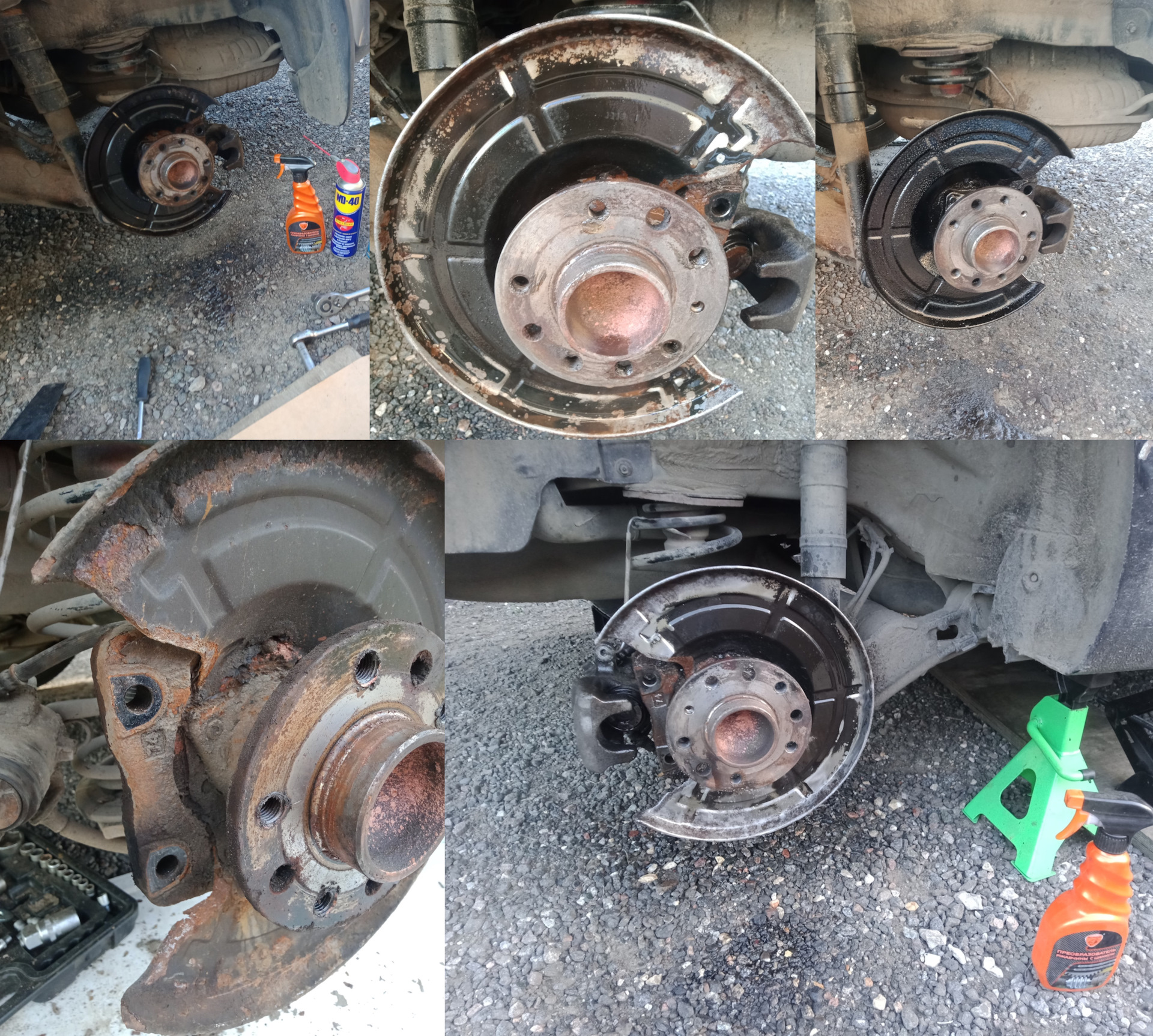

Снимаем колодки:
На левой стороне при демонтаже от подложки отвалился фрикционный слой, без усилий. Ну и видно что неоднородная смесь. То бишь Гудовские колодки GBP095702 не совсем и гуд:
Снимаем диски, тут без комментариев, 2012 год выпуска, так что норм:
Ну и попутно марафетим грязезащитные щитки (болгарка с щеткой, цинкарь, антигравий):
Обещал посмотреть что со смазкой для направляющих и поршня суппорта ВМП — VPM 1521 (Смазка pag, 5г). Да вроде всё хорошо, не засохла, не почернела (на новую не менял, пальцы ходят как часы):
Ну и не удержался, все равно привалочные плоскостя сбрызнул медяшкой:

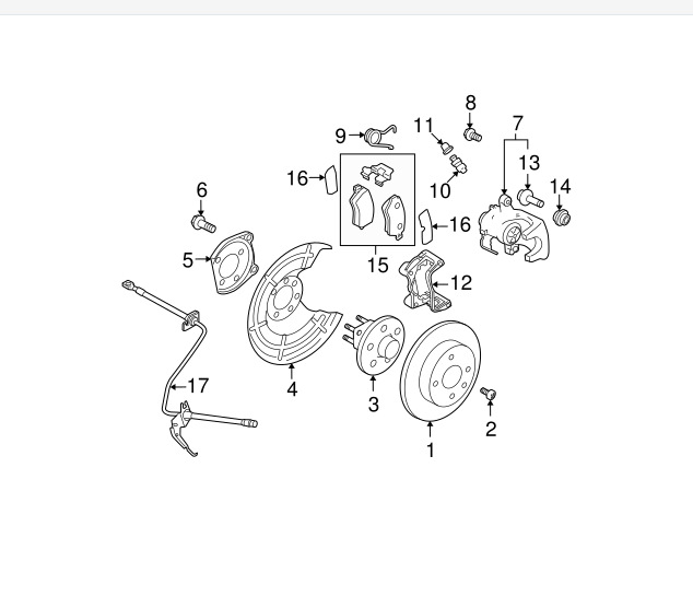

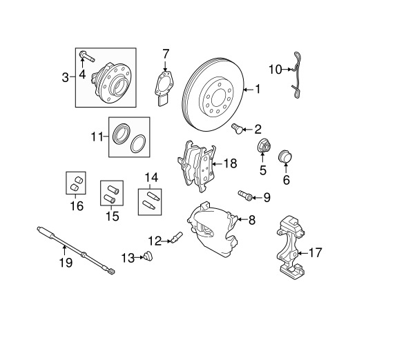

Ну и схематично состав задних тормозилок ТРВ:
1 9117772 ROTOR, RIGHT
3 93178626 HUB & BEARING, LEFT
5 13173019 BACKING PLATE, RIGHT / 13173018 BACKING PLATE, LEFT
6 9117770 BACKING PLATE BOLT, RIGHT
7 93179159 CALIPER, RIGHT / 93179158 CALIPER, LEFT
8 93179162 CALIPER MOUNT BOLT, RIGHT / 93176421 CALIPER SPRING, RIGHT
9 93176420 CALIPER SPRING, LEFT
10 93179161 CALIPER VALVE, RIGHT
11 9200134 CALIPER CAP, LEFT
12 93181277 BRACKET, LEFT
14 93179160 GUIDE PIN SEAL, RIGHT
15 93193613 BRAKE PADS
16 93179863 MOUNT KIT
17 13334946 BRAKE HOSE, RIGHT / 13334945 BRAKE HOSE, LEFT
Вариант с АТЕ:
2 90278945 ROTOR BOLT, LEFT
3 93178652 HUB & BEARING, RIGHT
4 13310018 HUB & BEARING BOLT, LEFT PARTS: Part included with hub & bearing.
5 13208079 AXLE NUT, LEFT W/O DIESEL
6 24421102 HUB & BEARING CAP, RIGHT PARTS: Part included with hub & bearing.
7 13199460 SPLASH SHIELD, LEFT
8 93176426 CALIPER, LEFT / 93176427 CALIPER, RIGHT
9 9117679 CALIPER MOUNT BOLT, LEFT
10 93173733 CALIPER SPRING, RIGHT
11 90540169 CALIPER SEAL KIT, RIGHT
12 93176431 CALIPER VALVE, LEFT
13 90443869 CALIPER CAP, RIGHT
14 90297771 GUIDE PIN, RIGHT
15 90510227 GUIDE PIN SEAL, RIGHT
16 90575662 GUIDE PIN CAP, LEFT
17 93179706 CALIPER SUPPORT, LEFT
18 93191893 BRAKE PADS
19 13136715 BRAKE HOSE, RIGHT

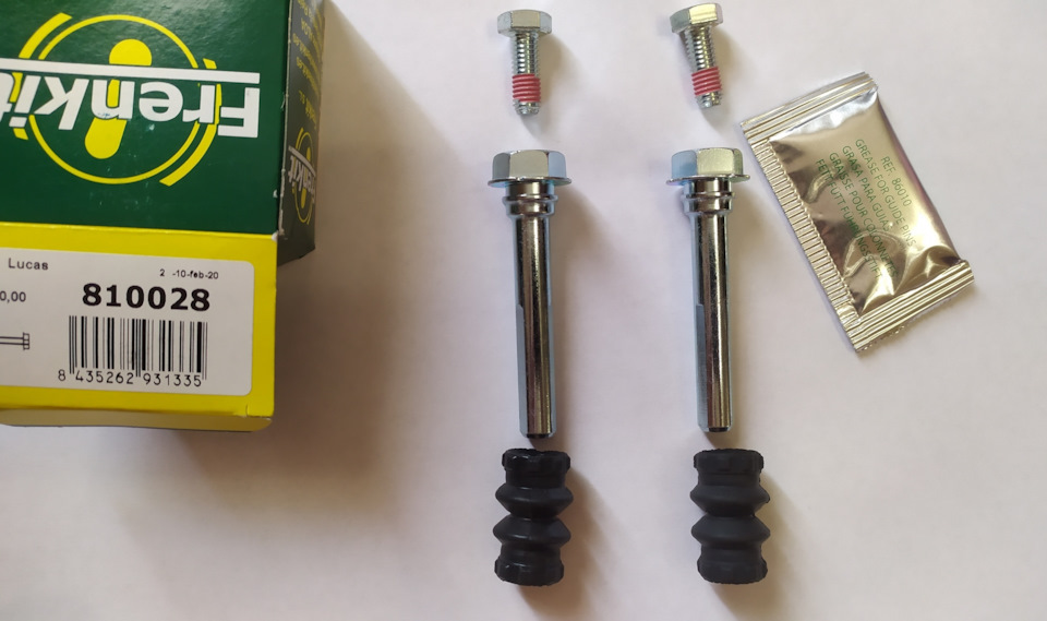

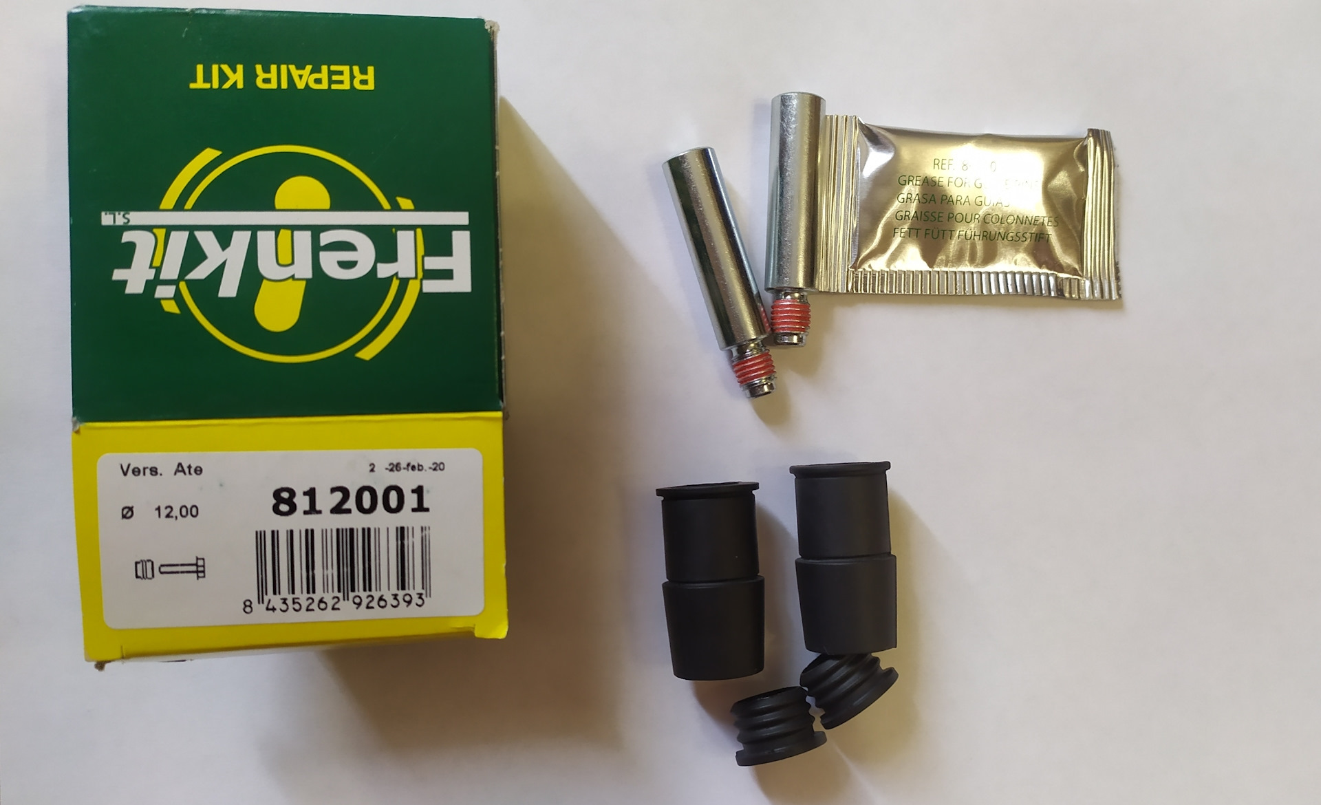

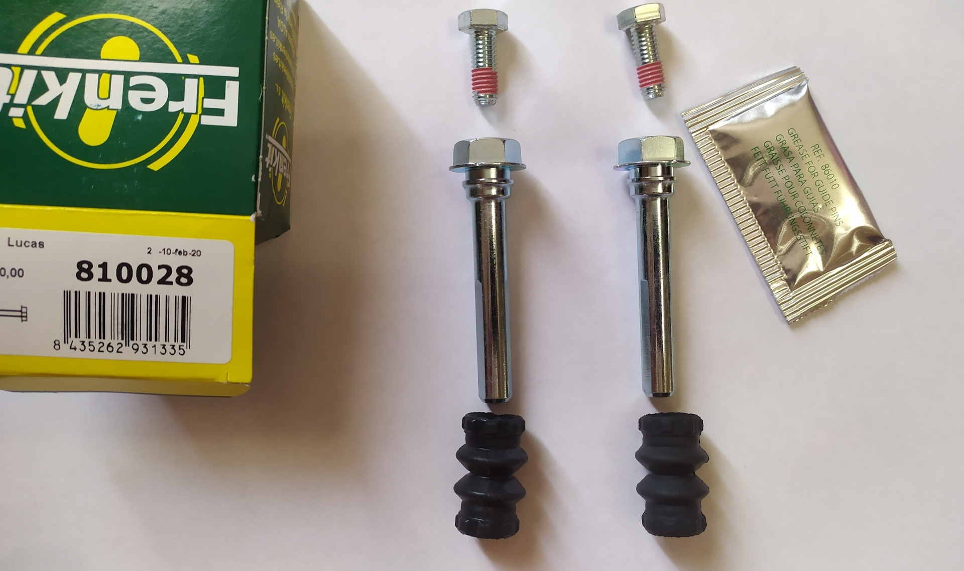

Ремкомплект направляющих:
— перед
— зад

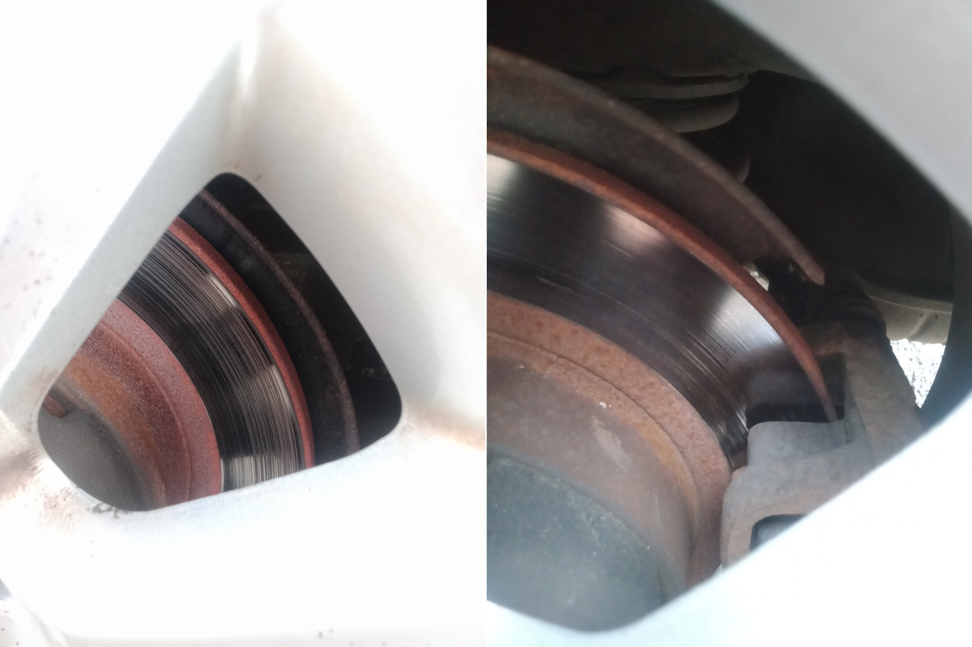

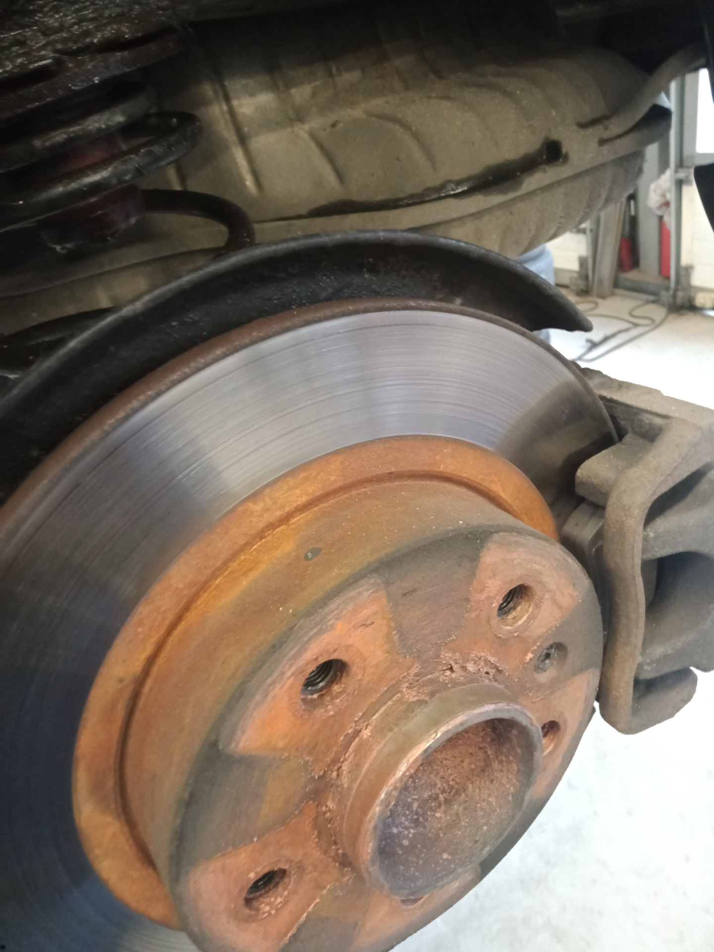

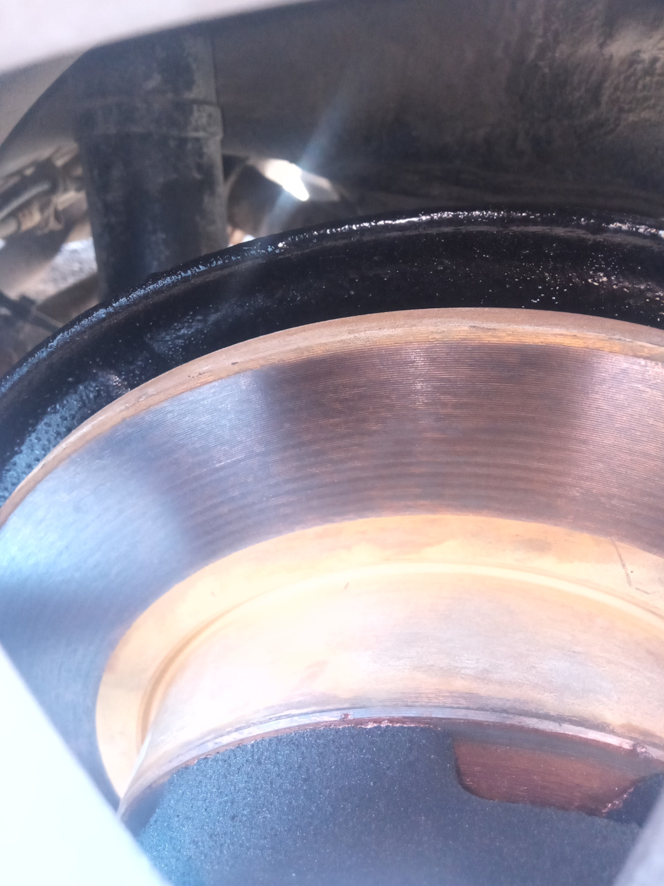

Спустя 4 тыс км всё хорошо, диски ровные без задиров, колодки равномерно стачиваются:
1,5 года спустя, около 10 пробег:
Итак, почти 2 года. Апрель 2025, видимо направляйте подзакисли, справа внешняя колодка ушла в ноль.
До переобувки поставил на правую сторону старые GUD. За месяц ничо не случится.
Май 2025 — Решил не переобуваться, добьём старую зиму за лето, и купим нового китаёзу.
Колодки — замена на SUMOMOTO SMPN0329, в сервисе.

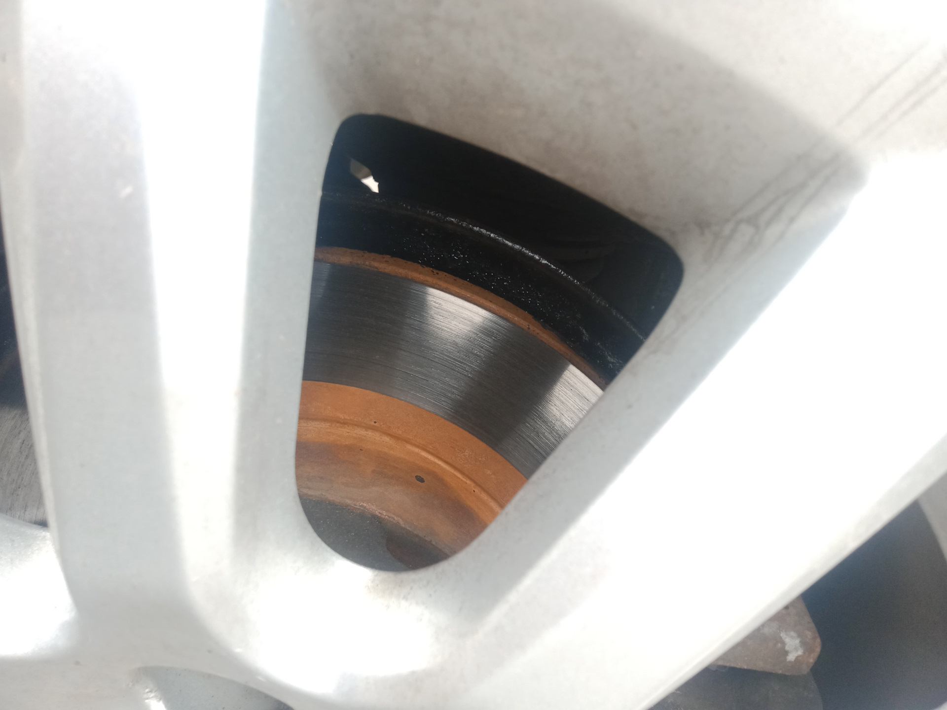

Здравствуйте. Как диски себе показали?
Здравствуйте.
Пока крутятся :)
Последние фотки — совсем недавно.

норм. крутятся. ржавеют по краям.
нацепляла жена песка, чуть потерло.
около 10 пробег

на сценик зятьку неделю назад поставили передние диски тормозные. Вроде все нравится, пока.
Ну что как диски суфикс себя показали
Нормально :)
Вот фотка последняя с прошлой субботы.

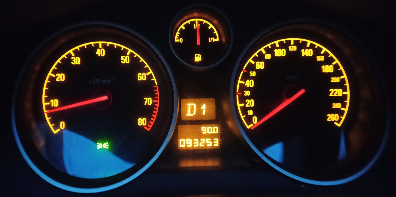

Пробег 94348, тыща км всего. Еще рисочки не затерлись.
