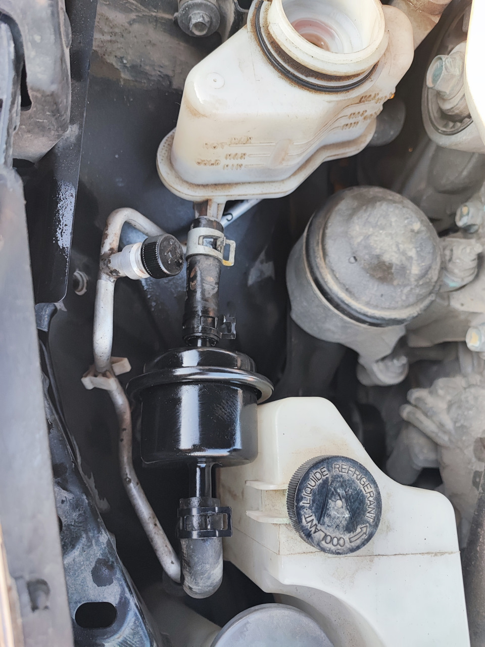

С момента замены жидкости ГУРа прошло 2 недели, состояние — немного потемнела.
Решил дополнительно на обратку поставить фильтр АКПП.
Установка простая, режем шланг обротки и внедряем фильтр, закрепляем его на самозажимные хомуты, шланг диаметром 18 мм, собственно и хомуты берем под такой же диаметр.
Фильтр заказал на Озоне за 380 р.
Покатаюсь с ним пару недель и потом сменю еще раз жидкость.
Так же есть мысль, поставить расширительный бачок от УАЗа — он выполнен из металла, что будет дополнительным радиатором для охлаждения жидкости и в нем встроен фильтр.

А я привязал к крышке и опустил в саму жидкость плоский неодимовый магнит. Я вам скажу столько всякой фигни на него налипло, ну очень много… Так несколько лет и плавает он в жидкости ГУР
от этого точно хуже не будет, только помимо металлических частей, еще резиновые отслоения есть

Можно на пробу взять пластиковый одноразовый от УАЗа, там так же есть фильтр, а одноразовый потому что фильтр заменить невозможно.
Касательно охлаждения жижи — если задумался на эту тему — ставь радиатор, банальная трубка петлей существенно сказывается на охлаждении!
ну вот и железный и будет радиатором, я на Патриоте как то решил пластик поставить — посоветовали, что железный лучше оставить, он еще как радиатор работает + там фильтр сменный. А настоящий радиатор — тут уже лишнее будет, не работает у нас ГУР в тяжелых условиях, как на УАЗиках
У меня пластиковый поплыл в трубках, аж сечение схлопнулось. Поставил железный и добавил радиатор. В результате текущая машинка ГУРа стала только чуть подтекать)))

Масло бежит так же, сопротивление почти отсутствует в фильтре.
за эту цену можно и расселить его, глянуть что к чему😂
тут были записи — резали его после использования, фильтр как фильтр — ничего сверхъестественного в нем нет
