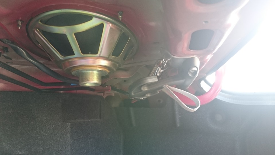

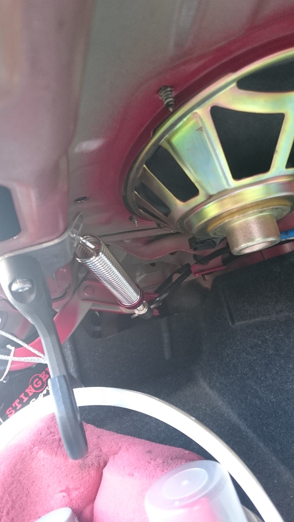

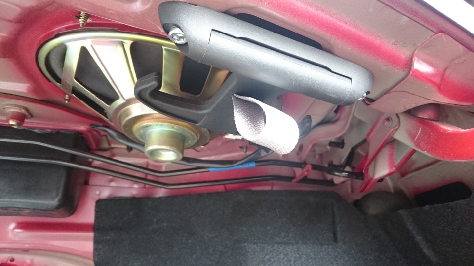

На днях пришла посылочка с eBay (регулируемые пружины для крышки багажника).
После установки спойлера крышка стала совсем тяжёлой, так что пришлось прикупить пружинки, а то родные торсины уже не в пи…у.
Пришлось конечно что то переделать(придумать) для нормальной работы, так как у меня уже стояли крепления для сумок в багажнике от VAG (1K5 867 615 A), они изрядно мешались, но кстате скажу очень удобное приспособление)))), катаюсь с ними пол года.
Подумав и пришёл к выводу что бы сделать доп крепление для пружин)))

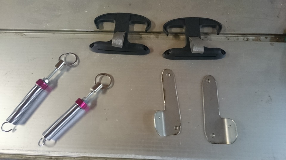

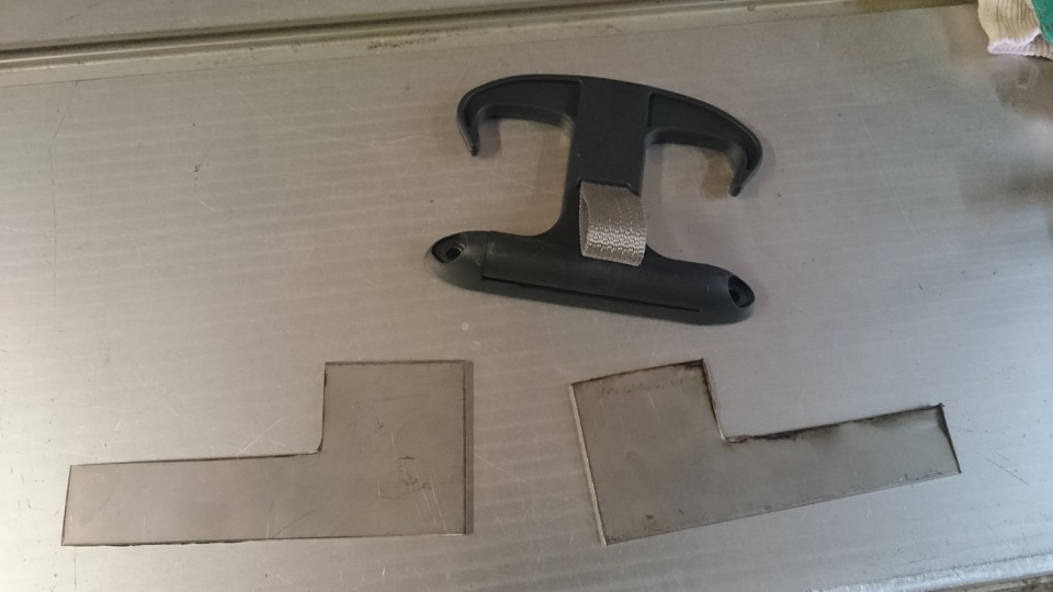

Всё очень просто, взял лист металла из нержи 2мм, снял крепления для сумок и по нему сделал шаблон с ушком для крепления пружины(ушко чуть загнул, дабы особо не мешалось)
Всё собрал и поставил наместо, пружины работают, ничего не скрипит)))
На фото более-менее всё наглядно видно.
УДАЧИ!

почему мешались крепления для сумок?
они как раз на тех местах куда можно нормально пружину зацепить
аааа, я думал вааще мешаются)))) а то жду посылку
выход есть)
