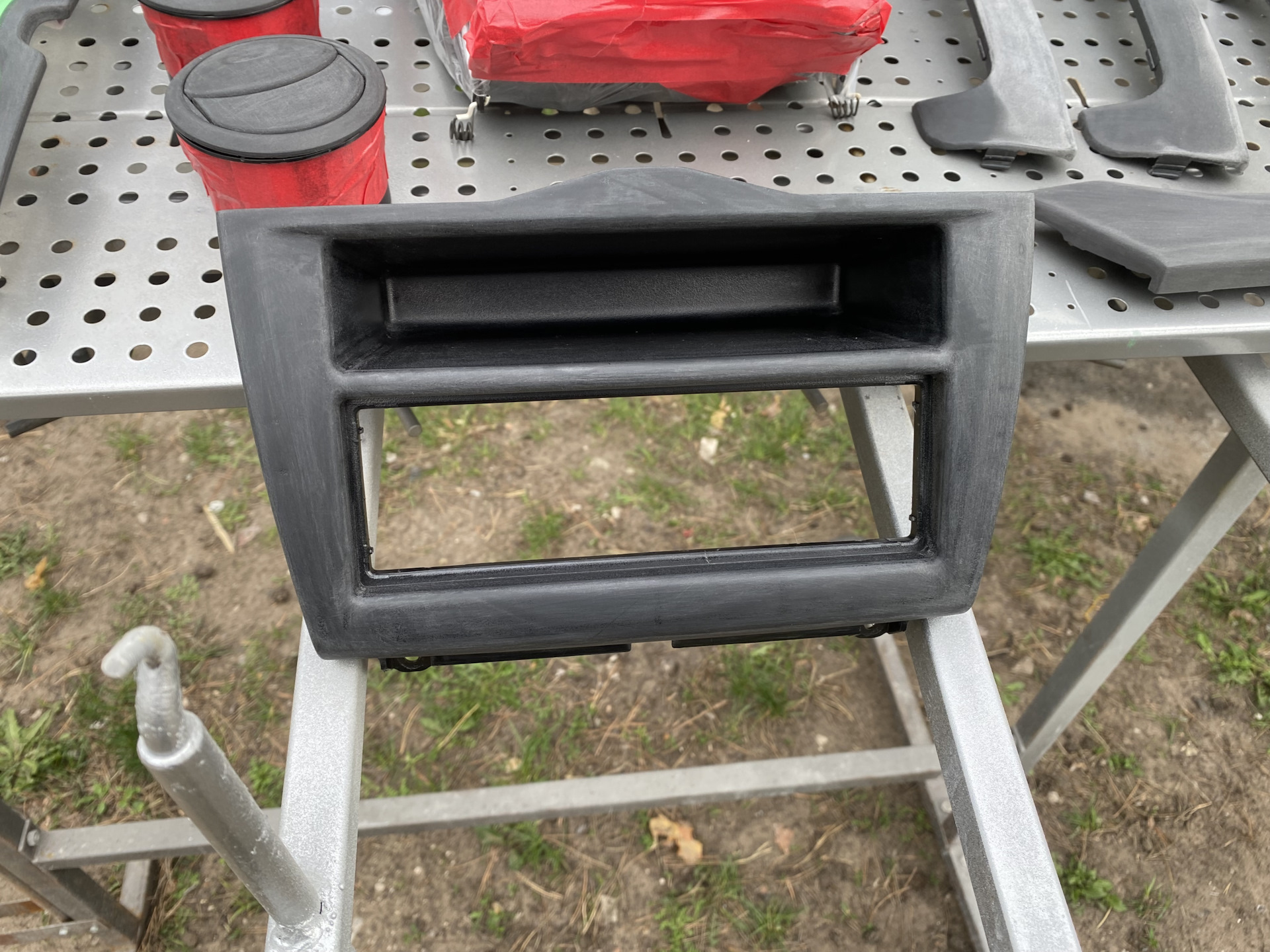

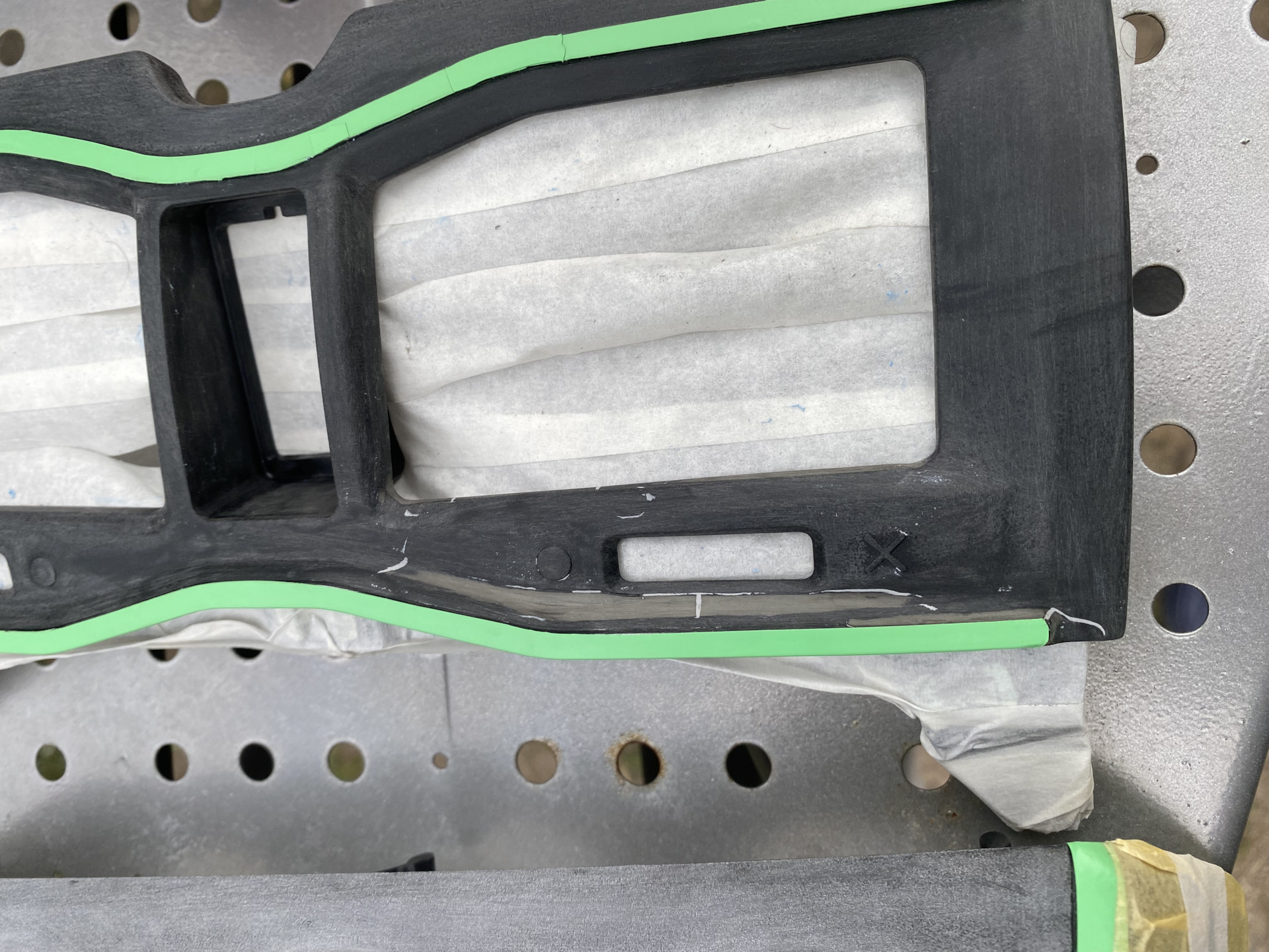

Рамка воздуховодов. Видно места трещин, уже зашпаклёванные и обработанные.

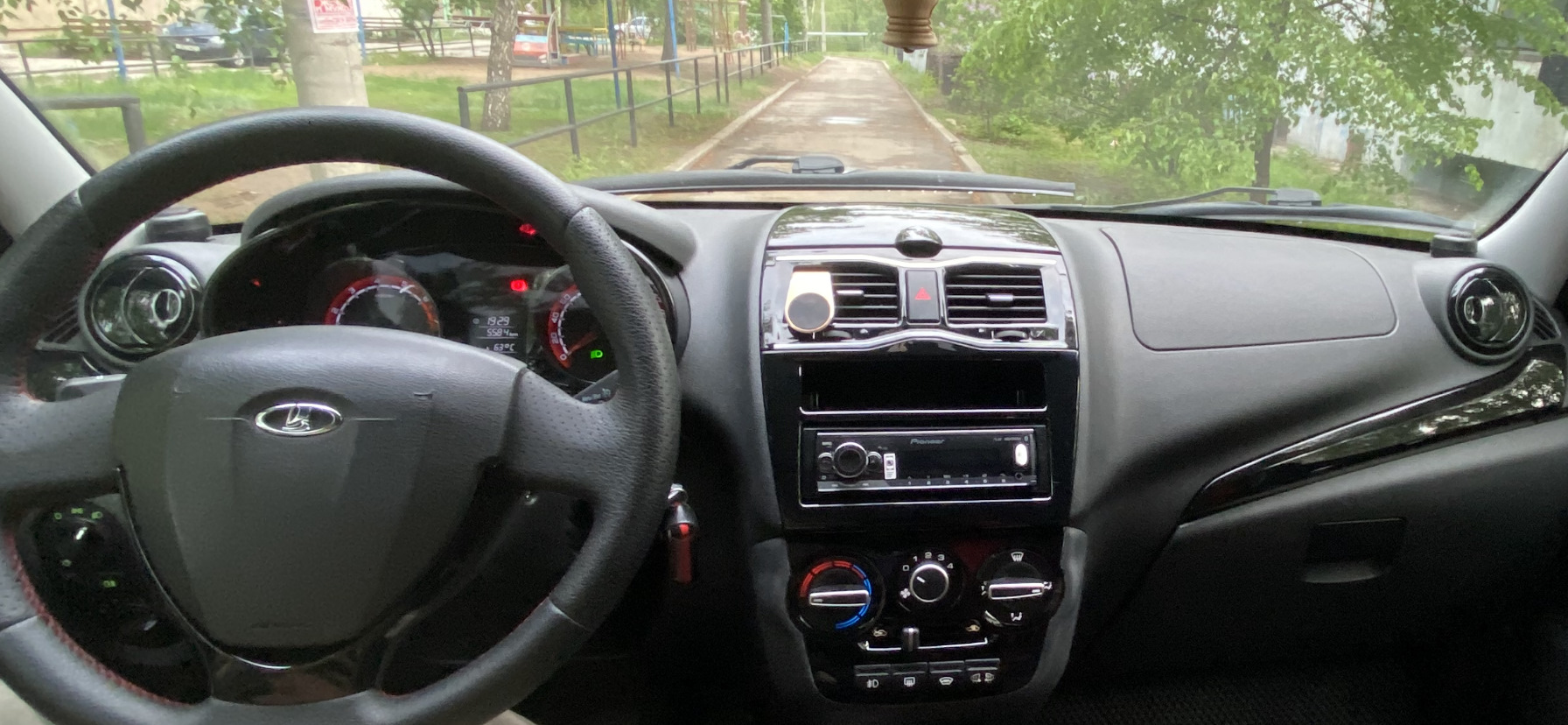

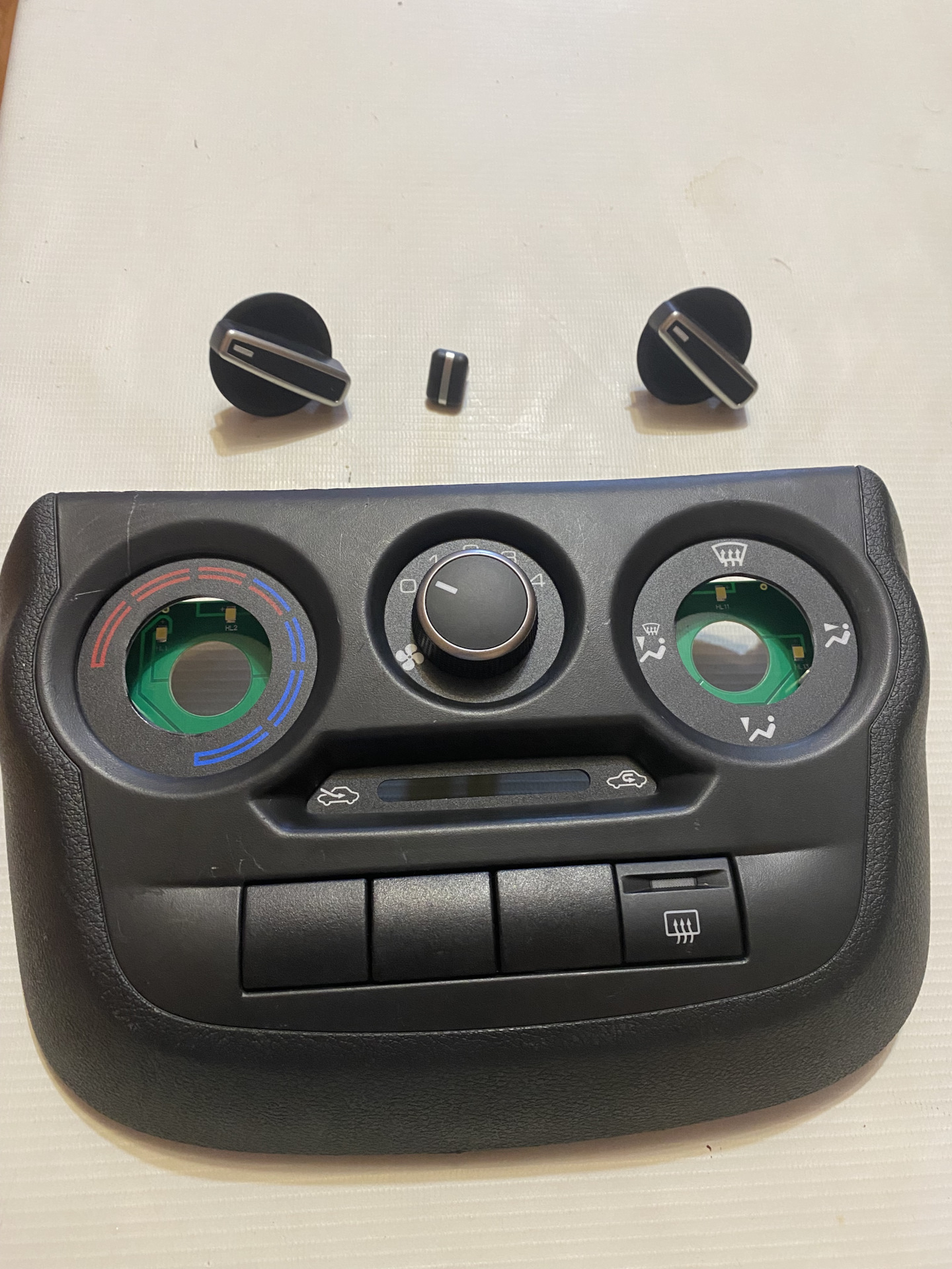

Так же купил подсветку печки гранта фл, теперь у меня вся консоль родным белым светом горит)
Панель с подсветкой печки гранта фл и ручки родные. У меня стояли китайские, которые проворачивались постоянно, а здесь белая подсветка и удобное переключение режимов печки.

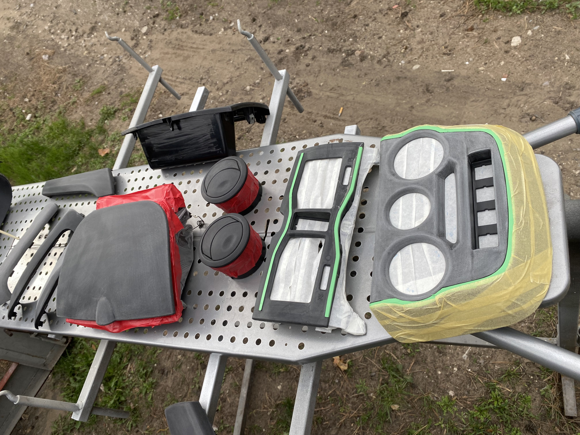

Та самая панель магнитолы гранта фл, на калине 2 она вместе с воздуховодами и какой то овальной формы

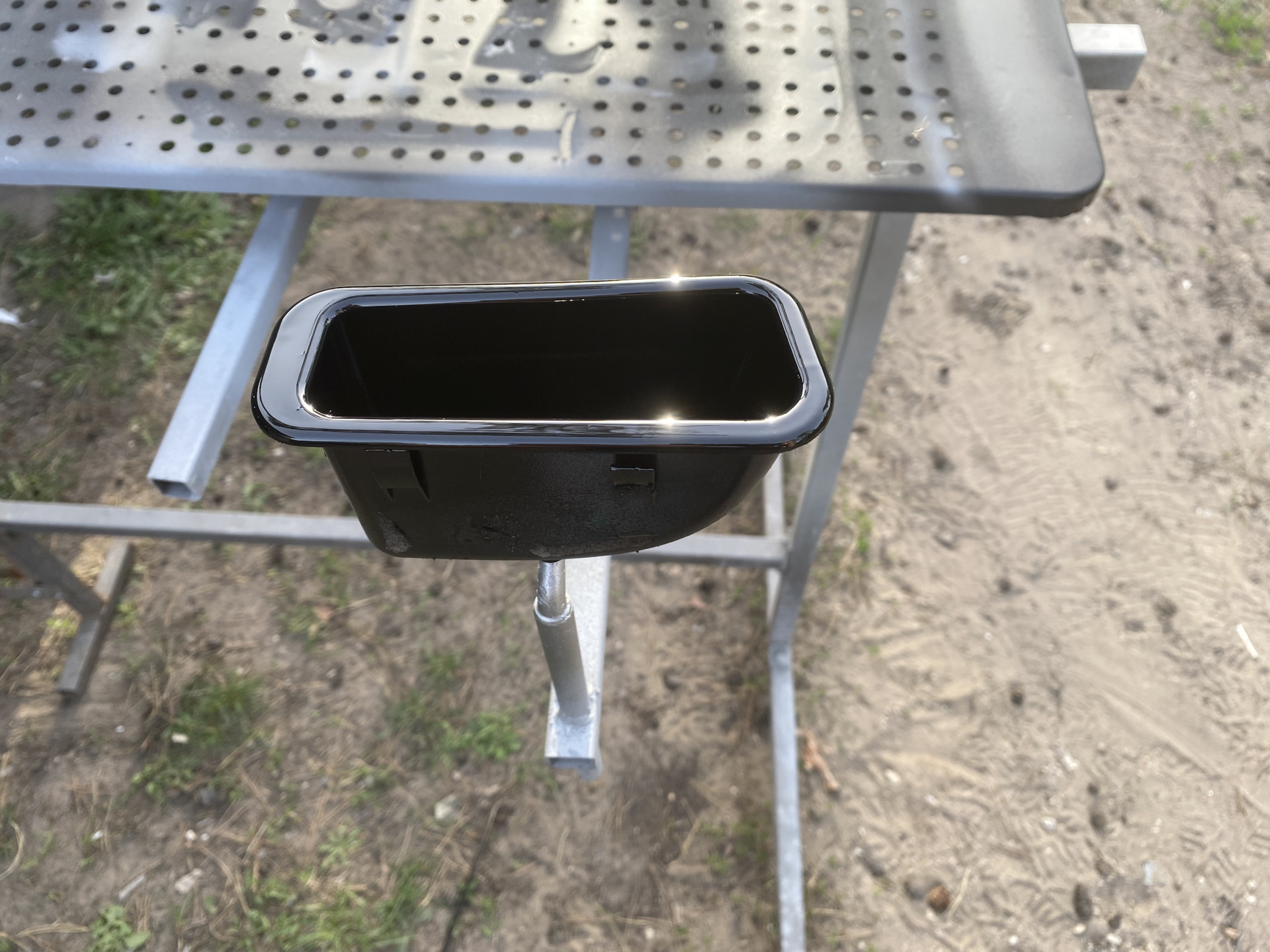

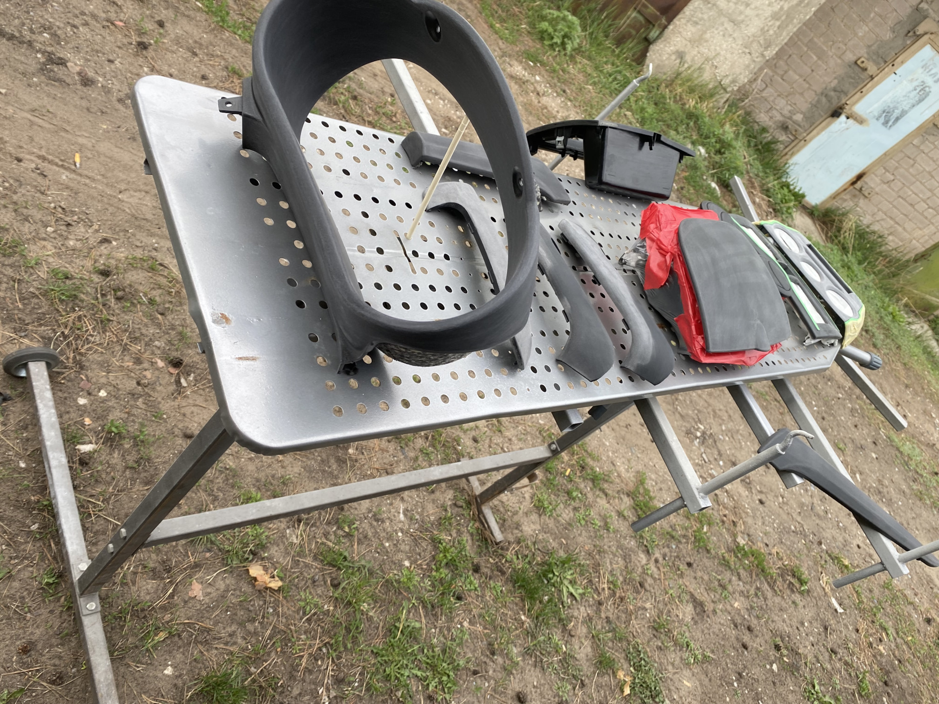

Так же снял все пластмасски с панели и накладки ручек дверей, а так же снял панель с блока стеклоподъёмников

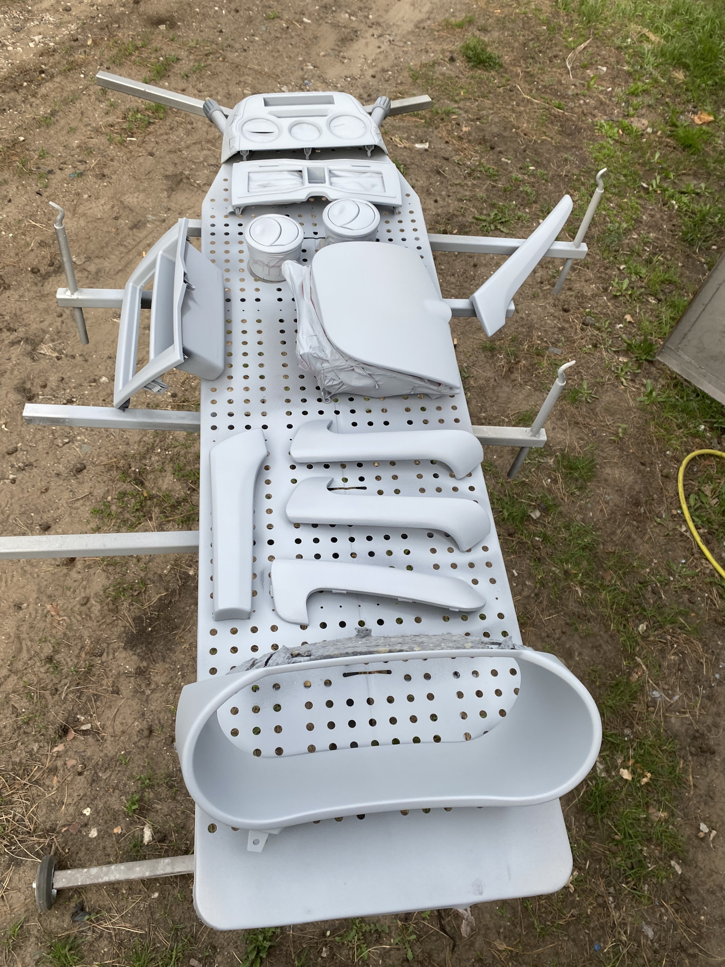

Всё зачищено, зашпаклёвано, обезжирено и готово к грунту.
Праймер для прастика + грунт наполнитель

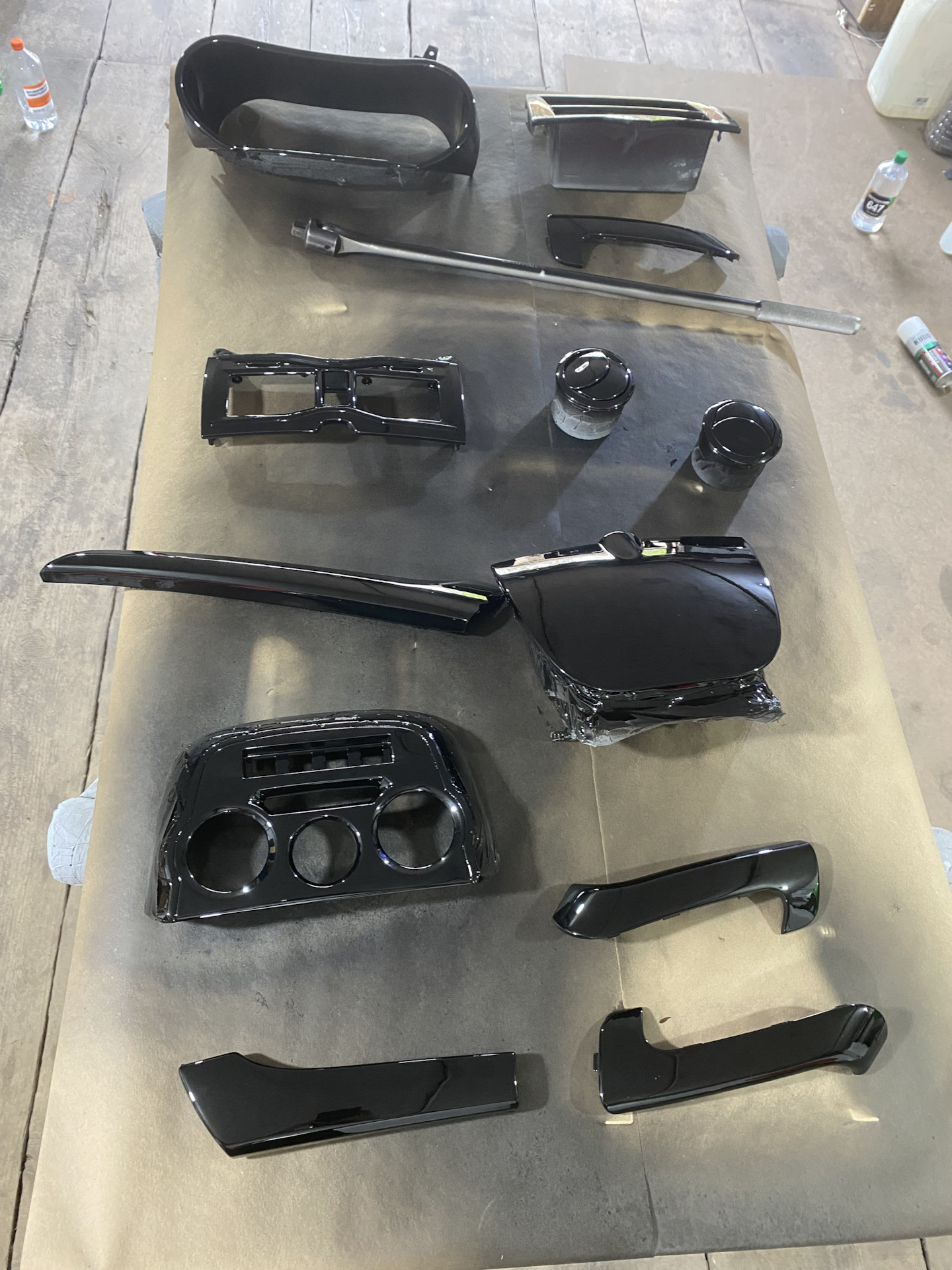

Ну и собственно база и лак

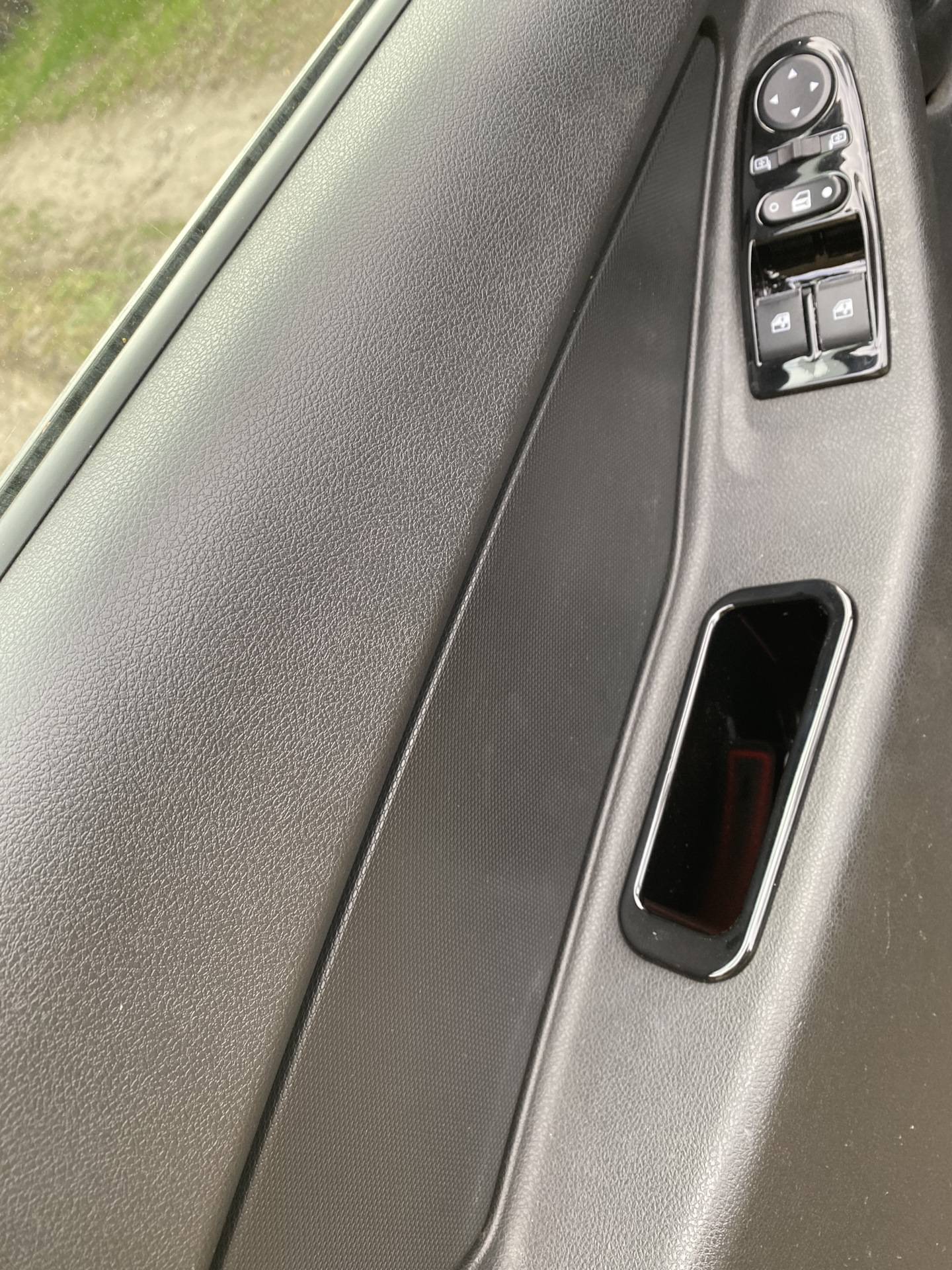

Водительская ручка

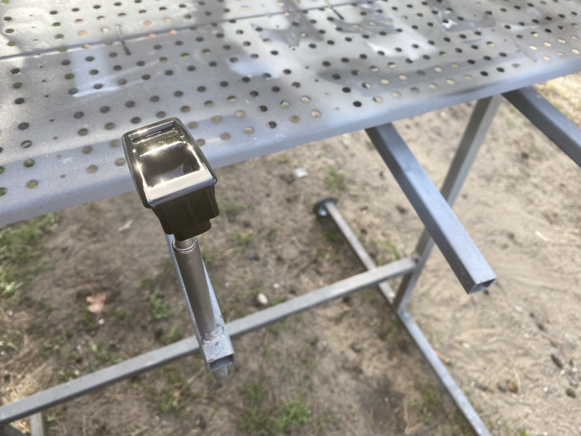

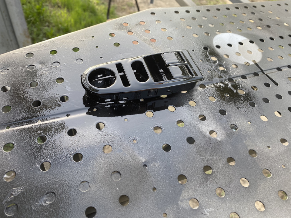

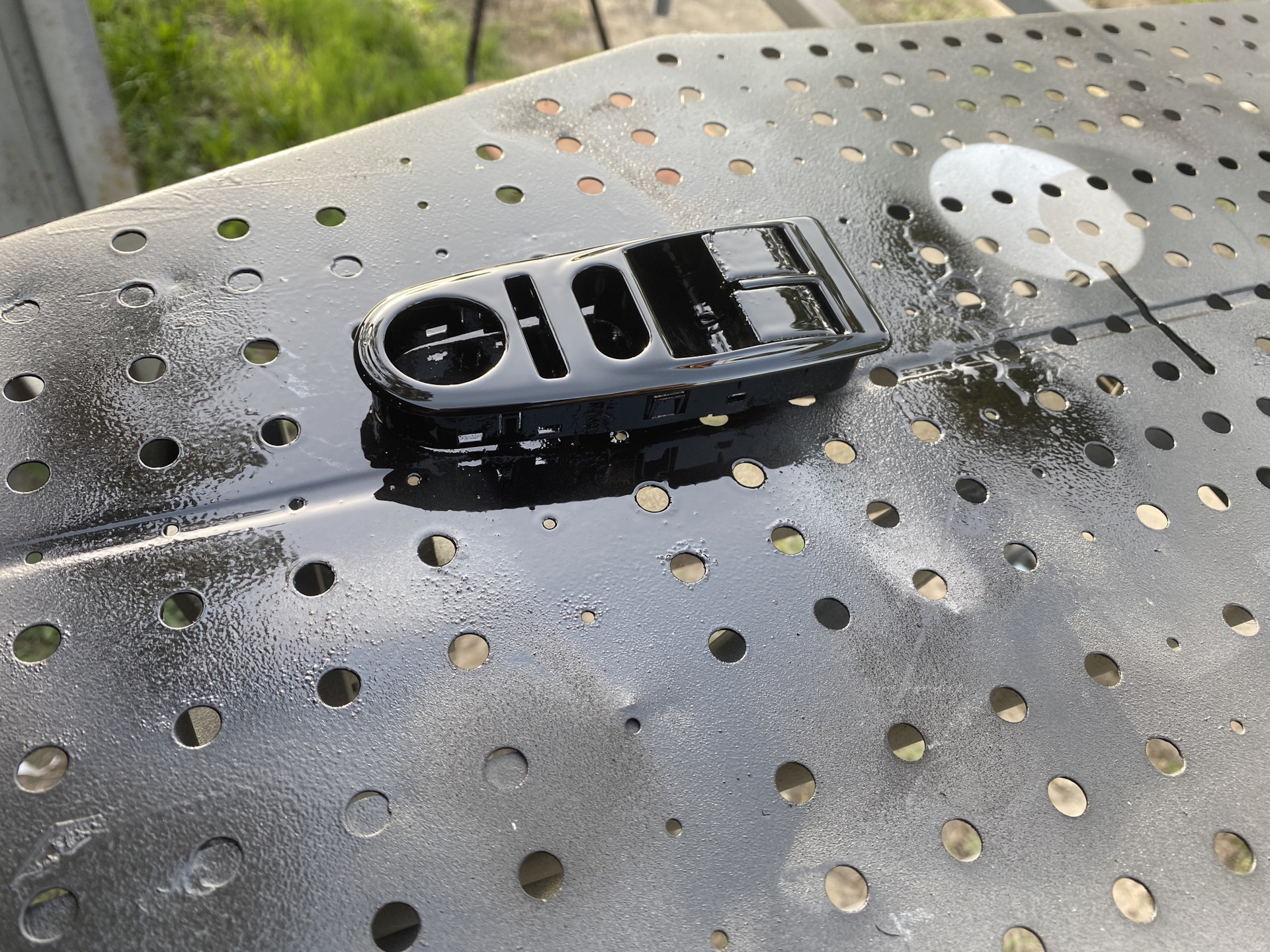

Кнопка пассажирского стеклоподъёмника
Панель блока стеклоподъёмников
Вид не плохой

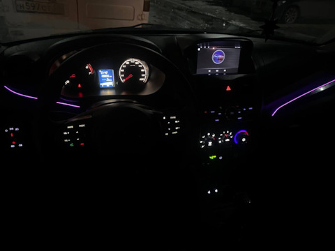

Смотрится намного лучше стока+ белая подсветка-огонь. Единственный минус-постоянно протирать, пыль скапливается, но оно того стоит!
