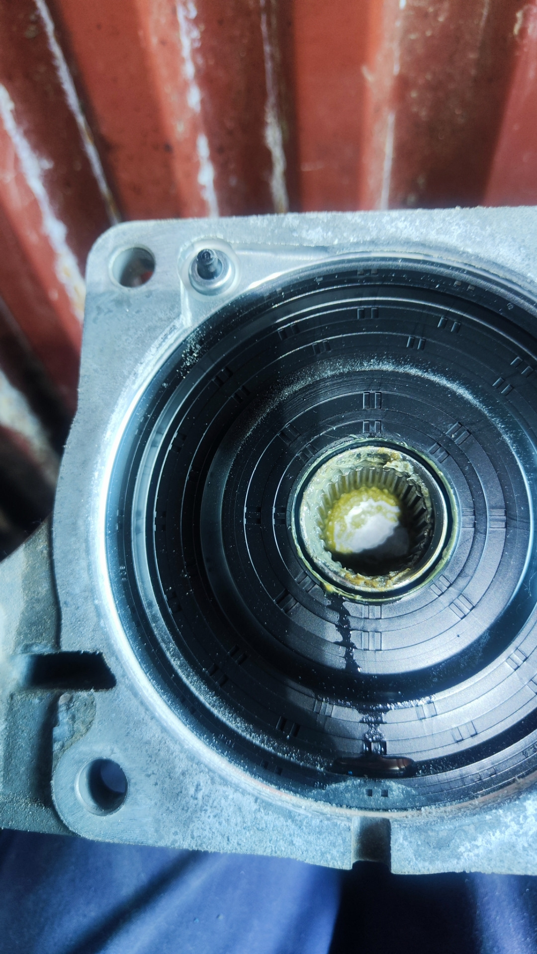

Дальше я начал с моторчика, открутил 4 винта шестигранником на 5 или 4, не помню.

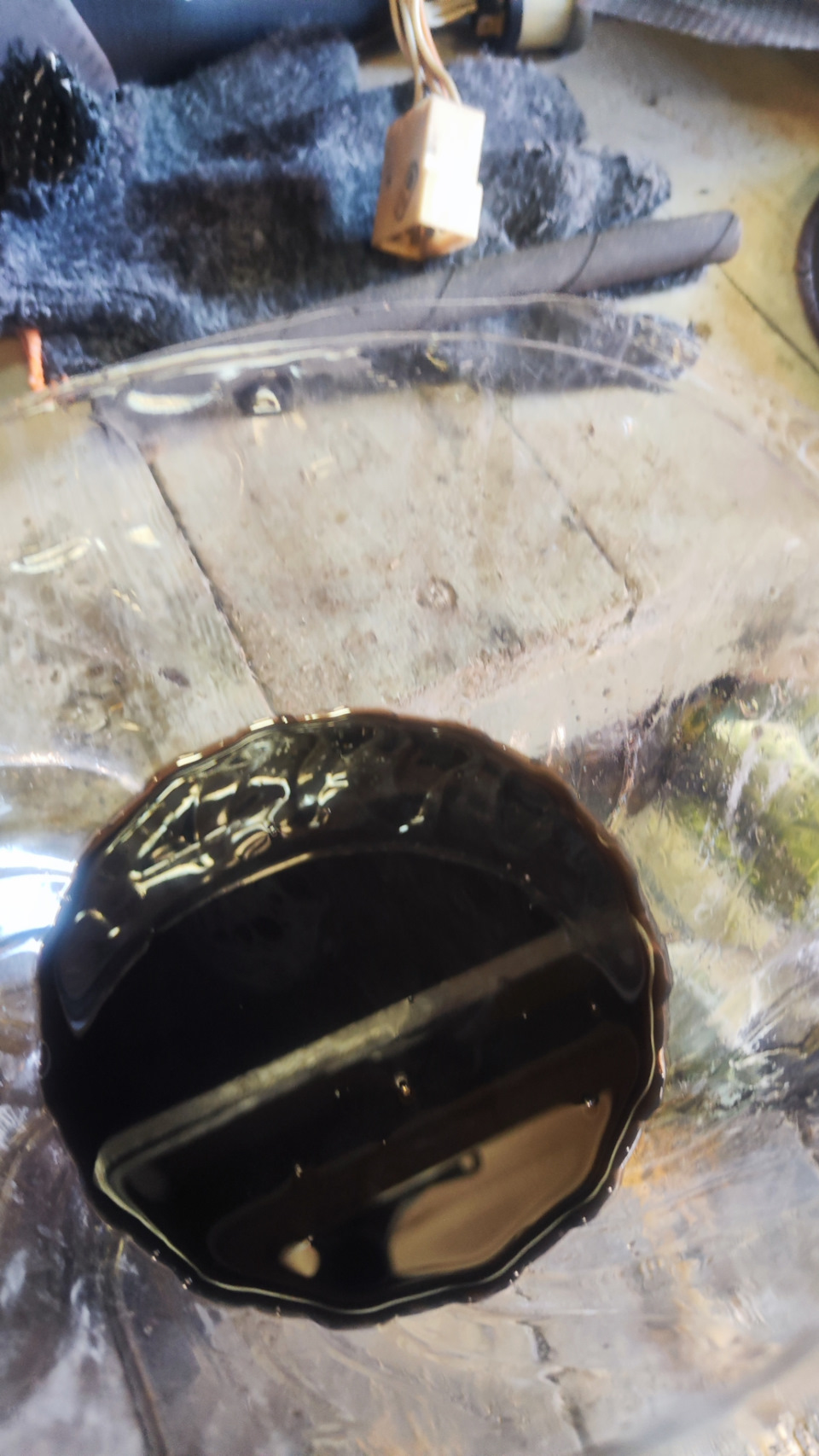

И от туда полилась чёрная субстанция,
сливаем, аккуратно его чистим, моём, следите за резинками, одна на корпусе, вторая маленькая в самом насосе. С ними аккуратнее.
Затем открутил 7 винтов что держат крышку так же шестигранником. И от туда слилось ещё не много.
В итоге столько получилось слить всего + — на столе и полу.

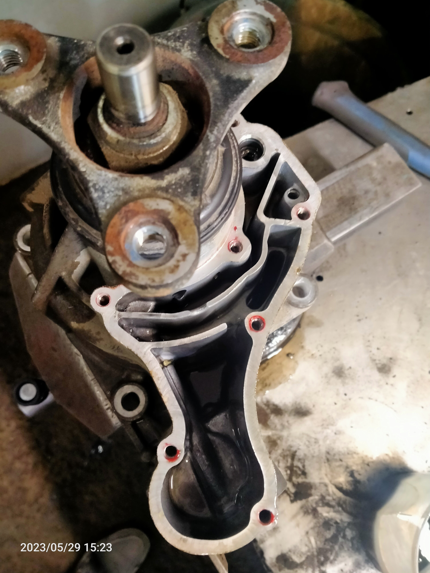

Идём греть газовой горелкой эту пробку, я направил пламя прям на пробку и грел от силы секунд 30, пробуем открутить, ХЕР ТАМ извиняюсь за выражение, крепко сидит сволочь. Решили погреть ещё не много, пробуем, ииии вот она у меня в руках. Можно выдохнуть.
Далее всë моем, протираем, сушим, кромку крышки обезжирил и нанёс не много герметика, фото уже не делал. Собираем всё обратно. Моторчик муфты не прикручивал полностью на 4 винта, прикрутил на 2, дальше расскажу почему. Устанавливаем муфту обратно, так же лучше начать с не удобного болта, цепляем обе фишки и вот тут я снял моторчик, аккуратно и не много налил масла в заливную, грамм 50-100 так скажем промыть остатки и прокручиваем редуктор. Слилось не много, вытираем, ставим обратно моторчик. Заливаем масло пока не польётся с заливной пробки и прокручиваем редуктор, не знаю как то это помогает или нет, но я прокручивал. Влезло грамм или мл 400, или чуть меньше. Не забываем закрутить пробку.

Спасибо за отчет, если бы не увидел, наверно не решился, сегодня поменял жижу, все слил в таз потом в бутылку примерно 400мл, столько же и залил. Пробку отвернуть так и смог, грел горелкой, но не пошла, побоялся долго греть, может крышка лопнуть. Старая жижа была тёмная, с небольшими сгустками, стекая по стенкам пластиковой бутылки была видна мелкая металлическая стружка и на дне остался осадок. На стенках камер был тёмный налёт, убрал очистилем карбюратора. На месте стыка крышки и модуля нанесён герметик с завода, легко убирается очистителем карбюратора. Вертикально поставил модуль и залил 400мл новой жидкости и посадил крышку на герметик. Изменений в езде не заметил, пробег 60ткм. Потрачено 5 часов жизни.
