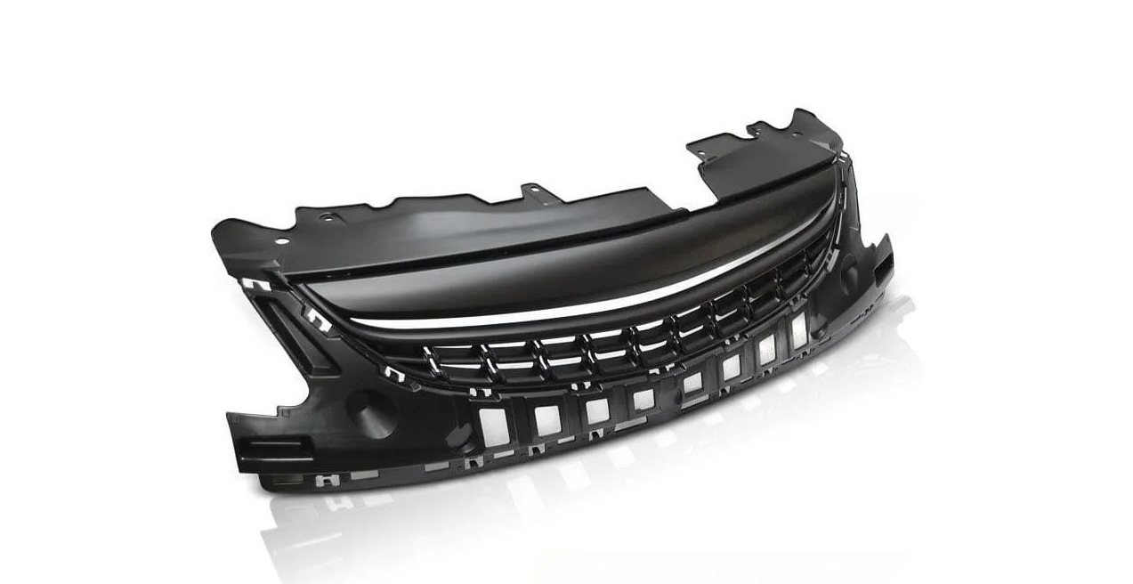

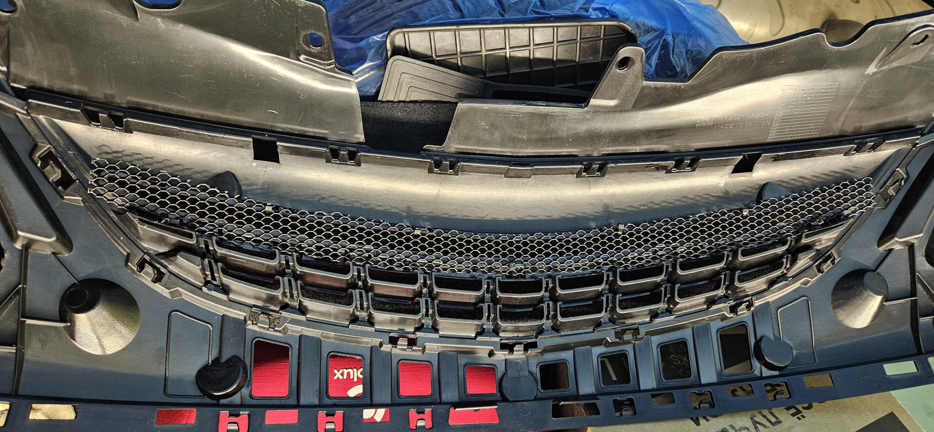

Виновницей торжества оказалась поделка от, может кому известного, производителя Jom с номером 6320034OE. Типа тюнинг решетка которая вообще не имеет никаких шильдиков.

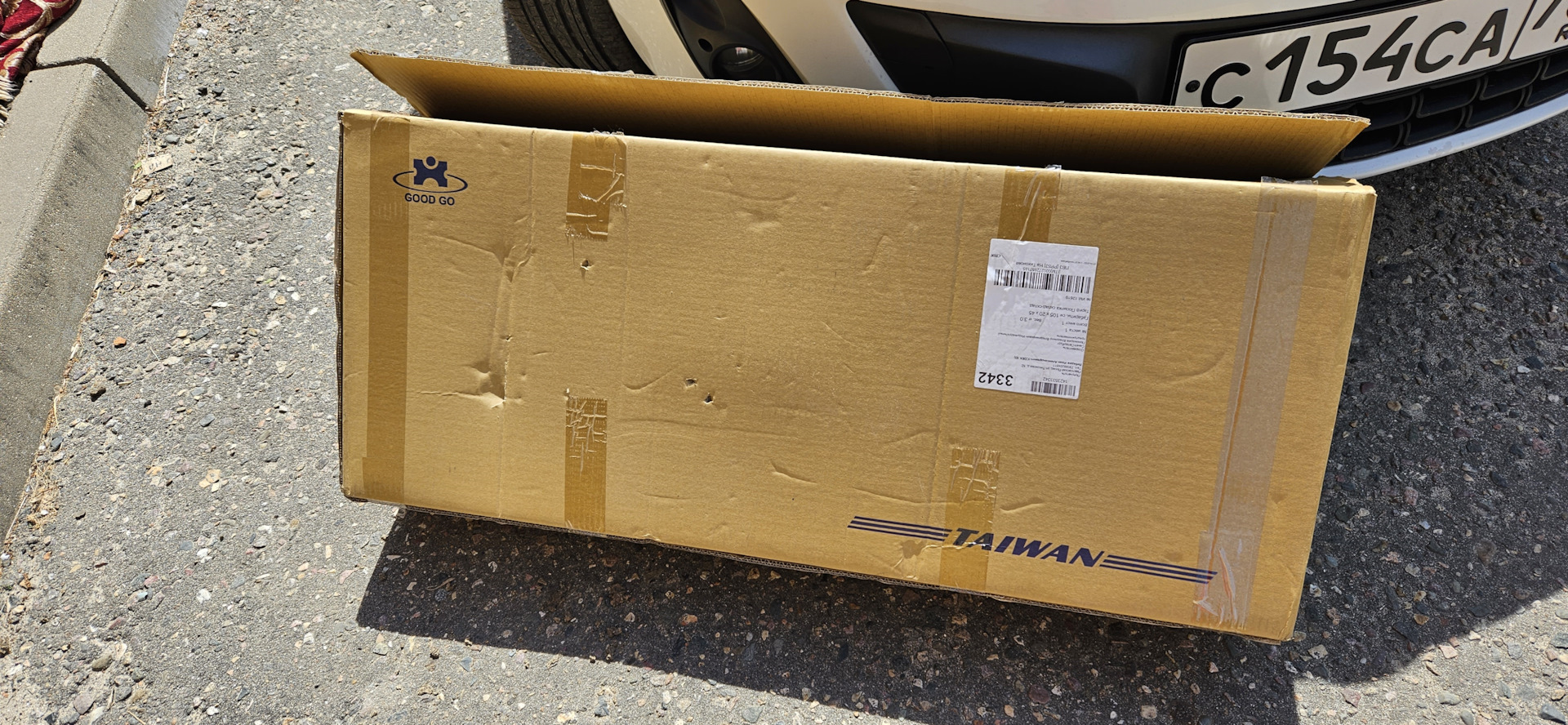

Нашел ее на авито, в новом состоянии. Приехала она ко мне в коробке, без особых опознавательных надписей.

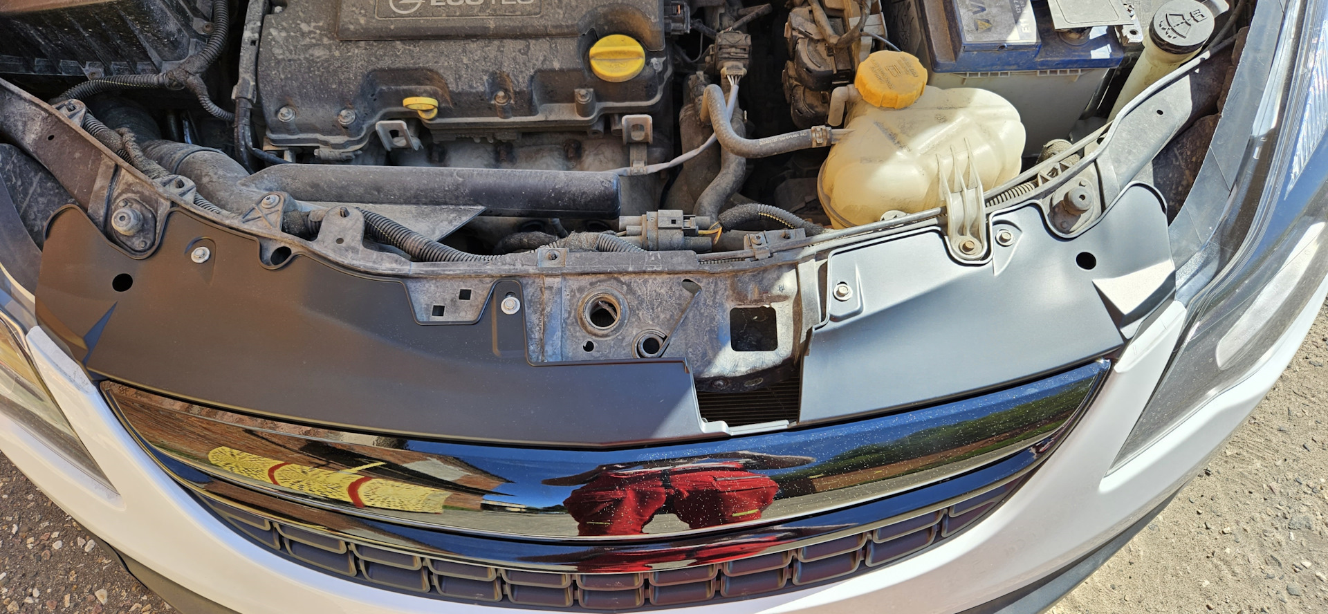

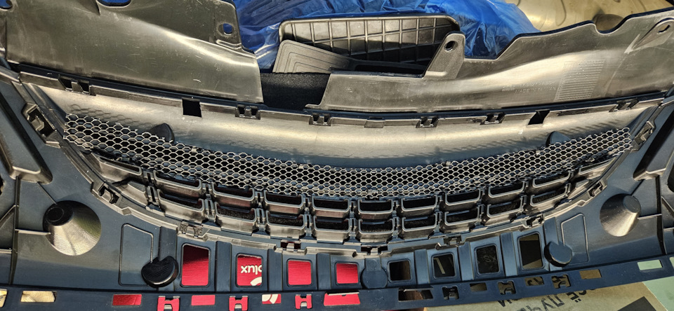

На вид выглядит хорошо, та часть что у нас хромирована и имеет шильдик, здесь шильдика не имеет, но тоже съемная и выполнена из того же пластика что и основная. Покрутив, посмотрев все это дело в руках понял, что съемную часть надо покрасить в черный глянец. И выглядеть будет совсем ваххх.) Отдал в малярку умеющим людям за тыщу рублей и уже потом, нет не установил ее, а приделал сеточку.

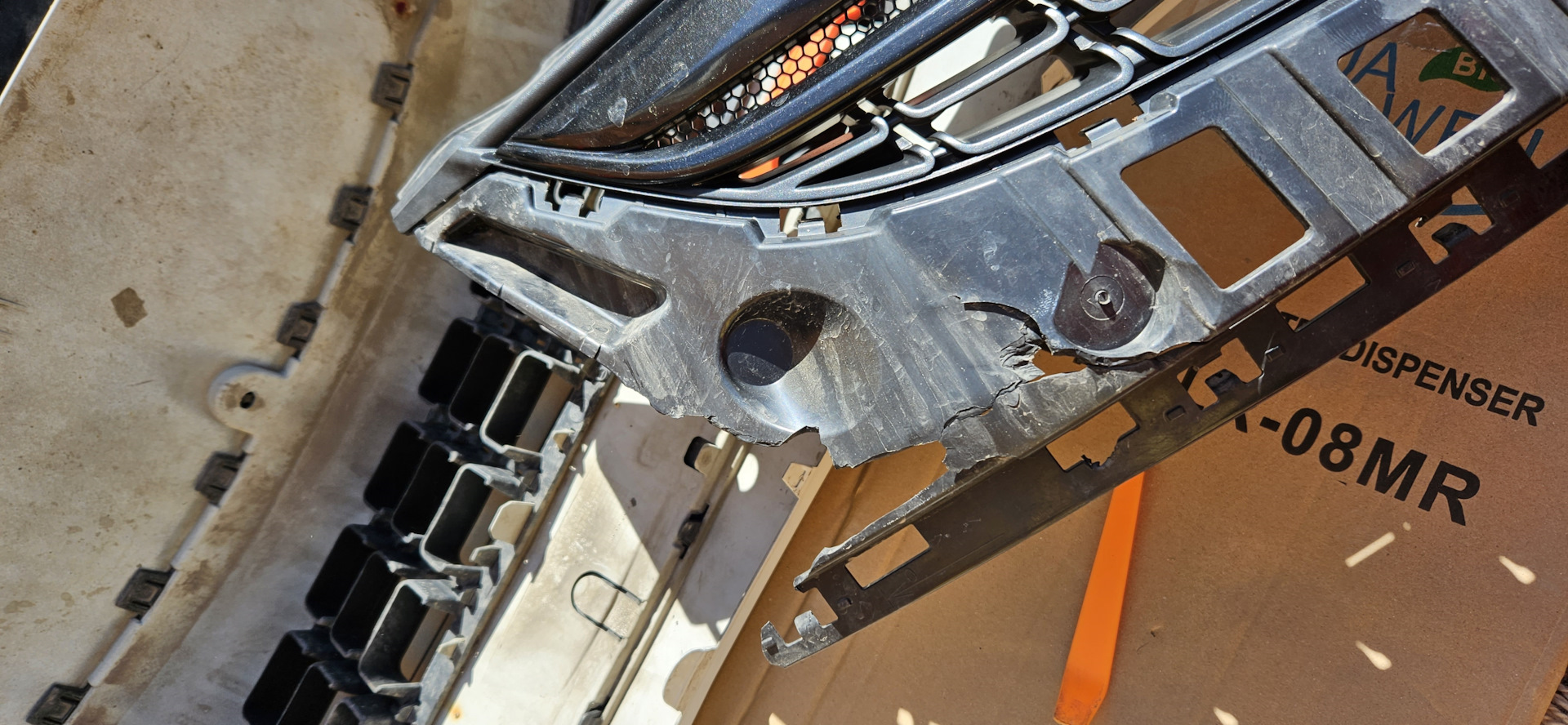

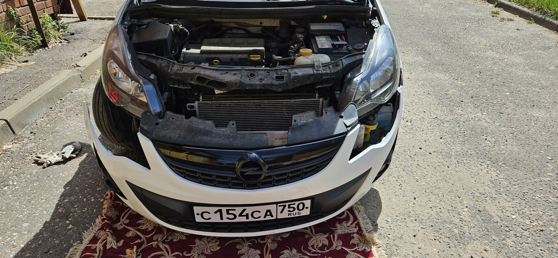

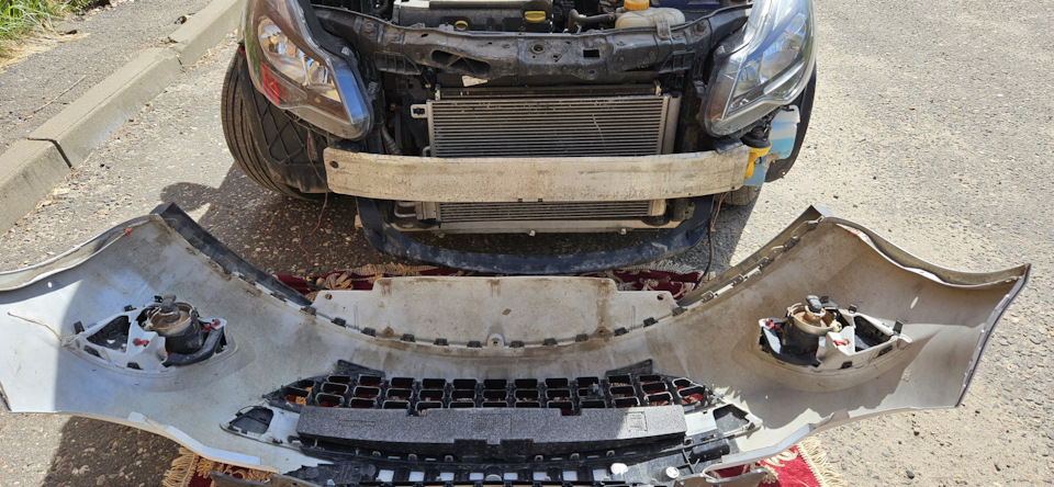

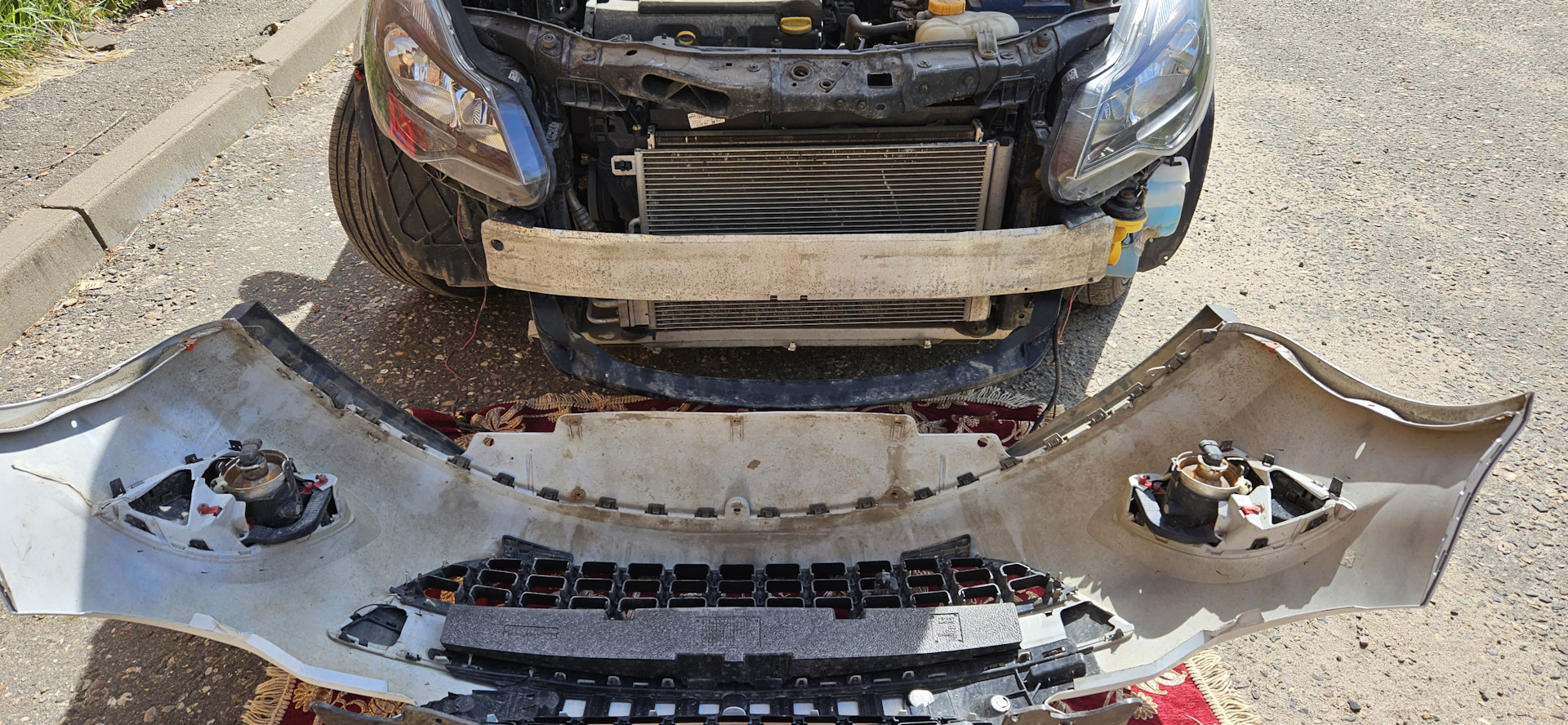

Дальше все банально, скидываем бампер и аккуратно отщелкиваем родной пластик, в виде верхней решетки.)

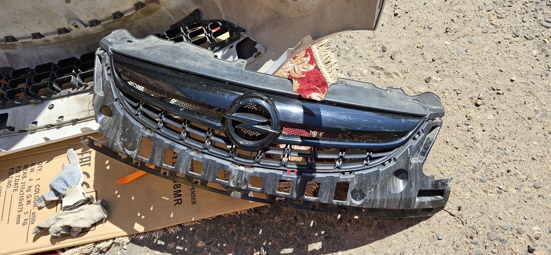

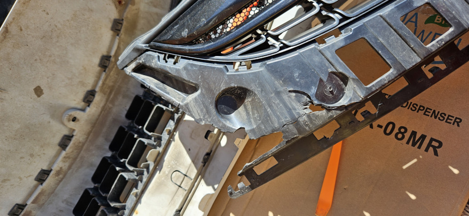

К сведению, предыдущая владелица несколько раз не сильно обижала корсу, в том числе в правую сторону переднего бампера. Кто чинил тогда бампер, вообще видимо проповедует
религию под названием — Нет новым деталям, поэтому родная решетка, которая до сих пор стояла, имеет ряд повреждений и в некоторых местах, она держалась на хомутах.

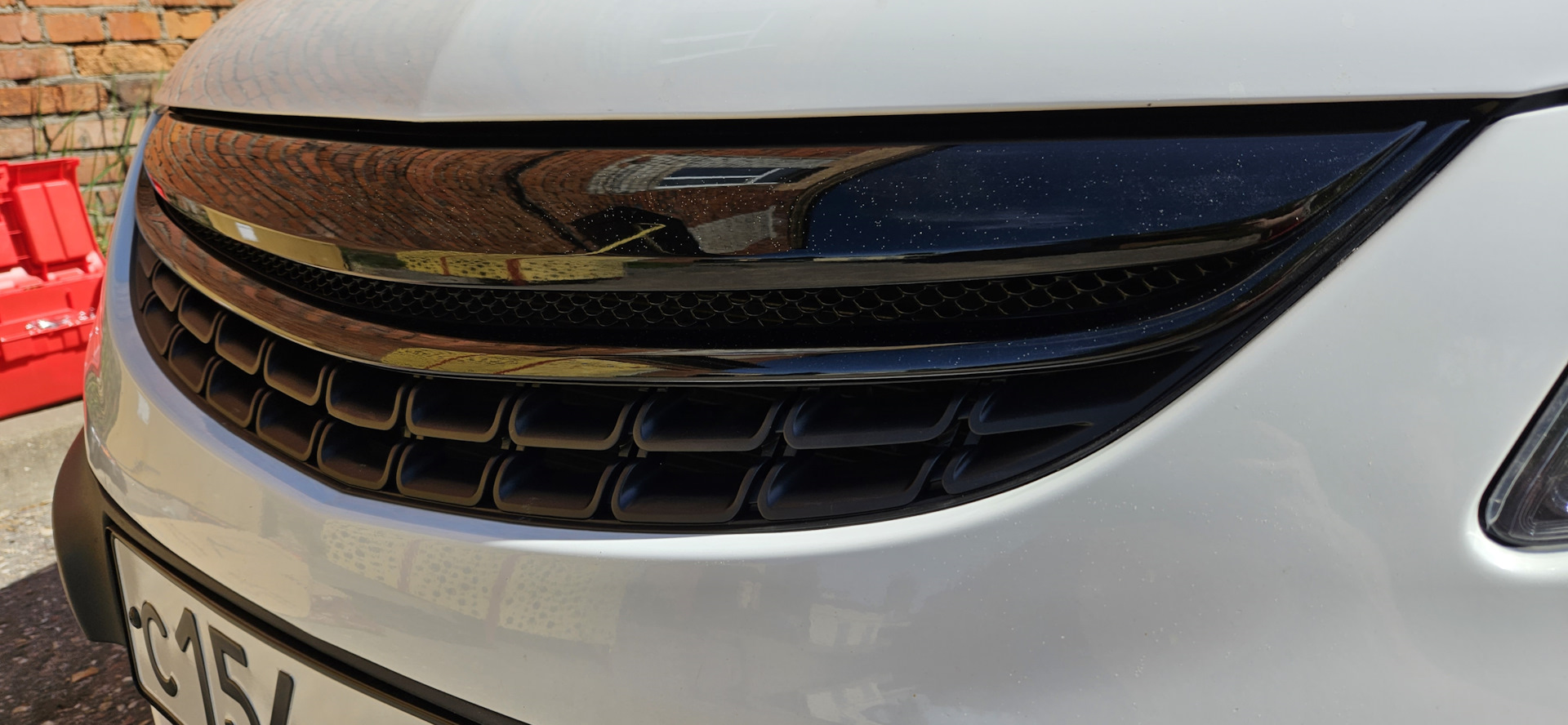

Купленная Jom встала в бампер как там и была. Прям все замечательно подошло без зазоров, перекосов и прочего. После установки бампера на место, отверстия под верхние болты тоже оказались там где надо.
Качество исполнения и беспроблемность монтажа, купленной решетки, меня крайне порадовала.

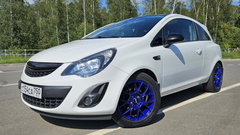

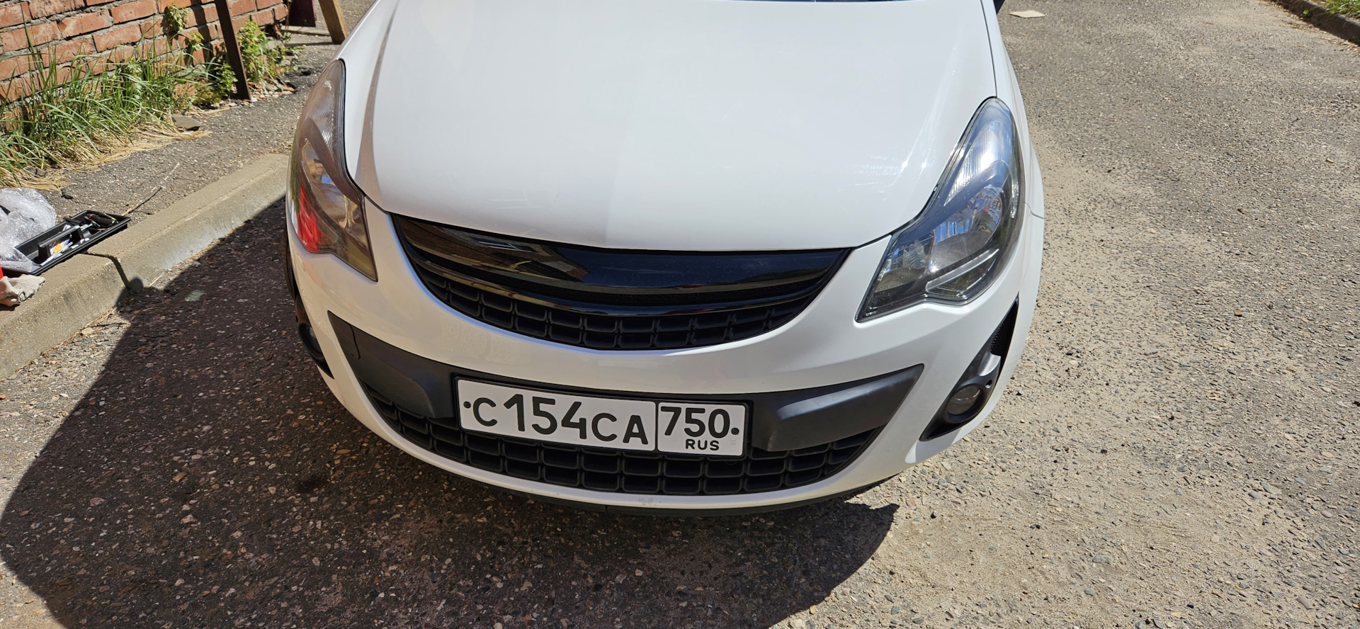

Было так:

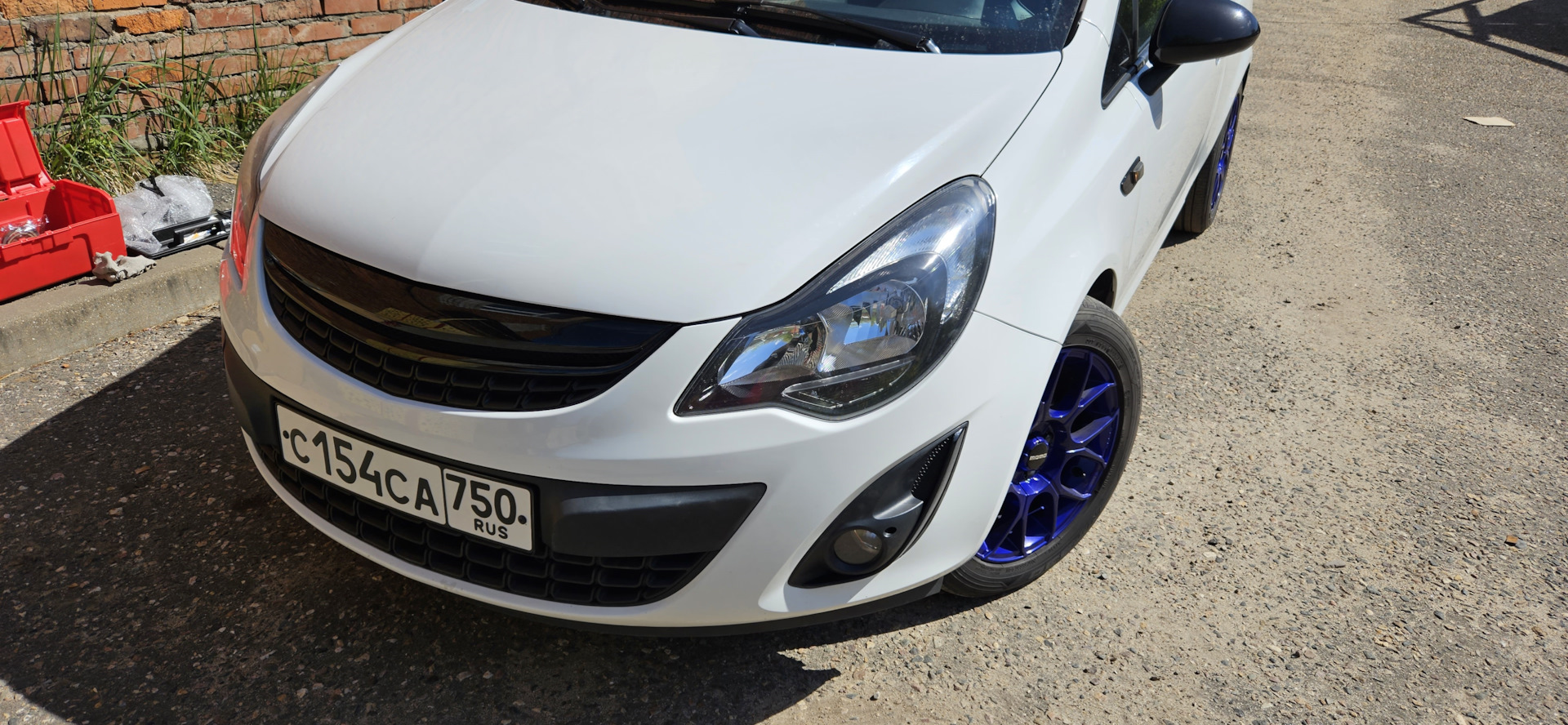

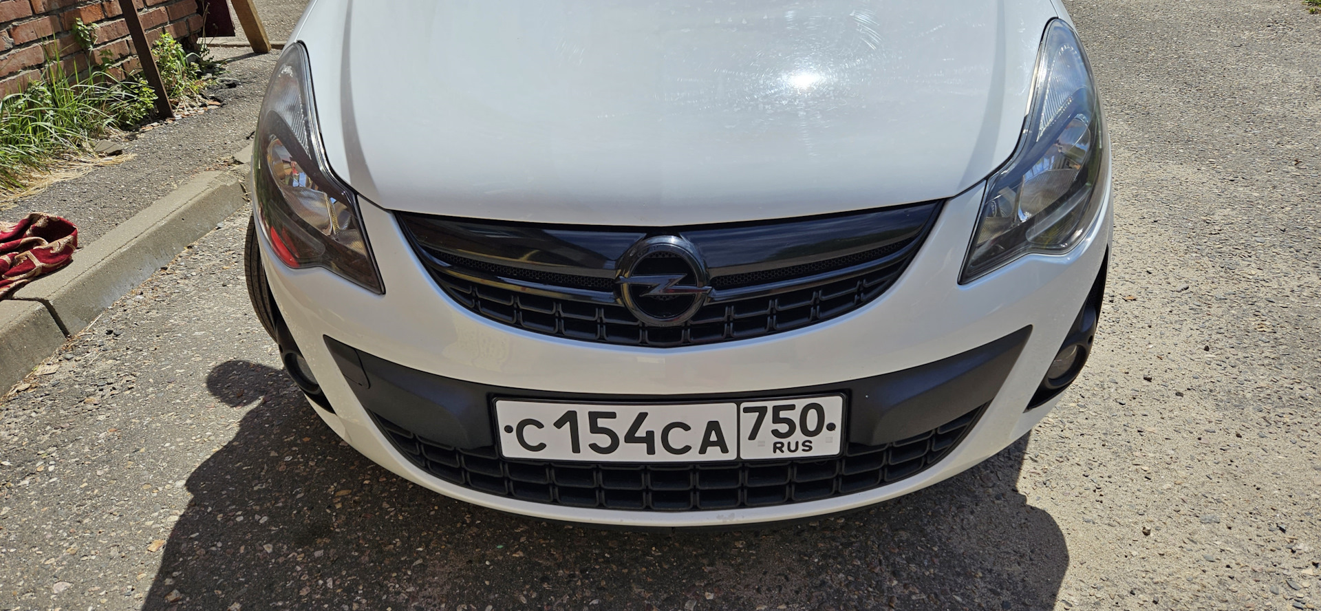

Стало так:
И последний ракурс.)

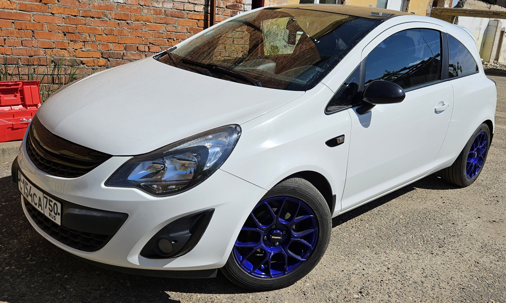

В общем результат вот такой. Мне нравится, жене нравится. Сказала, что корса теперь борзая…)) Ну ей виднее.
Стоит всем этим заниматься или нет, тут сказать могу только за себя. Однозначно — Да.) А так конечно каждому свое. Дело вкусовщины.
