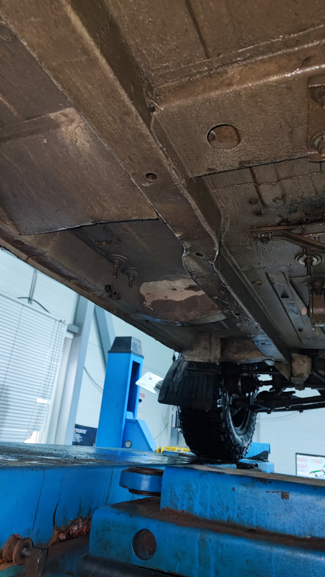

Ну кстати не так уж и сильно, я хз за что мне идиоты ценник в 70 тыщ озвучили))
Отличное состояние, судя по фото
Ну там дыру видно
Это вентиляция порога
а еще там какие-то дауны насквозь пол проткнули шпильсками и прикрутили сидушку родную)) ну и конечно же ублюдки которые ставили мне новые сидушки оставили всё без изменений))) так что всегда проверяй работу и только потом плати деньги! мудаков оч много
