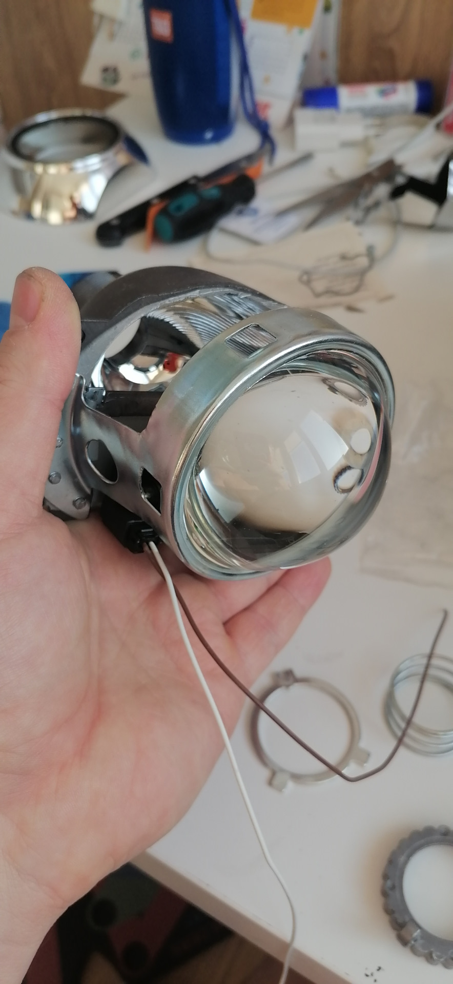

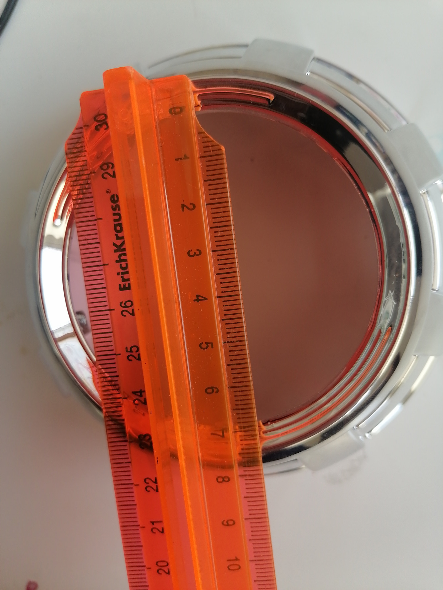

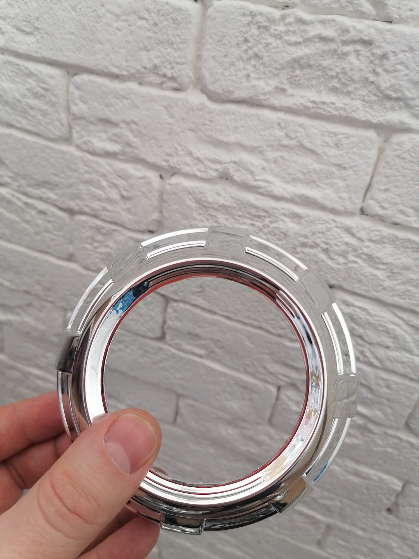

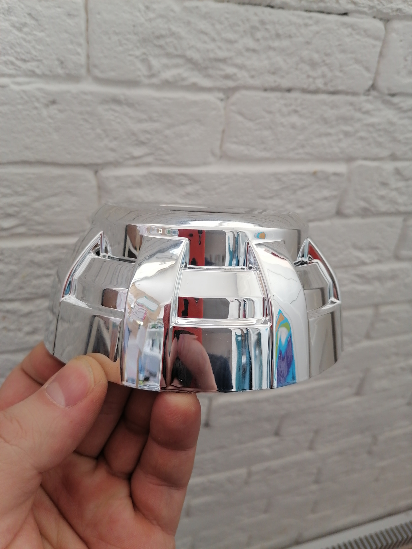

Взял линзы по ссылке, с алиэкспресс. Прислали быстро. Маски взял с озона (которые досставляли дольше, чем линзы с алиэкспресс).

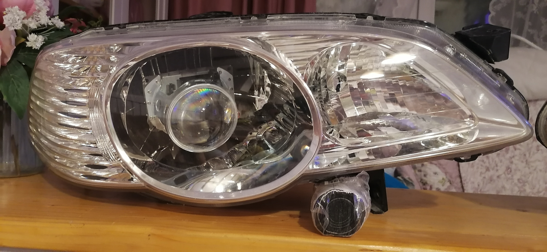

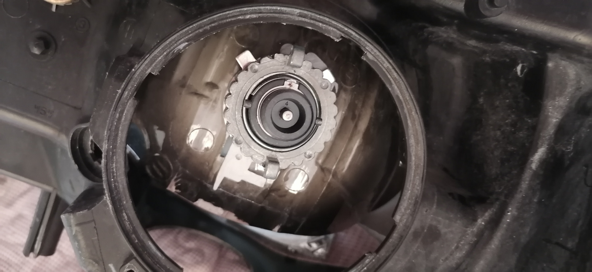

У меня был второй комплект фар, сильно потел. Над ними и стал экспериментировать.
Располовинил их доловольно легко. Сразу понятно стало почему потели. Заводской герметик ссохся и стал твёрдым. Отверткой удалил его. Стёкла отнёс на полировку. Так же на озоне купил герметик для фар в рулоне. Одного хватило за глаза.

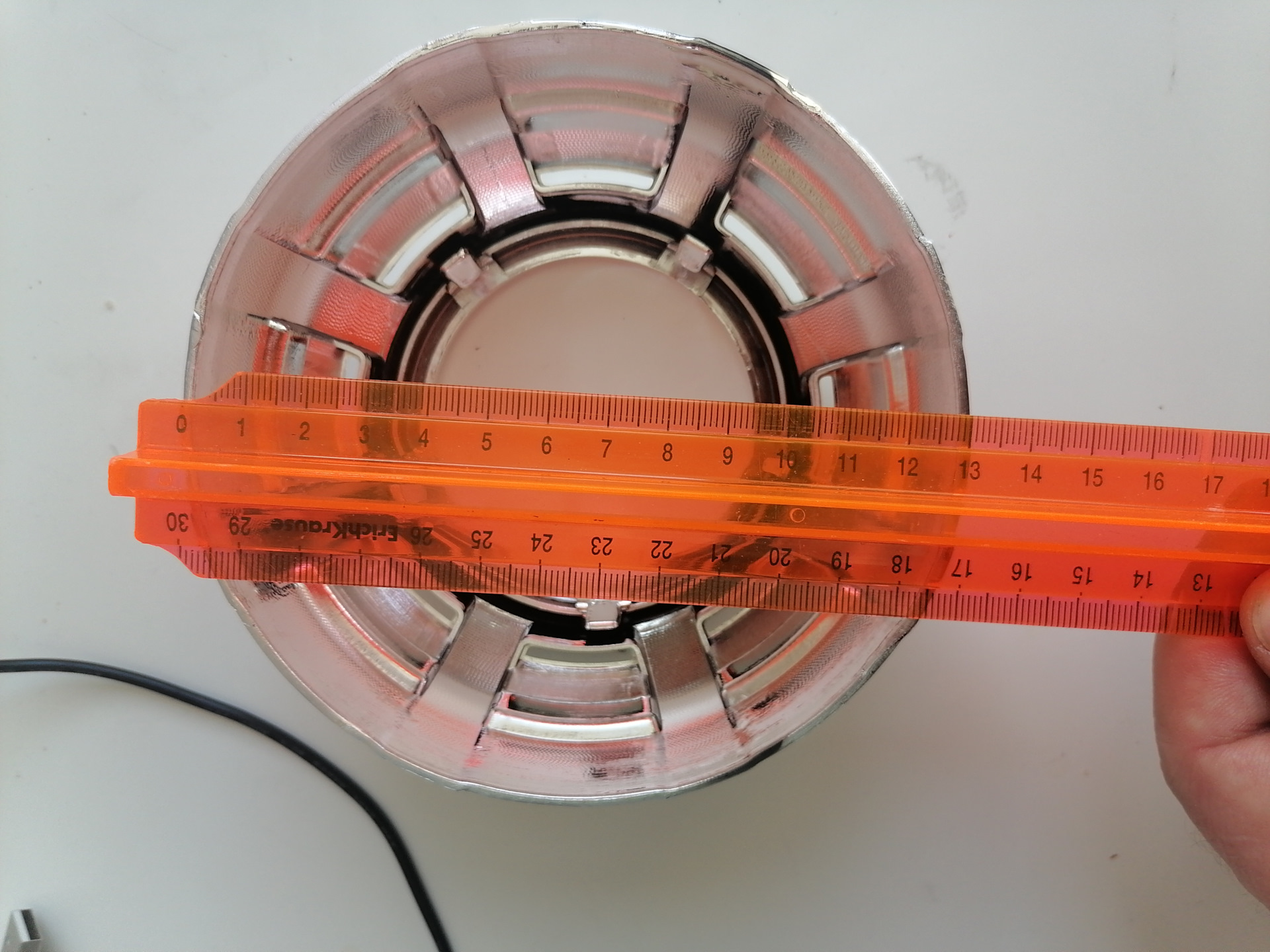

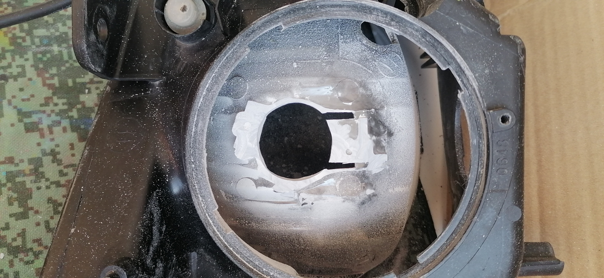

По выше описанной инструкции, отверстие для цоколя (посадочное) расширил с помощью дремеля. И всё легко встало. Выставил горизонт. Фары склеил. Ну и сгонял на настройку.

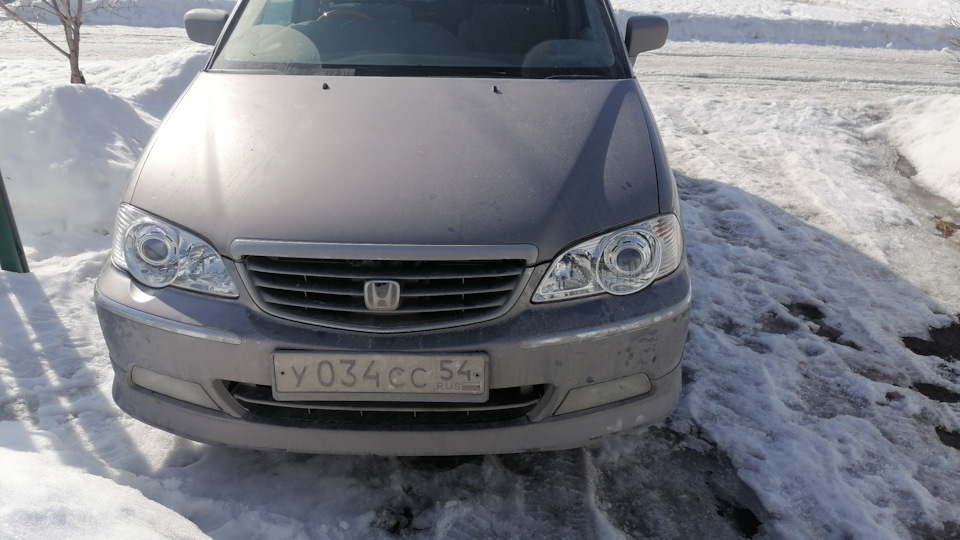

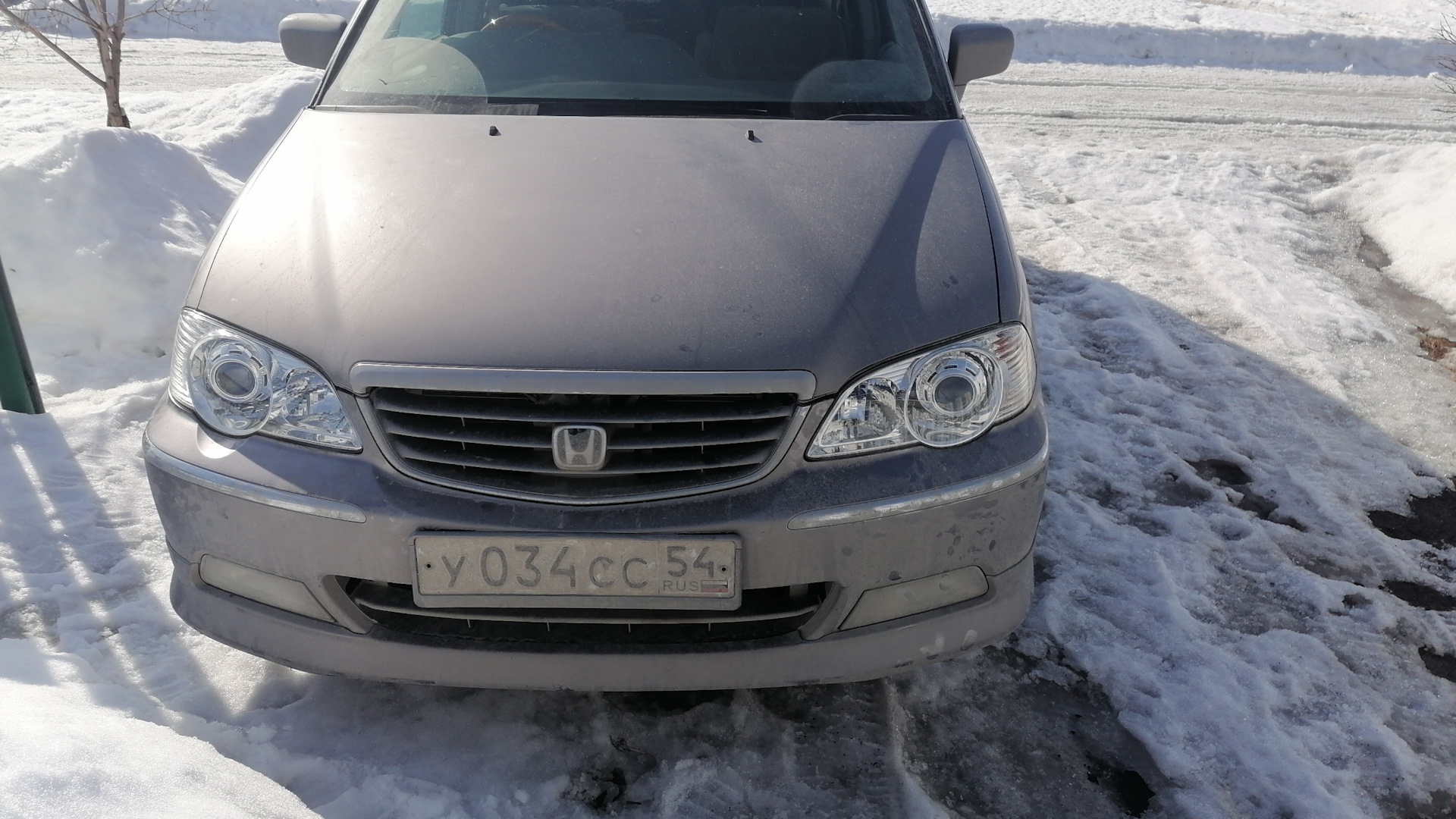

В итоге: свет стал сильно лучше. И что важно он стал не праворуким, а так называемым "американским", перестал слепить встречку.

Отъёздил уже 4 месяца с фарами, полёт нормальный, только радуют.

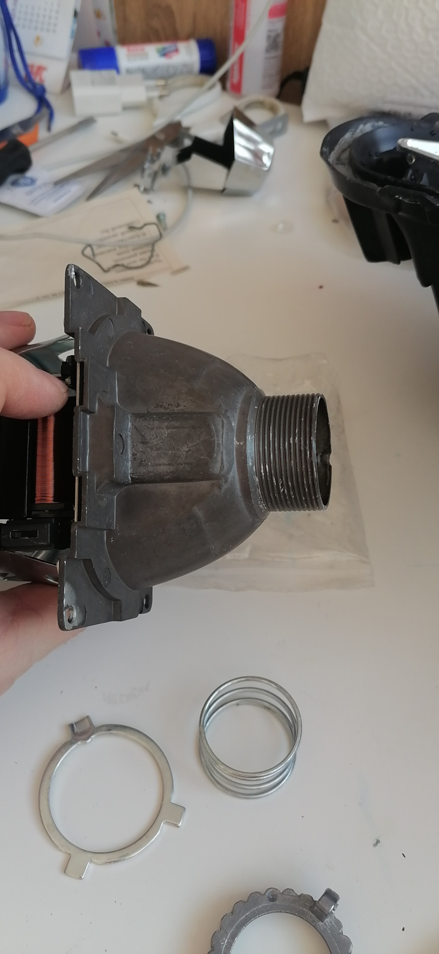

Ясно. Ну я такие взял. Тоже думал потом стереть напыление и посмотреть как светить штатные будут без него.
Тоже нечто подобное делал. Лампы старые оставил но превратил их в d2s путем стирания напыления. Ездил потом на стенд к стати, стендист сказал огонь настроил, даже чуть выше хотел поднять но я отказался. Лампа новые никак не куплю. цена больше самих линз ) и нудггц мне температуры нет, а 5к Кельвин не хочу
Чем стирал напыление
Концелярским ножом острым, аккуратненько. Не сложно в принципе
