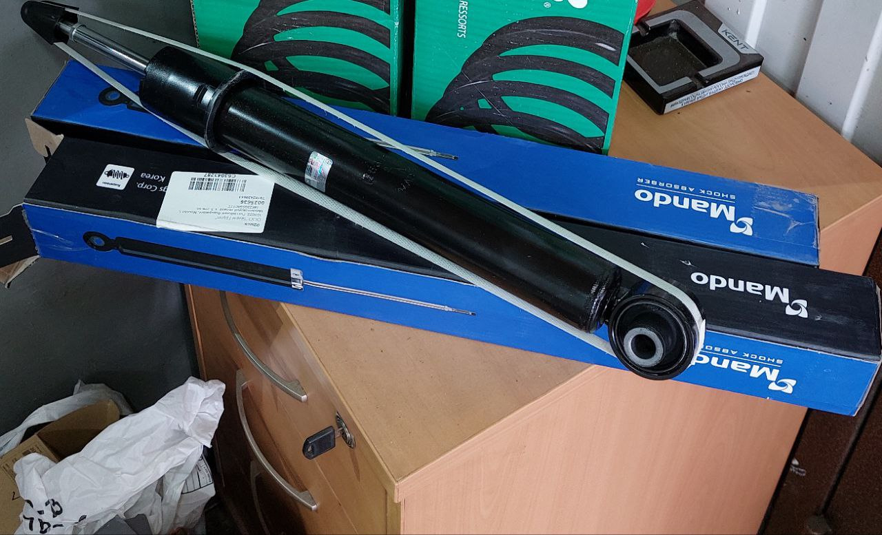

Продолжаю доводить его состояние до ума) При покупке сразу знал что нужно будет заменить, но потом повылезали и неучтенные косяки, в предыдущем посте описал.
Смущал сильно, на мой взгляд, просевший зад авто. Аморты были мокрые, позже появились и стуки.
Ну про цены на оригу аморты все знают, это конечно…как бы без мата сказать…я в шоке в общем)
Исессина искал замену, основываясь на опыте драйвовчан)

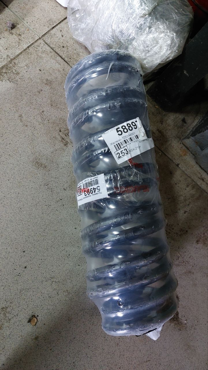

Получилось так: аморты — MANDO EX55310C5150
пружины — КЛАКСОН 14993 или 54993
Правда, получился косяк… Лоханулся сначала, пружины заказал не те… По — этому 3 дня ездил с новыми амортами и старыми пружинами… ооочень сильно низко было)))

Добрый день. Подскажите, я правильно понимаю: у вас 7 местная версия и вы поставили с обычными (несамовыравнивающиеся) амортизаторами обычные (неусиленные) пружины Класксон?
На сегодняшний день как себя ведут пружины? не просели?
Все отлично! Пружины седят идеально, не проседают

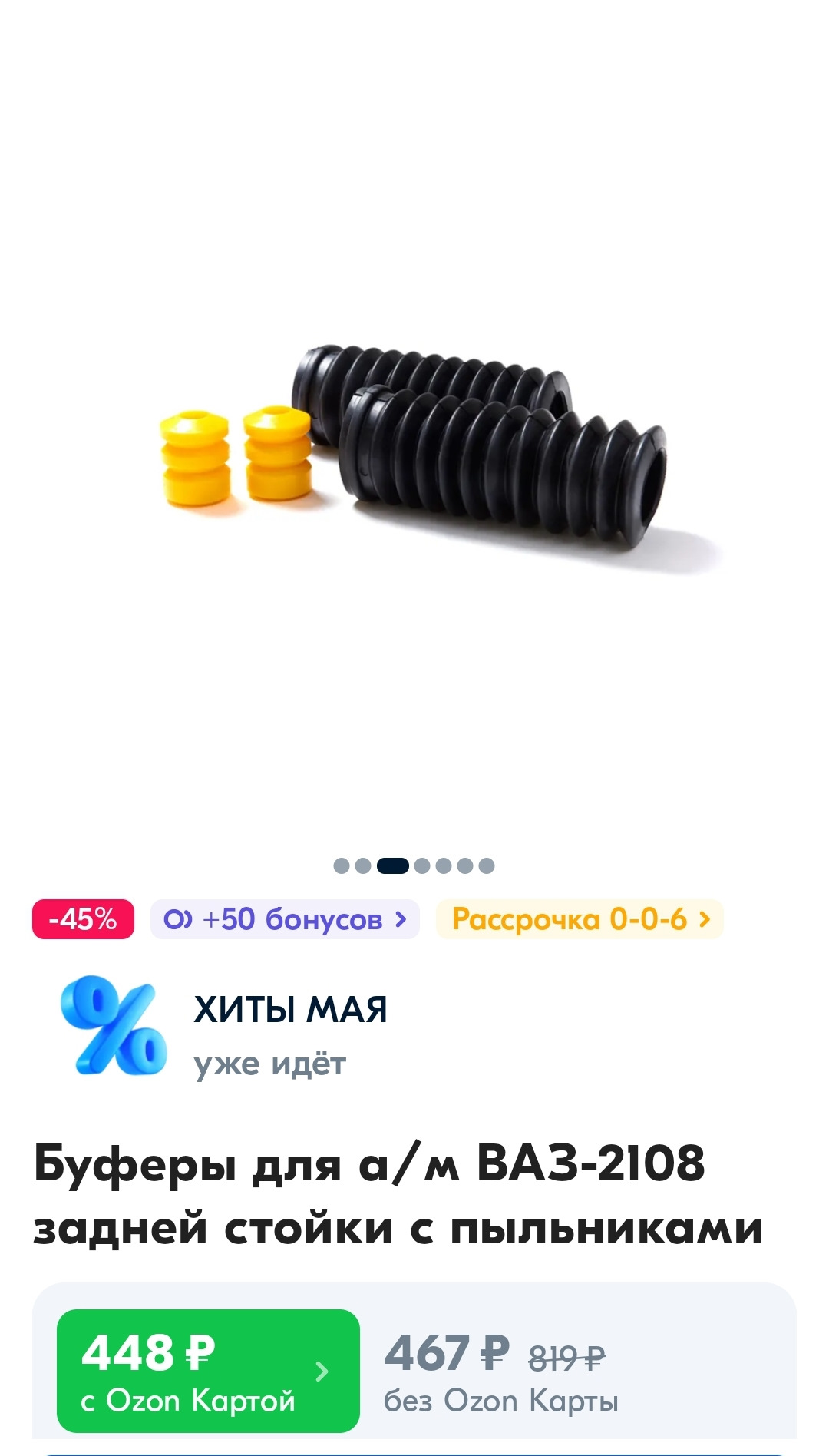

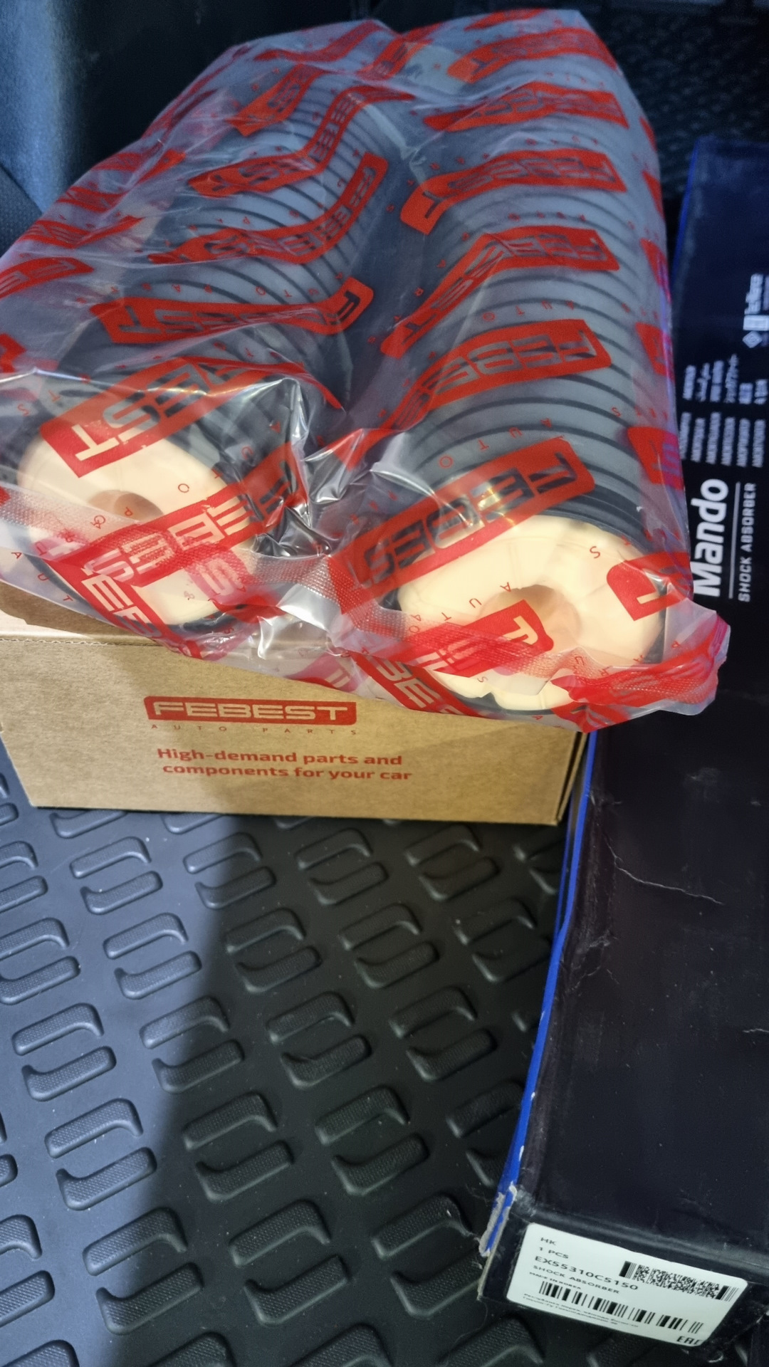

Стоит такой же комплект 4 месяца, пыльники с отбойниками идеально подходят от Ваз- 2108, цена 700-800 рублей.
Сейчас даже дешевле. Я взял такой комплект по вашему совету, но честно говоря, меня смутили отбойники, они ведь просто цилиндрические, а родные и Febest в форме конуса, широкой частью которого фиксируются в опоре амортизатора. Потом сами пыльники, я может ошибаюсь, но глядя на восьмёрышные, у меня возникли сомнения, что они зафиксируются за пластиковый колпачёк на амортизаторе. Ну и в целом Febest выглядит намного добротнее, понятно что и стоит в разы дороже, но я нисколько не пожалел, что вернул комплект от 2108 и поставил Febest.

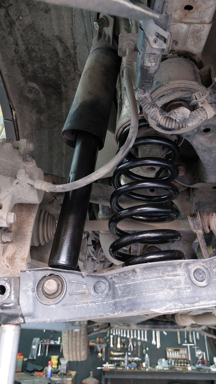

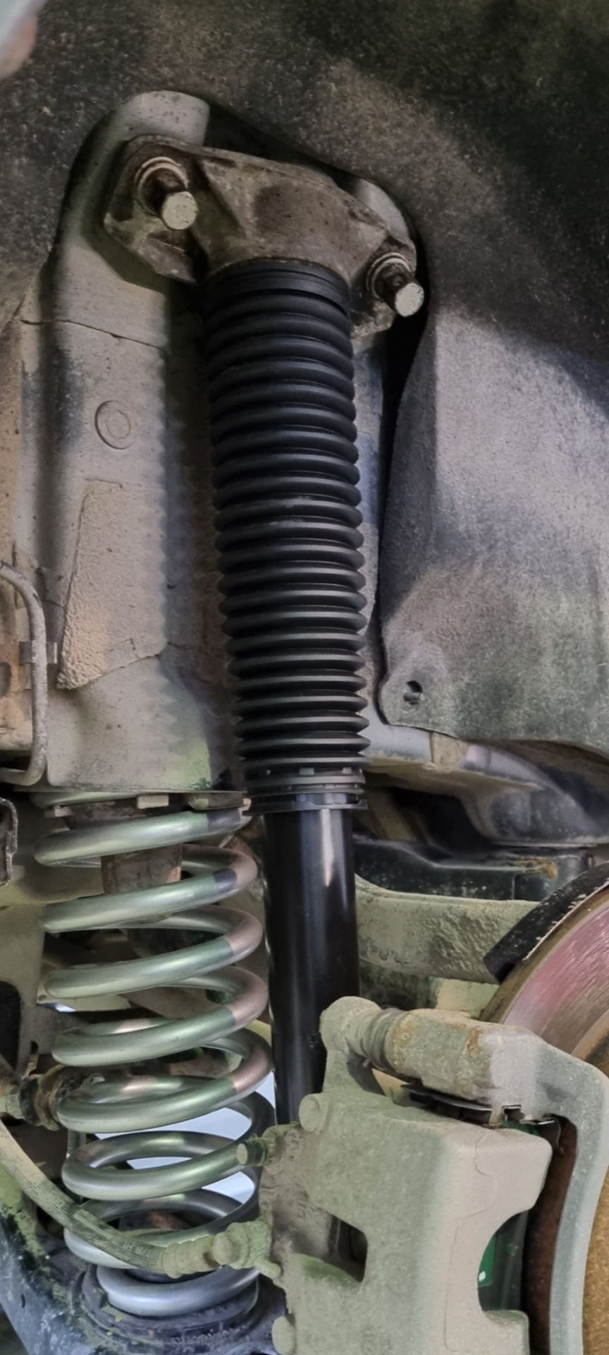

Надо было ещё комплект пыльников с отбойниками взять, например KSHBSORC5FKIT, встают на эти Мандо, как родные. А то стаканы от старых амортов, вряд ли защитят штоки от пыли и грязи.
Да, надо было. Уже потом ток понял 🤷♂️
Вот данный комплект пыльников на таких же Мандо, как у вас.
На фото не понял, пружина не цепляет амморт в нагруженном состоянии и при сжатии ?
Хочу такой же комплект установить
Как показали себя амморты и пружины в совместной работе ?

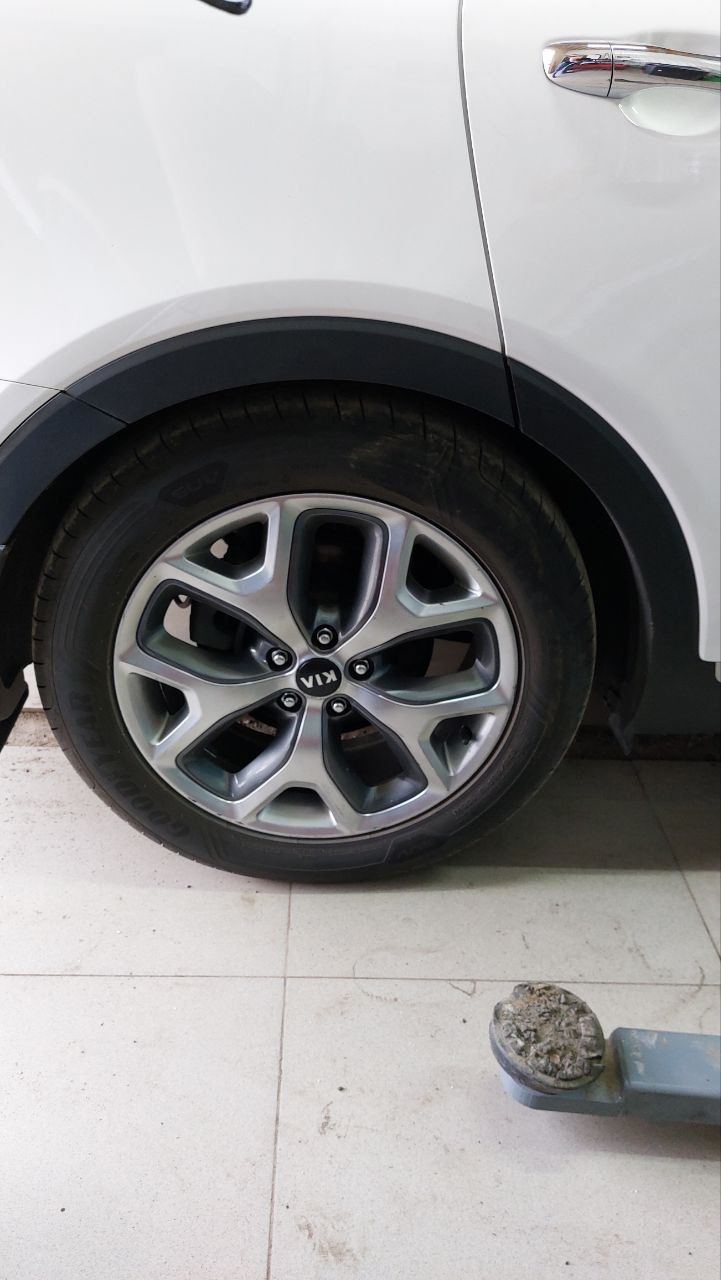

Нет конечно, нигде ничего не цепляет. Задние пружины и эти аморты, меня более чем устраивают. Передние пружины покатал и снял, мне не понравилась высота, пришлось добавить проставки на старые пружины.
А зад теперь супер, нигде ничего не пробивает, не раскачивает и т.п. при любой загрузке.

С передом два варианта, либо просто новые пружины, либо старые+проставки, чтобы равномерно с задом высота была.
Проставки ставил 25 мм., алюминиевые, здесь на форуме некоторые ставили, сейчас посмотрю ссылку.
Штоки удлиняли, в комплекте были ?
Сход развал после этих модификаций требуется, как я понимаю ?
avtoprostavka.ru/glavnaya…7-p155-25m10#shop2-tabs-2 это проставки.
Штоки нигде не удлинял, в моём варианте этого не требовалось. На передних амортах под проставки поставили удлинённые шпильки на опорники и всё.

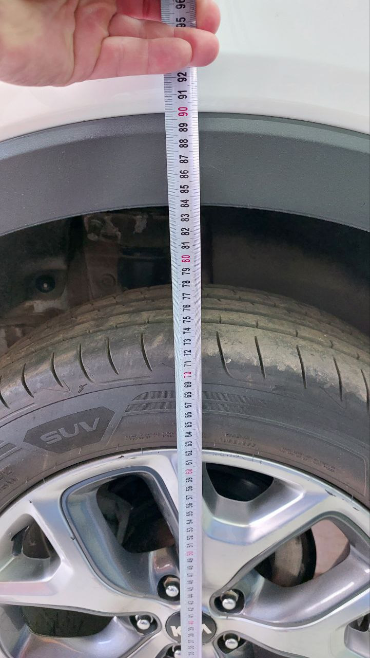

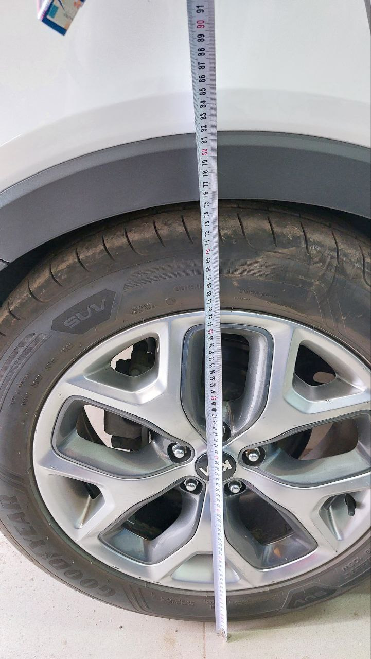

Приветствую. Пружины у меня из комплекта Eibach, номер не помню, но если необходимо, то найду. Перед не понравился тем, что он выше зада получился, разница небольшая, но она была. По высоте уже плохо помню, но вроде около 48 см. от центра ступицы, до арки было. Пару месяцев покатался и снял. Сейчас в продаже висят.
На проставки решился только из-за того, что к переду особо и претензий не было, он не пробивал и не раскачивал. Поэтому, чтобы визуально выровнять горизонт и не было проблем с автокорректором фар, добавил проставки, хотя до последнего не хотел этого делать. Думал прудины от Клаксона поставить, но тут с человеком общался, передние Клаксоны у него сели быстрее родных пружин.

По атрикулу бъется пыльник переднего амортизатора… Точно KSHBSORC5FKIT на задний подойдёт? Спасибо
Именно так и меня тоже это описание смущало до последнего момента. Но в итоге всё встало идеально.
Сегодня поставил, все как родное! Спасибо большое за информацию

Обычно расстояние замеряют от центра колеса до края крыла.
