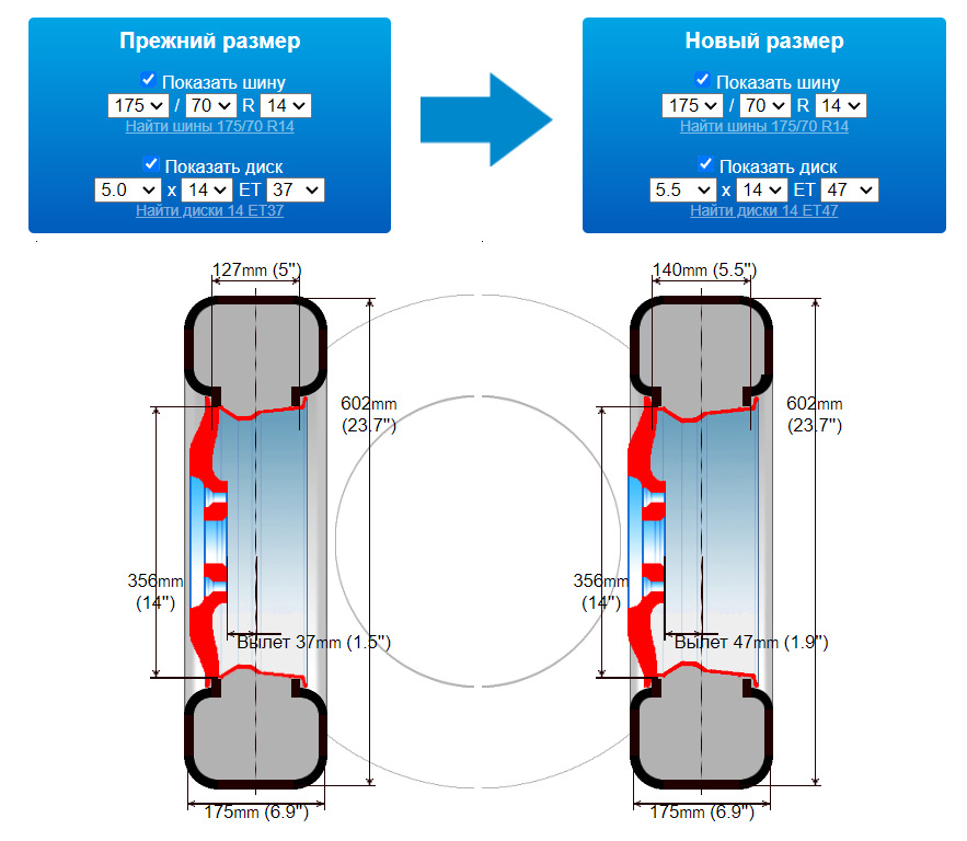

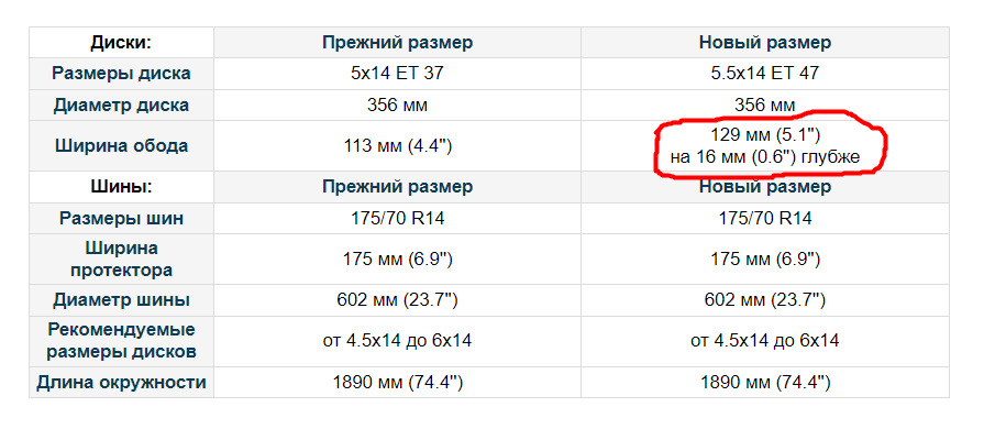

Приглянулись диски литые, R14, ширина 5,5, вылет 47, на таком вылете с резиной 175\70 R14 — не будут ли они цеплять за кузов где либо? т.к. посадка слишком глубокая получается для ширины 5,5.
вычитал что некоторые ставят резину 175/ 80/ 14 — чтоб повыше было, но узкая. Кто-нибудь ездил на такой?

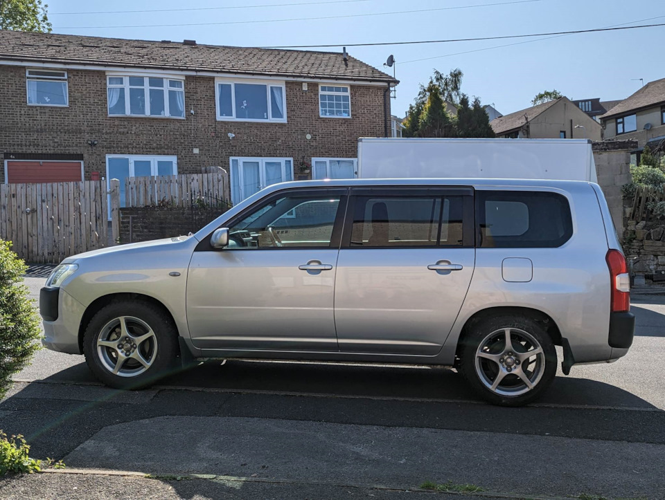

My probox 185/65/16R .(but tyre is run on flat, hate they got thick tyre wall) .et 39.and J7. ALLOYS from MR2 Toyota.in back…very close to touching spring( it was 205/45/16) i think i need 10mm alloy spacers to add, will sort this then.

185/70/14 народный размер. диски я для себя определил как вылет 35-45, ширина 5.5. но приближаться к краям диапазона вылета помоему не надо. взял 40, пробовал 38, примерно то же самое
Ну вообще на 13’ et38 на 14 et45, при равных данных вектор сосредоточения силы при штатной резине приходит в одну точку. При 175/80/14 шире 5,5 ставить нет смысла, и при 45 вылете у меня шаркает в поворотах, но на таком размере я ездил только раз в год 2000км… сейчас повседнев et45 175/70/14. Сейчас прийдут ценители и посоветуют 205/55/16 😂
