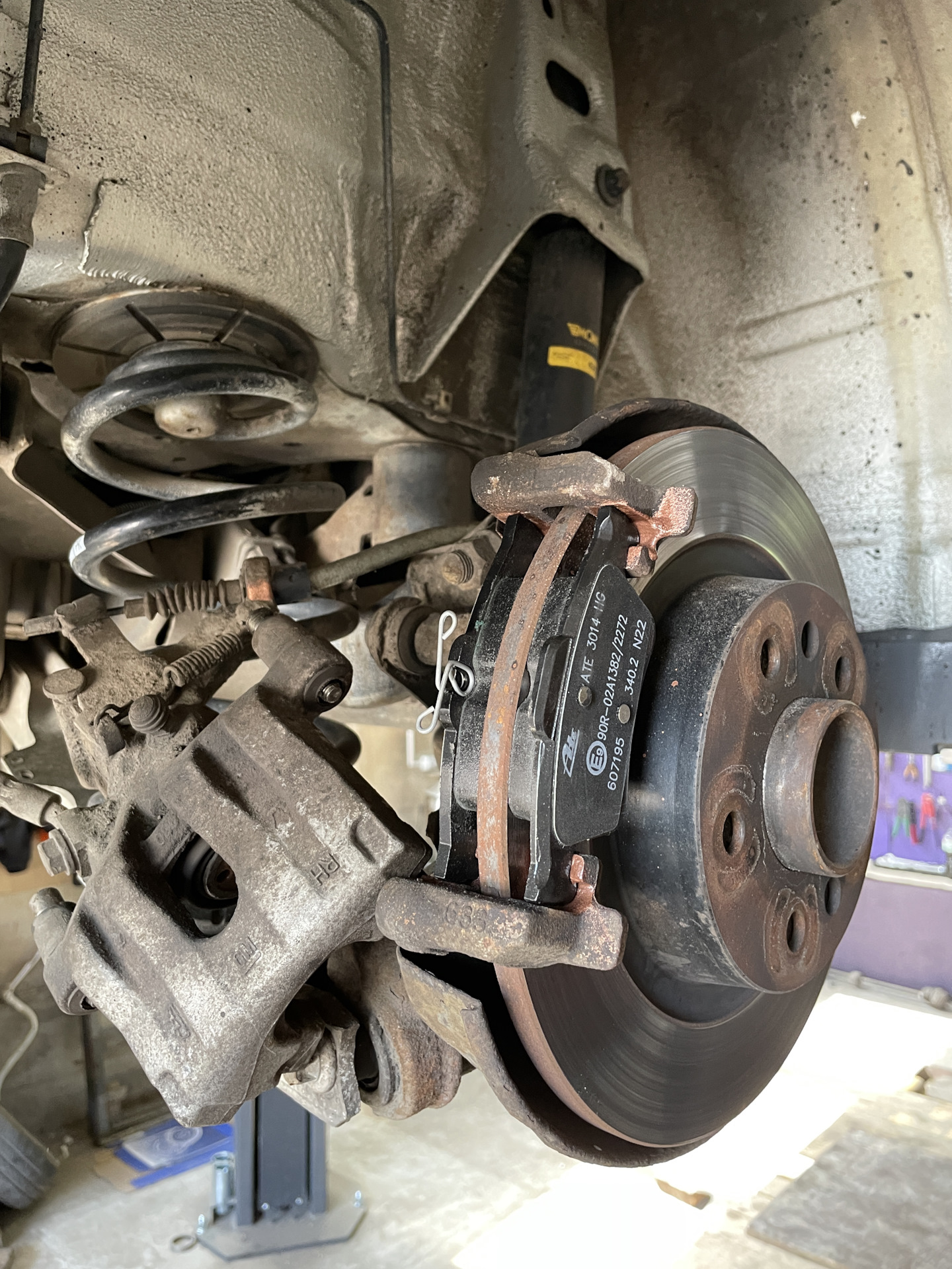

Всем привет) Перед покупкой Вектры, слышал в обзорах что колодки на них ходят не долго, но после 30 тысяч км пробега, я трохи был удивлен увидев изношенные почти в ноль задние колодки)
Ну ничего) Заказал оригу, как и в прошлый раз, поменяю)

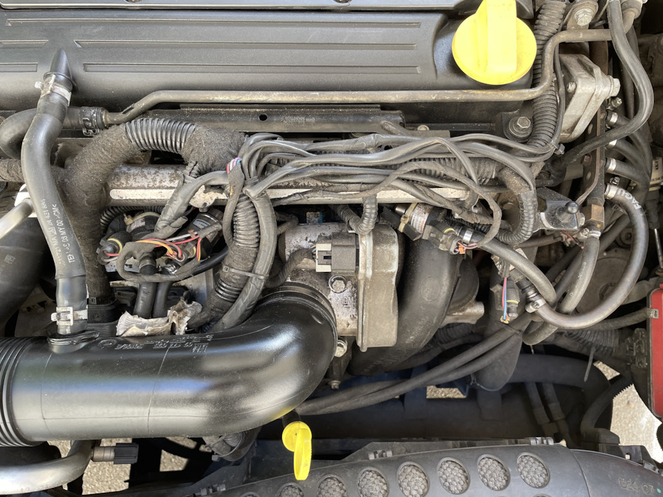

Так же мозолил глаз, сопливящий по шву расширительный бачок и сифонивший из под датчика уровня антифриз — заказываю, меняем)
К покупкам:
Залетаю в гараж и занимаемся)
Выкачиваем шприцом антифриз из бачка и заменяем его на новый)
Готово)) И как оказалось что я убивал двигатель, после замены бачка, с «крышкой», перестала лезть температура ОЖ до 100* и чуть выше…
На 98* сбрасывает и стрелка на приборке всегда в районе 90, а не за ней…

Отличный выбор колодок, мне так же скоро менять ATE к сожалению уже нету у нас в РБ. Буду заказывать с Польши.

Про задние колодки у меня такая же история. Поставил задние новые в июле 22го. Все обслужил, ничего не клинит, даже менял один суппорт из за ручника. И каково было моё удивление, когда переобувался на лето недавно, что их скоро пора менять опять! Передние не менял с покупки авто и их ещё достаточно! Купил верку в апреле 22го
Приветствую редуктор газовый так красиво стоит а то у меня возле аккумулятора а где газовые форсунки спрятал подскажи пожалуйста а то у меня некрасиво
Приветствую) Мне лучше б не было того редуктора😅 У меня барракуда сингл стоят, отдельно каждый цилиндр, спрятаны под крышкой) Через минут 10-15 покажу)
Ну у тебя на рампе, это чуть другое
У тебя получается без рампы каждая форсунка заработает на цилиндр?
Да
Вот здесь они
хорошие расходники, ухоженная машина! Хозяин -молодец!)
Спасибо за похвалу😊🫡
Все объективно)
771433
Я от жду не дождусь передние колодки стереть…Bosch музыкальные до крику, аж стыдно тормозить в потоке
