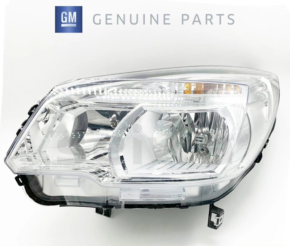

На дорестайлинговые Chevrolet Trailblazer 2 ставились фары двух типов, в зависимости от комплектации автомобиля (LT или LTZ):
Фары прожекторного типа (с линзой). Коды RPO: LHD, TR6, T3C
Передняя фара в сборе LTZ левая GМ 94728002, GM 94708892, GM 52095237. Аналог DEPO 235-1130LMLD-EM, CVTAB13-000-L.
Передняя фара в сборе LTZ правая GМ 94728001, GM 94708891, GM 52095236. Аналог DEPO 235-1130RMLD-EM, CVTAB13-000-R.
Фары рефлекторного типа (без линзы) Коды RPO: LHD, TR6, T3F
Передняя фара в сборе LT левая GM 94708900. Аналог DEPO 235-1129LMLD-EM, CVTAB13-001-L.
Передняя фара в сборе LT правая GM 94708899. Аналог DEPO 235-1129RMLD-EM, CVTAB13-001-R.

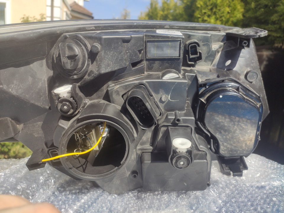

По факту мне привезли новую оригинальную фару компании Automotive Lighting GM 94708892, Made in Malaysia, с которой утянули крышку AL 43920749, она же GM 94706511, а также патрон вместе с лампой габаритов W5W GM 11079451.
С крышкой обидно, поскольку в отличие от целой второй крышки на старой фаре круглая крышка лишилась двух из трех зацепов.

Другое дело, что помимо указанных выше неприятностей, выявился ряд существенных скрытых недочетов, которые продавец не указали или не мог перепроверить.
Эта фара получила внутренние повреждения при транспортировке, и лишилась внутренних регулировочных элементов.
Из-за их повреждения, внутренняя часть фары жила отдельной жизнью и наклон света было бы невозможно отрегулировать.

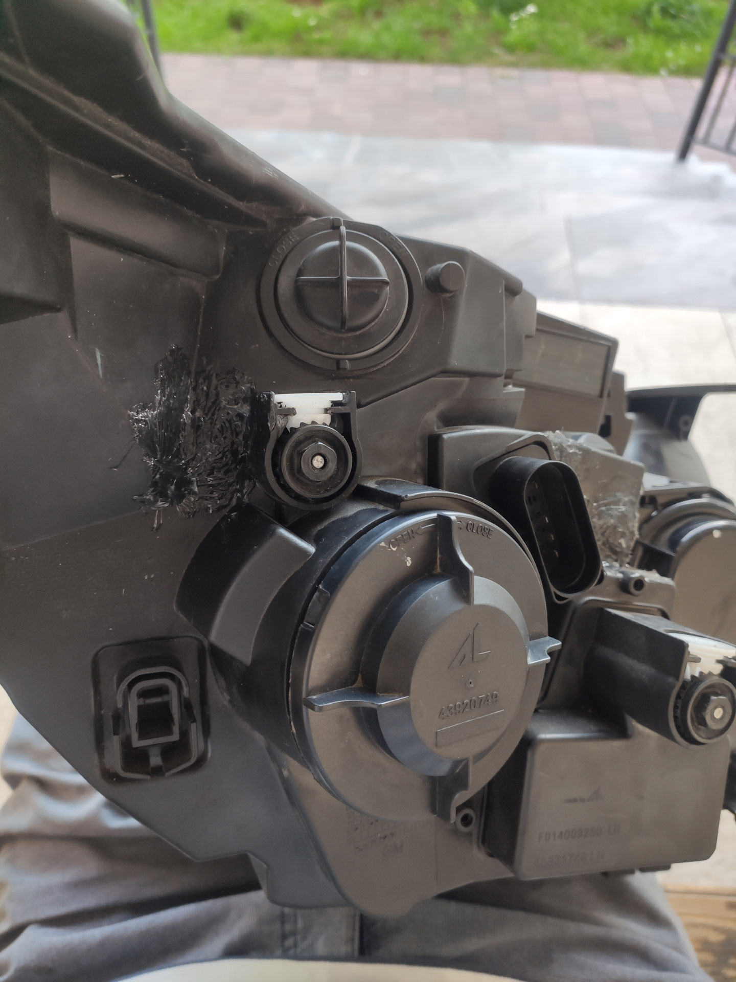

В связи с отсутствием специальной печки, я принял решение заменить крепления путем перестановки их с моей старой фары без разборки со снятием колпака.
Для этого мне потребовалось сделать ряд технологических отверстий в пластике, которые позволили обеспечить доступ к болтам креплений.
Безопасность работ была обеспечена за счет изучения внутреннего строения старой фары.
Электрическим паяльником аккуратно были сделаны отверстия, а потом запаяны.
Сверху прошелся силиконовым герметиком.

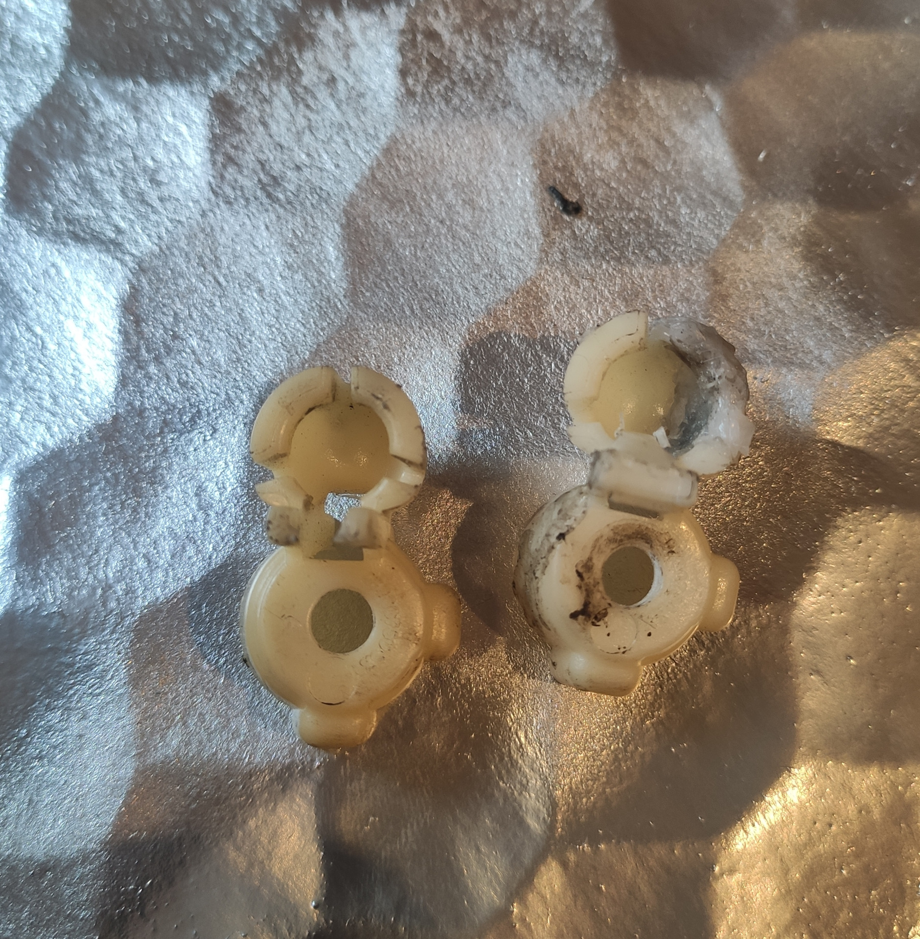

Всего для регулировки используется 3 шарнира (слева направо): артикулы 45730750sx, 46520750 сверху и 46531750sx снизу.
На фаре стоят ответные части, на которые эти детали защёлкиваются.
Сделаны все они из полиaцеталя — POM.
Два крепления 46520750 и 46531750sx с моей фары полностью сохранились. Их нужно было только переставить.
45730750sx, которое располагается возле линзы, разлетелось и я его составлял из кусочков методом наплавления, что очень вредно для здоровья ввиду выделения формальдегида.
Lifehack: В случае возникновения каких-либо неприятностей – мотаем фару скотчем, собираем все обломки и внутренние детали, они могут впоследствии пригодиться.
Два крепления были успешно переставлены со старой фары и работоспособность шарниров была восстановлена. Третье, которое собиралась из разных фрагментов, "на земле" успешно защелкивалось, а "в воздухе" отщелкивается при приближении к крайнему положению, из-за чего линза не может выйти на необходимый по высоте уровень. К сожалению.
Ведется поиск детали-заменителя, а также планируется прибегнуть к помощи одноклубника Дмитрия для прототипирования детали, с целью последующего изготовления замены при помощи аддитивных технологий.
В настоящий момент новая фара установлена, езжу с ней, но вопрос с регулировочным креплением планирую закрыть, даже если ради этого придется вскрывать законсервированное технологическое отверстие.
UPD Благодаря одноклубнику Олегу из Кстово, Нижний Новгород, я обрёл нужное регулировочное крепление и теперь у меня полноценная рабочая фара.
