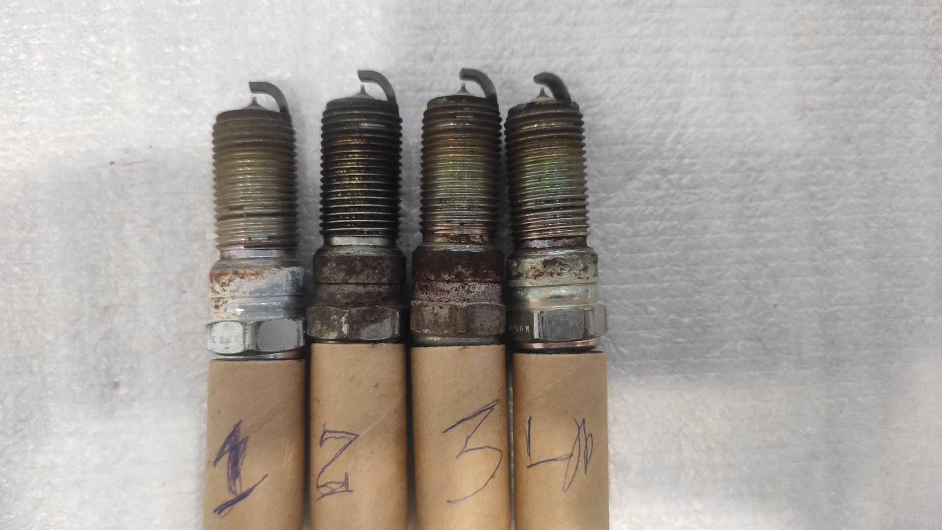

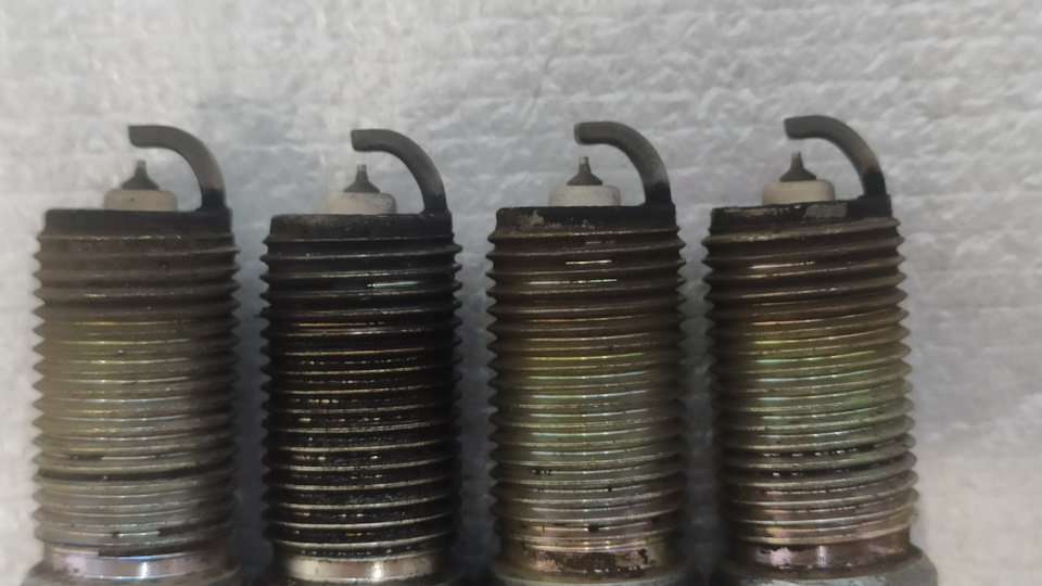

С приходом тепла и при плавном движении, на непрогретом двигателе, авто дёргается, если ускорится, то всё ОК. С прогревом, все симптомы проходят. На свече из второго цилиндра, на резьбе масло. Заменил свечи, на старый комплект, ничего не изменилось, заказал новые, жду. Мгновенные расход — от 0.7 до 0.9, без кондиционера, обычно 0.8. Обороты не плавают. Ошибок, никаких нету. Какие могут быть причины?

Приветствую, такая же проблема сейчас, на резьбе двух свечей масло, вы не нашли причину у себя?
Так это прокладка клапанной крышки.

Мне показалось, или на первой свече, сбит зазор. Или так снято? Сколько там зазор?
Прикинь зазор щупом по картинке
Kristall74
Kristall74
Показалось.
Kristall74
Когда смотрел фото, тоже показалось, что сбит зазор. Какой зазор не знаю. Замерял сопротивление, на данных свечах, которые выкрутил 5.2 — 5.8, как-то многовато, вкрутил старые 4.6, по идее должно 4.8.
Измерять сопротивление на свече это как и онанизм. Многие им занимаются, но все это порицают.
Да, никогда это не делал, вообще не знал, что такое делают, начал читать на драйв2, нашёл, что делают такую процедуру, вот решил проверить.
Не нужно Ни чего хорошего в этом нет.
Для примера Сопротивление свечи 5,2 и сопротивление на проводе 9,8 кОм А на другом проводе и свече — соответственно 5,8 и 2,1кОм. Что измениться в работе двигателя? Что из этого нужно выбросить. Что тут не работает?
