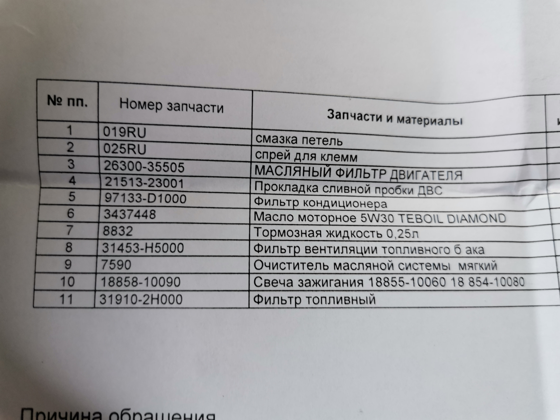

Что меняли на ТО-4
— Масляный фильтр двигателя
— Фильтр кондиционера
— Моторное масло (фирменное масло для KIA больше не поставляют,
поэтому у ОД теперь льют 5-W30 TEBOIL DIAMOND, типа финское… )
— Тормозная жидкость
— Фильтр вентиляции топливного бака (вот эта хрень непонятная)
— Свечи зажигания
— Топливный фильтр

Фильтр кондициинера — это ж салонник? Если да, то ценник конский, конечно. А батарейку Глонасса чего не заменил ОД — вроде ж пора ей?
Для наглядности бы фото накладной перефотать — не видно парт-номеров.
madmax1972
Каждый порядочный автолюбитель посчитал своим долгом указать мне на то, что я переплатил за салонный фильтр =)
И мне даже на пару секунд стало…интересно, сколько же он на самом деле стоит.
Если ориентироваться на все доступные цены, то переплатил я где-то 1,5к, так ?
Если к низкому ценнику добавить все дополнительные мероприятия типа найти где дешевле и отзывы норм, заказать, съездить забрать и потом самому поставить, то мне эти полтора косаря не жалко. честно)
