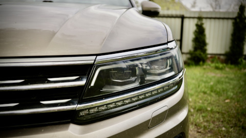

Всем привет. Буду краток.
Путем народного метода с диктофоном на мобиле вычислил, что не работает второй слева датчик. остальные выдают УЗ-импульсы. Инструкция как проверить тут:
Внимание! ИНФО для владельцев Айфонов
1. В настройках диктофона выставить режим "БЕЗ СЖАТИЯ" или "Наилучшее качество", у кого как, иначе не услышите ВЧ импульсы датчиков.
2. Импульсы надо слушать а не смотреть на "диаграмму". У меня были слышны при воспроизведении на максимальной громкости.
3. Чтобы не мучатся делайте так… включаете на запись диктофон, говорите "1й датчик слева", прикладываете микрофон смартфона к датчику, далее "2й датчик слева", — прикладываете …и так далее.
4. Если датчик исправен, на записи будет слышно "цокание". Если нет, либо помехи, либо тишина.
Датчики уже заказал комплектом на известном сайте. Обошлось 4000р с доставкой за 4 шт. Оригинал.
Датчики пришли б.у. оригинал в идеальном, чистом, почти новом состоянии, вообще без каких либо заметных следов использования или установки, так что рек!
aliexpress.ru/item/329524…&sku_id=12000028378433971
Ставить буду в выходные, напишу.
Всем добра.
