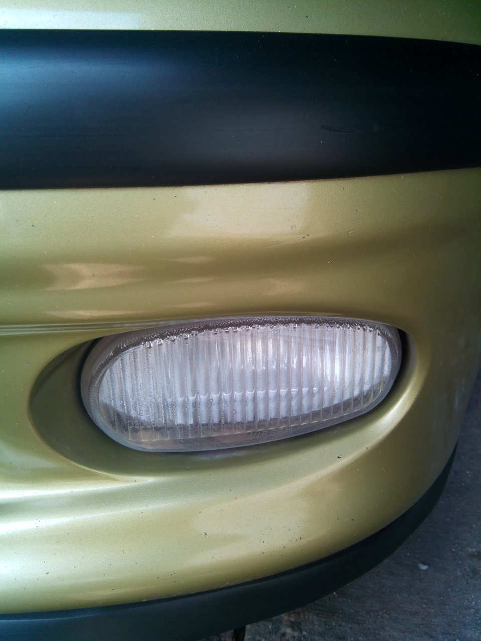

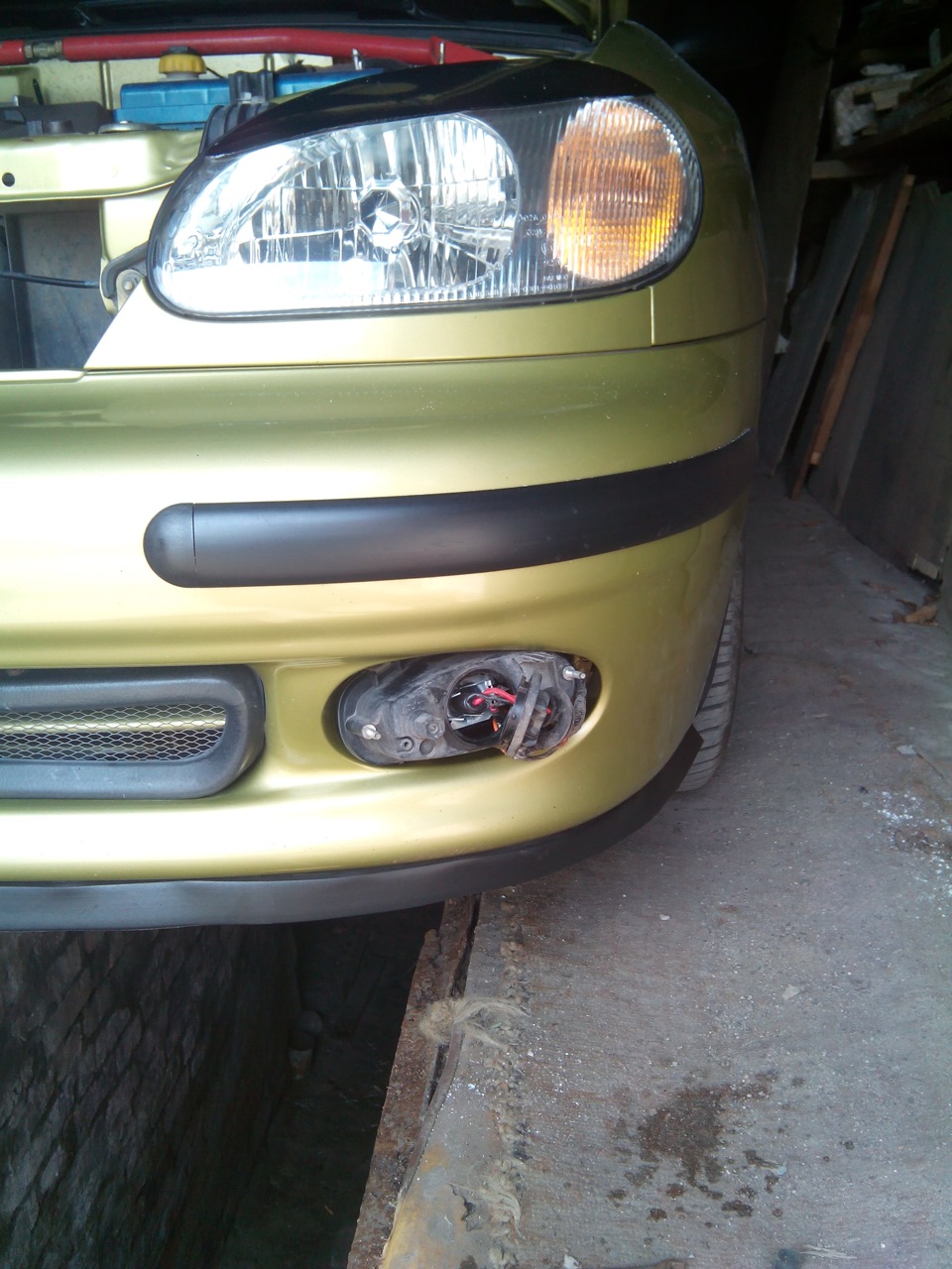

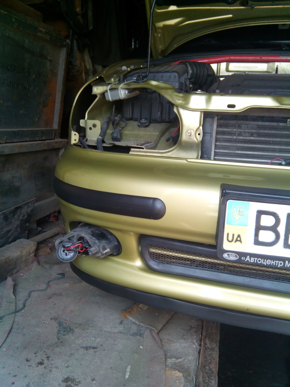

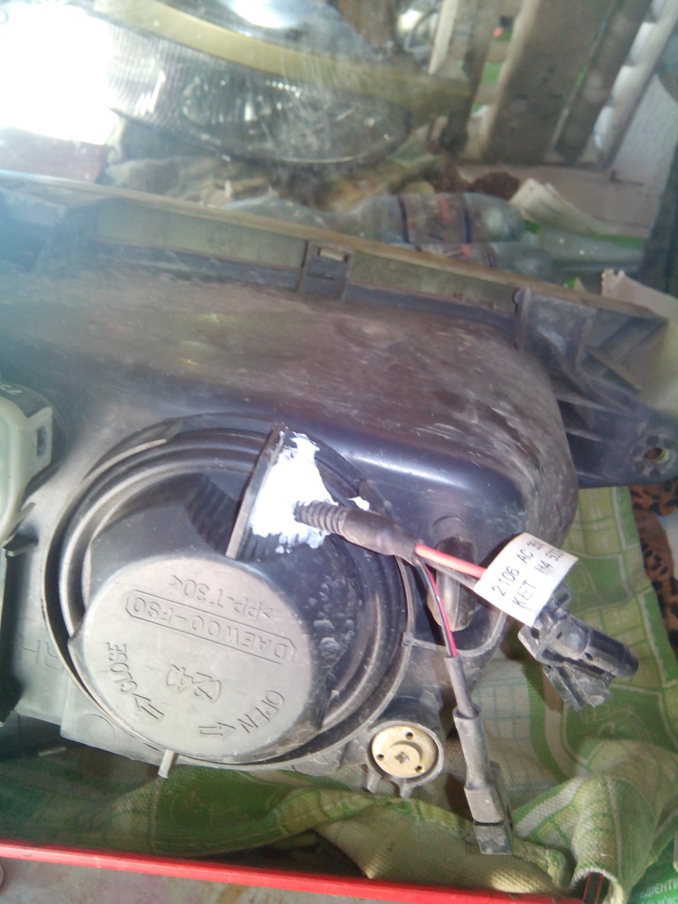

у меня в туманках давно стоит ксенон 4300 и начал замечать что после поездок в дождь по большим лужам в туманках водичка, на выходных разобрал все просушил, промазал герметиком, были дырочки открыты немного где проходила проводка, теперь все по феншую, думаю больше такого сюрпрайза не будет! там где туманки наоборот то мы так сохли))))
ну и задняя крышка фар попала под герметик!)

меня тоже задалбливает такое(((((уже что только не делал
подскажи, я вот разбирал главный свет все чики пуки, а тут не могу разобрать противотуманку ( снять стекло ) греть сильнее надо? Или еще там какае-то хреномантия?
ПыСы: защелки 4 шт снял=)
греть, но оно там так плотно сидит что ужас, повредить стекло больше щансов чем разобрать, я все промазал сверху и не морочил голову
да у меня песок внутри надо разбирать =(
снимаешь туманку открываешь заднюю крышку снимаешь лампу все вымываешь сушишь и обратно собираеш
хм… Это идея чувак, даже напором воды можно один фиг сушить буду! Спасиб!
Я вообще не грел, тонким концелярским ножом очень медленно подрезал по кругу, но без мелких сколов по краям обойтись не вышло.
