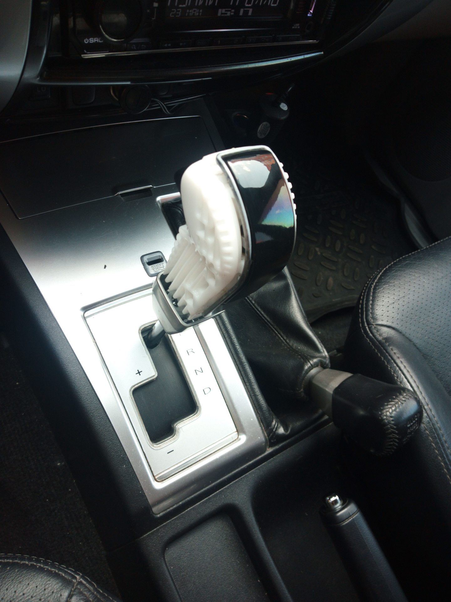

Покажи

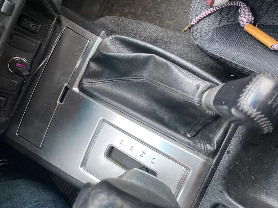

Вот, картинка не моя, из тырнета
тож нет такого шифта
MihalichUGATU
Покажи
Дырочку украли !
Ну тогда надо в инструкции смотреть, как у вас переключать, когда нету шифт лока))
Когда его нет, всё и так переключается без инструкции )
Если что, на панели акпп есть заветная кнопка, утопленная, SHIFT. Lock, вроде бы. Ключом в неё тыкаешь и рычаг акпп можно переводить в любое положение. Как раз для аварийных случаев, чтобы можно было отбуксировать
