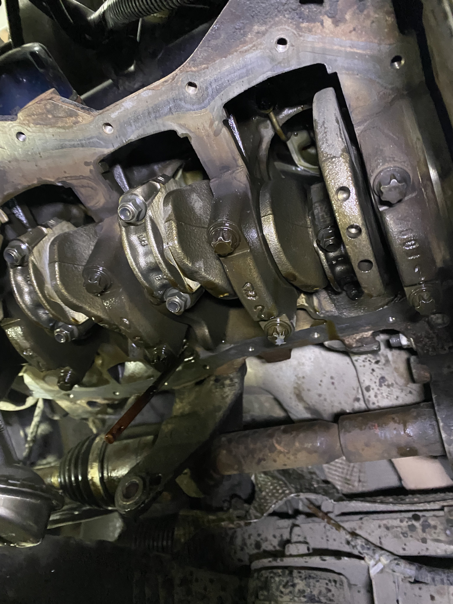

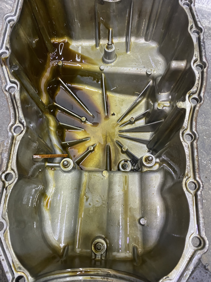

Машина работала на дизельном масле 300 тыс км Class 5-30. Общий пробег 380тыс км.
А зачем вскрывали?
Прокладка поддона начала потеть.
