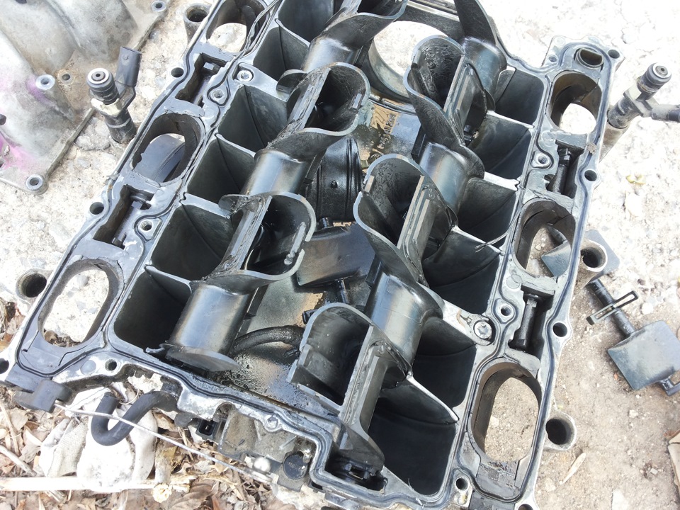

…после месяца счастья за рулем машина вдруг умерла прям у подъезда!, затроила, задергалась и заглохла.

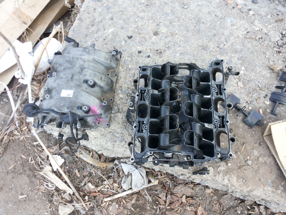

Диагностика показала пропуски 4 5 и 6 циллиндров! 15 минут штудирования инета — и одно решение — неисправность впускного коллектора! пол часа кряхтенья под капотом — и уаля! оно! заслонки изменения длинны впускного коллектора были в ужасном состоянии, уплотнительных резинок ни осталось вообще, механизм их открытия отломился… и куда то исчез! интересно куда)))
Mercedes A 272 140 24 01 Коллектор впускной 1 3 дн. 48 610,85 р.
А.ть, просто!
а что, это же мерседес! Б.У? не думаю что это выход, если только на время!
решил использовать дедовский метод, по крайней мере пока! ВРЕМЕНА ТЯЖЕЛЫЕ, КРИЗИС!
Удалил все движущееся из коллектора, немного герметика, все на место, + новые свечи! Взял NGK!
Все заработало. не знаю что пишут остальные, но я скажу так — динамика на малых оборотах резко упала! до 3000 мотор как бы мертв, после 3500 просто вдавливаешься в сиденье. Плохо, все таки придется со временем взять рабочий новый коллектор!
