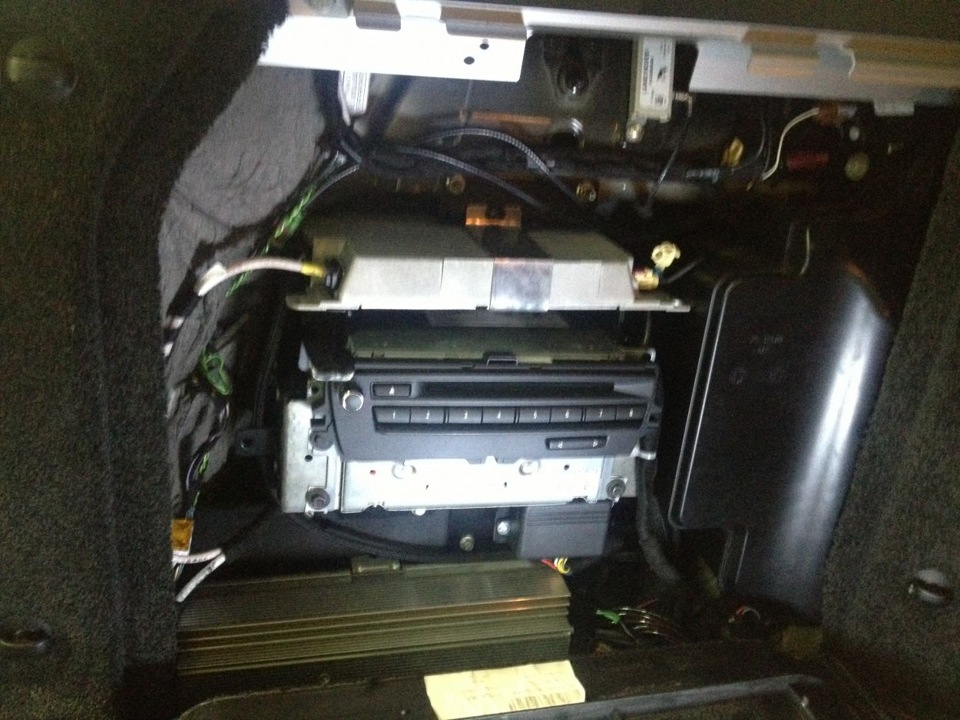

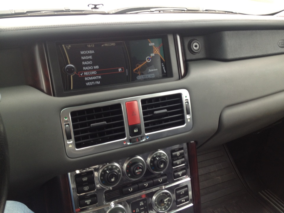

Блин, времени нет вообще, но вот докладываю результаты и первые фото. И так: В РР были выкинуты нафиг: монитор, усь, нави, блютуз. Установлен мультимедийный комплекс BMW F10: новый монитор, джойстик, усилитель Logic-7 (Рэнжовый не подошел) Цифровой ТВ формата DVBT-2, Combox (блутуз и БМВ интернет). В СIC залита навигационная карта БМВ 2013, может проигрывать DVD, а так же в наличии встроенный хард на 40Гб. Все управляется с руля и джойстика. ах чуть не забыл, добавили камеру заднего вида. Следующий этап, вылизывание косяков и в перешивку салон.к зиме должен выйти обвес, 3D выложу на днях.

нет, там много коммутации, точнее новая проводка, плюс программирования СИС
В моем случае сисов было два, е90 и ф10, сейчас насколько я знаю они доделали вариант только от ф10, по поводу коробочки нави активатора, в корне с Вами не согласен, поставили уже сотни, и у всех все ок. Снап ин ставить не стал, просто поставил мультимедийный шнур, что является альтернативой снап ина,

CIC именно от ф-ки брали? что делать если есть система развлечения задних пассажиров? На cic есть выход для этого, но там размер экранов как минимум разный, сможет cic картинку по размеру скорректировать? У меня от этих же ребят коробочка для NiVi стоит в е60, сырое изделие, прислали вторую, вообще не работала. В итоге забил, так как NiVi штука дюже бестолковая. Так же интересно пробовали ли внедрить снеп ин для афони в РР? И можно ли все это воплотить в машине 08 года?

На работе реальный перегруз, не успеваю. Рыжик наелся пирогов после разрядки аккумулятора сдох блок сопряжения СИС с Рэнжом, завтра должен новый блочек приехать. Делали в западной Украине, бюджет около 5 кило баксов, бортовой отображается и на мониторе и на щитке, все работает корректно кроме телика, заказал новый, жду. На днях выложу нормальные фото инсталяции. Как то так

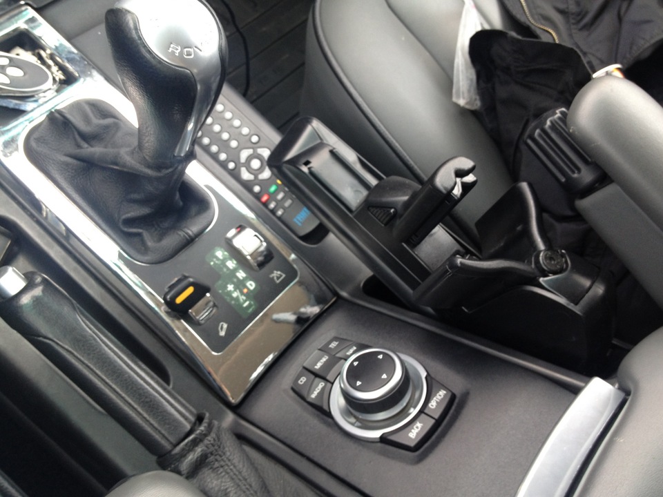

Нашел на сайте) удобно управлять крутилкой в том месте, где она стоит?
Да. это лучшее решение, тактильность у BMW джойстиков на высоте, сенсорная часть — тачпад, игрушка, два раза попользовался и забил

А показания бортовика теперь только на щитке?
