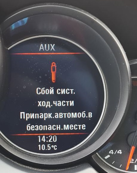

в один прекрасный день пневма отказалась работать. Машина не упала а наоборот — задрала зад и решила взять отпуск) при езде припоытке отрегулировать пневму появляется ошибка на главном экране "немедленно прекратить движение". Если не трогать пневму, ошибка не появляется)

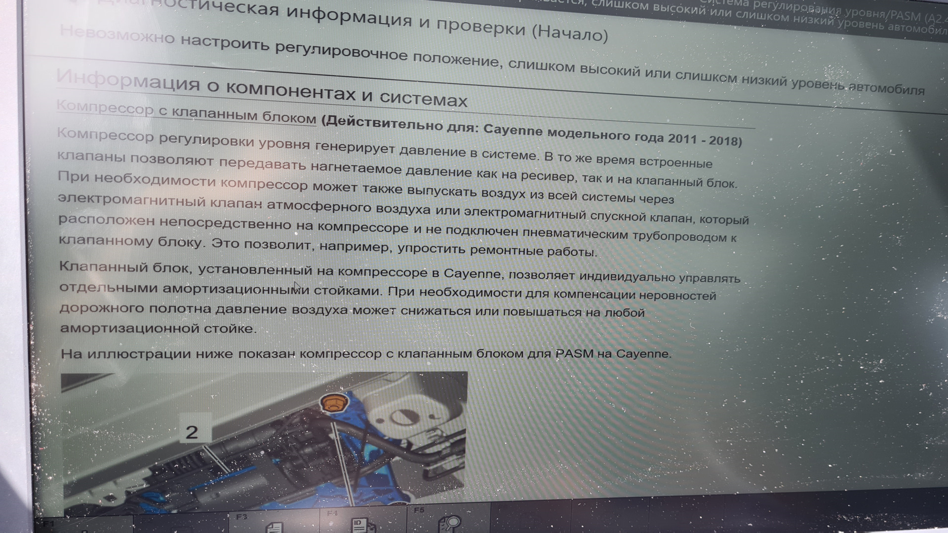

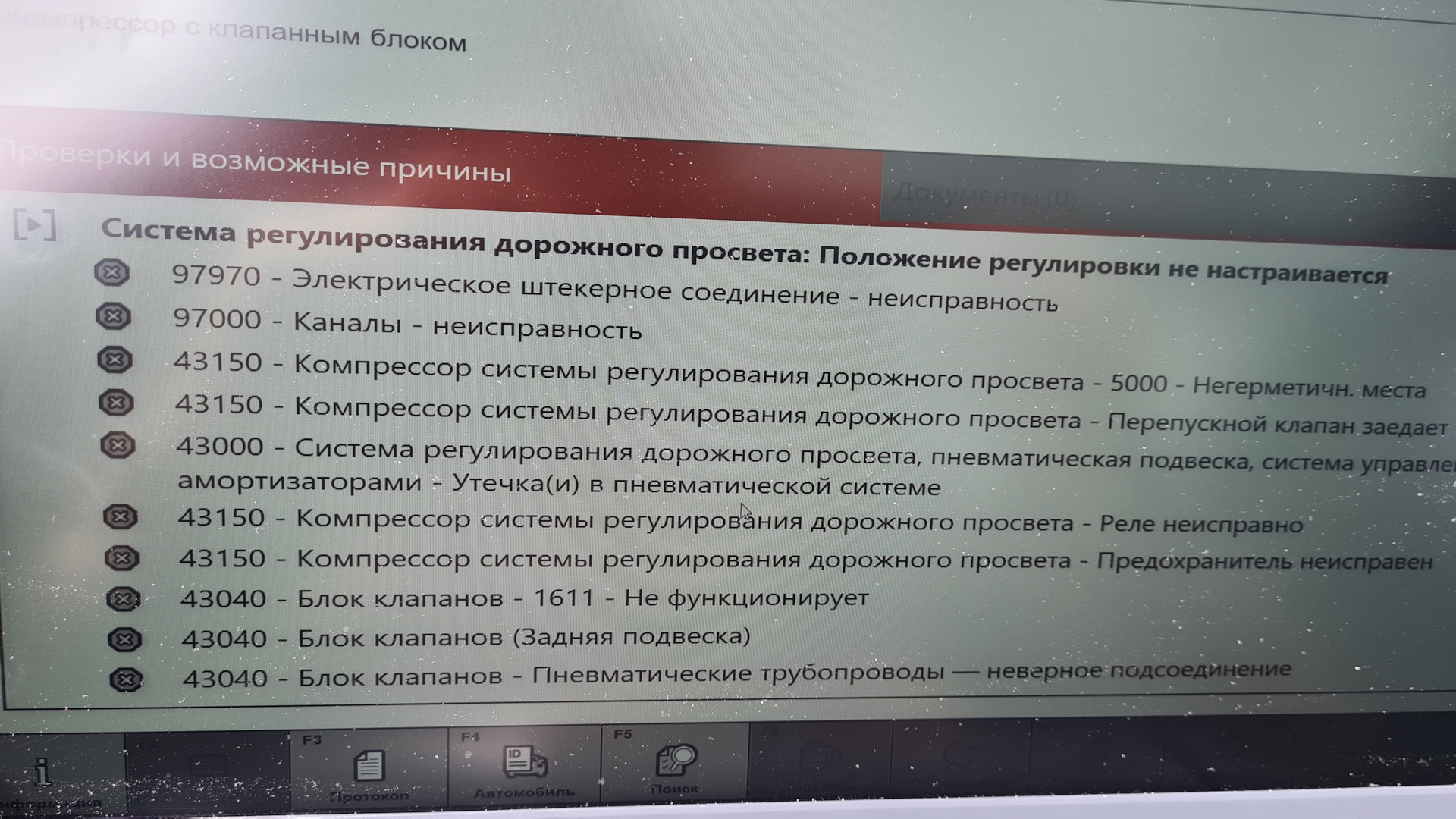

Диагностика пивисом показала, что датчики уровня кузова живы, ошибка возникает припопытке поднять пневму, соответсвенно — дело в копрессоре или реле.
