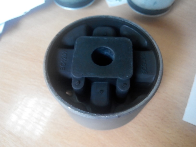

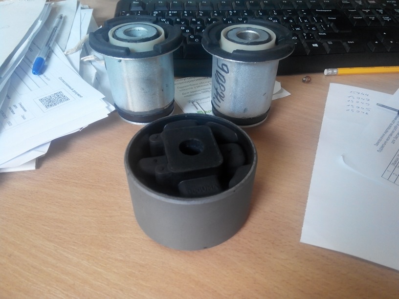

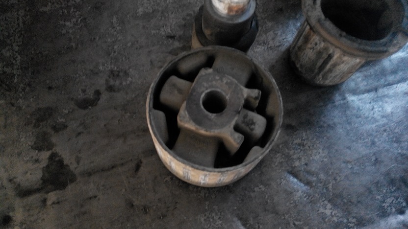

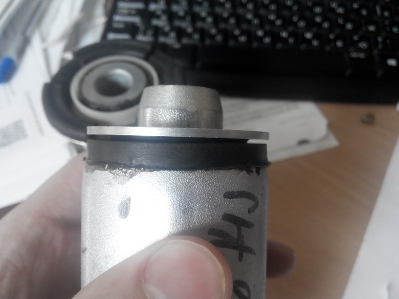

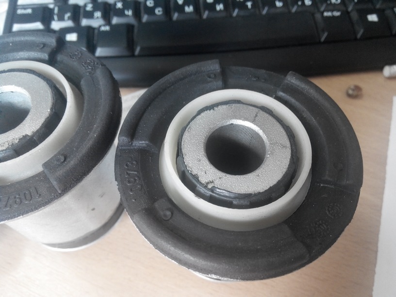

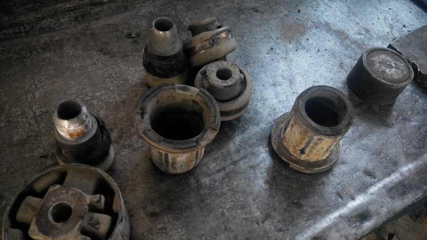

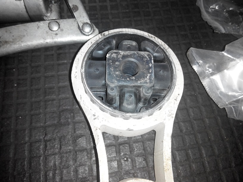

И так было заменено после визита на сервис:
-сайлелентблоки подрамника с родных на Prottego 11,25€/шт -2 шт
-сайлентболки задние рычага с родных на Sasic 6€/шт -2 шт
— Сайлентблок нижней подушки с родной на Bcguma 10€/шт -1шт

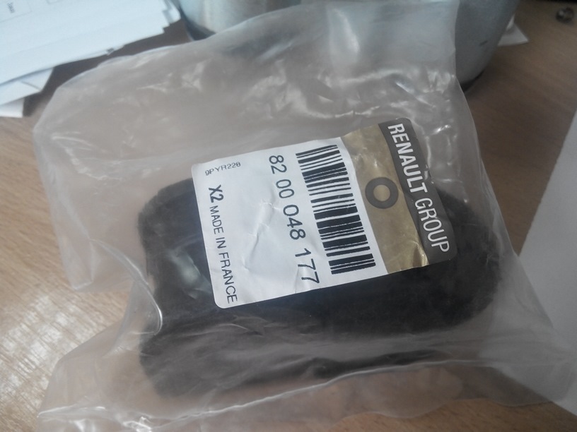

— втулки стабилизатора с родных на оригинал Renault 1,8€/шт -2 шт
— робота 730 грн
— схождение 150 грн.
От так от попустели карманы) но хоть приятнее ездить стало, старым был аминь запчастям)

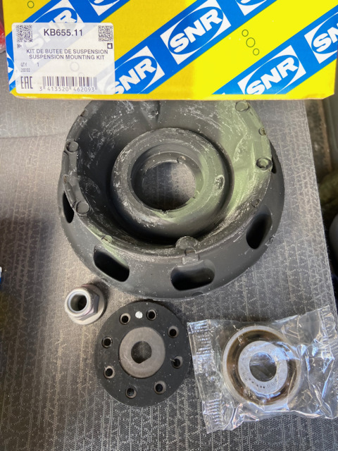

Запчасти на фото: 8200048177

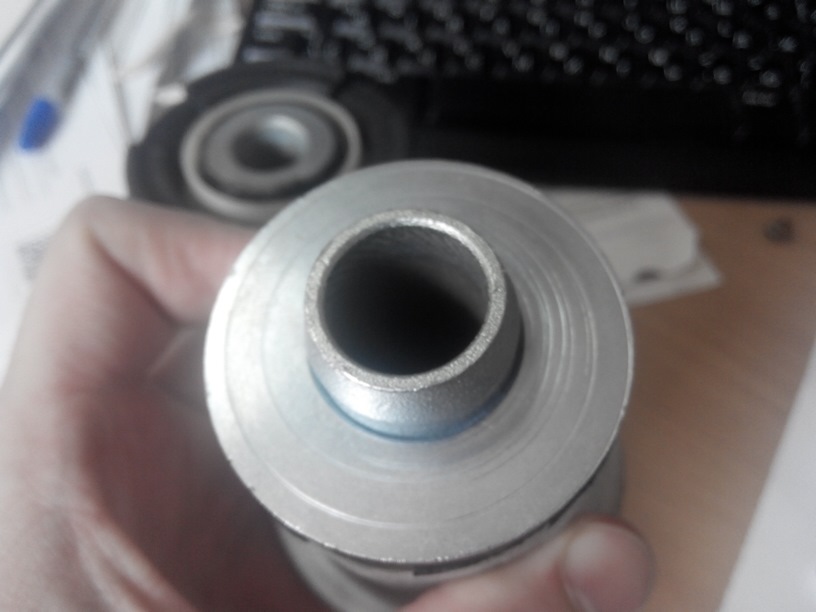

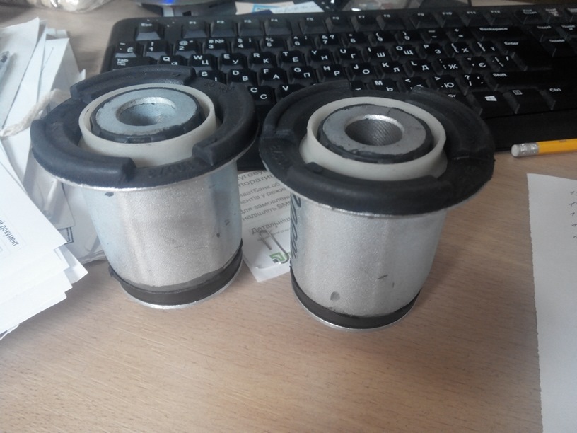

Как сайленты подрамника Protego? Можно ставить?
неуспел испитать, поскольку кривые мастера не правильно сделали замену сайлентов и пришлось менять балку, и поставил я бц гум
А как так, что там неправильно сделали?
Не хочу разстраивать, но втулки эти не совсем оригинал.
Пробей номер что на упаковке. Это номер стаба в сборе с втулками. По оригиналу втулки отдельно никогда не продавались и по каталогу не проходили.
понял, спасибо буду знать!
