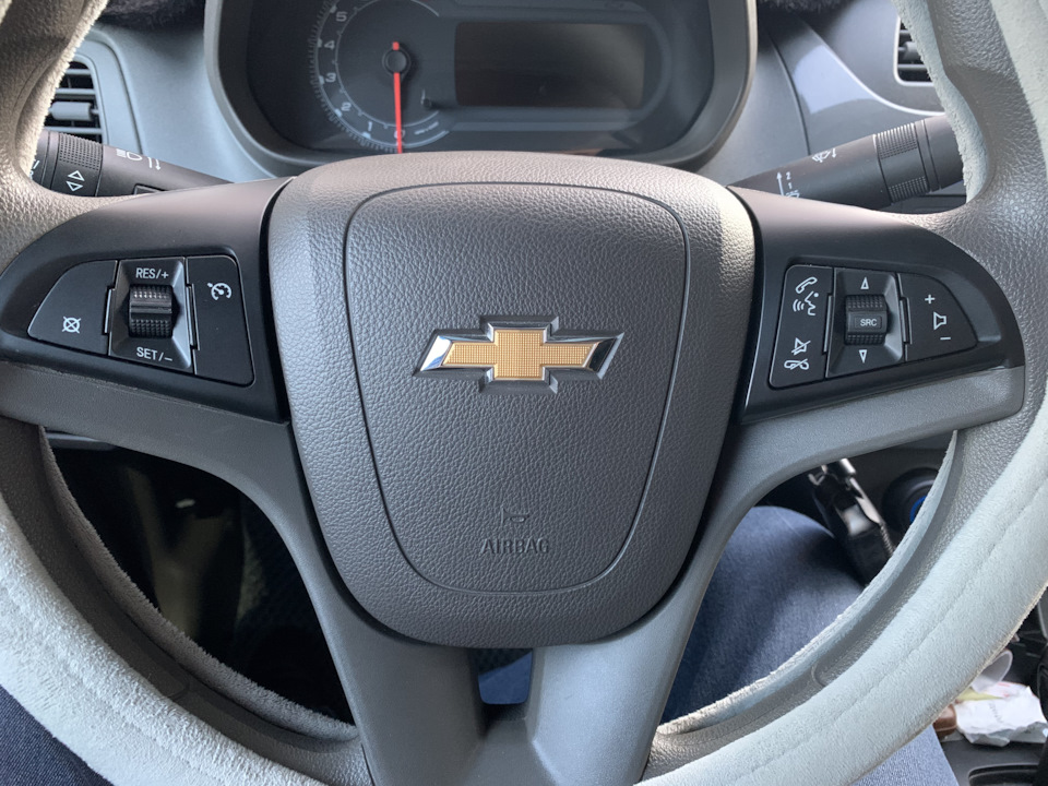

Наконец то мультируль.
Долго ждали спеца из Алматы, 3 раза откладывал, 3 раза повышал цену. В итоге послали его куда подальше .

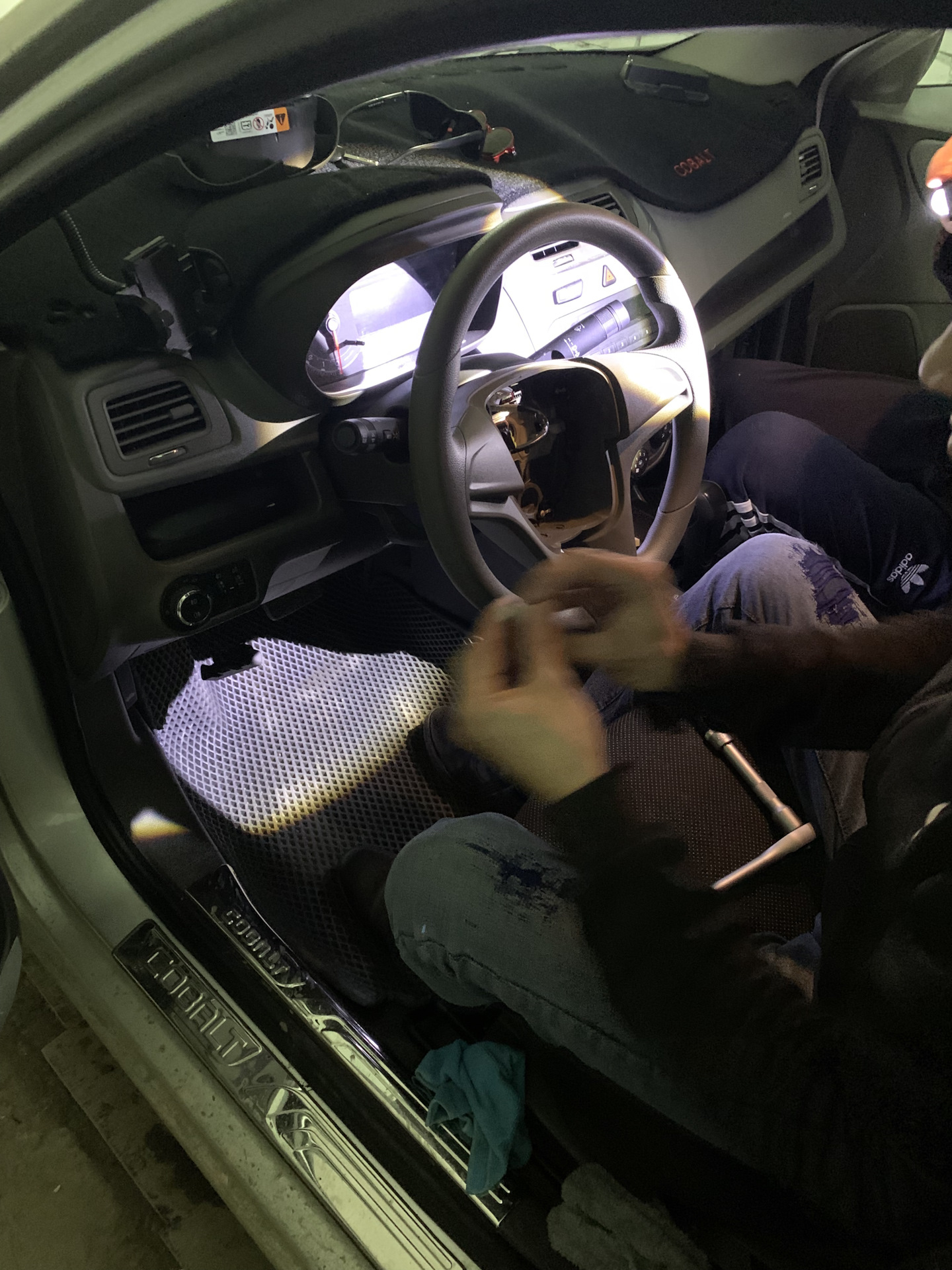

И тут местный сообразительный владелец магазина аксессуаров на Шевроле кобальт/нексия/R3/R4
Сам поехал и отучился на установку Мультируля .

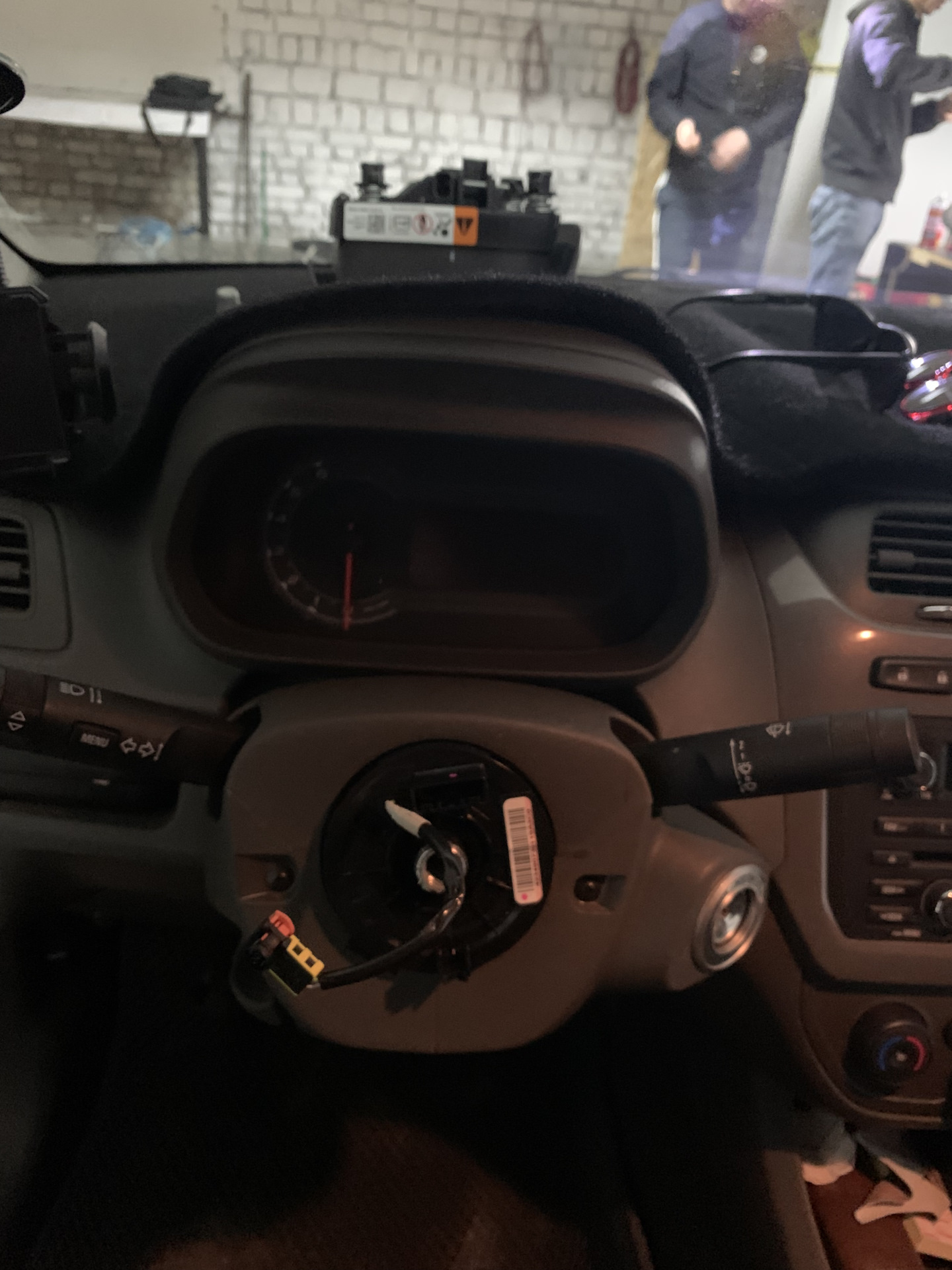

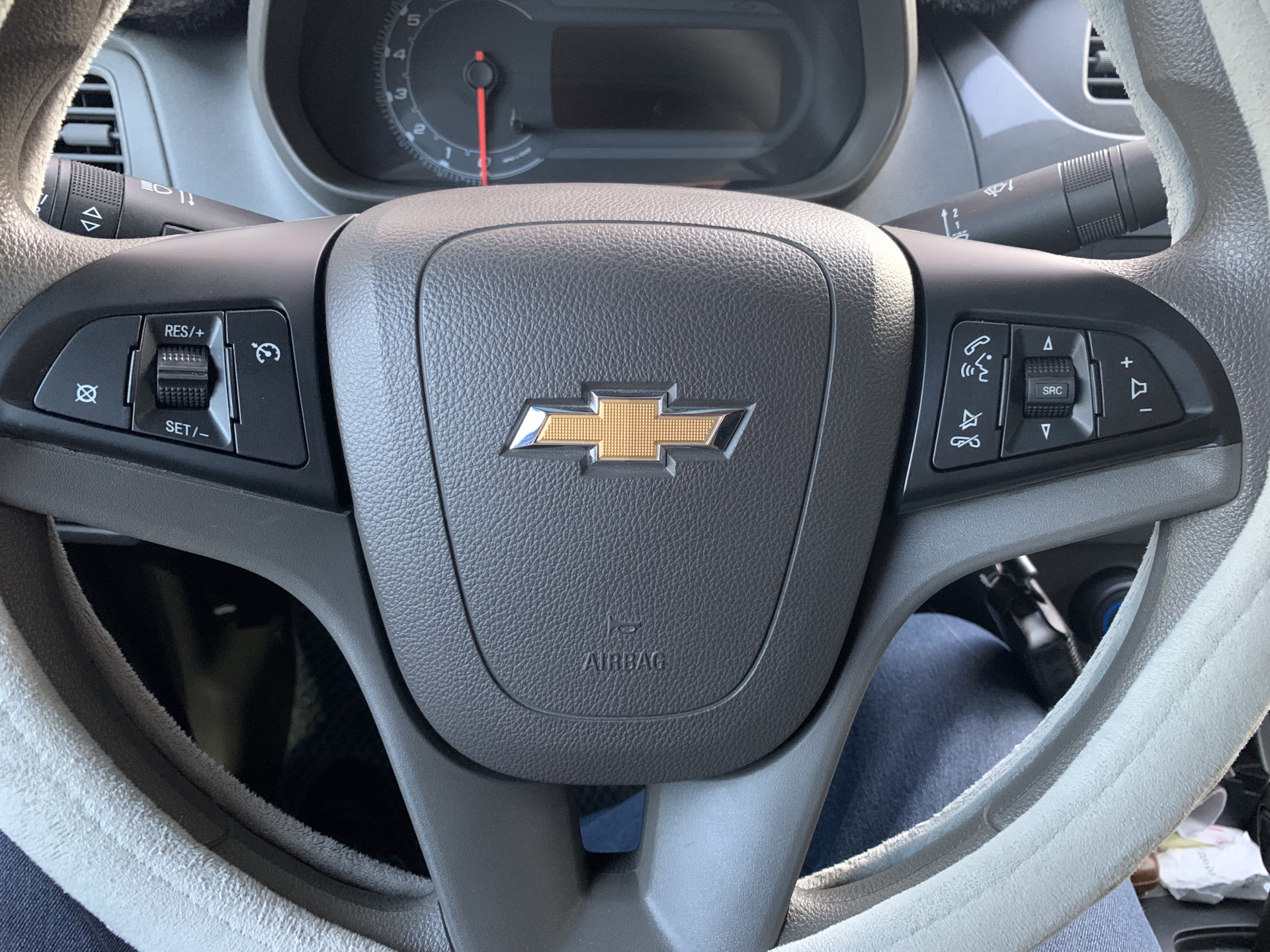

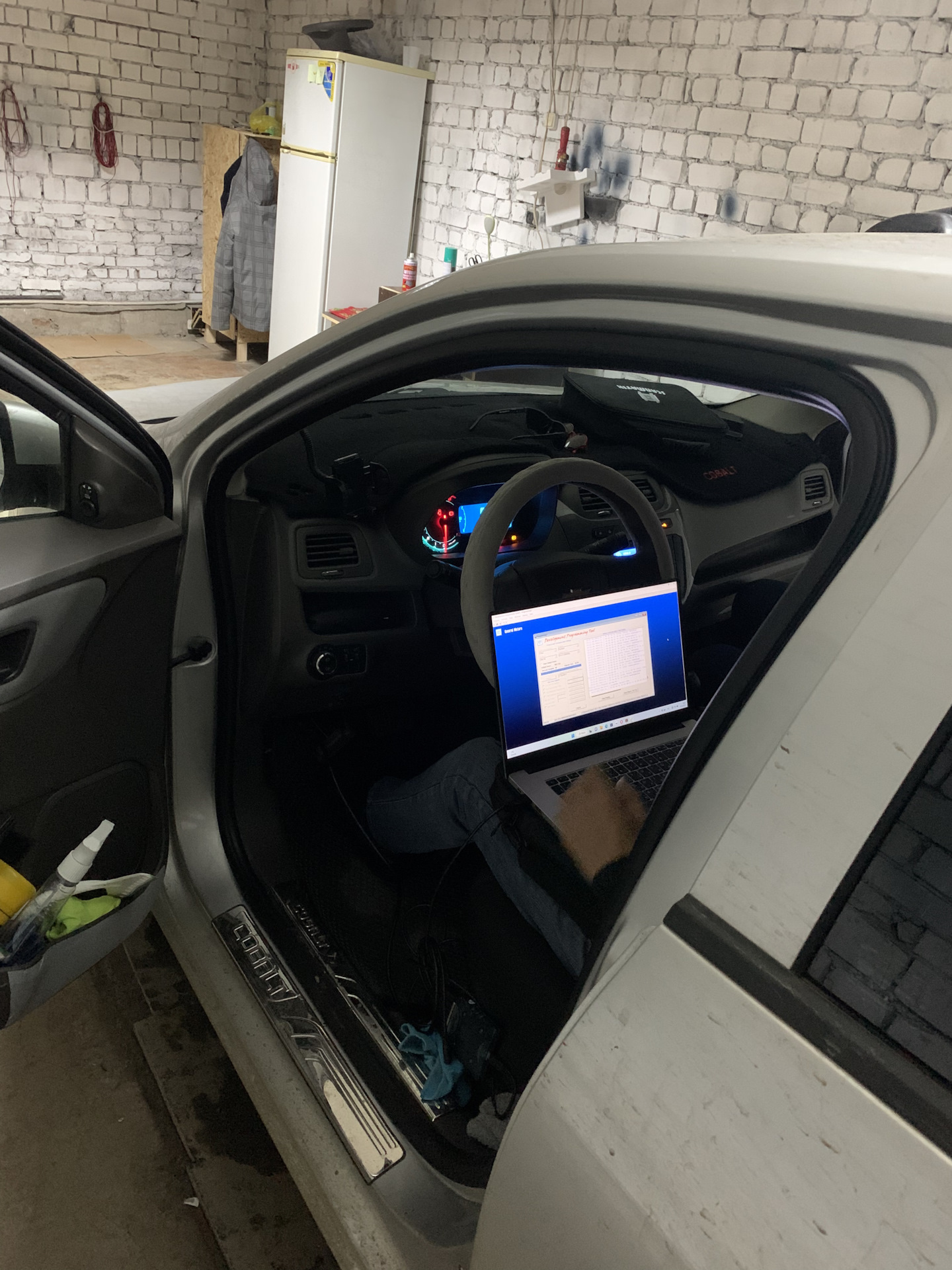

В итоге загнал на пару часов в гараж. Установили кнопки от круза . Все настроили .Есть круиз контроль, мультимедиа, автозапуск с родного ключа ( не так нужно было, так как пользуюсь Старлайн )
Цена вопроса 55000 тенге (курс 1 руб.-5,8 тенге)
Доволен как слон.

Да кнопки от круза. Вырезают место под них. Потом прошивка и все

Круиз работает и управление магнитолой + автозапуск

Родной автозапуск. Двигатель заводится с кнопки на ключе. Но активируется только на АКПП.
