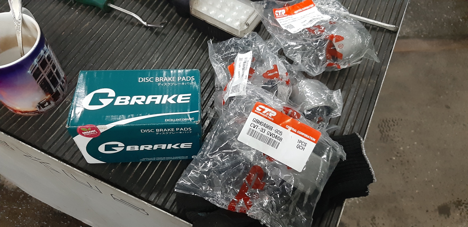

Из ремонтов, перед зимними морозами тряхнул задние рычаги с заменой сайлетблоков (CTR), так как за прошлый летний сезон резина уже потрескалась и стала кое-где отходить, но стуки подвески сильно не досаждали.
Заменил задние колодки, поставив эту шляпу, что на фото. В общем, получилось просто так, что я всегда знал в сервисе, что они ставят ADVICS ну и всё, загнал на подъёмник, пошёл за кофе, сижу жду. Мне администратор говорит, типа сейчас с ADVICS проблема и в наличии есть только Gbrake. Как раз было время перебоев с поставками и засилием контрафакта на рынке. Ну чё думаю, машина на подъёмнике, колёса уже сняты, старые колодки лежат на столе… Ладно поставили. В общем, скрепят они страшно. Особенно в жаркую погоду. Зимой ещё было более-менее. С приходом тепла менять не стал, потому что после их износа нужно уже сами тормозные диски новые ставить, ресурс их исчерпан.

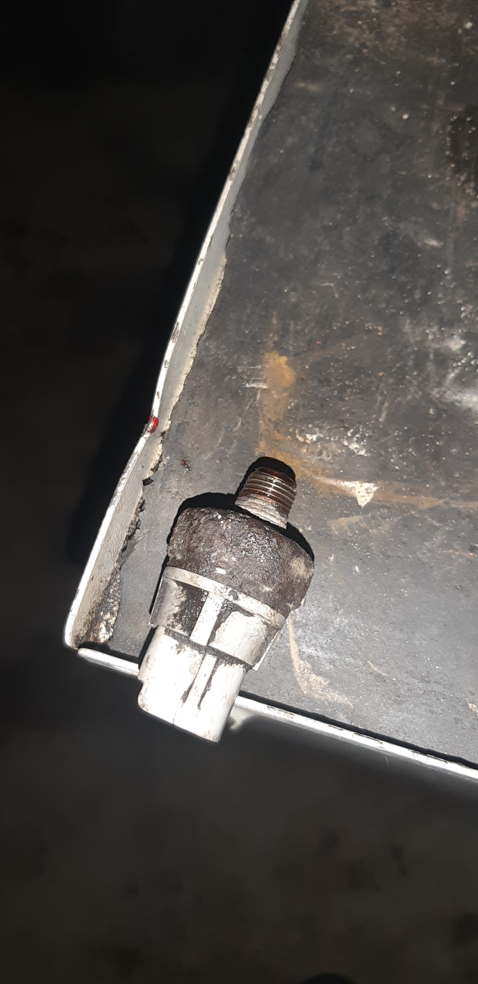

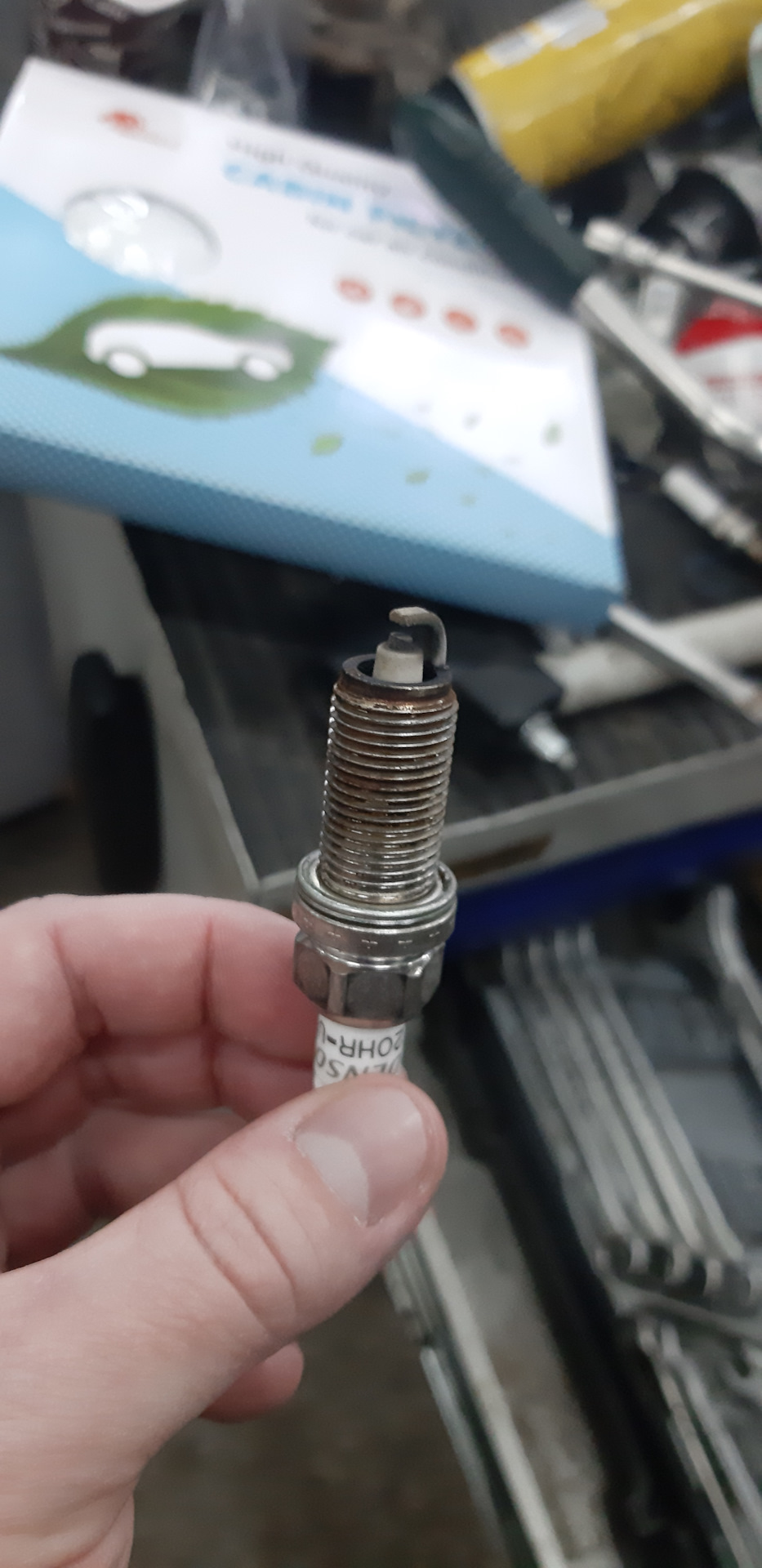

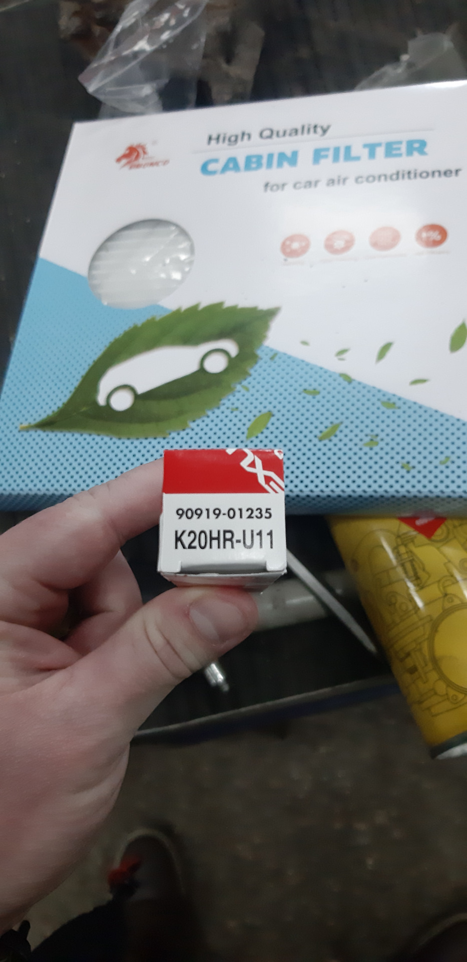

В ноябре заменил свечи, на тех проехал чуть больше 40 т. км. При выкручивании заметили маслице в свечных колодцах. Поэтому, буквально через пару недель, заменил прокладки под клапанными крышками, т.к. с приходом холодов появилось равномерное запотевание по бокам. Заодно был заменён подтекающий датчик давления масла. Новый, чуть промазали герметиком и закрутили на место. Фоток не много, т.к. не всегда присутствовал во время ремонта. Парням доверяю и ходить их проверять не имеет смысла, лишний раз стоять над душой.

"администратор говорит, типа сейчас с ADVICS проблема", а до снятиття колес, с ADVICS, проблем не было…
Не фартануло.
Ну типа того. Они во время не сказали и я сам не поинтересовался что поставим, всегда по умолчанию ставили ADVICS. Просто впредь буду более внимателен.
Про адвикс можно пока забыть, раньше тоже их ставил по кругу и колодки и диски, теперь цены не прилично высоки за данный бренд.
