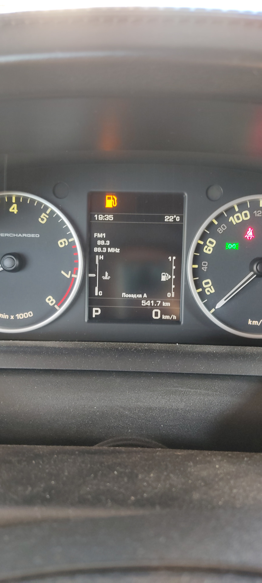

В общем после установки завел, мотор стал работать чуть по другому, какие-то завывания воздуха новые появились Прокатился, вроде все норм. Разгон стал плавнее.
По итогу расход упал еще на литр, теперь 13 в моем режиме езды, так что мембраны к лету уже окупятся. Ну и самое главное, теперь акула по утрам заводится вот так:

13л. на 5.0?
У меня трасса 95% пробега тупо на круизе, остальное город без пробок. По трассе, кстати, аппетит машины не поменялся, а вот в городе стала меньше есть
Понятно. 4.2 трасса 15 у меня. Меньше не смог.
ну тут еще нужно смотреть реальный расход, я пишу показания приборов, а они врут. Так 540-550 км на баке сейчас
У меня рекорд 450КМ
чуть не дотянул)
Как?
