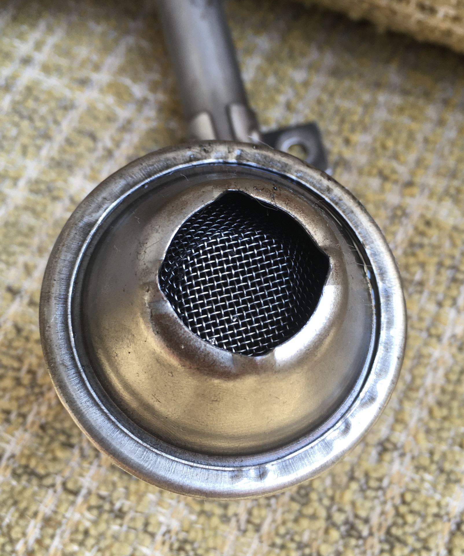

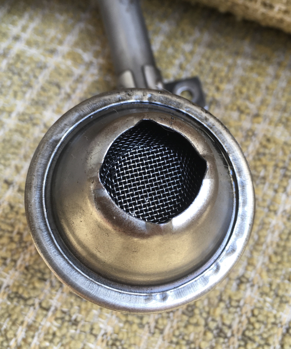

Не знаю для чего специалисты концерна ВАГ придумали такую форму маслозаливной горловины, но она в конечном итоге играет злую шутку с двигателем.
В это углубление, как в стакан, набивается вся грязь и весь мусор, скопившийся за долгое время использования машины. Там и остатки герметика, и куски металлической стружки (однажды размололо хвостовик РВ, который входит в зацепление с тандемным насосом), и просто кокс.

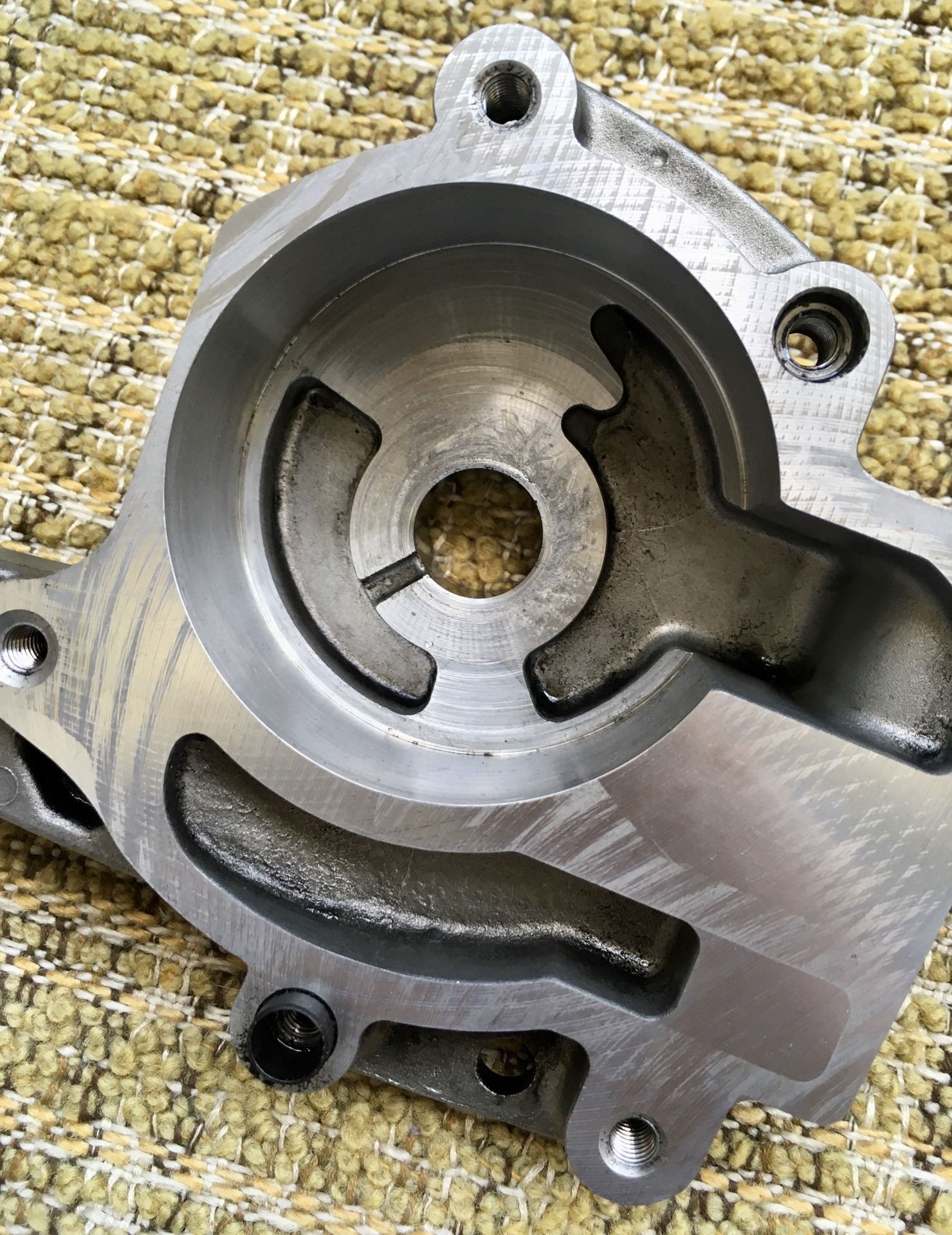

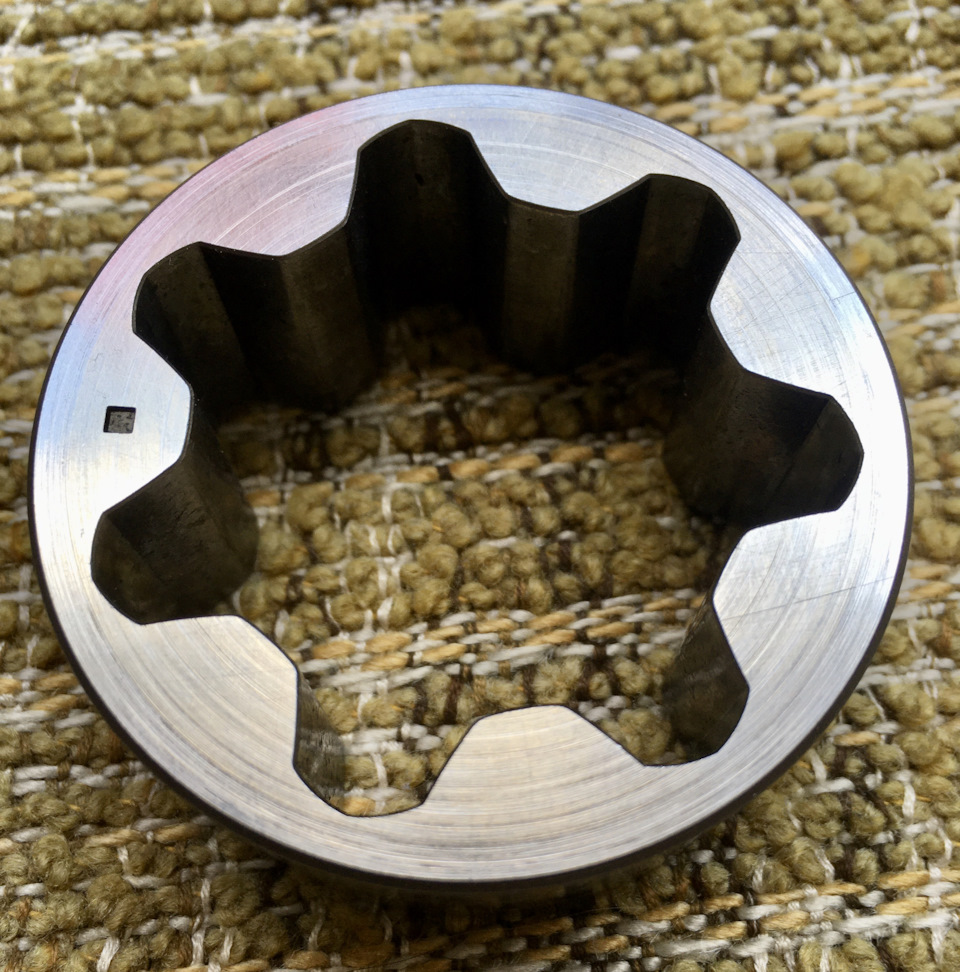

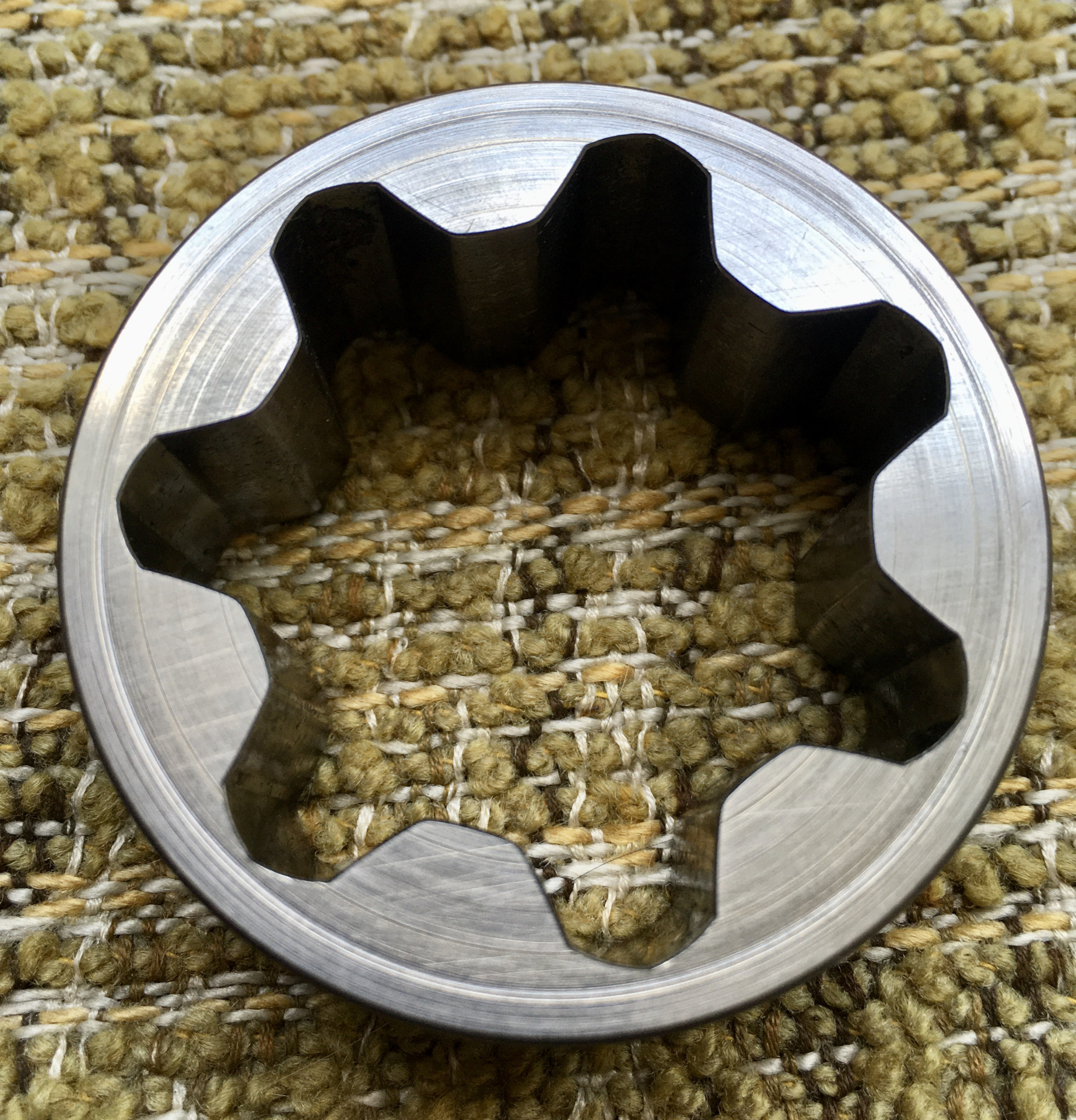

Мой был разобран и отдефектован. Все поверхности имели характерный, явно выраженный износ. Глубокие борозды, цепляющиеся ногтем, как на корпусе насоса, так и на шестернях.

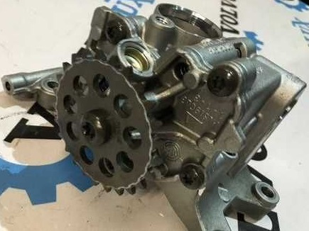

Сначала был куплен б/у оригинал, в надежде на лучшее состояние. Увы. Точно такой же.
Не буду описывать процесс дефектовки, этого полно в интернете. Мерными щупами можно все измерить. Я расскажу, как отремонтировать насос, так как этой информации я не нашел ни в одном месте.
Мысль о покупке нового маслонасоса была отметена сразу же. Оригинал или что-то более-менее достойное стоит как самолёт. Все остальное в пределах 10 – 20 000, откровенный хлам, имеющий с новья зазоры, превышающие допуск в несколько раз.
Поэтому было принято решение восстановить насос.
При кажущейся простоте задачи, найти мастера который возьмётся за это, было неимоверно сложно.
И всё-таки работа была выполнена.

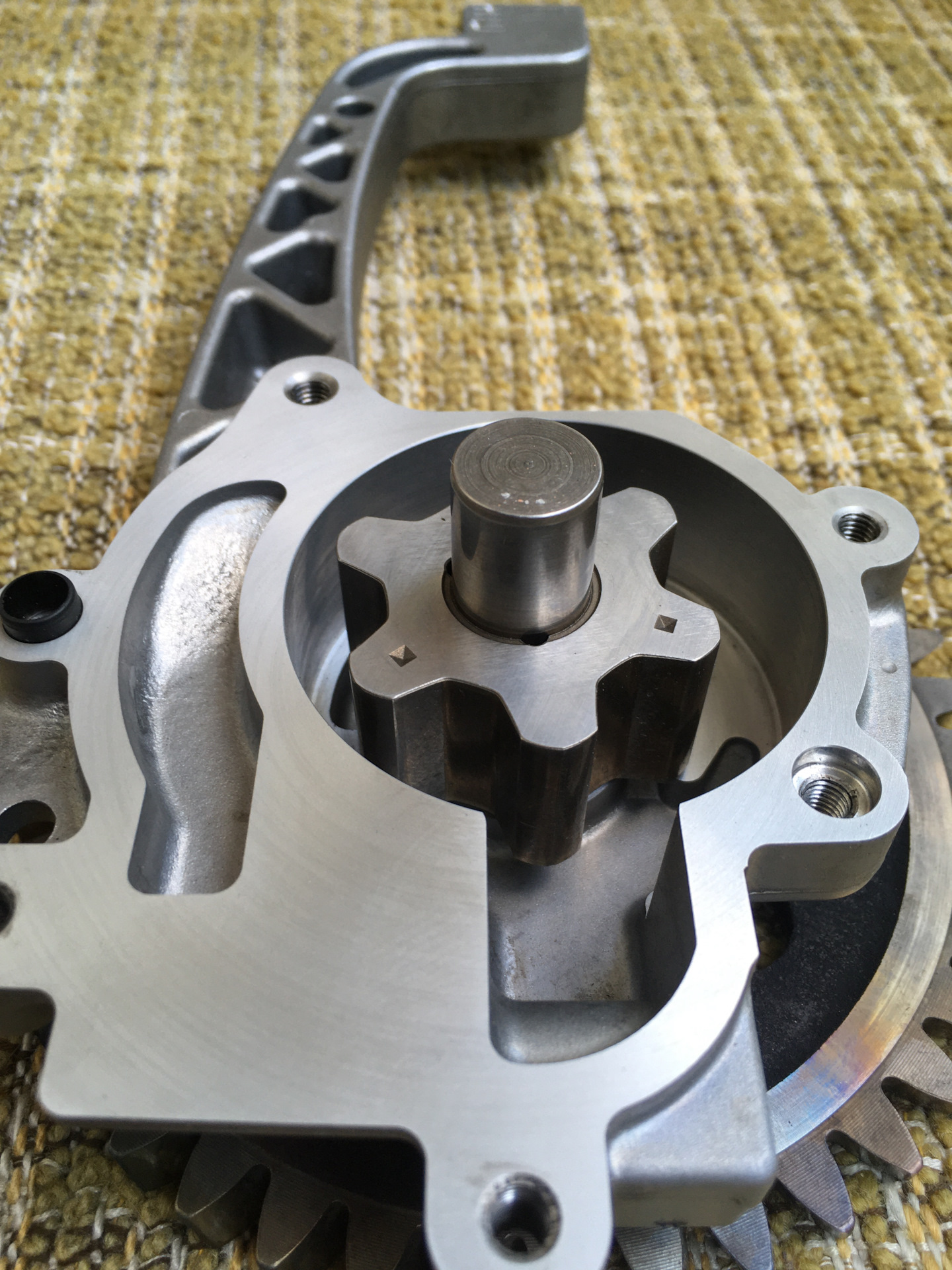

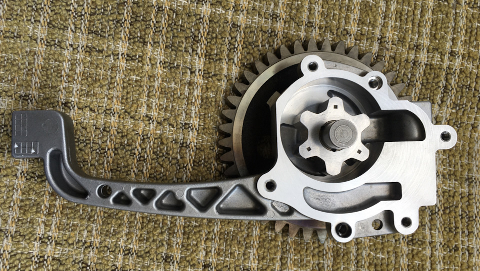

Самым сложным оказалось снять приводную шестерню вала, так как она сидит с натягом 0.3. Грели автогеном, простая горелка не помогла. Тоже самое и при запрессовке на вал.
Остальное дело техники.

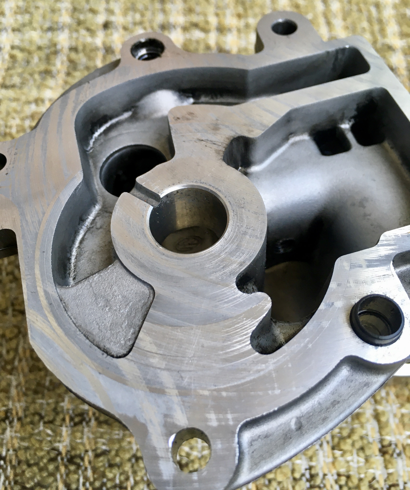

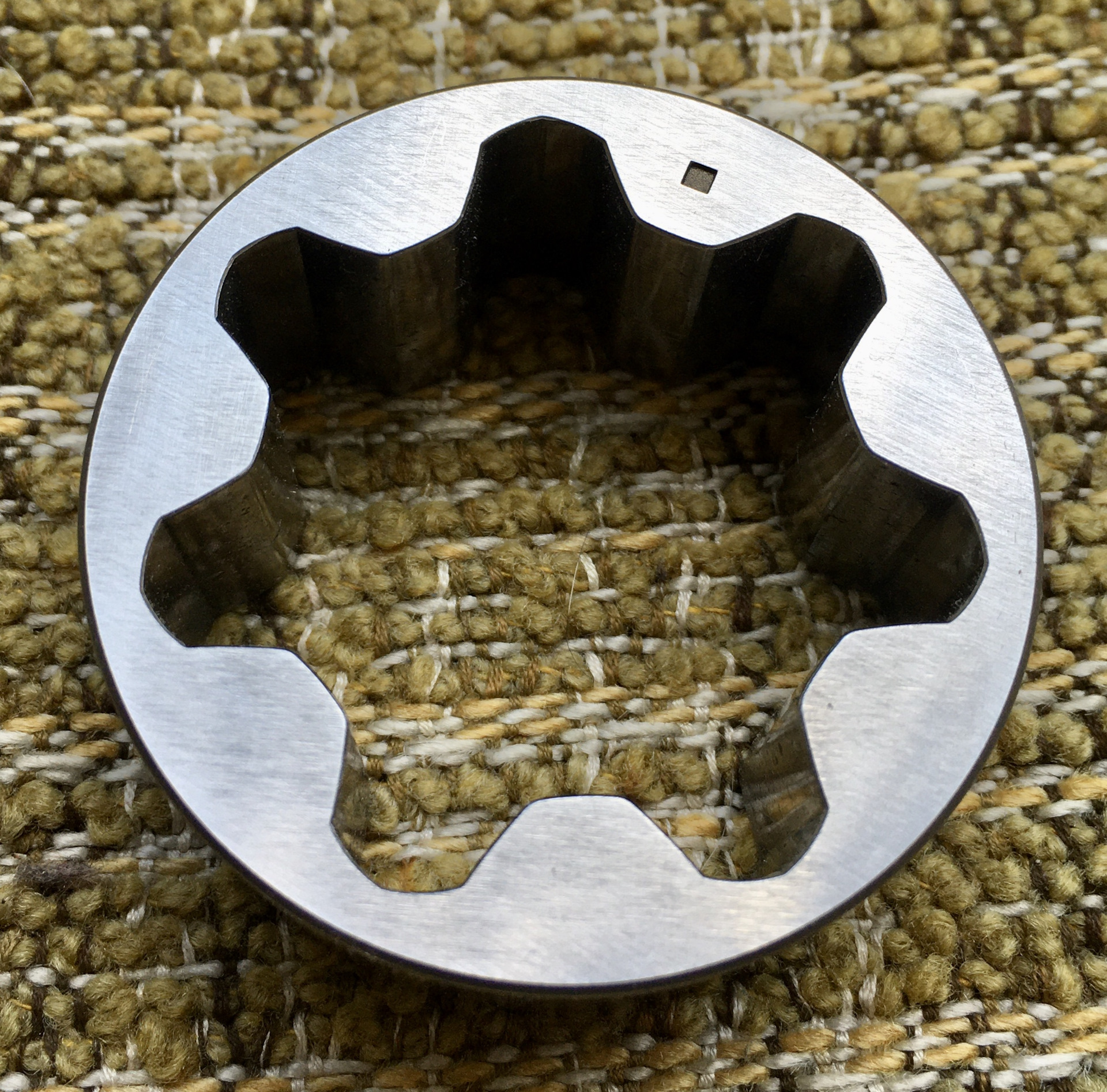

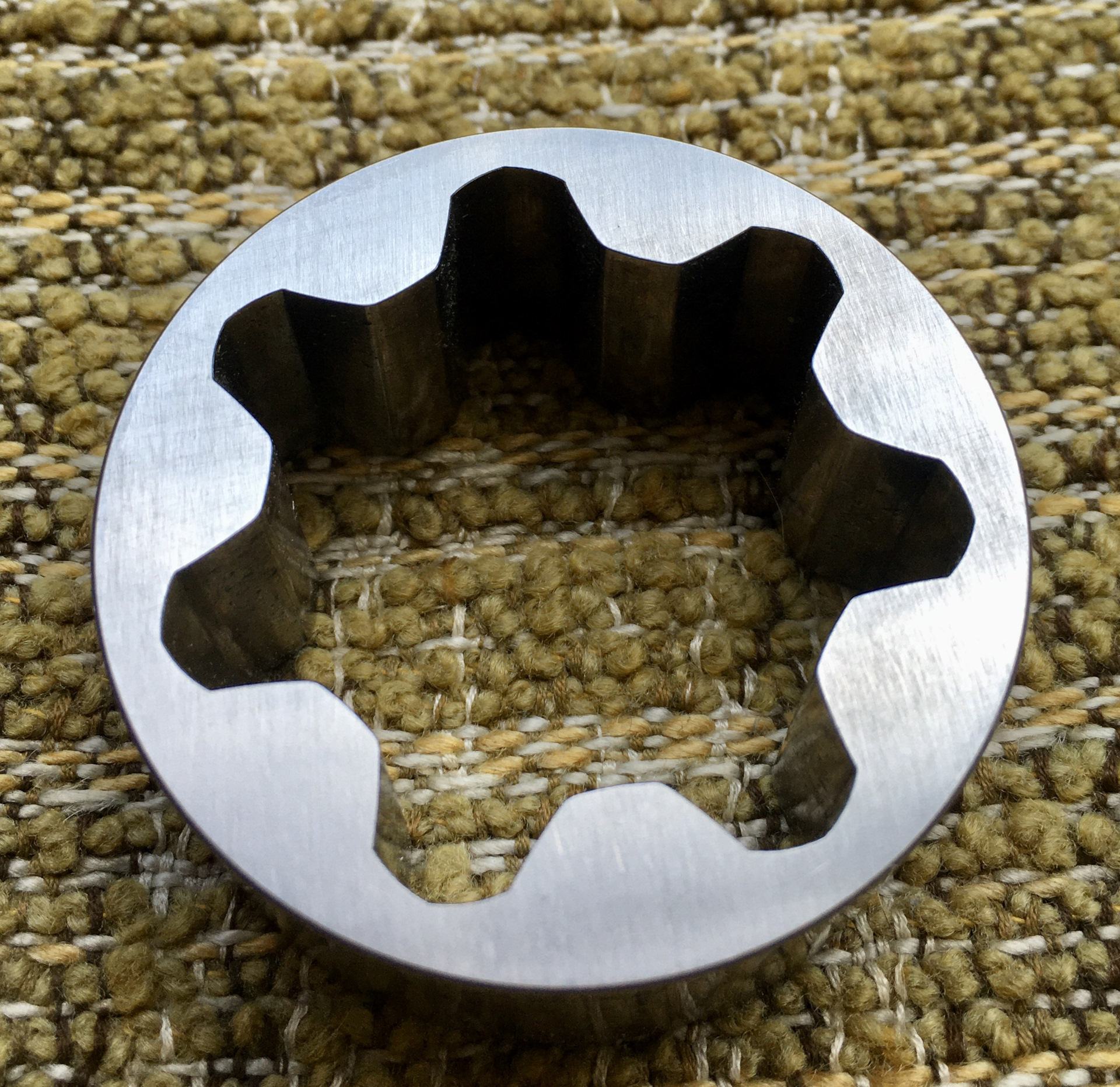

Отфрезерованы все поверхности корпуса насоса (кроме стенки стакана — её нельзя трогать) и торцы шестерней.
При этом убран осевой люфт.
Клапан сброса давления завальцован, не стал разбирать. Двигается ровно, не закусывает.
Итог: за 5 000₽ имеем практически новый оригинальный насос, с характеристиками, гораздо лучше любого нового говна (зря только покупал ещё один).
