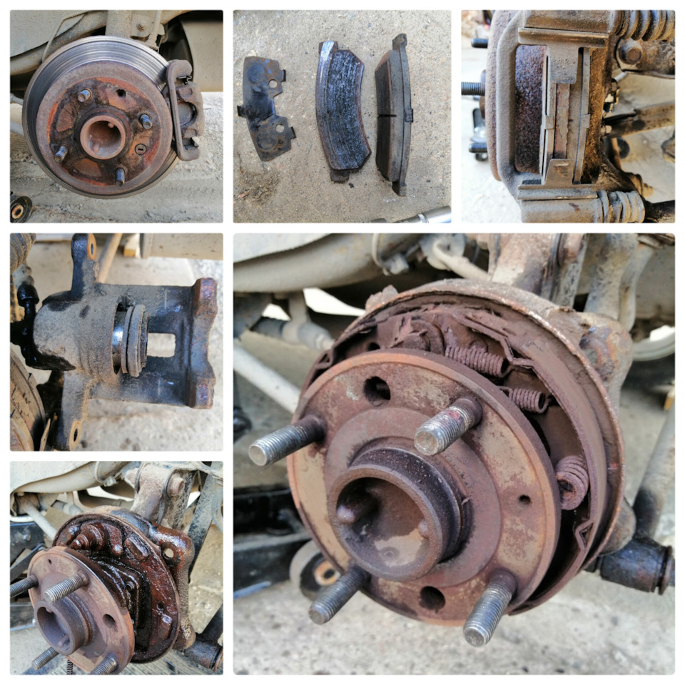

ΠΡΠΎΡΠ»ΠΎ ΡΠΆΠ΅ ΠΌΠ½ΠΎΠ³ΠΎ Π²ΡΠ΅ΠΌΠ΅Π½ΠΈ Ρ Π·Π°ΠΌΠ΅Π½Ρ ΡΠΎΡΠΌΠΎΠ·ΠΎΠ². ΠΡΠ½ΠΎΠ²Π½Π°Ρ ΠΏΡΠΎΠ±Π»Π΅ΠΌΠ° Π±ΡΠ»Π° Ρ Π»Π΅Π²ΠΎΠΉ ΡΡΠΎΡΠΎΠ½Ρ. Π‘Π»ΠΈΡΠΊΠΎΠΌ Π±ΡΡΡΡΠΎ ΡΡΠ°ΡΠΈΠ²Π°Π»ΠΈΡΡ ΠΊΠΎΠ»ΠΎΠ΄ΠΊΠΈ. ΠΡΠΈΠ½ΡΠ» ΡΠ΅ΡΠ΅Π½ΠΈΠ΅ Π·Π°ΠΌΠ΅Π½ΠΈΡΡ ΡΡΠΏΠΏΠΎΡΡ.
Π ΠΈΡΠΎΠ³Π΅ Π·Π°ΠΌΠ΅Π½ΠΈΠ» ΠΠΈΡΠΊΠΈ, Π»Π΅Π²ΡΠΉ ΡΡΠΏΠΏΠΎΡΡ, ΠΊΠΎΠ»ΠΎΠ΄ΠΊΠΈ ΡΡΡΠ½ΠΈΠΊΠ° ΡΠΎ Π²ΡΠ΅ΠΌΠΈ ΠΏΡΡΠΆΠΈΠ½ΠΊΠ°ΠΌΠΈ ΠΈ ΠΊΠΎΠ»ΠΎΠ΄ΠΊΠΈ ΡΠΎΡΠΌΠΎΠ·Π½ΡΠ΅.
ΠΡΠΈ ΡΠ°Π·Π±ΠΎΡΠ΅ ΡΡΠ°Π»ΠΎ ΠΏΠΎΠ½ΡΡΠ½ΠΎ, ΡΡΠΎ Π·Π°Π΄Π½ΠΈΡ
ΡΠΎΡΠΌΠΎΠ·ΠΎΠ² ΠΏΠΎΡΠ»Π΅Π΄Π½Π΅Π΅ Π²ΡΠ΅ΠΌΡ ΠΏΡΠΎΡΡΠΎ Π½Π΅ Π±ΡΠ»ΠΎ.
ΠΠ΅Π²ΡΠΉ ΡΡΠΏΠΏΠΎΡΡ Π΅ΡΡ ΠΊΠ°ΠΊ-ΡΠΎ ΡΠ°Π±ΠΎΡΠ°Π», Π° Π²ΠΎΡ ΠΏΡΠ°Π²ΡΠΉ Π·Π°ΠΊΠΈΡ.
ΠΠ° ΠΏΡΠ°Π²ΡΡ ΡΡΠΎΡΠΎΠ½Ρ Π·Π°ΠΊΠ°ΠΆΡ Π½ΠΎΠ²ΡΠΉ ΡΡΠΏΠΏΠΎΡΡ ΠΈΠ»ΠΈ Π½ΠΎΠ²ΡΠΉ ΡΠΈΠ»ΠΈΠ½Π΄Ρ Ρ ΡΠ΅ΠΌΠΊΠΎΠΌΠΏΠ»Π΅ΠΊΡΠΎΠΌ.
Π ΠΏΡΠΎΡΠ΅ΡΡΠ΅ Π·Π°ΠΊΠ°Π·Π° Π·Π°ΠΏΡΠ°ΡΡΠ΅ΠΉ ΡΡΠΈ ΡΠ°Π·Π° ΠΏΠ΅ΡΠ΅Π·Π°ΠΊΠ°Π·ΡΠ²Π°Π»ΡΡ ΡΡΠΏΠΏΠΎΡΡ SAT 96800085. ΠΠΎΡΡΠΎΡΠ½Π½ΠΎ ΠΏΡΠΈΡ
ΠΎΠ΄ΠΈΠ» ΠΏΡΠ°Π²ΡΠΉ!
ΠΡΠΈ Π·Π°ΠΊΠ°Π·Π΅ ΠΊΠΎΠ»ΠΎΠ΄ΠΎΠΊ ΡΡΡΠ½ΠΈΠΊΠ° ΠΊΡΠΎΡΡ Π²ΡΠ΄Π°Π» Π½Π΅ ΡΠ΅ ΠΊΠΎΠ»ΠΎΠ΄ΠΊΠΈ.
Π‘ΠΏΠΈΡΠΎΠΊ ΠΈΡΠΏΠΎΠ»ΡΠ·ΠΎΠ²Π°Π½Π½ΡΡ
Π·Π°ΠΏΡΠ°ΡΡΠ΅ΠΉ:
Sangsin SD3033 ΠΠΈΡΠΊ ΡΠΎΡΠΌΠΎΠ·Π½ΠΎΠΉ Π·Π°Π΄Π½ΠΈΠΉ (3052Ρ)
Frenkit 950025 Π Π΅ΠΌΠΊΠΎΠΌΠΏΠ»Π΅ΠΊΡ ΡΡΠΎΡΠ½ΠΎΡΠ½ΠΎΠ³ΠΎ ΡΠΎΡΠΌΠΎΠ·Π° (628Ρ)
Hankook Frixa FLD11-1 ΠΠΎΠ»ΠΎΠ΄ΠΊΠΈ ΡΠΎΡΠΌΠΎΠ·Π½ΡΠ΅ Π±Π°ΡΠ°Π±Π°Π½Π½ΡΠ΅, ΠΊΠΎΠΌΠΏΠ»Π΅ΠΊΡ (1420Ρ)
Patron PBRC1032 Π‘ΡΠΏΠΏΠΎΡΡ ΡΠΎΡΠΌΠΎΠ·Π½ΠΎΠΉ, Π·Π°Π΄Π½ΠΈΠΉ Π»Π΅Π²ΡΠΉ (3440Ρ)
Mando MPD27 ΠΠΎΠ»ΠΎΠ΄ΠΊΠΈ ΡΠΎΡΠΌΠΎΠ·Π½ΡΠ΅ Π΄ΠΈΡΠΊΠΎΠ²ΡΠ΅ Π·Π°Π΄Π½ΠΈΠ΅, ΠΊΠΎΠΌΠΏΠ»Π΅ΠΊΡ (1224Ρ)

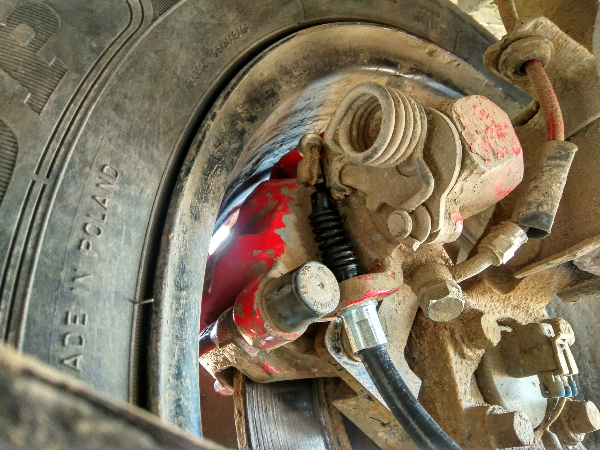

ΠΠΎΡΠ΅ΠΌΡ ΡΠΎ Π±ΡΡΡΡΠ΅Π΅ Π³Π½ΠΈΡΡ ΡΠ»Π΅Π²Π° ΡΠΈΡΠΎΠΊ, Ρ ΡΠ΅Π±Π΅ ΡΠ΄Π΅Π»Π°Π» ΠΈΠ· Π²Π°Π·ΠΎΠ²ΡΠΊΠΎΠ³ΠΎ ΠΎΡ ΠΊΠ»Π°ΡΠΈΠΊΠΈ
ΠΡΠΌΠ°Π» ΠΎΠ± ΡΡΠΎΠΌ, Π½ΠΎ ΠΏΠΎΠΊΠ° ΡΡΠΊΠΈ Π½Π΅ Π΄ΠΎΡΠ»ΠΈ!
Π£ ΡΠ΅Π±Ρ ΡΠΈΡΠΊΠ° ΡΠΎΡΠΌΠΎΠ·Π½ΠΎΠ³ΠΎ Π΄ΠΈΡΠΊΠ° Π½Π΅Ρ Π½Π° Π»Π΅Π²ΠΎΠΉ ΡΡΠΎΡΠΎΠ½Π΅, ΠΏΠΎΡΡΠΎΠΌΡ Π±ΡΡΡΡΠΎ ΡΡΠ°ΡΠΈΠ²Π°ΡΡΡΡ ΠΊΠΎΠ»ΠΎΠ΄ΠΊΠΈ
ΠΠ²Π° Π³ΠΎΠ΄Π° Π³ΠΎΠ½ΡΡ Π±Π΅Π· ΠΎΠ΄Π½ΠΎΠ³ΠΎ ΡΠΈΡΠΊΠ°, ΠΈΠ·Π½ΠΎΡ ΠΊΠΎΠ»ΠΎΠ΄ΠΎΠΊ ΡΠ°Π²Π½ΠΎΠΌΠ΅ΡΠ½ΡΠΉ Ρ Π΄Π²ΡΡ ΡΡΠΎΡΠΎΠ½.
Π£ ΠΌΠ΅Π½Ρ ΠΈΡ Π²ΠΎΠΎΠ±ΡΠ΅ Π½Π΅Ρ)))
ΠΠΈΡΠ½ΡΡ Π΄ΠΈΡΠΎΠ»Ρ)
Rain989
Π©ΠΈΡΠΎΠΊ ΡΠ³Π½ΠΈΠ» ΠΎΡ ΠΏΠ΅ΡΠ΅Π³ΡΠ΅Π²Π° ΡΠΎΡΠΌΠΎΠ·ΠΎΠ².
Π‘ΡΠ°ΡΠΈΠ²Π°Π»Π°ΡΡ ΠΏΠΎΡΡΠΎΡΠ½Π½ΠΎ Π²Π½Π΅ΡΠ½ΡΡ ΠΊΠΎΠ»ΠΎΠ΄ΠΊΠ°.
ΠΠΎΡΠ»Π΅Π΄ΡΡΠ²ΠΈΡ ΠΌΠΎΠ½ΡΠ°ΠΆΠ° Π² Π³Π°ΡΠ°ΠΆΠΎΠΌ ΡΠ΅ΡΠ²ΠΈΡΠ΅.
ΠΠΎΠ½ΡΡΠ½ΠΎ
ΠΠΎΡ ΡΡΠΎ Ρ Π½Π°Π±Π»ΡΠ΄Π°Π» Ρ ΠΎΡΡΠ° Π½Π° ΠΌΠ°ΡΠΈΠ½Π΅ ΠΊΠΎΠ³Π΄Π° ΠΊΡΠΏΠΈΠ»ΠΈ! ΠΠ°ΠΊ Π±Π»β¦ ΠΌΠΎΠΆΠ½ΠΎ Π΄ΠΎ ΡΠ°ΠΊΠΎΠ³ΠΎ Π΄ΠΎ Π²Π΅ΡΡΠΈ, ΡΠΊΠ°ΠΆΠΈΡΠ΅ ΠΌΠ½Π΅ ΠΏΠΎΠΆΠ°Π»ΡΠΉΡΡΠ°?!((
ΠΠ΄Π½Π° ΠΊΠΎΠ»ΠΎΠ΄ΠΊΠ° Π²ΠΎΠΎΠ±ΡΠ΅ ΠΎΡΡΡΡΡΡΠ²ΠΎΠ²Π°Π»Π°, Π²ΡΠΎΡΠ°Ρ ΡΠΆΠ΅ ΠΌΠ΅ΡΠ°Π»Π» Π½Π°ΡΠ°Π» ΡΠ΅ΡΠ΅ΡΡΡΡ
ΠΡΠ΄Π° ΠΎΠ½Π° ΡΠ±Π΅ΠΆΠ°Π»Π°?
Π‘ΡΠΎΡΠΈΠ»Π°ΡΡ Π½Π°Π²Π΅ΡΠ½ΠΎ, ΠΈΠ»ΠΈ ΡΠ»ΠΎΠΌΠ°Π»Π°ΡΡ ΠΈ Π²ΡΠ»Π΅ΡΠ΅Π»Π°

Π£ ΠΌΠ΅Π½Ρ ΠΌΠ°ΡΠΈΠ½Π° ΠΏΠΎΡΠ»Π΅ ΠΏΡΠΎΡΡΠΎΡ Π² ΠΌΠ΅ΡΡΡ Π·Π°Π΄Π½ΠΈΠΌΠΈ ΡΠΆΠ΅ Π½Π΅ ΡΠΎΡΠΌΠΎΡΠΈΠ»Π°! ΠΠΎΠ½ΠΊΡΠ΅ΡΠ½ΠΎ Π·Π°ΠΊΠΈΡ ΡΡΠΏΠΏΠΎΡΡ Ρ ΠΏΡΠ°Π²ΠΎΠΉ ΡΡΠΎΡΠΎΠ½Ρ.
ΠΠ½Π°ΡΠΈΡ Π²ΠΎΠ΄Π° Π»Π΅Π³ΠΊΠΎ ΠΏΠΎΠΏΠ°Π΄Π°Π»Π°
