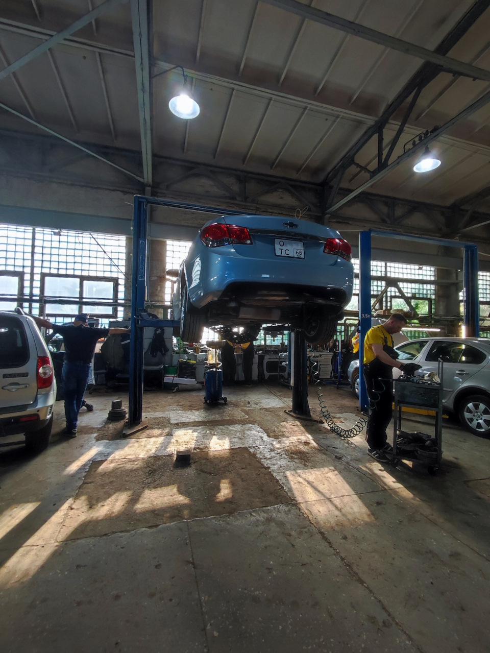

Вообще записался на 20 мая, но т.к это суббота, а я планировал уехать в область на RIO, то решил сегодня пригнать машину в сервис и оставить её тут до воскресенья. Но ребята из Auto-Life нашли на меня время и сказали, что все сделают прямо сейчас, за что им огромный респект и уважение🤘

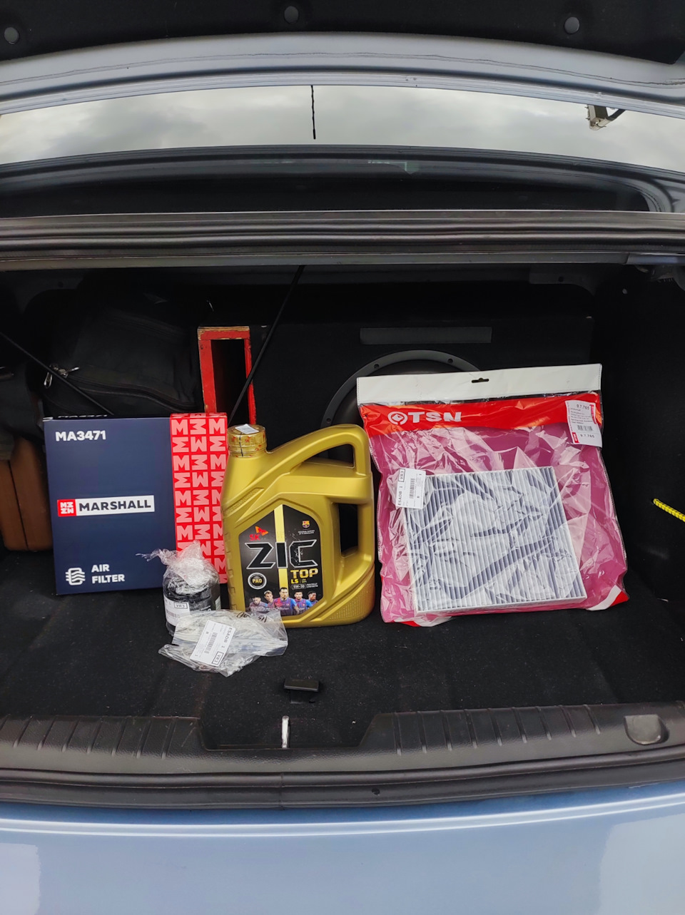

Итак, что входит в наше ТО:
— Масло ZIC TOP LS 5w30 с допуском C3 — Брал на Озоне за 3448₽ с озон картой, сейчас цена 3375₽. Брал по совету ребят в нашем чате GM
— Масляный фильтр MAHLE OC90OF — Брал на АвтоТО за 250₽
— Уплотнительную шайбу под сливную пробку взял ELRING 115100 также на АвтоТО, т.к её цена была 10₽ против 70₽ от GM
— Фильтр воздушный все тот же Marshall MA3471 на Озоне за 544₽ с озон картой, сейчас стоит 517₽

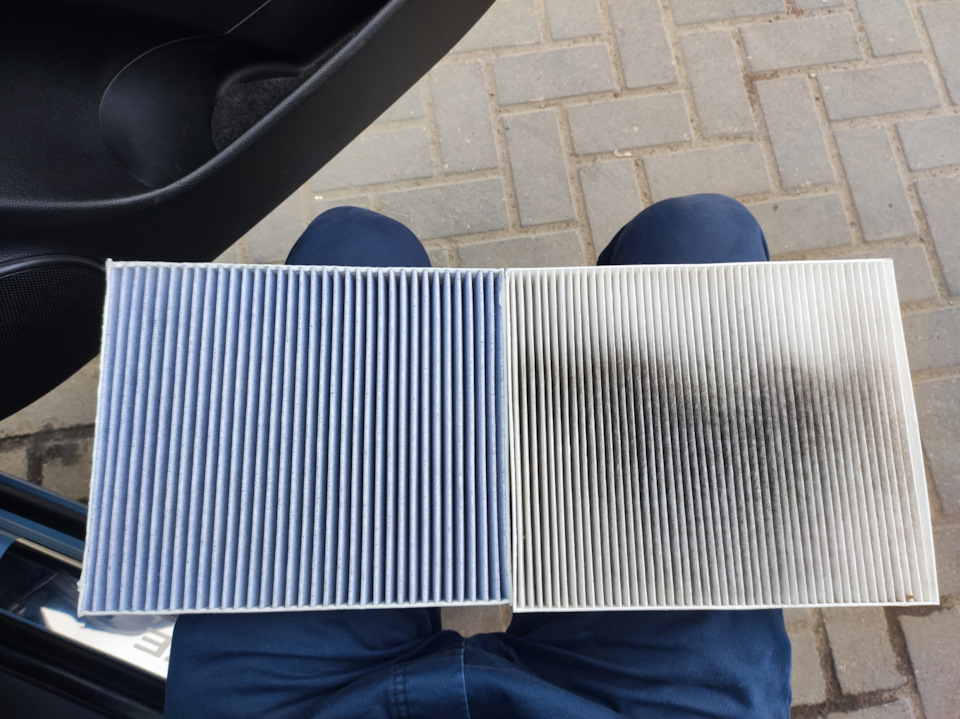

— Фильтр салона взял TSN 97765 угольный за 435₽ на АвтоТО

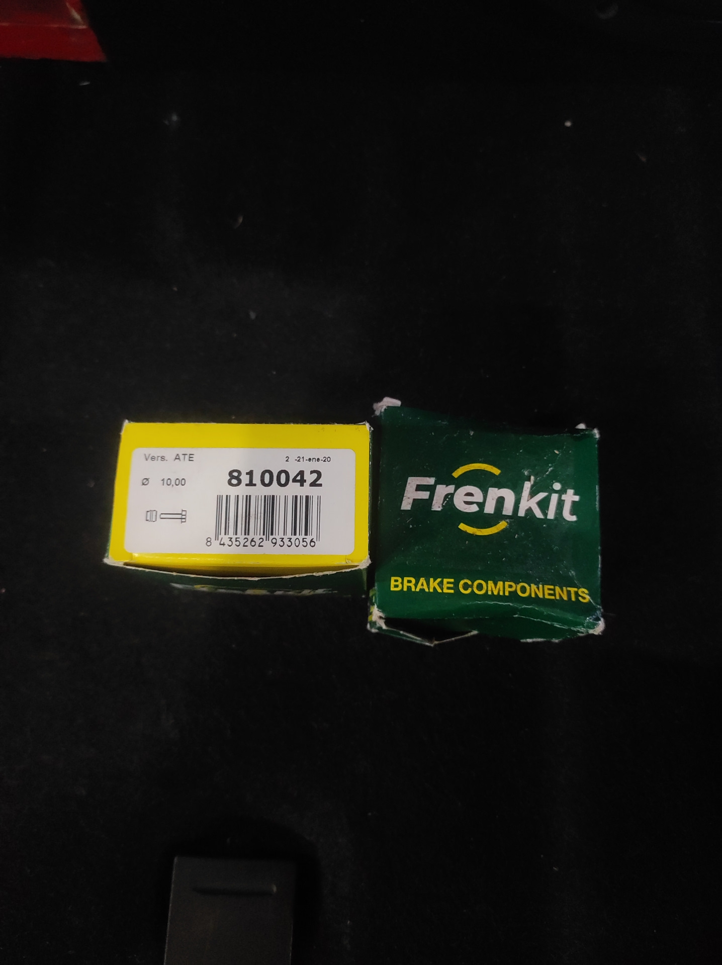

— Ремкомплекты направляющих задних суппортов Frenkit 810042 купил в местном магазине по Chevrolet/Opel за 1100₽/пара
Фильтр салона и воздушный я поменял самостоятельно, а масло и направляющие доверил сделать специалистам, т.к у меня нет возможности ковыряться с машиной во дворе многоэтажки.
За работу отдал 1200₽

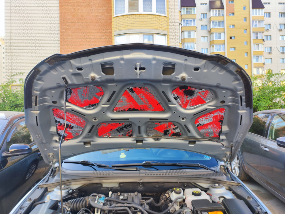

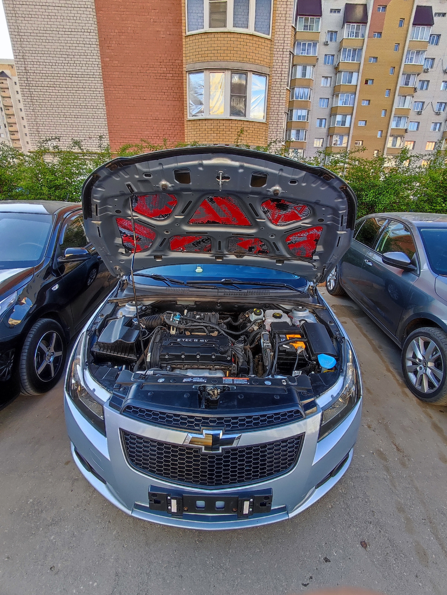

Честно сказать, достал меня звук консервной банки при закрывании капота. Т.к. у меня базовая комплектация, то обивки капота на ней нет, а может и была, но дилер в 2012 году бережно её снял и спрятал в уголок, чтоб никто не уволок. Заехал в магазин, купил 5 листов шумки Aura 2mm и ленту антискрипа.
Сначала заклеил капот. Делал на глаз, и буквально второй раз в жизни. До этого клеил багажник на Гранте, так что строго не судите. Эффект есть, капот стал закрываться солиднее. Стало ли меньше слышно двигатель в салоне — по-моему нет, по крайней мере я не заметил разницы, может просто глухой 😃

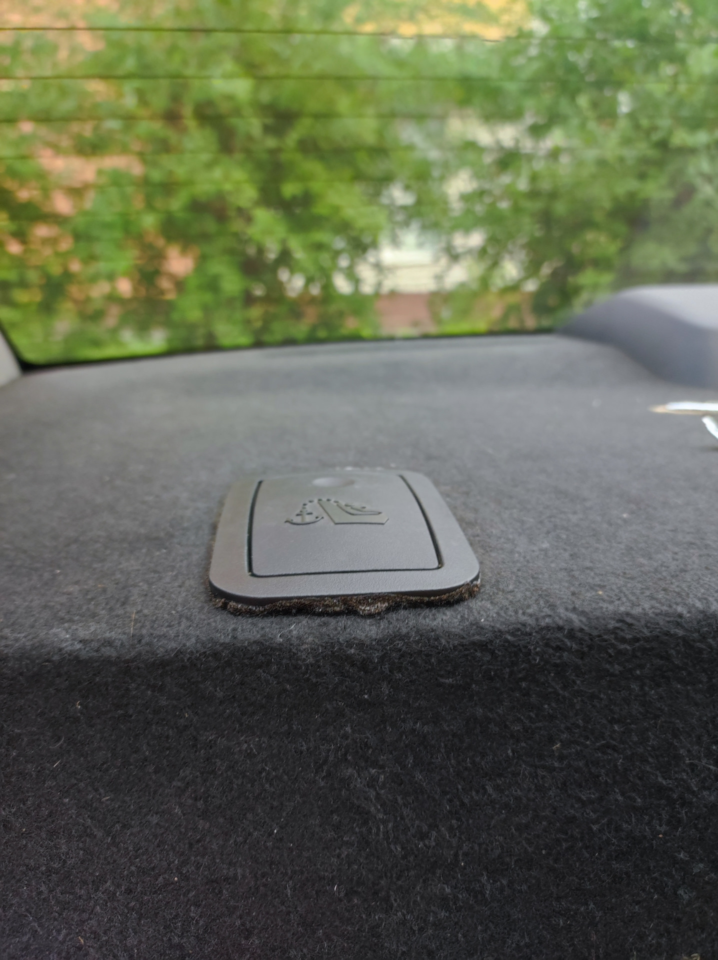

Далее, увлёкшись процессом заклеил крышку багажника, слегка задние крылья, и что, самое главное, заднюю полку, которая меня очень долгое время раздражала своим бренчанием в такт сабу. Поэтому фоток будет немного. Думаю как снимать обшивку багажника рассказывать нет смысла. Лучше расскажу как снять заднюю полку в седане.

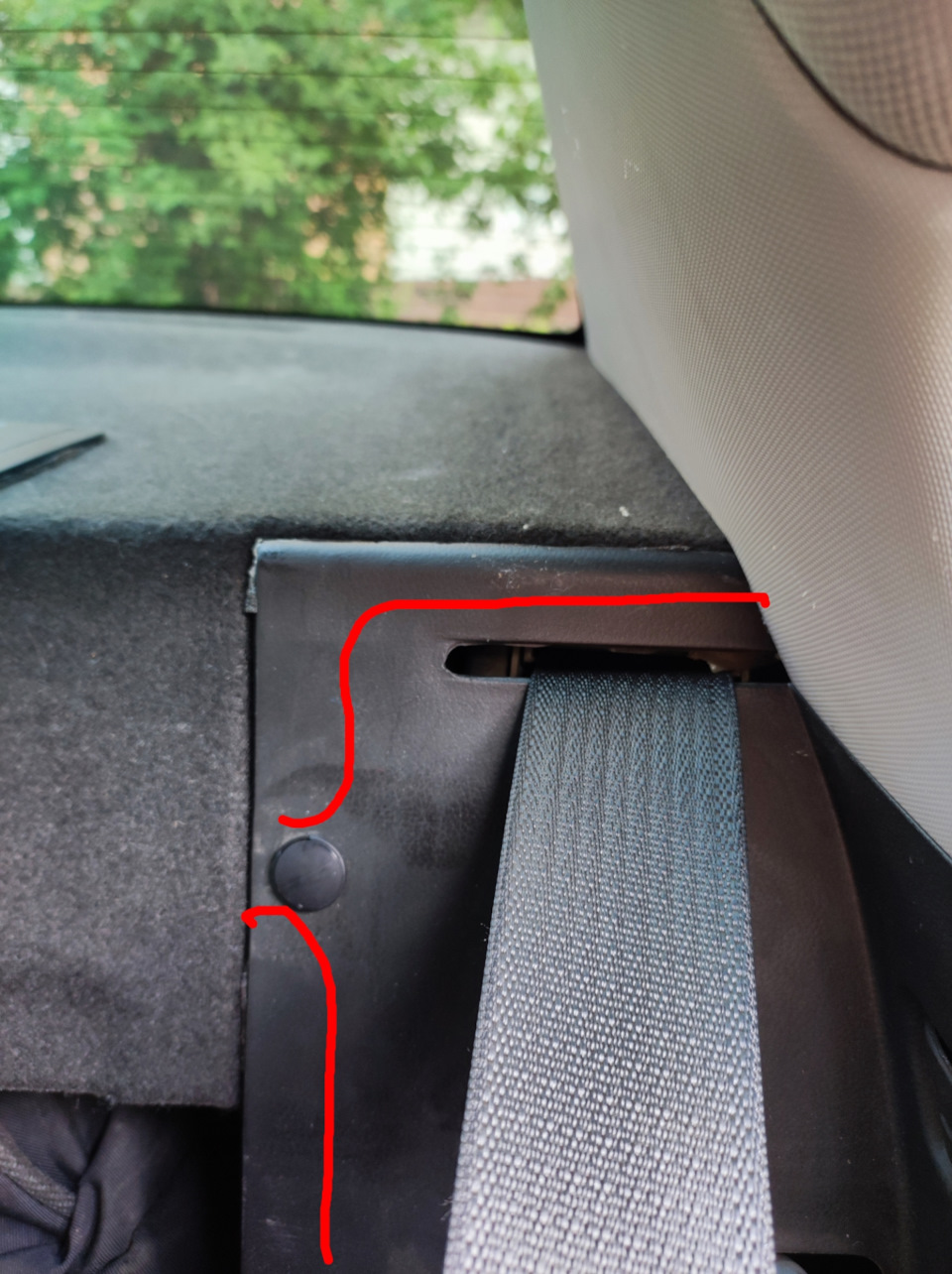

1. Пластиковой лопаткой и рукой поддеваем и аккуратно снимаем облицовки задних стоек.
2. Лезем в багажник и находим 2 самореза, которые держат доп. стоп-сигнал, откручиваем их.
3. Возвращаемся в салон, вытаскиваем стоп-сигнал. Там необходимо снять фишку питания. Чтобы её снять, нужно первоначально снять серый фиксатор фишки. Без этого действия вы не снимете фишку. Снимается легко плоской отвёрткой. Далее снимаем фишку, убираем стоп-сигнал в сторону. Далее отстëгиваем 3 клипсы за спинками заднего ряда сидений.
4. После этого я при помощи плоскогубцев сжал 2 белые клипсы в багажнике, которые держат полку. После чего просто напросто вытаскиваем полку. Ничего сложного, делал первый раз.
Антискрипом приклеил места соприкосновения полки и задней обшивки крыла.

В общем результат есть, полка перестала греметь, бас стал более глубокий. Теперь надо заклеить передний плафон🤣 до этого я его не слышал.
