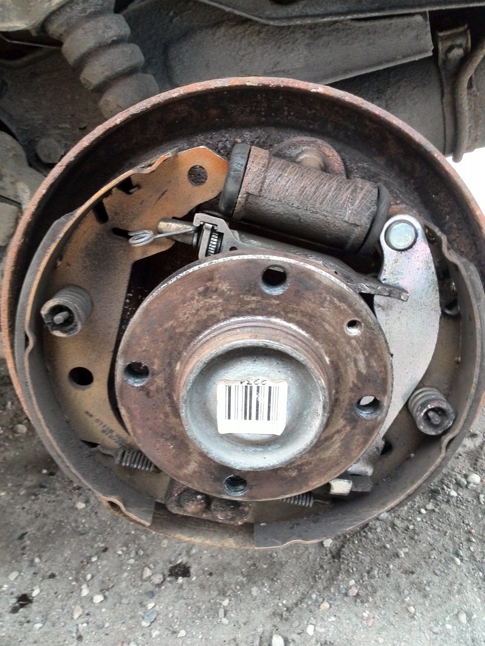

Ремонт происходил летом.потек тормозной цылиндр. когда барабан был снят, то было решено поменять и колодки.брал фирмы LPR.если с цылиндрами все понятно, то с колодками есть варианты.а именно есть просто колодки, а есть колодки с лапкой для ручника(они чуть по дороже).можно сначала снять и глянуть, снимается ли лапка(она либо стопорным кольцом фиксирует шток.или заклепана ).по замене цылиндров: нужен спец ключ для тормозных трубок, сначала нужно отжать тормозную трубку, а потом откручивать сам цылиндр. еще нужна тормозная жидкость, тк будут прокачиваться тормоза. я менял два цылиндра и поэтому решил прокачать и передние тормоза(заменить жидкость).
