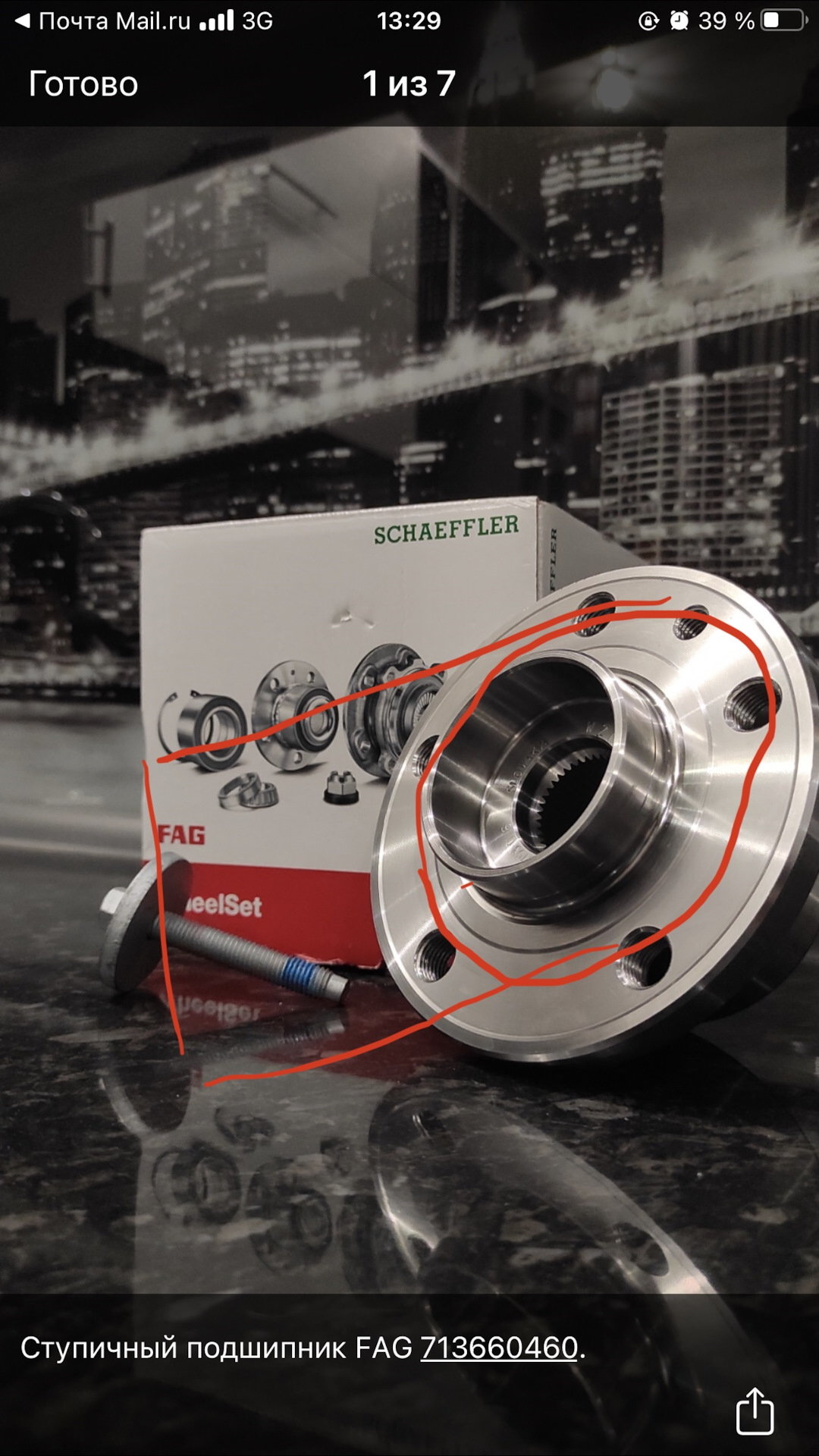

На замену был куплен ступичный подшипник фирмы FAG made in Slovakia 🇸🇰 713660460.

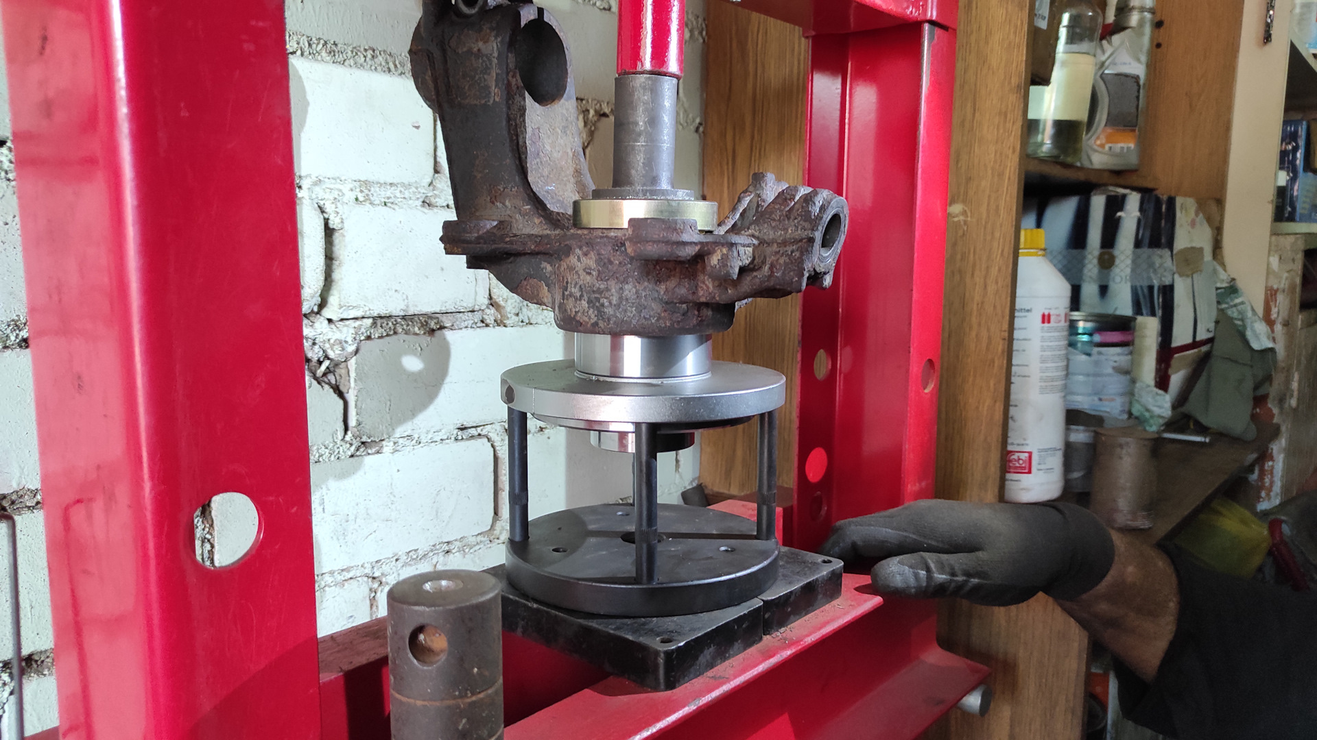

Для замены я обратился за помощью к Yuri-Dolgorukiy Так как у Юры есть пресс и набор необходимых оправок, чтобы запрессовать подшипник правильно.
Запрессовывать ступичный подшипник в поворотный кулак, нужно упираясь оправкой исключительно во внешнюю обойму подшипника. Это небольшой но важный☝️ нюанс для срока службы подшипника. Иначе высока вероятность повредить подшипник ещё при установке.
Сняли поворотный кулак, немного помучились снимая тормозной диск, очень сильно прикипел.
Но всё это ерунда по сравнению с тем, как мы выпрессовывали сам подшипник. Казалось бы, что может быть проще, чем прессом выдавить подшипник. Но даже 20-ти тонный пресс с этой задачей не справился с первого раза. Тогда мы решили погреть 🔥 сам кулак. Но и это не принесло желаемого результата.🤷🏻
И только при помощи старой доброй кувалды, после нескольких мощных 💪 ударов нам удалось сдвинуть подшипник с места. После чего продолжили уже прессом.
А вот так выглядит правильная запрессовка подшипника в кулак с помощью специальной оправки.

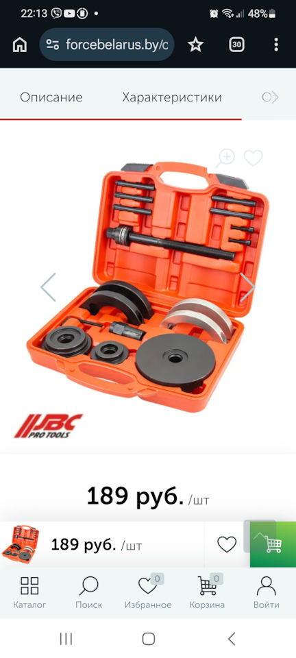

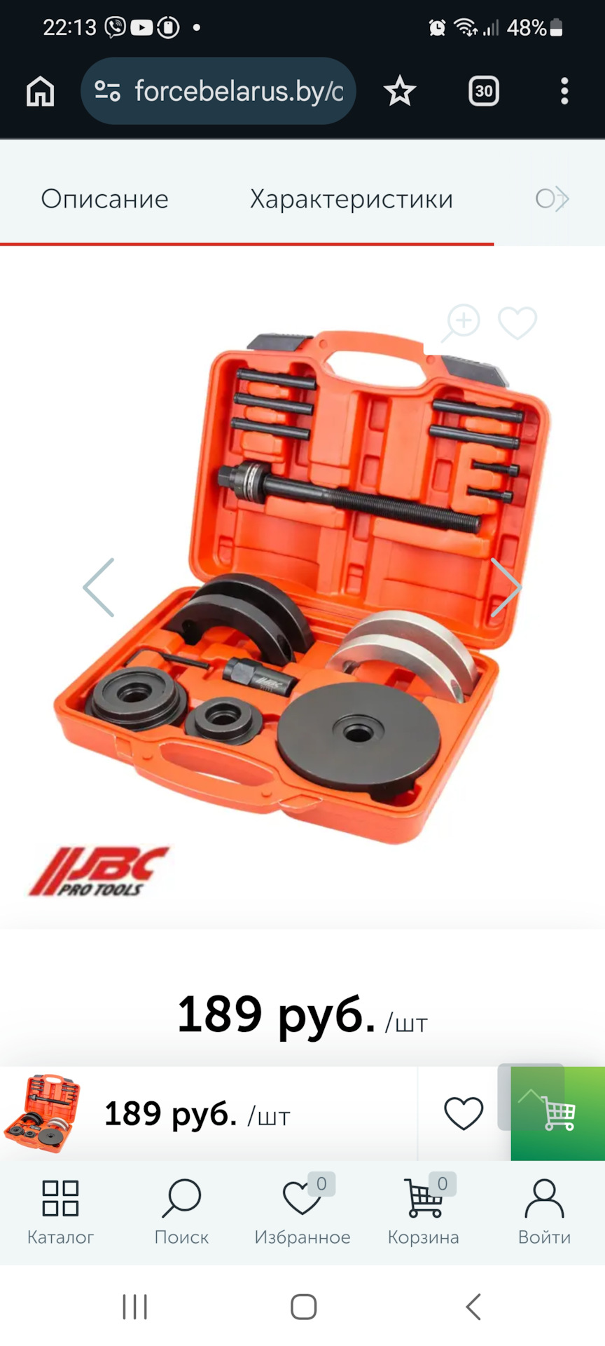

Специальная подставка на фото черная ?
Чёрная проставка это для выпресовки подшипника, а эта чтобы правильно его запрессовывать
Ну как я понял выпресовать старый без разницы чем, хоту кувалдой дубась, а впрессовать никакая специальная и не нужно приспособа, условно можно прост положить подшипник на чашку, что бы та опиралась не на сам подшипник, а на ступицу и всё.
Выпрессовывать да, не важно чем, подшипник всё равно на выбрас. А вот запрессовывать новый подшипник нужно по наружной обойме. А если давить на фланец то вся нагрузка ложится на внутреннюю обойму и сами шарики. При таком способе велика вероятность испортить подшипник при установке. Он может сразу загудеть или через непродолжительное время. Надеюсь я правильно смог объяснить.
Ну вот условно возьму я чашу что бы она контуром лежало вот так и всё или я не так понимаю как — то?
Нет так проще, но не правильно.
Так я не понимаю, на картинке где вдавливается подшипник какая конструкция?)
Посмотри видео на 4:43 минуте там показан один из вариантов этой оправки.
Аааааа, все понял)))) да действительно, спец инструмент!

В чем принципиальное отличие?
Я не совсем понимаю что на картинке изображено, но смысл на видео я думаю ты понял. А вариантов оправки может быть много.
Kev1l-l
Давить нужно на внешнюю обойму самого подшипника.

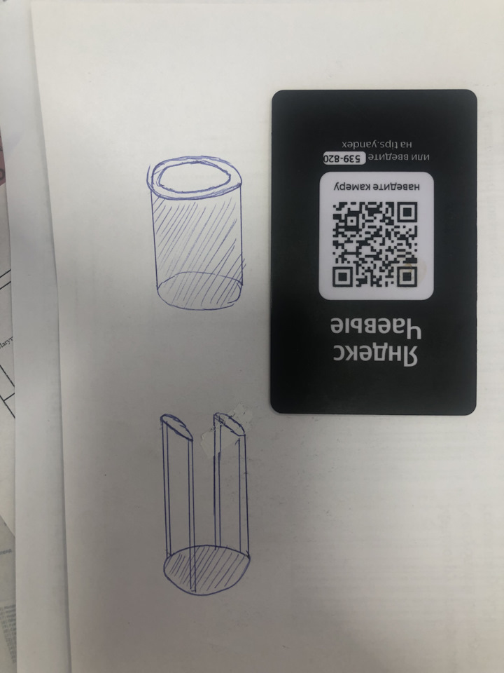

А низ шпильки куда упираются? Вместо них втулку типо труба нельзя использовать?
Не совсем вас понял, о чём речь? Какие втулки?
Все я понял

Тоже получается не разборные подшипники, как и на моей и цена поэтому дороже ☝️
Да не разборные, да к тому же ещё и прессовать надо. На предыдущей Volvo ступичные подшипники были на болтах.
