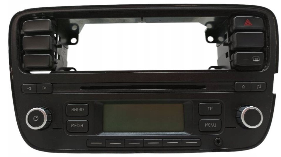

Сегодня полез заменить сломанный держатель парковочных листков на магнитоле 1ST8579566TP
Не то чтобы он сильно нужен был, но заказал в нагрузку на skoda-parts.com при покупке коврика в багажник и держалки зонта под сидушку
Заранее купил за пару евро ключики для снятия магнитолы
Инструкция по демонтажу по ссылке ниже:
workshop-manuals.com/volk…alling_quot;rcd_215quot;/

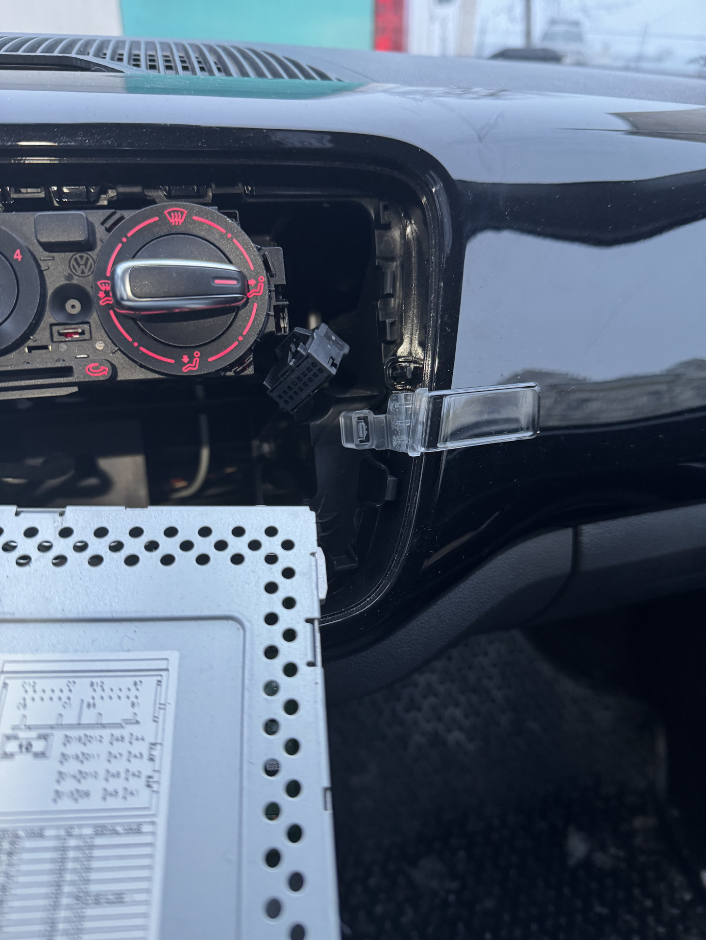

Лопаткой поддеваем кнопки слева и справа
После ключики вставляем в прорези до щелчка и одним движением на себя вытягиваем всю магнитолу
Далеко не надо т.к нас интересует лишь ее правый край
Собираем по порядку всё "взад"

У вас держатель прямо на рамку магнитолы надевался? Пробую установить на Up!, почему-то с держателем рамка не защелкивается до конца. Рамки скорее всего у Шкоды и VW идентичные, может в холодном пластике дело
На рамку магнитолы должен, у меня там был кусок сломаного держателя поэтому было понятно куда что
По моему фото видно что держатель обхватывает рамку по самому краю
Нашёл в чём была загвоздка: у Шкоды на рамке действительно прорезь под держатель. У VW такого нет к сожалению
Напильником доработать) Глаза боятся а руки делают)
Либо искать лицевую панель магнитолы от Шкоды (матовую), либо резать. Скорее всего — резать.
