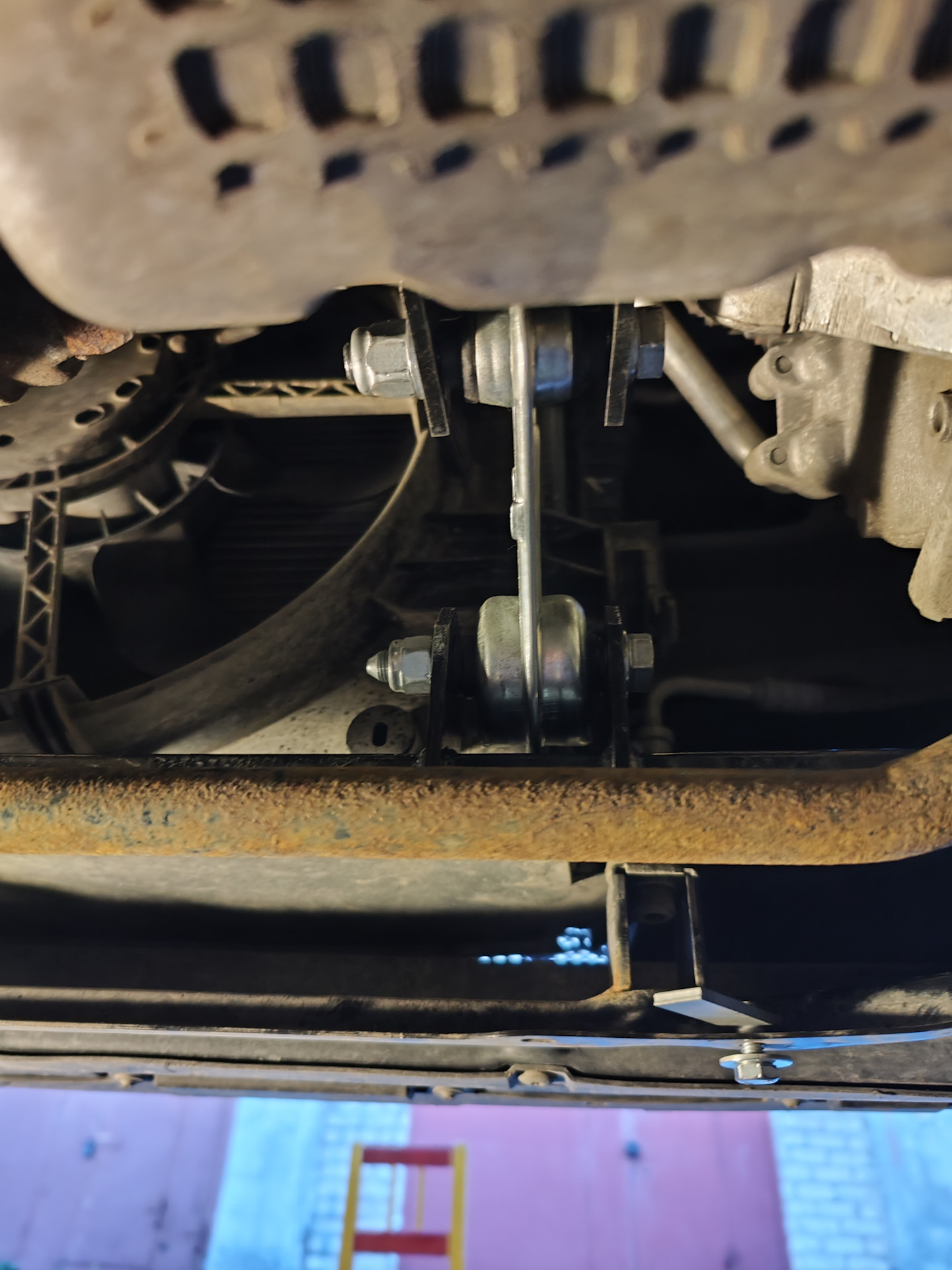

1. Доп опора двигателя.
Почитал пост www.drive2.ru/c/609636592599961794. Спасибо Олегу.
Заказал в группе ВК vk.com/market-217416264?s…217416264_8344849%2Fquery доп.опору двигателя за 4200 +337 доставка.
Всё пришло очень быстро. Ставил за два дня ) Съездил к другу в гараж, начал с крепления кронштейна к корпусу двигателя. Но болты ни хотели вкручиваться. Вкручиваются на полтора оборота и дальше ни в какую. Посмотрел, на болтах резьба мелкая, думаю вдруг не правильные болты положили в посылку. Вернулся домой, написал поставщику в ВК, уточнил что да, резьба мелкая М10х1.25 и всё должно быть ок. На след. день приехал, и побрызгал WD-шкой, и продул компрессором и всё вошло как по маслу. Затем закрепил маленький конец гитары (она должна быть сверху коричневой трубы) но не до конца.

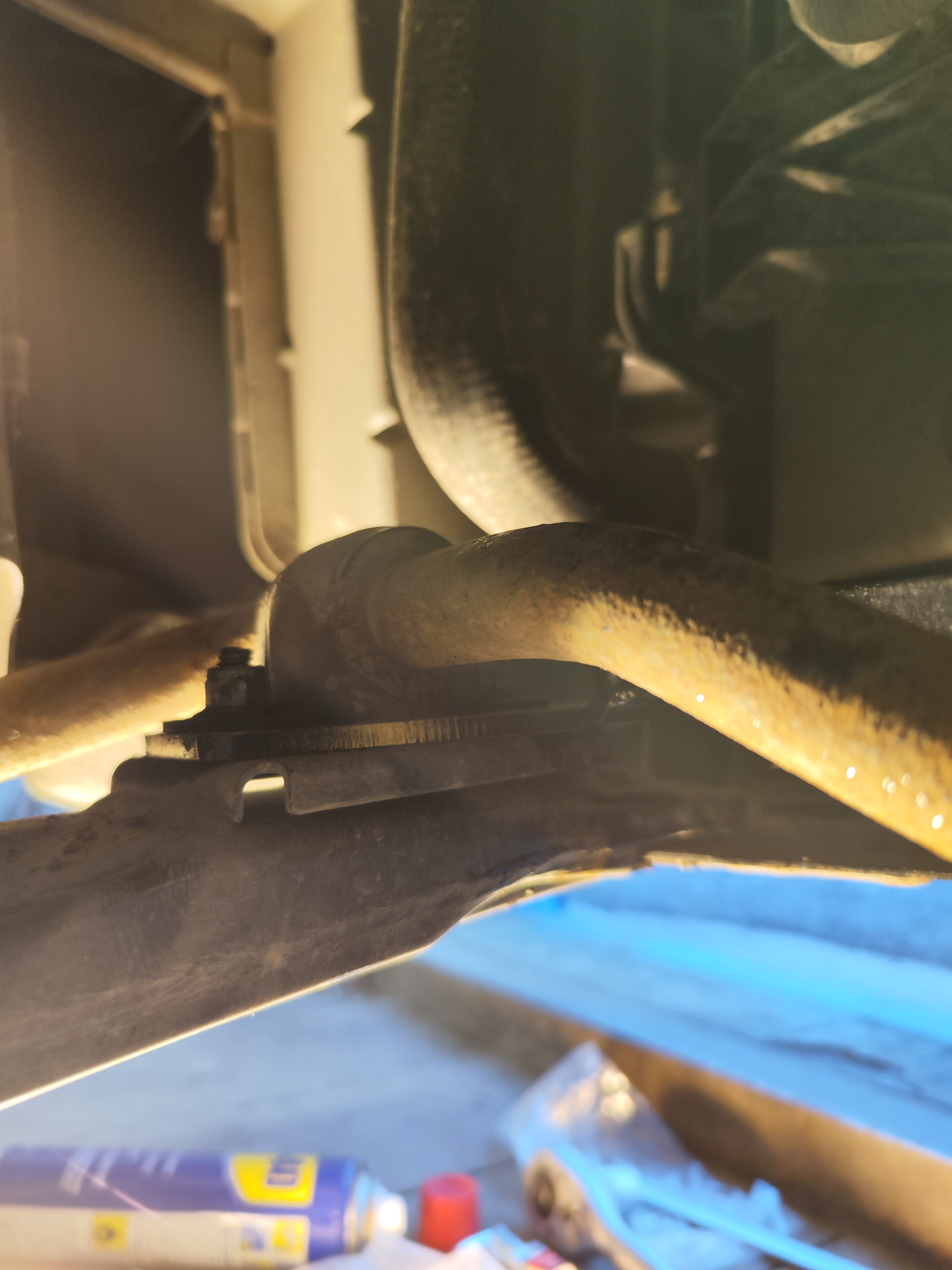

Дальше открутил гайки крепления стабилизатора справа и слева, приподнял стабилизатор, всё ок.
Затем минут 5 пытался пропихнуть опору что бы посадить её на эти шпильки. Пропихнул, посадил )
Насадил гитару на опору и выровнял опору по горизонтали. Закрепил гайками. Затем закрепил гитару.
Хорошие фото и инструкция есть тут у Олега www.drive2.ru/c/609636592599961794
Купил опору потому что не нравились большие клевки переда машины после полицейских, при торможении, разгоне. После установки, по ощущениям машина стала собраннее. Теперь практически не клюёт. Итог очень нравится! Надо было ещё раньше его купить и поставить.

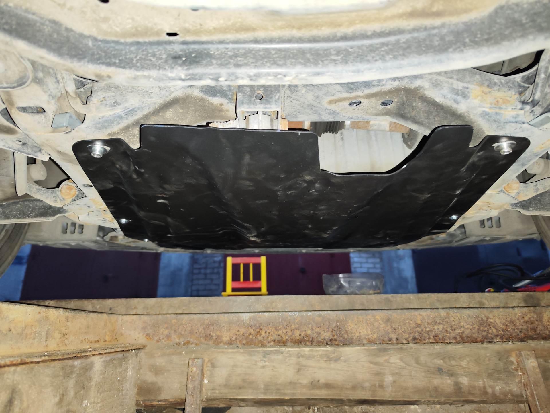

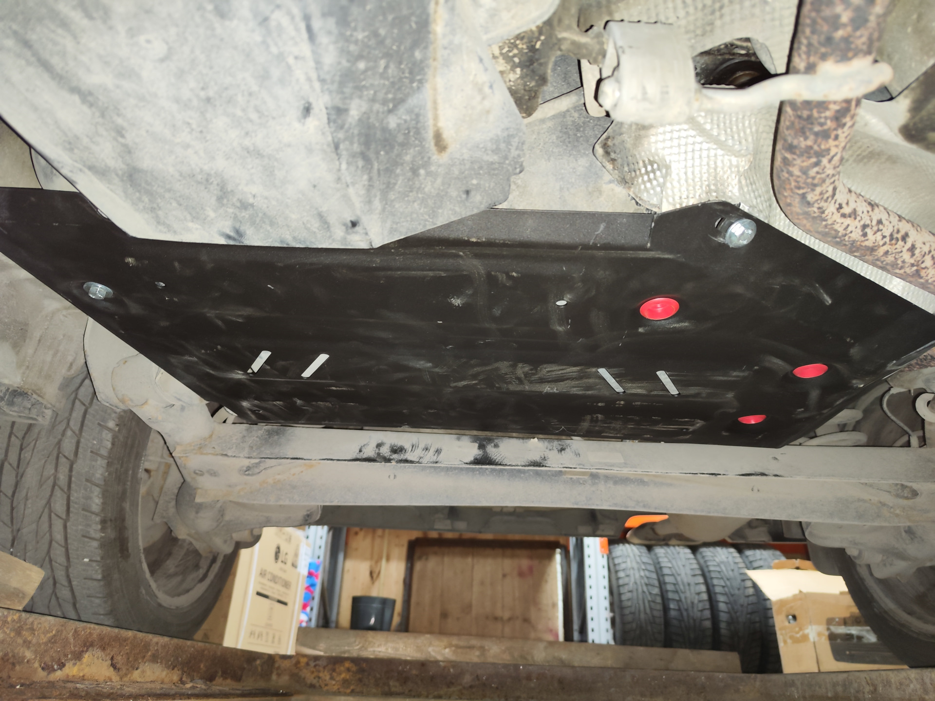

2. Купил на озоне и яндекс.маркет защиту картера и защиту бензобака.
Снял пластиковую защиту картера, которая раза в 2 короче новой металлической. Кстати, пластиковую я уже повреждал при поездках на рыбалку, овраги, палки и т.д. )
Долго разбирался с инструкцией, в общем она не подходит ))) закрепил по другому и надежнее.
Защита бензобака ставится по инструкции хорошо. Но, ни как не снимались 2 клипсы держащие теплоотражатель серебристый. Сломал их в итоге, поставил новые.
Всё таки машину покупал для природы, гор, рек и т.д. Поэтому защита нужна )

расскажи про опору. Самоуспокоение что лучше или эффект есть? По сути это тоже самое, что "Наши мопеды устойчивее благодаря двум колесам" )))
Надо было конечно как то замерить кивки передка при переключении передач 1-2 и после лежачих полицейских когда нажимаешь на газ.
По мне так кивком практически не осталось. Биений в руль не передаётся. Возможно некоторые перетягивали крепление гитары.
Я бы раньше знал, поставил сразу бы. Тем более ставится в штатные отверстия в корпусе двигателя.
По мне так колхоз и плацебо.Я поставил гитару от Рено, 112381035r по сути это те же родные но дешевле Эфект явный, передачи начали вкл без дерганий .Пропал посторонний стук при торможение и разгоне.
чем реношная отличается от этой? ставится туда же? просто сама гитара я так понял немного другая что-ли ?
Суть в том, что нет смысла в этих усиленных приблудах. А ставить туже, что идёт изначально с завода. Я даже ставил усиленную оригинальную от Веста Спорт, в итоге заново поставил оригинальную из-за биения в рулевой.
