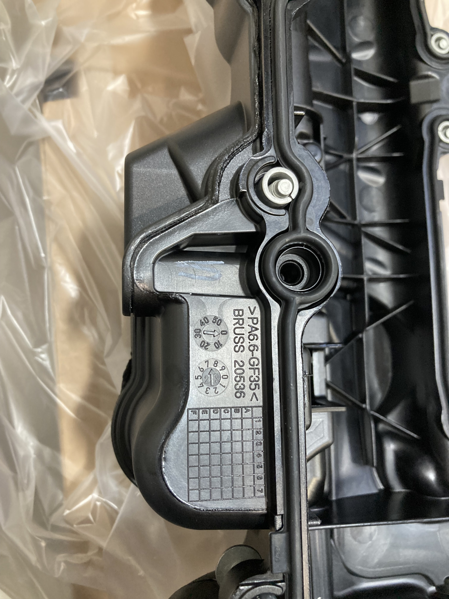

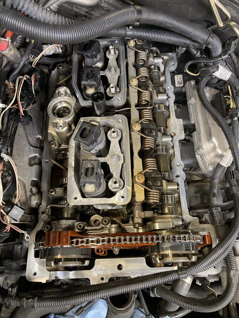

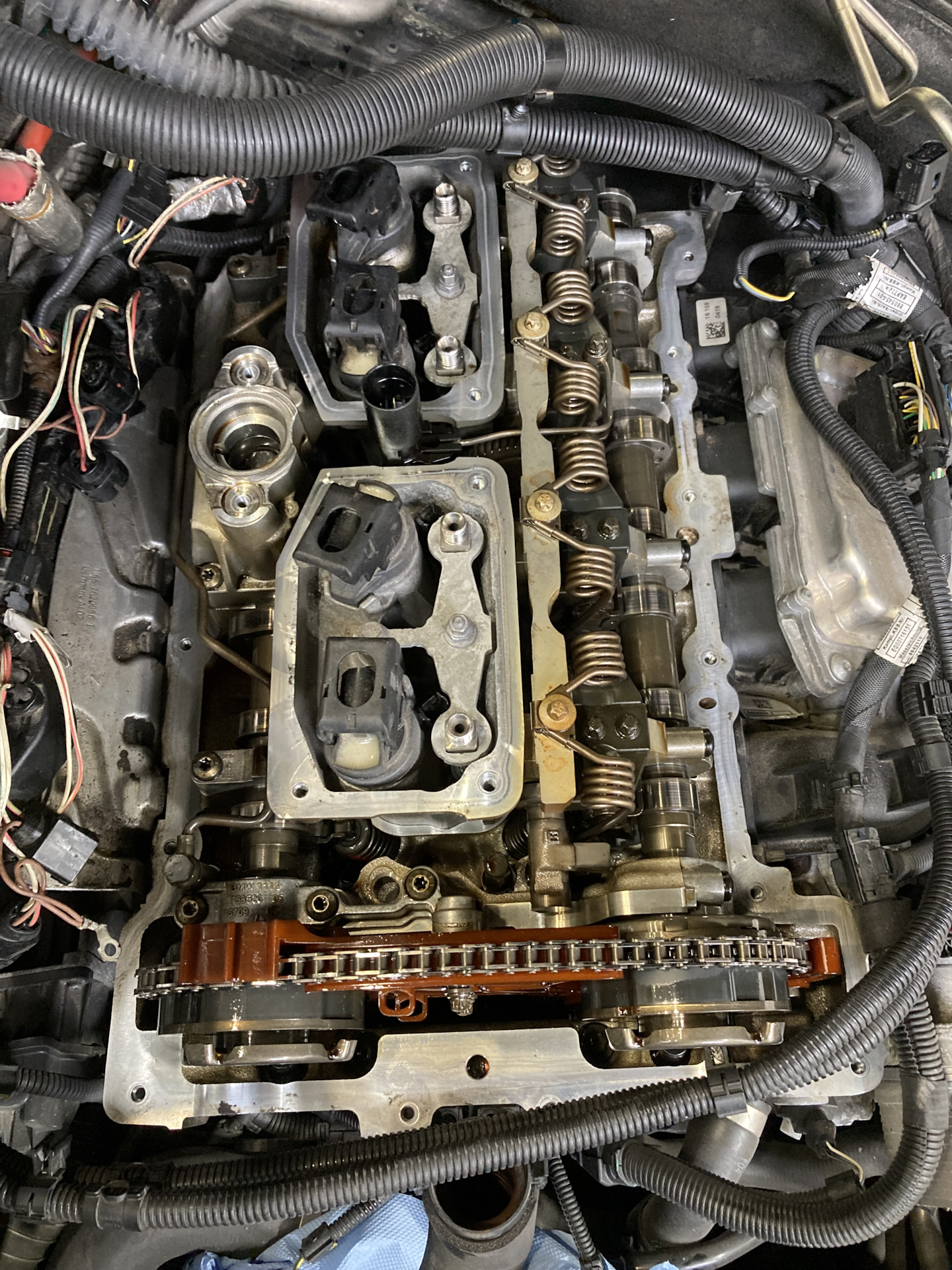

Что ж, товарищи, процедура не для кого ни новая и такова неисправность в данном моторе как конструктивная особенность двигателя. У кого-то раньше, у кого позже происходит поломка или точнее сказать образуется дефект клапанной крышки двигателя. Больших неприятностей указанная поломка создать не должна, если не довести видимых невооруженным глазом дыр! Тогда Ваш драгоценный двигатель омоется маслом снаружи, опустошив картер и сведя шансы на работоспособное состояние к нулю. Потому, выбираем купить минимизации больших затрат. С этой работой я обратился к чудом выжившему дилеру BMW в Твери. Именно так это выглядит сейчас, потому как раньше был ряд дилеров разных стран и брендов. Сейчас же: Китай, Китай, Китай, BMW, Китай, Китай, через дорогу Kia! В данной записи не будет технических особенностей самостоятельного ремонта, увы) Но при желании можно и самому покрутить, вооружившись необходимым количеством инструментов. Не мой вариант, если процедура выполняется раз жизни. К тому же дилер предложил вполне приемлемые цены на саму зап. часть и работу по замене.

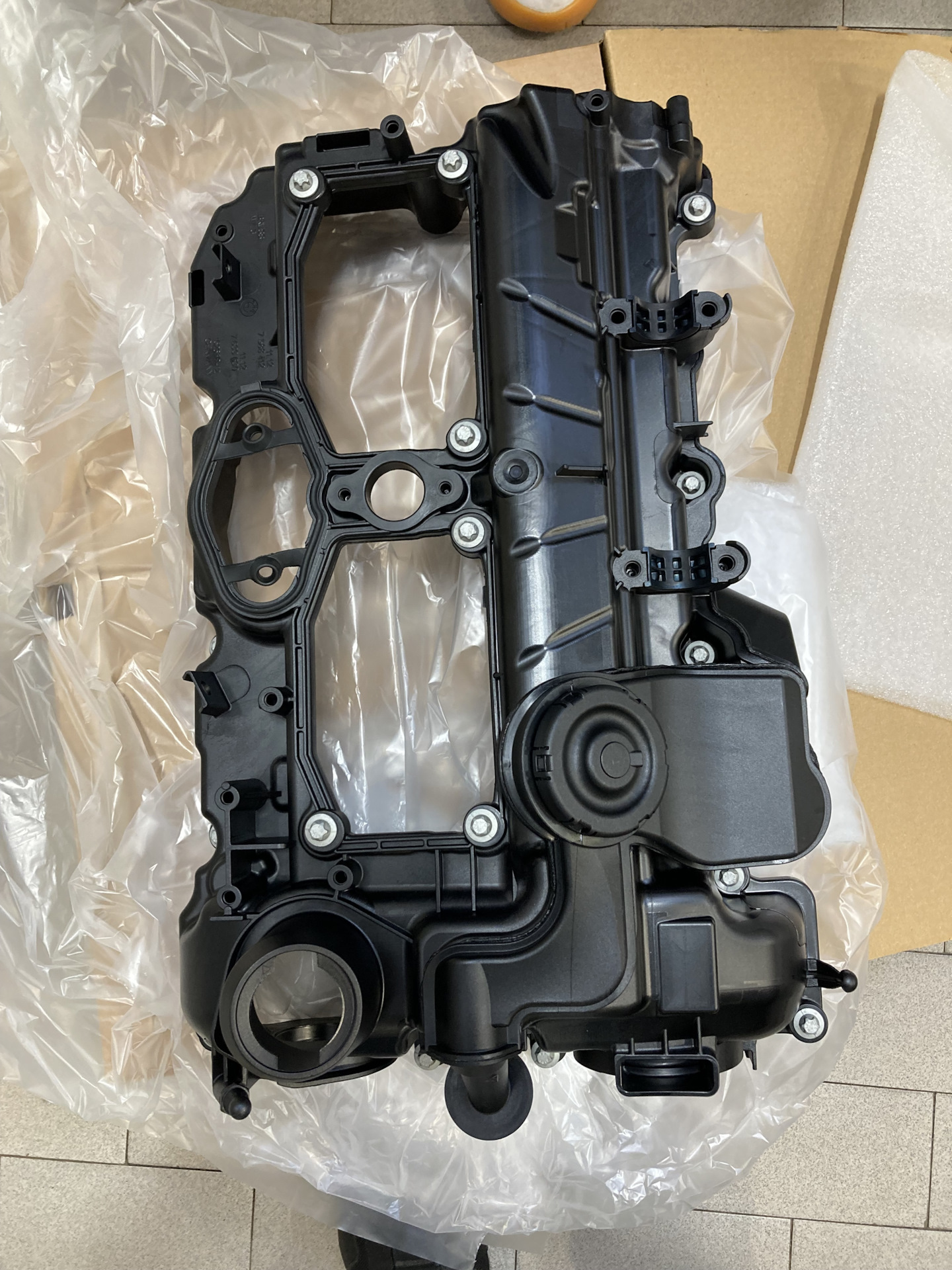

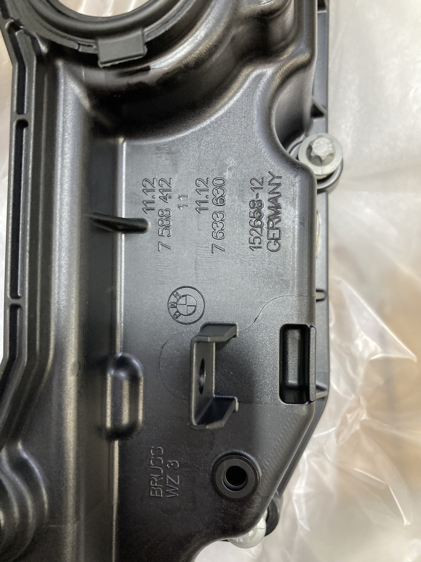

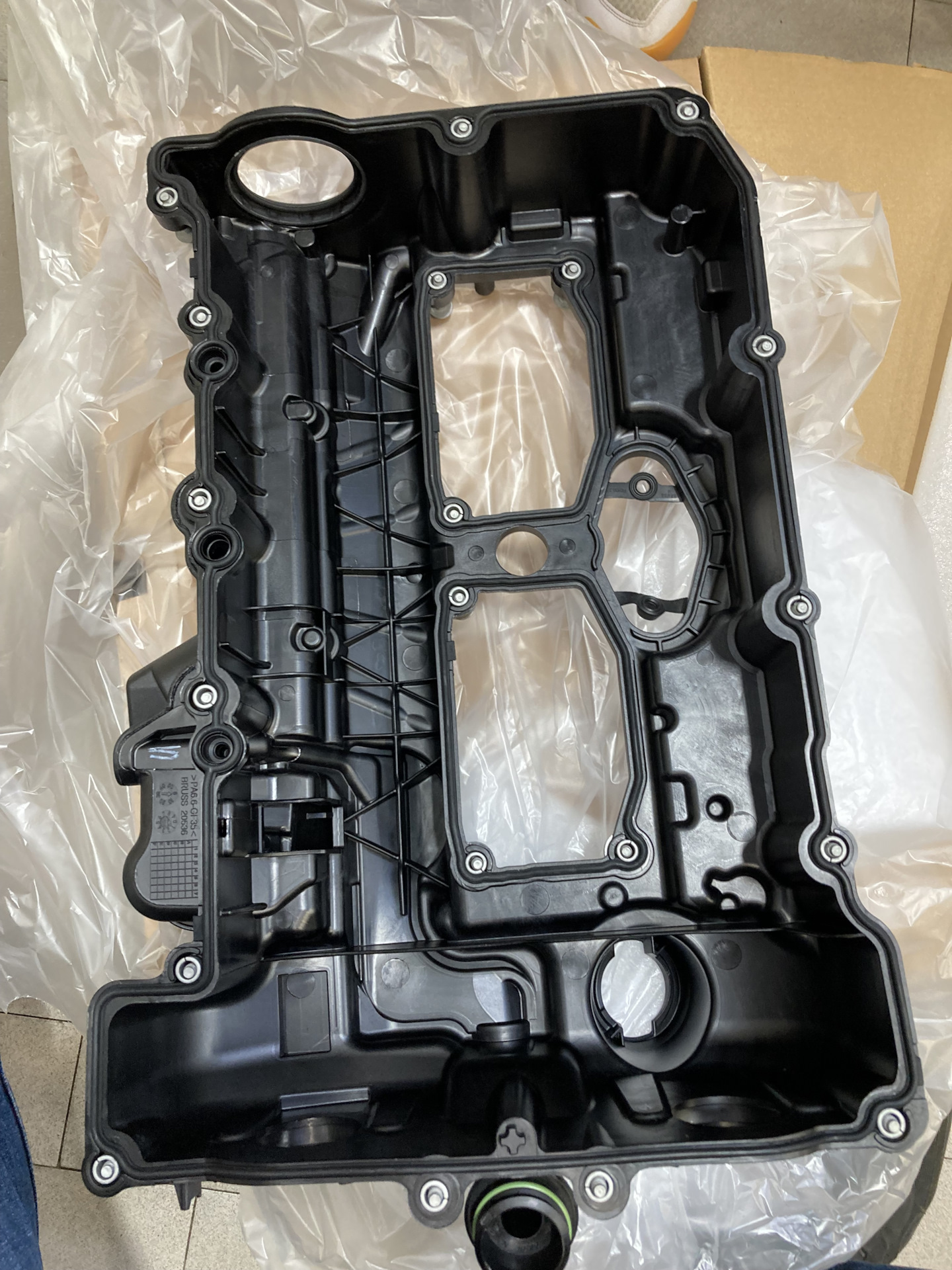

Сама крышка: BMW | MINI | RR 11 12 7 588 412
Кому вынужденно необходимо немного сэкономить, то по рекомендации от мастера (увлеченного маркой) воспользоваться аналогом ELRING 477.540. За остальное не знаю. Я б не рискнул. Китай — хрупкий!

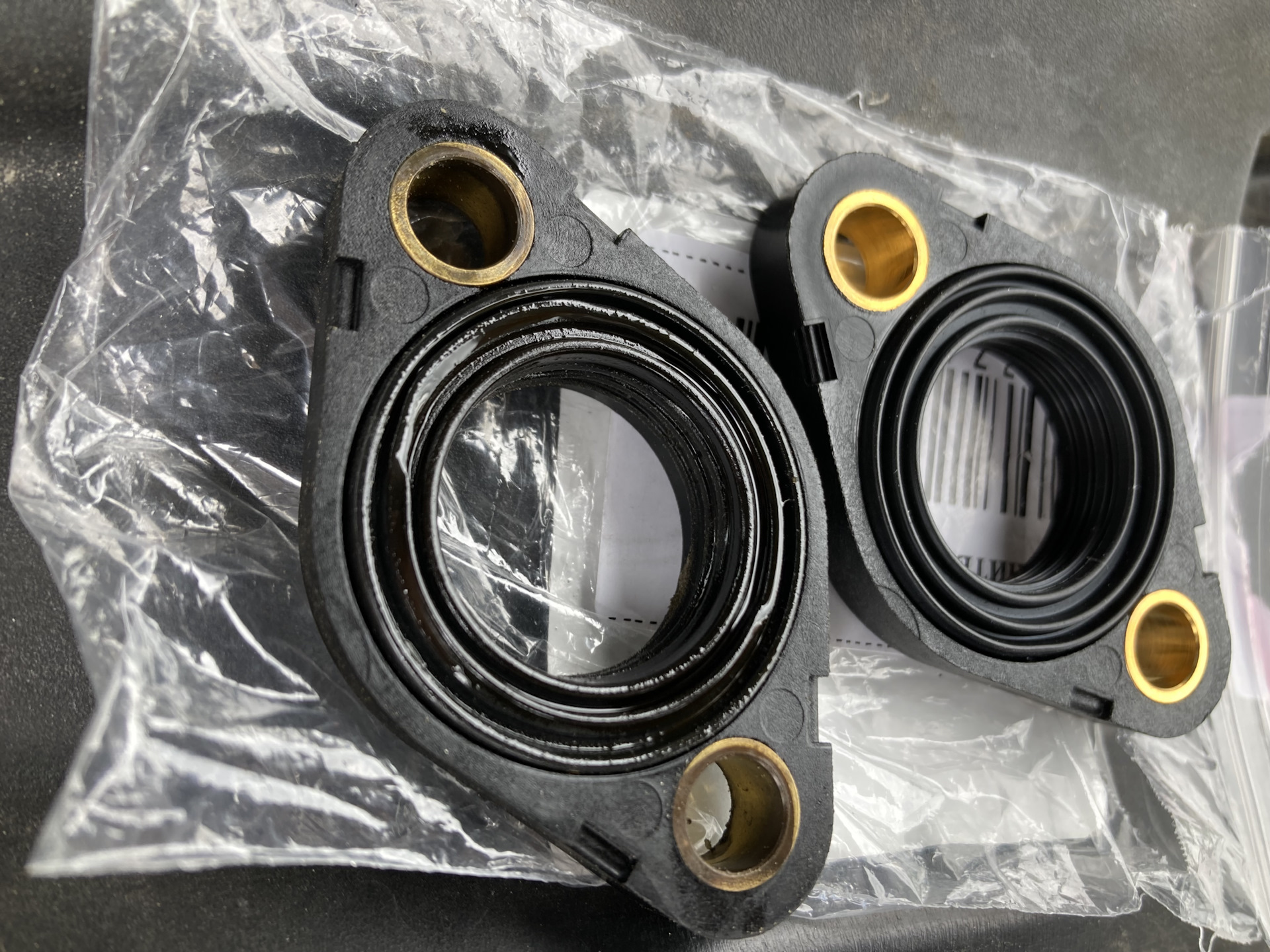

Так же замене подверглось уплотнительное кольцо BMW | MINI | RR 11377502022. С обратной стороны оказалась замята резинка.

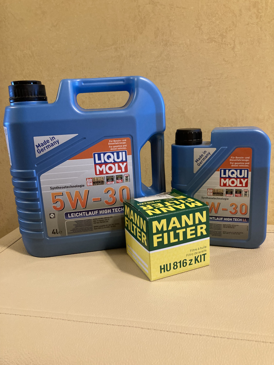

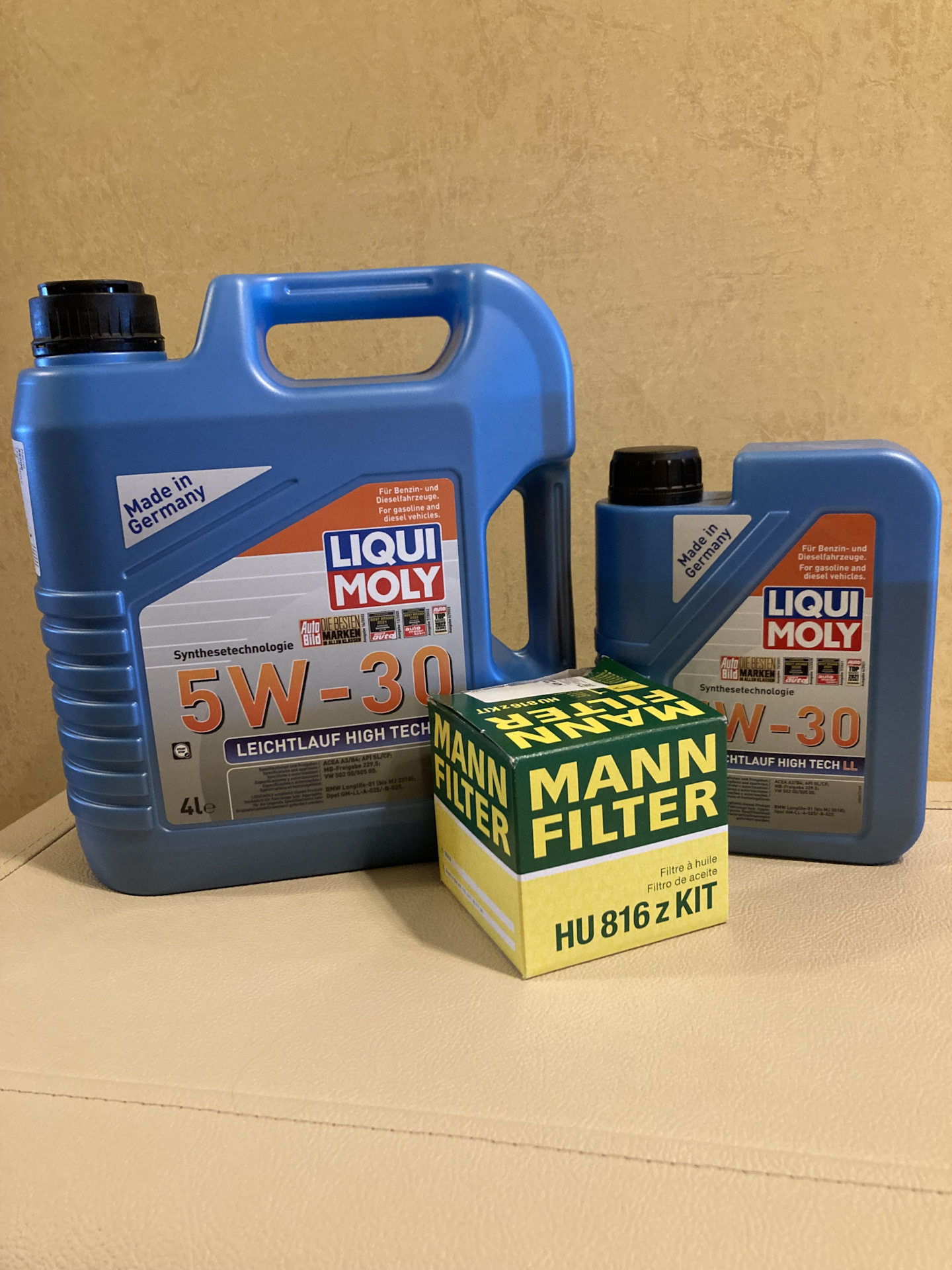

Ну и раз речь об обслуживании, то добавлю сюда мои предпочтения на предстоящее ТО. Халява у нашего дилера закончилась и потому взял фильтра фирмы MANN:
HU816ZKIT — масляный
C 27 125 — воздушный

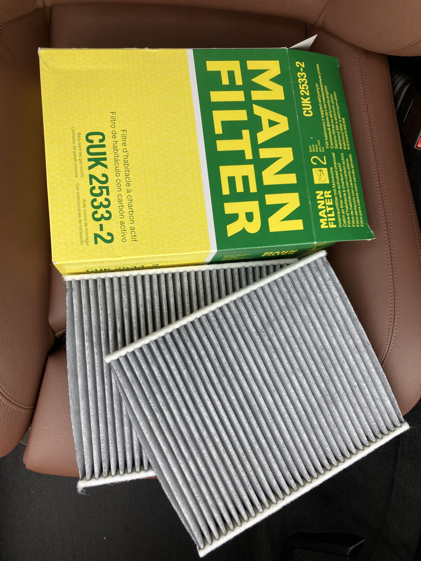

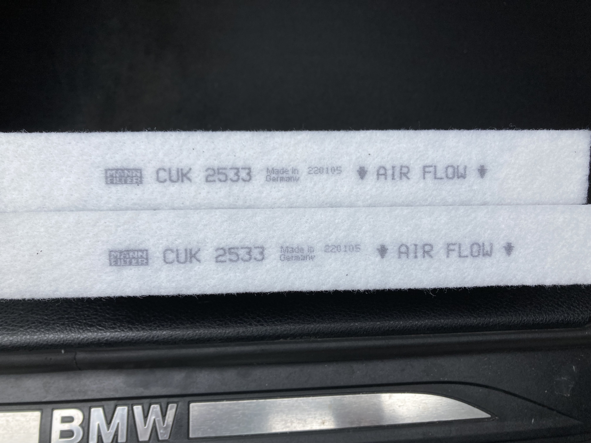

CUK25332 — салонный (угольный)
Масло LIQUI MOLY 39006 и 39005
Цены не сахар, но еще терпимо. При выборе поставщика ориентировался на дистрибьютеров. Масло стабильный гидрокрекинг, без пафоса и чудодейственных свойств. Из особенностей: не производится и не разливается на территории РФ. То масло, которое поставляется к нам идет из Европы (Германия). По внешним признакам и особенностям упаковки — оригинал. Не против нашего масла и, возможно, я в будущем перейду на Лукойл (ПАО 0w40), но в конкретно в случае с LIQUI MOLY предпочитаю, чтобы оно было из страны производителя.

Только крышка 28₽, прокладки маслостакана и теплообменника, бачок ОЖ, масло, антифриз, всё фильтра 😂
В сборе с клапанной крышкой шел КВКГ? Мембрана эта
Да, полный комплект с прокладками и КВКГ
В комплекте идет прокладка только для самой клап крышки или еще какие-то?
Еще какие-то
Я просто поменял прокладку и все запотевания пропали, зачем надо менять крышку?
Крышка пластиковая и у нее на стыках соединения с двигателем могут быть микротрещины. Вам повезло если все обошлось заменой прокладок, но чаще всего это приводит к повторному визиту на сервис с последующей заменой крышки и комплекта прокладок.

Я правильно понимаю: заказали Elring, а пришла крышка с штампом бмв?
Нет нет! Заказывал у дилера оригинал, он и пришел.
Аа, понял)
