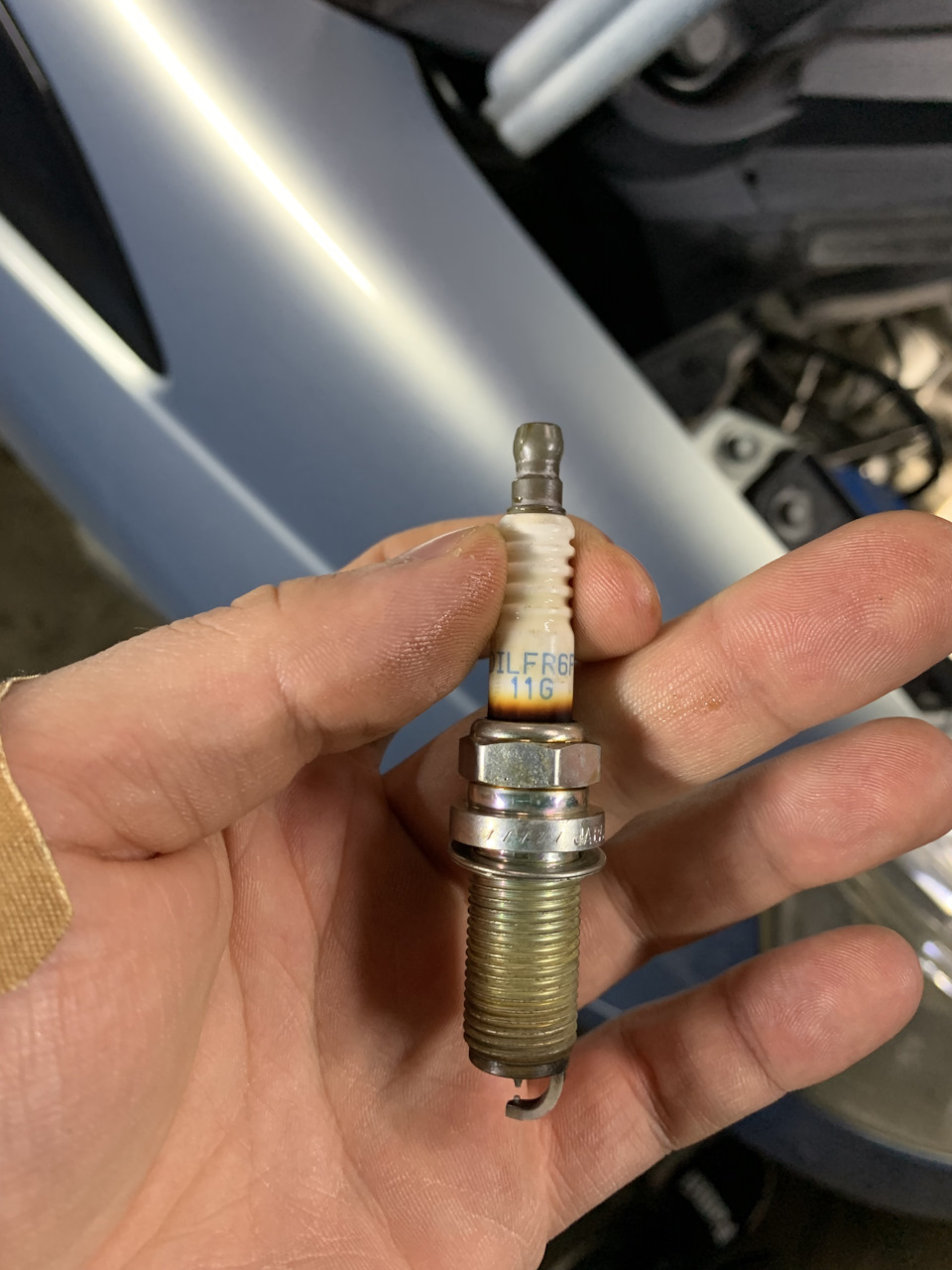

Заехал на сервис, выкрутили пару свечей из дальнего ряда, посмотрели с сервисменом и пришли к выводу, что все-таки стоит менять…

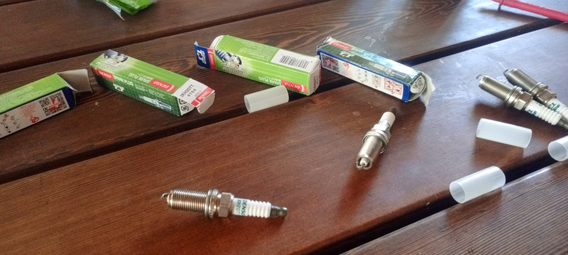

Пока ждал, когда они придут.Был сформирован список, по которому я был готов проверять свечки на подлинность.
Далее хочу оставить этот список тут, и приложить фото свечей.
Возможно в будущем кому-то пригодится.Ибо информацию пришлось выдергивать с различных ресурсов.Тут я ее скорее всего объединю.
Не однократно слышал, что подделки сейчас делают так, что сложно отличить от оригинала. И что лучше проверять свечи на оригинальность по всем параметрам, т.е ни один из параметров ниже не должен вызывать сомнения.
1. Габариты индивидуальной коробки свечки (оригинал 5см, подделка не много меньше)
5.

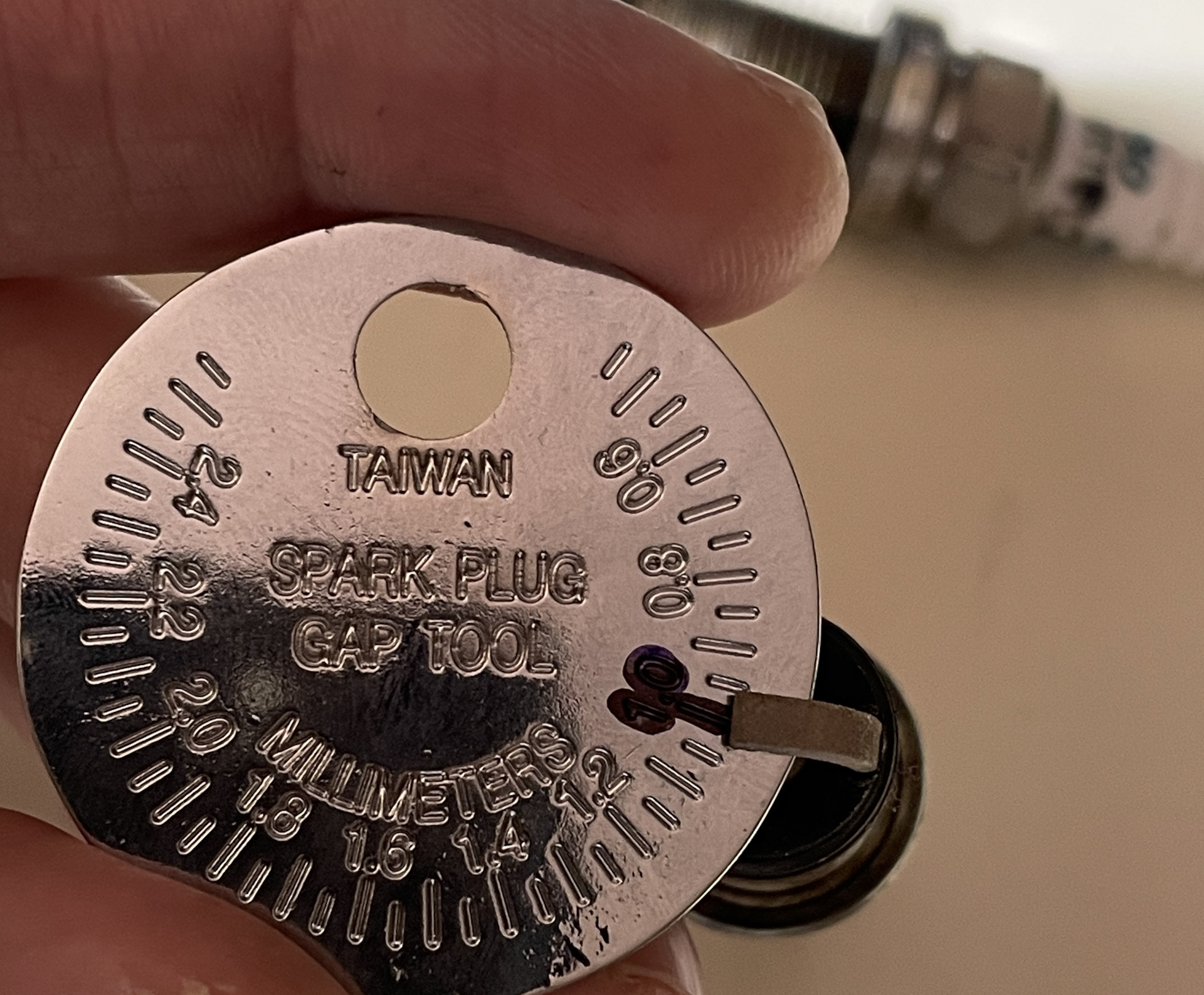

Зазор у всех свечей должен быть одинаковым (1.1 мм)
8. Толщина центрального электрода 0.4мм(ни больше, ни меньше)
14. Иридиевые напайки не магнитятся (очень важно). Этот пункт я проверял дома, очень маленьким кусочком магнита.
Возможно кому-то этот список поможет.Свечи желательно проверять по всем пунктам, что-бы не было ни намёка на подделку.ВАЖНО:это не является инструкцией, просто делюсь опытом, и рассказываю на что я обращал внимание.
Ни по одному из пунктов, свечи не вызвали у меня подозрений, и я с полной уверенностью забрал эти свечки.

Это же голимый контрофакт.Голимый потому что есть подделки лучшего качества.Но всё равно шляпа, а не свечи.Подойдут в качестве перорального средства( по желанию ).Посмотрите как приделан боковой электрод.Именно приделан.Почерк студента-сварщика.Качество резьбы на свече.На верхнем наконечнике внутри ямка и ободок вокруг неё.Качество принта на свече.Он должен быть нанесен точечками.Дальше перечислять?Вообще ПОЗДРАВЛЯЮ!Нас опять кинули!

Эти свечи самый топ!зазор у них 0.95мм должен быть
Верно, у них зазор 1,0 мм. Но надо смотреть какой зазор подходит двигателю, моему например нужен 1,1 мм. и эти свечи не подошли.
Не так поняли!у них именно 0.95мм зазор, что соответствует 1.1мм на обычных
Нет, у них зазор именно 1,0 мм., я проверял щупом. Но всё равно это мало, если рекомендованный заводом зазор именно для иридиевых свечей — 1,1 мм. Начинаются пропуски на средних оборотах.

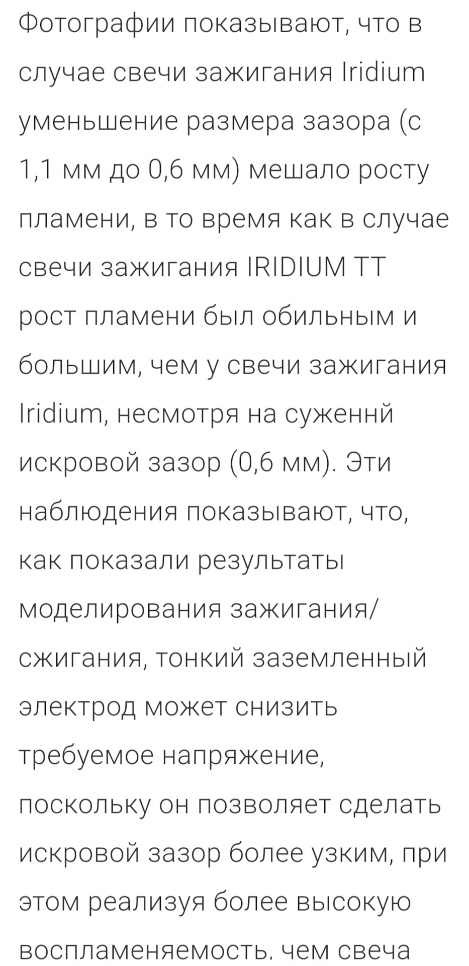

Да не мало!именно на иридиум тт он меньше!на оф сайте даже есть статья и расписано, что, как, и почему именно так!
Я так не думаю. Статья Denso галимая реклама, оригинал намного лучше. У него даже геометрия другая.
www.drive2.ru/l/697509561891827924/
Вот с оф сайта
Я думаю, что это байка от маркетологов. Чем больше зазор — тем сильней искра. Лишь бы катушка могла её выдать.

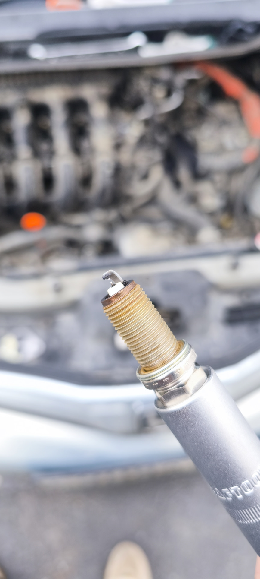

Я зимой регулировал клапана, свечи были в отличном состоянии(видимо меняли)
Я то свечи уже заменил, там не в лучшем состоянии были, выложу на днях😄
