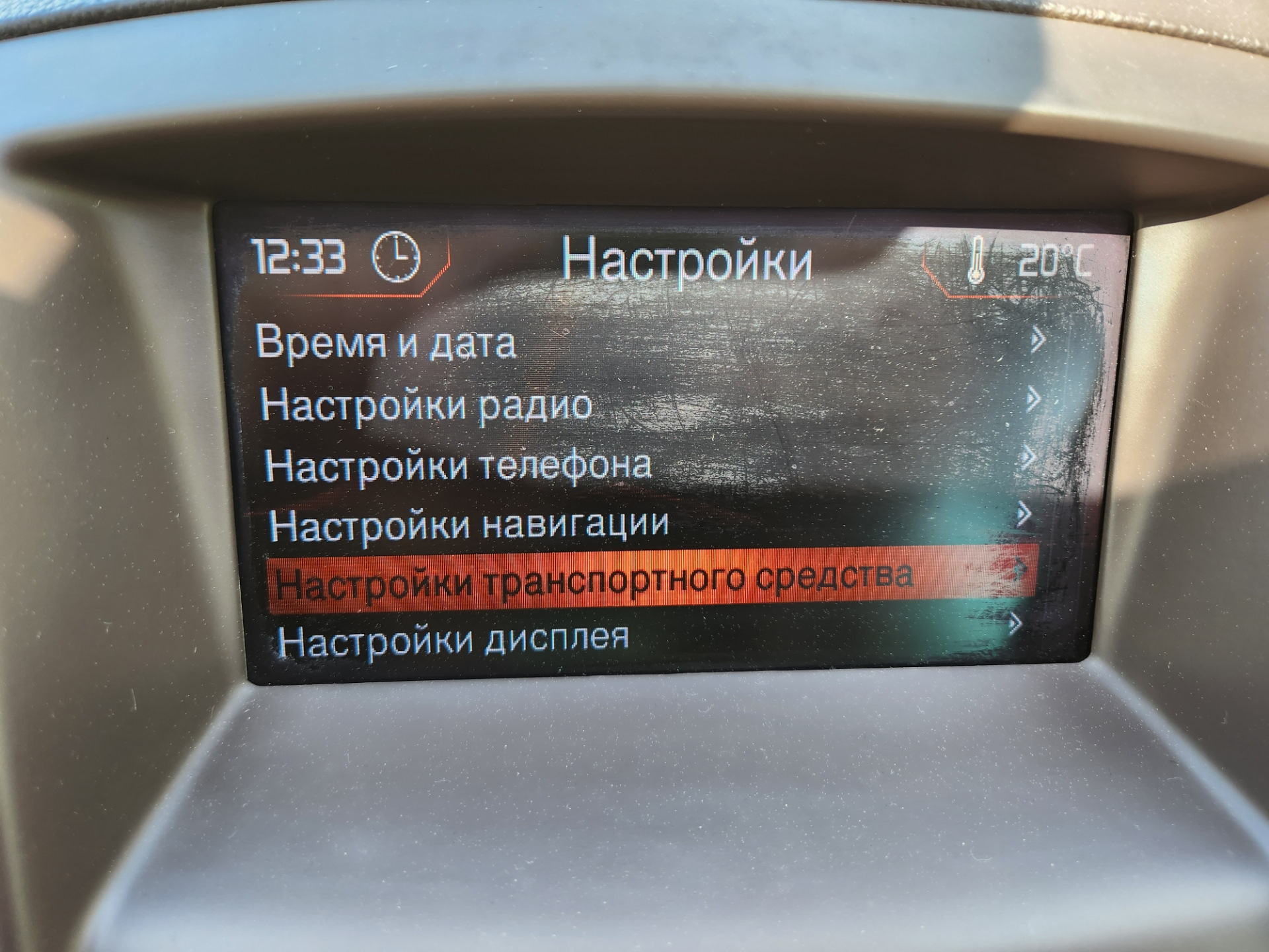

Нужна помощь хочу активировать функцию запирания дверей при начале движения. По мануалам делается через БК, но нужного пункта, если я правильно понял, у меня нет. В опкоме тоже не нашли способ активации. Может кто-то сталкивался?
Чуть ниже фото настроек в БК

Крайнее фото — Блокировка дверей ВКЛ при активации не запираются при начале движения?
Нет
