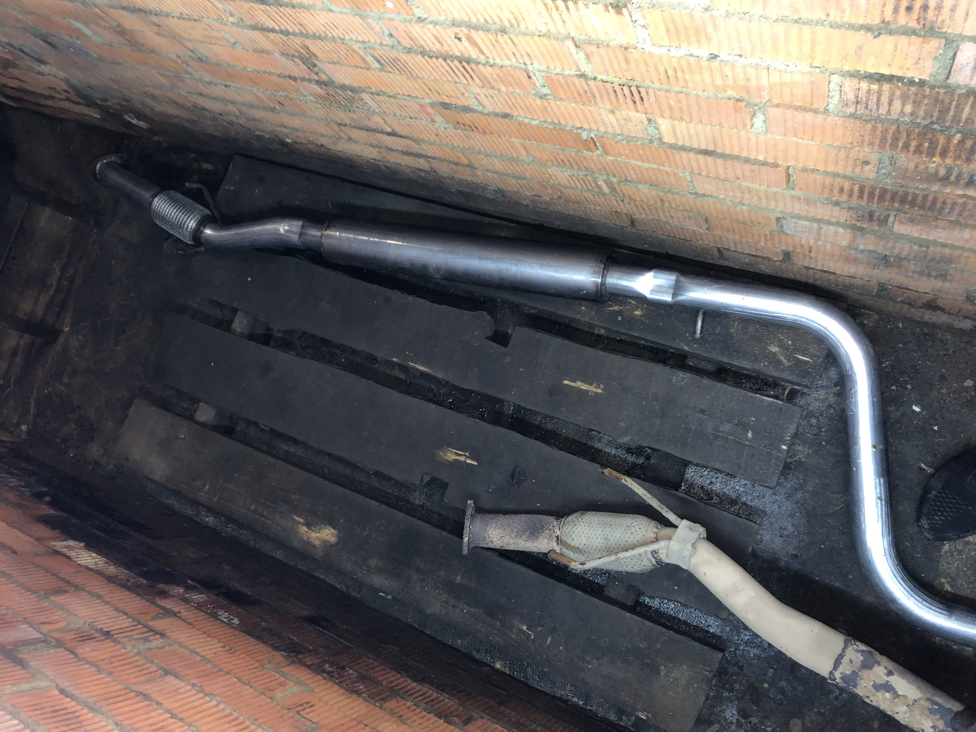

Купить резонатор, плюс отдать деньги за вварку. По цене выходит так же. Только тут все полностью новое. Старый снял, этот поставил.

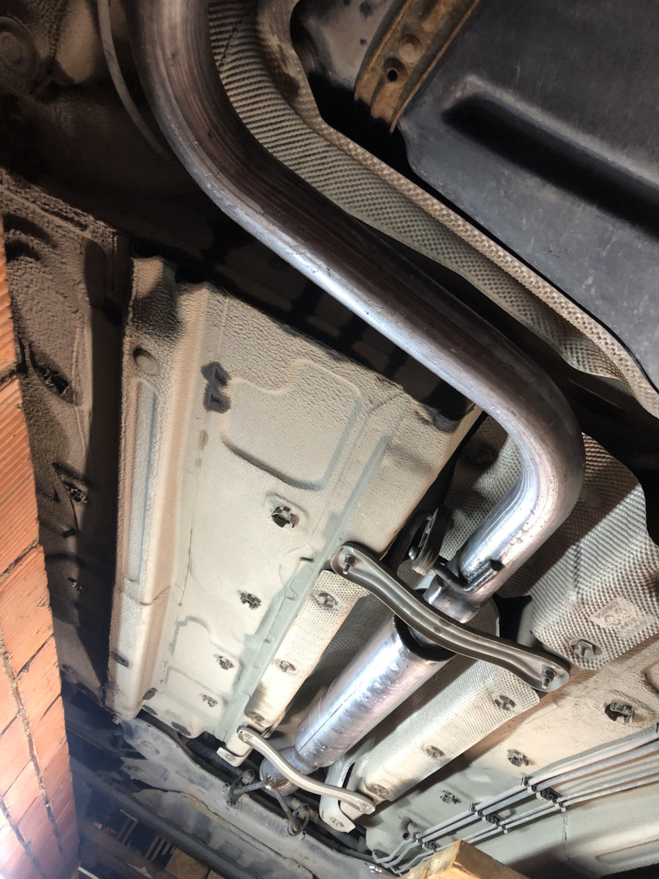

По звуку могу сказать так: звон вроде как ушёл.
При спокойной езде не громкий хороший приятный звук.
Если гонять, то звук более менее, но не спортивный басовитый
Хочется именно не громкий спортивный басовитый звук, но пока я этого не получил.
При спокойной перегазовке на месте звук приятный, а если газовать сильнее то есть какой-то треск или возможно у меня в прошивке сделан какой-нибудь попкорн и поэтому все не так гладко.
В любом случае пока буду ездить так, но как будет возможность поменяю сами глушители на нормальные с камерами

Встал чётко по креплениям и фланцами или с бубном прыгать пришлось? Ставили этой фирмы банку на поло — гнули трубу в двух местах.
Все четко, как завод 👍
