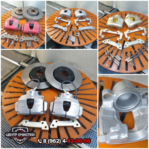

На весте спорт слабые задние тормоза, и ручник не особо держит и я долгое время искал вариант увеличить именно диаметр диска
И так суппорт и скоба остаются сток
Берем диск от джили монжаро диаметром…
Из своего опыта. Родные норм, достал « вой касатки». Насмотрелся белорусского блоггера поставил от калины спорт, они немного другой формы, производитель тиир. Как поставил ручник стал плохо держать. Разобрал все хорошо и с поршнями и с бобышками, собрал, прикатывал. Все одно, не держит ручник. Поставил триалли, тормоза стали устраивать, но осадок от того что они тоже не той формы ( внутренний край колодки прилично не доходил до ступицы тормозного диска). Поставил адр. Сымый дешман😂. Тормоза збс, ручник держит, форма колодки как нужно, скрипов нет. Сейчас в продаже есть керамические триалли нужной формы. Вот мой опыт на данный момент по задним колодкам
Установил передний суппорт с поршнем 63 мм плюс ГТЦи ВУТ от БМВ е90! На родные тормозные диски нанес насечки и отверстия ( не сквозные)— песня!
Что за суппорта сзади? От мондео?

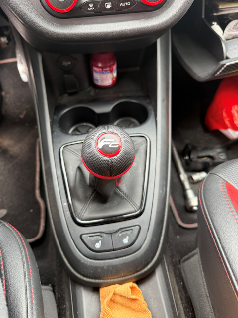

Наконец то ки дошли руки до установки кородко ходной кулисы.
Сразу говорю можете даже не спрашивать где купил итд. Человек который их изготавливал больше их не производит потому что это цитирую…

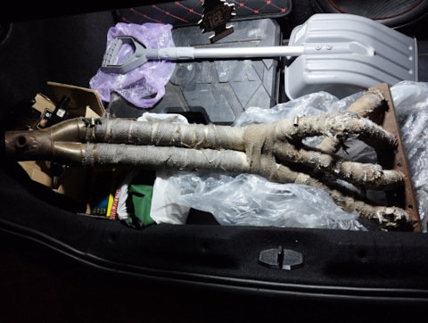

Речь сегодня пойдет о замене катализатора на паук 4-2-1 . Сразу скажу что паук был приобретен б/у т. к. новые в данный момент не производят.
Установка производилась через н…

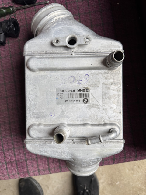

Использовал интеркулер от BMW
Для установки нужно приварить к нему две алиминевые пластины толщиной 5 мм заказывал на ознон
Крепиться будет он на двух точках
Сверху подушку с озон к крепле…
