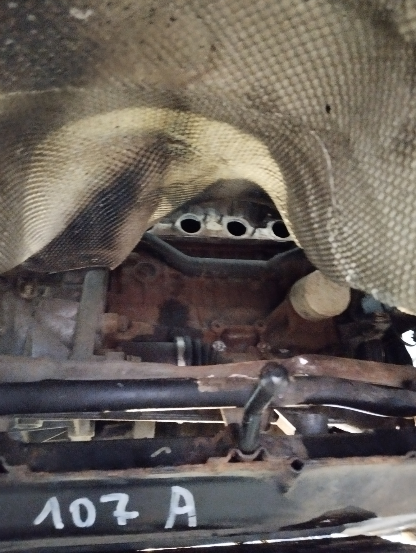

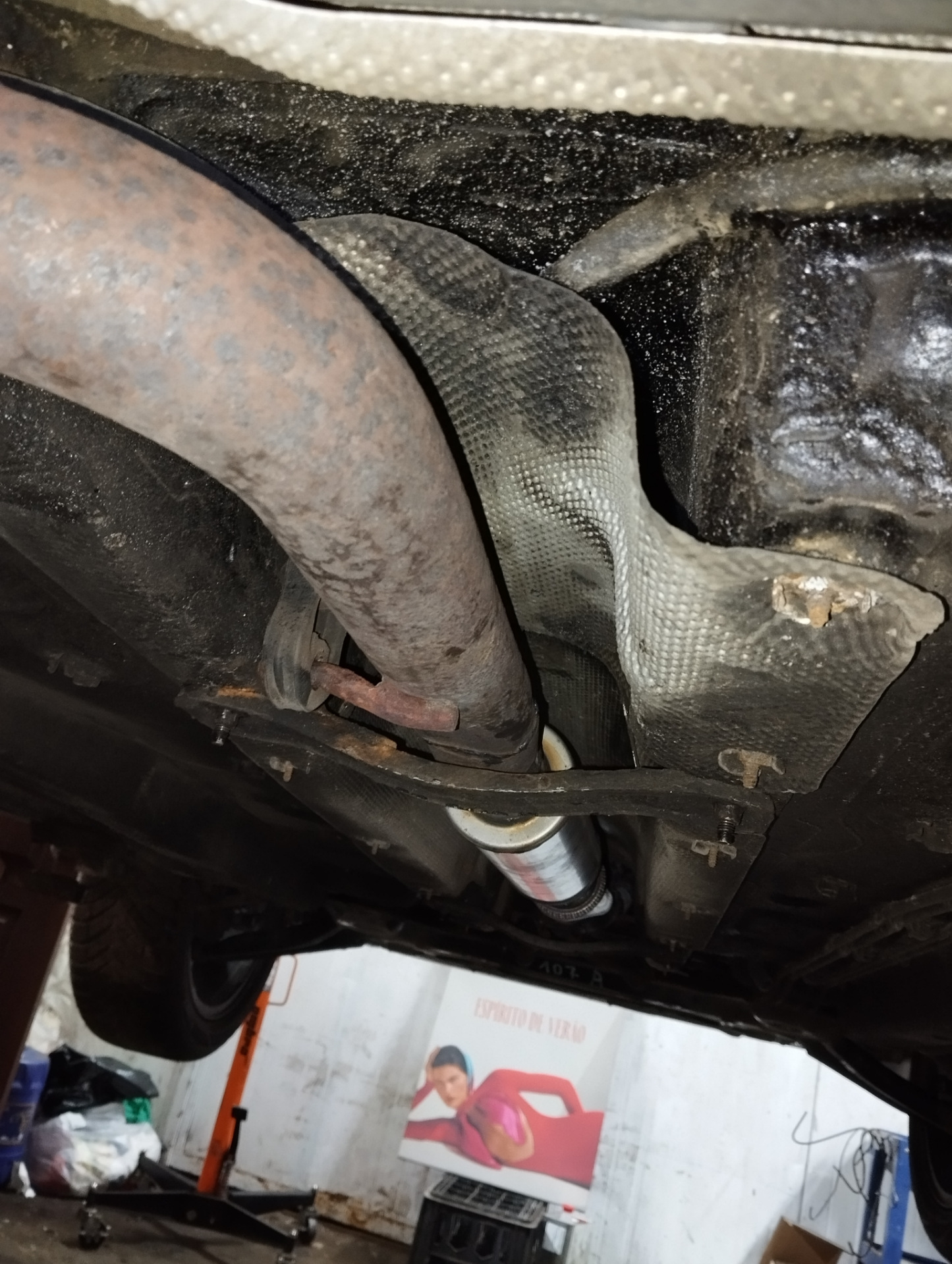

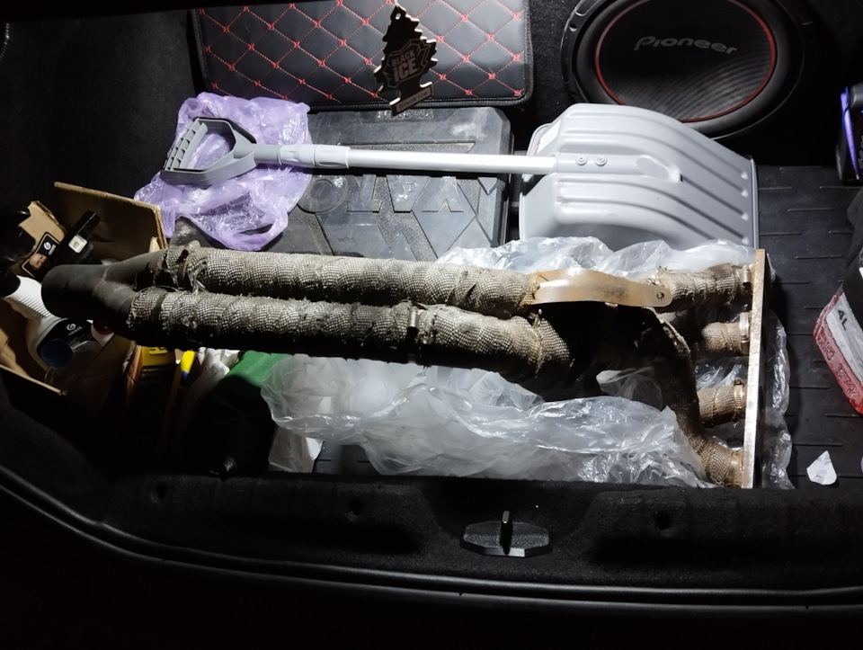

Речь сегодня пойдет о замене катализатора на паук 4-2-1 . Сразу скажу что паук был приобретен б/у т. к. новые в данный момент не производят.
Установка производилась через низ(так как через верх пришлось бы снимать ресивер) открутив подрамник и ослабив рулевую рейку.
Фото процесса особо не делал.

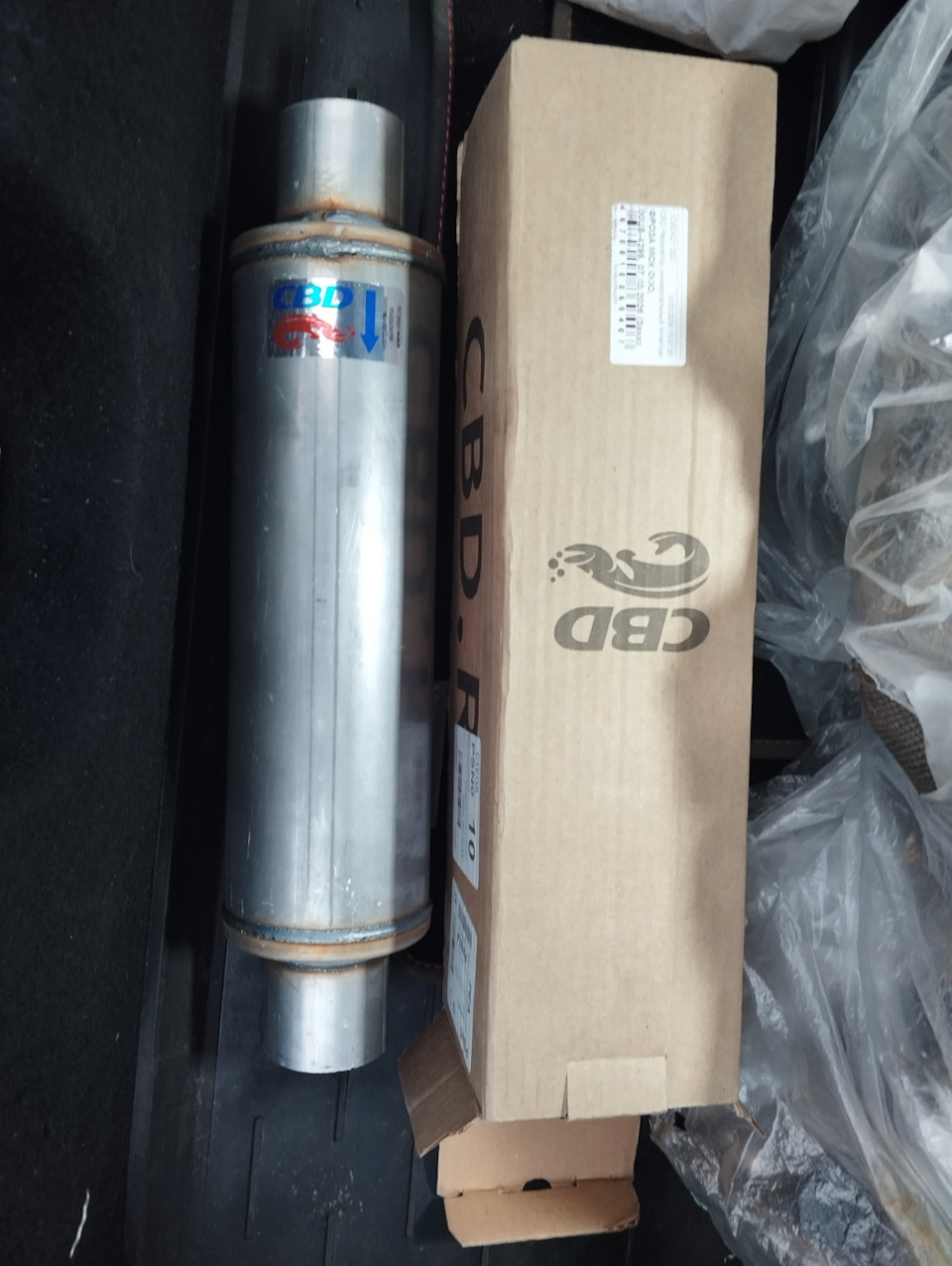

Резонатор универсальный 9140055h с диффузором и наполнителем. Нержавеющий.

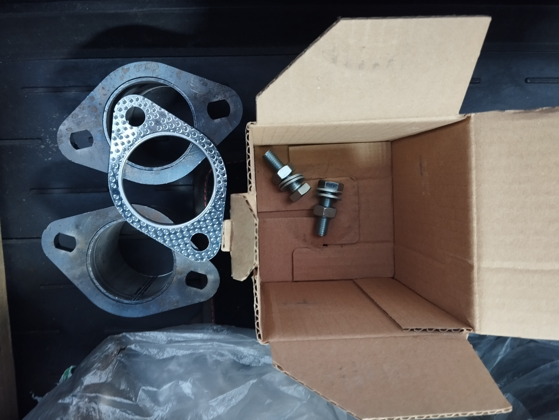

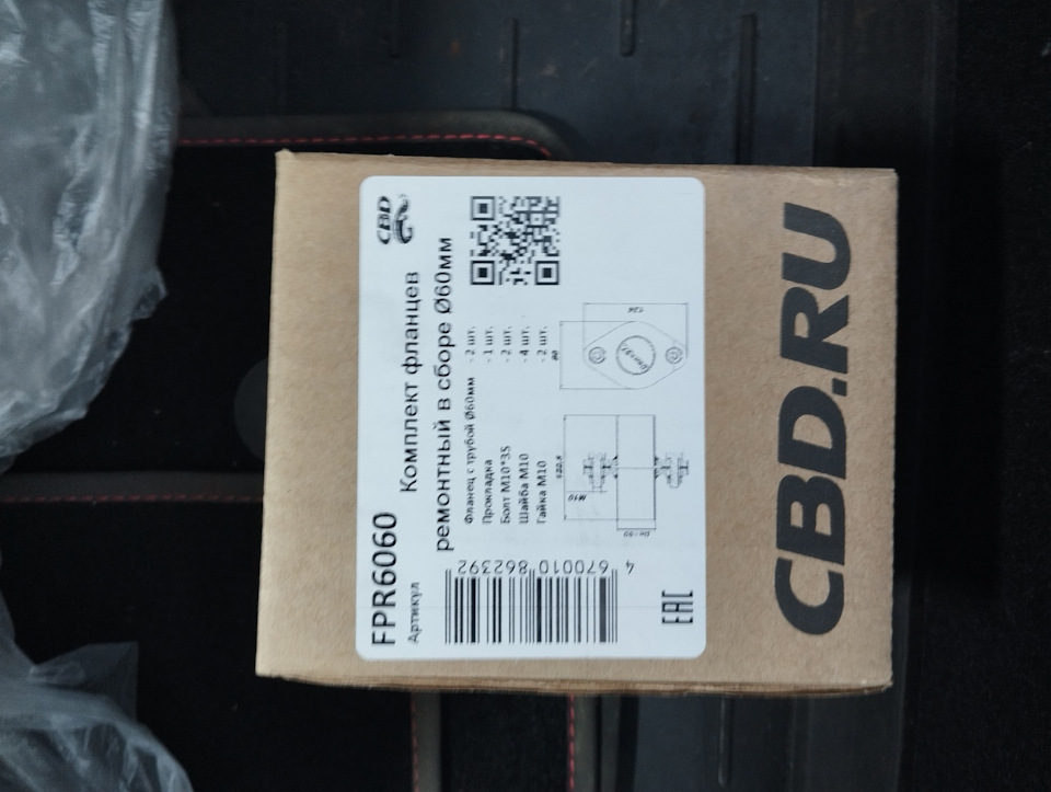

Фланец глушителя ремонтный 60 мм (уп. 2 шт.) + прокладка, крепеж

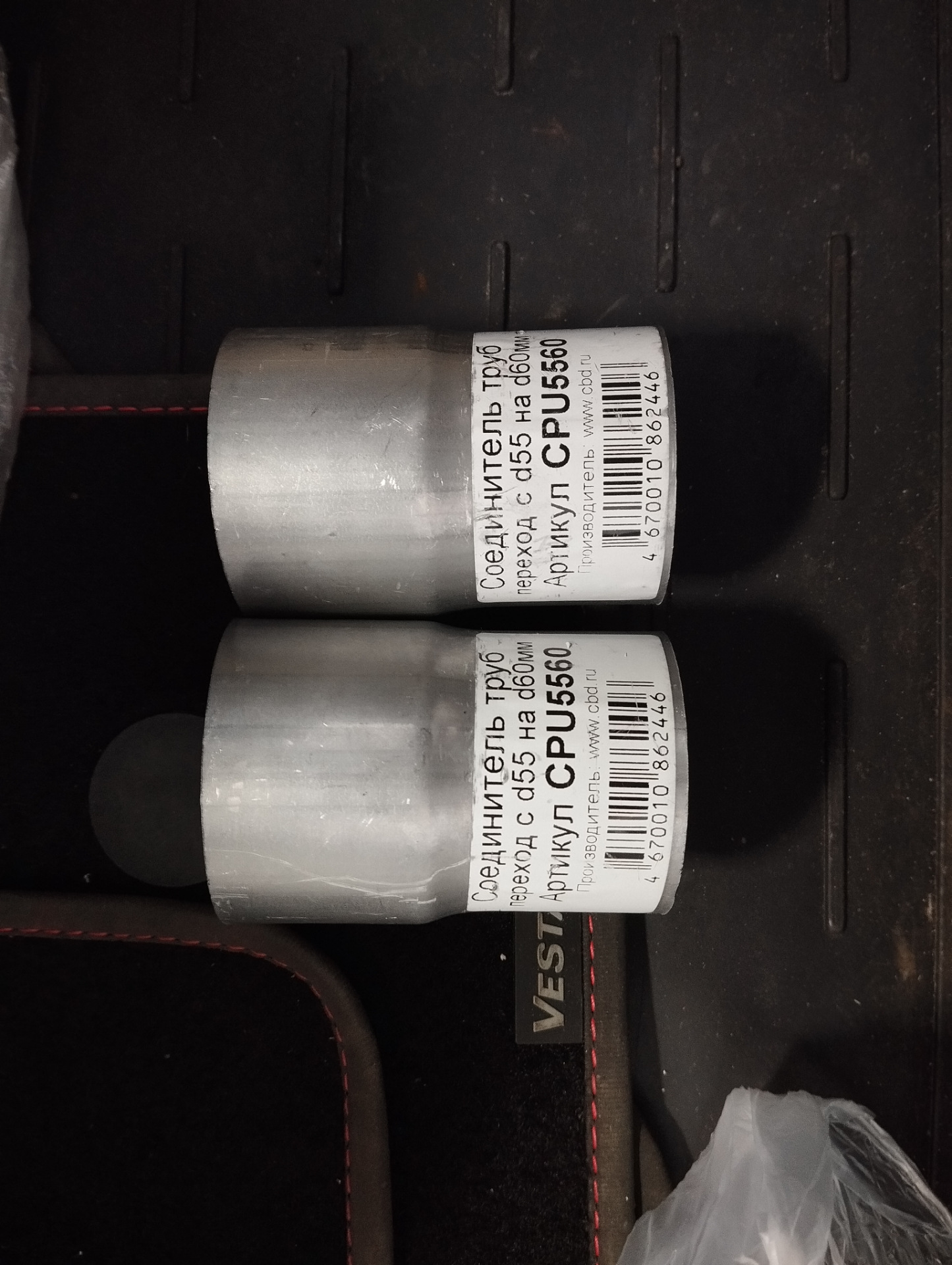

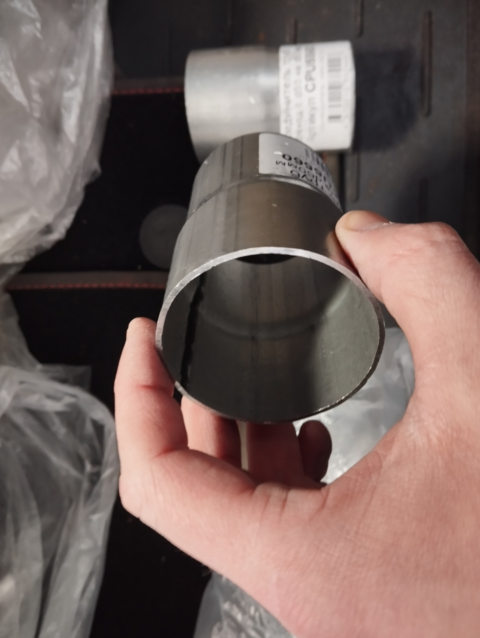

РЕМНАБОР ВЫХЛОПНОЙ СИСТЕМЫ CBD (ПЕРЕХОДНИК С D55 НА D60ММ) в количестве 2-х штук

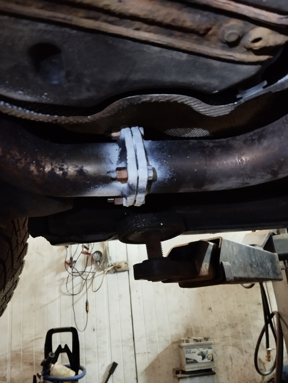

Немного фото рабочего процесса
Ну и готовый результат

Почему готовый резонатор от cbd не поставили?
Во первых : паук длиннее чем родной катализатор.
Во вторых : можно было оставить родной резонатор, но я не хотел
В третьих : резонатор от cbd я и поставил но на свой вкус и хотелку
Понятно теперь
Всё очень красиво и с грамотным подходом сделано, но зачем сужать внутренний диаметр, и перегородка в резонаторе будет сильно препятствовать потоку . Такой паук ставят чтоб снять больше мошьности а в Вашем случае может получиться обратный эффект
Мне захотелось поставить данный резонатор и послушать как он звучит, но так как диаметр данного резонатора максимум 55 мм пришлось делать с переходниками.
Покатаемся, посмотрим.
Спасибо за совет
