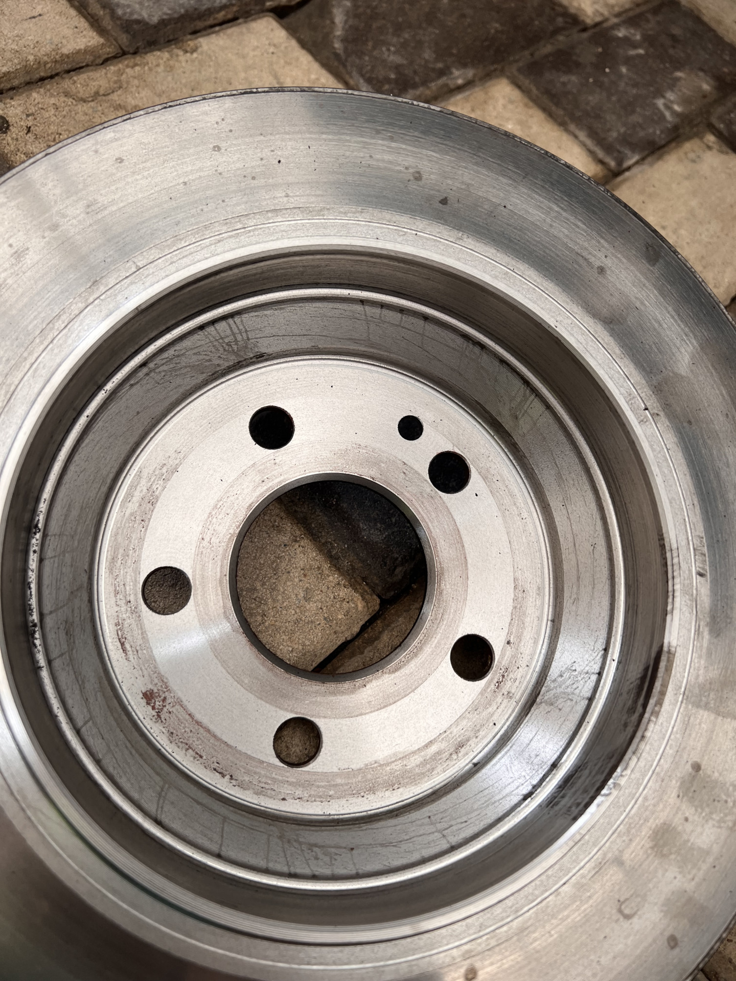

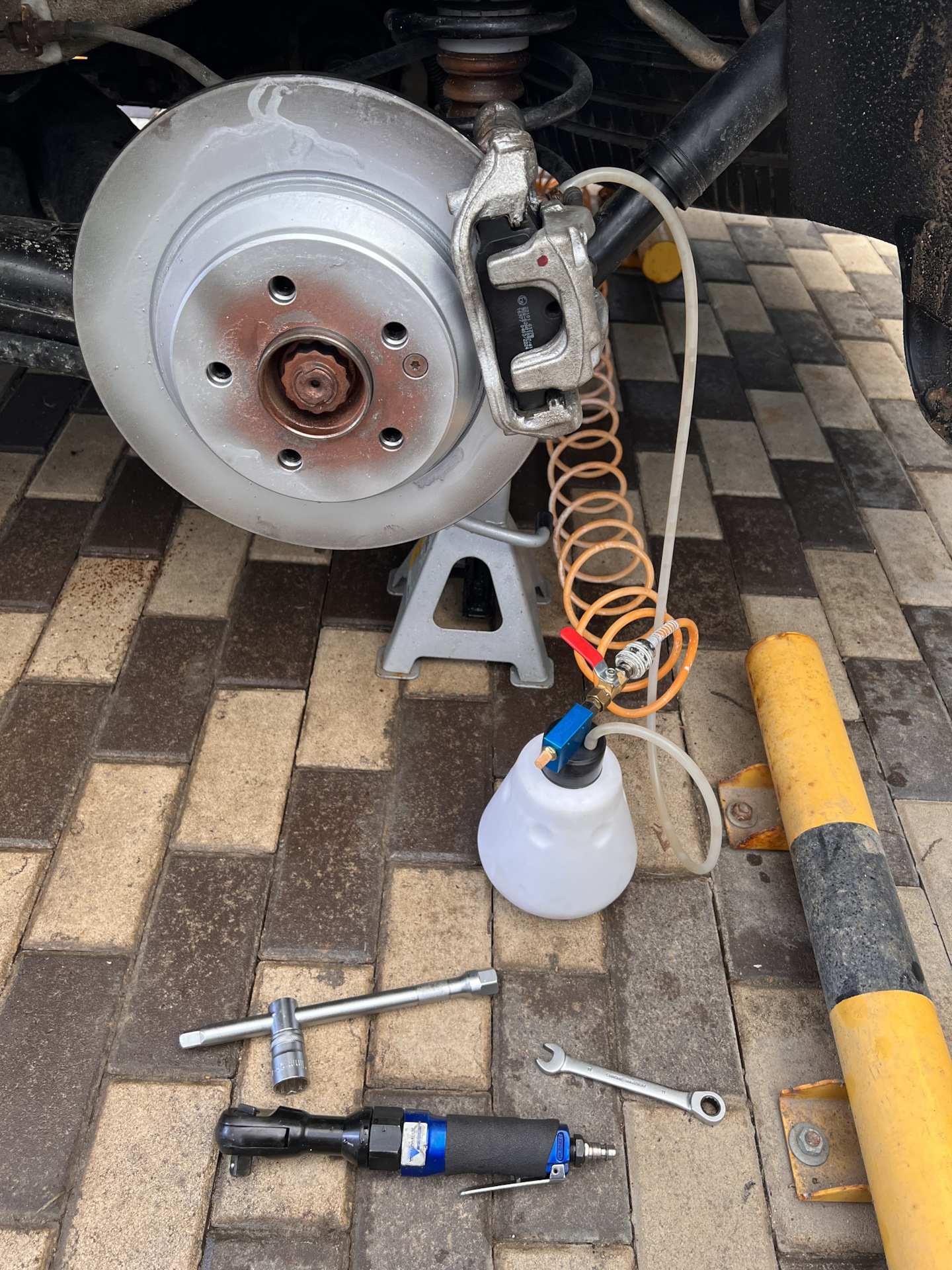

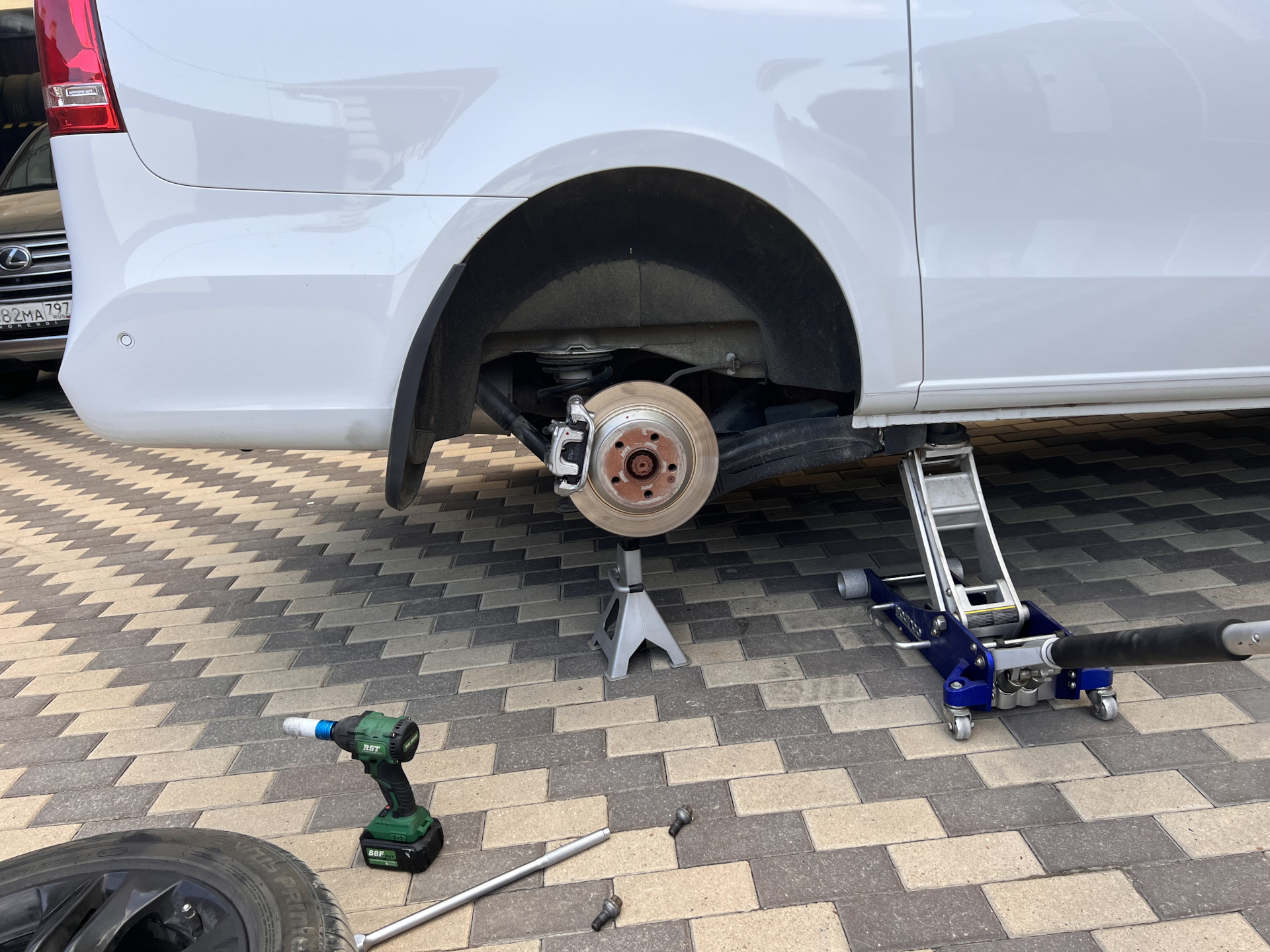

Приветствую! Проблема: после замены задних колодок и дисков появилась дикая вибрация на скорости 150+. До этой скорости тормоза работают идеально. Разгоняюсь, начинает трясти, при попытке нажать на тормоз- педаль ходит ходуном.
Суппорта были заклинены- поменял направляющие, пыльники, все смазал. Все двигается как надо) . Ручник развел. Диски меняю второй раз ( думал в них дело). Кароч, господа- что чинить? У самого ума нехватает)
Решение: 1-перед установкой тормозного диска чистить ступицу, перед установкой колеса чистить центральное отверстие и привалочную плоскость колеса. Долго и тщательно)
2- микроподклинивание нижней направляющей переднего суппорта

Попробовать почистить до «блеска» прилегающие плоскости диска колеса и тормозного диска (даже от смазки). Если поможет — смазать очень тонким слоем.
