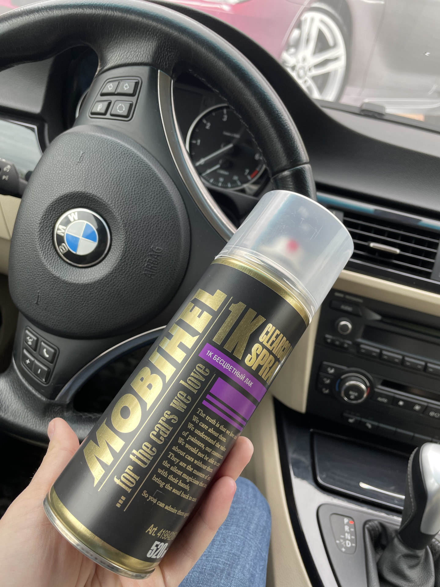

В следующем посте поговорим о мутнеющих задних фонарях и как с этим боролся я (как обычно не много денег, но по технологиям детейлинг студий, а может даже и лучше). Вот спойлер того что получилось, экспериментировал пока только на фонарях багажника.
До:
После:
Комментарии 7
Привет
Что решил по фонарям в итоге?
Я уже 6к потратил и всё в пустую.
Все равно внутренние мутнеют сразу, даже под пленкой )

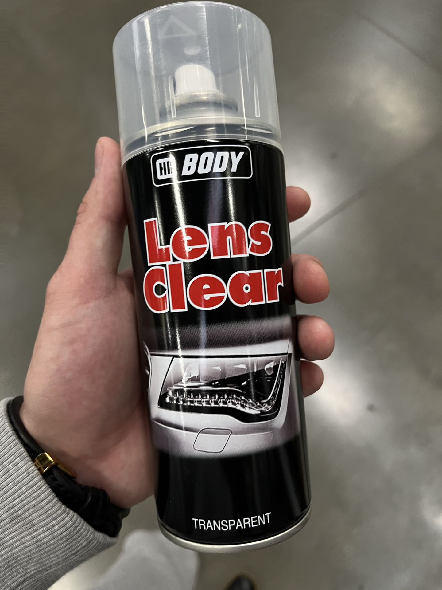

Потратил 1000₽ на пленку, 300₽ лак и 500₽ на пасту кох. Сначала полировал, потом три слоя лака, потом снова полировка потом пленка. После лакировки фонарь как новый выглядит прям, полировкой сложно такого добиться. Ну и такой вариант уже месяц держится, даже не думает мутнеть. А вот правый на багажнике сделал просто полировка + пленка и он заметно хуже получился из-за того что старый лак был и уже помутнел немного. Умные маляры говорят что нужно 2000 наждачкой изначально пройтись с водой чтобы лак вновь наносимый хорошо держался. Буду также делать и в крыльях фонари, у них светлые секторы тоже мутные. А ну и после каждой операции с полировочной пастой протирал обезжиркой, она весь силикон остающийся из пасты смывает (всю красоту которая типо получается после полировки) и остаётся фактическое состояние лака.
