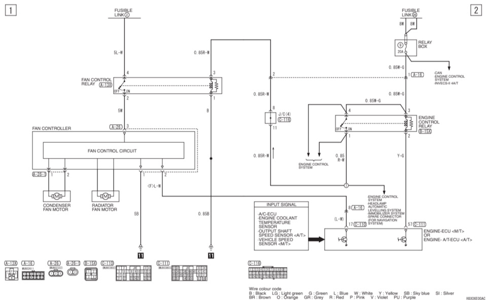

И снова здрасьте, все пытаюсь разобраться с неработающими вентиляторами. До меня кто-то уже там ползал и что-то мне подсказывает что сделали неправильно. особенно смущает эта врезка в нижнем патрубке, особенно то как она подключена. В этот датчик идёт провод из блока предохранителей, а из него выходит провод на блок управления вентиляторами, может я ошибаюсь, но чтобы работал этот датчик, нужен провод на минус. Как должно быть по заводу? В интернете искал, ничего не нашел.
И ещё на блоке управления вентиляторами какой контакт (верхний/нижний) отвечает за охлаждение двигателя, а какой за кондиционер?

Ага у вас помер блок включения вентилятора и они сделали через простой датчик по упрощенке.
Ты имеешь ввиду мозги которые стоят на самих вентах?
А гбо случайно не стояло на машине? Там обычно если гбо стоит, врезают редуктор в контур охлаждения.
Не знаю, но следов установки нет
В сервис мануале есть процедура пошагово, что и где проверять
Может лучше восстановить все по заводу? Вентиляторами управляет ЭБУ, в нескольких режимах.
В идеале конечно, но нужно сделать срочно, жара на улице
это датчик включения вентилятора ВАЗ-2103 самодельный вариант
