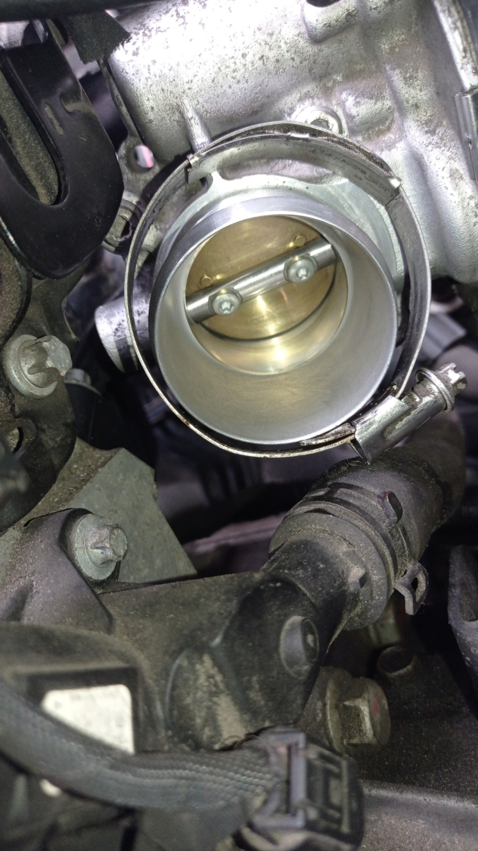

Доброго дня, пару дней назад делал запись о замене грибовидного клапана из набора Pekar 900110698003 Замена грибовидного клапана сегодня решил снять впуск и проверить состояние дроссельной заслонки на наличие масла, состояние на фото после пары поездок.
Буду в запись периодически добавлять фото состояния дроссельной на наличие маслянных подтеков. Может кому будет интересно.

как наблюдения ? как грибовидный клапан спустя время ?
Клапан на месте, но масло все равно присутствует в дроселе спустя время, после этого поменял всю вентиляцию, установил оригинал клапан КВГ, клапанную крышку, толку ноль, все равно закидывает немного во впуск, забил, езжу так.
У меня такой вопрос:на патрубке который на дроссель надевается есть какое нибудь уплотнительное кольцо внутри ?
На патрубке к дросселю нет, а у дросселя к коллектору есть.
Да на дросселе зеленое кольцо /прокладка есть я вижу, просто думал что и в патрубке оно было, но кто то то его потерял, кто до меня там лазил) спасибо!
Всё норм, его там нет.
