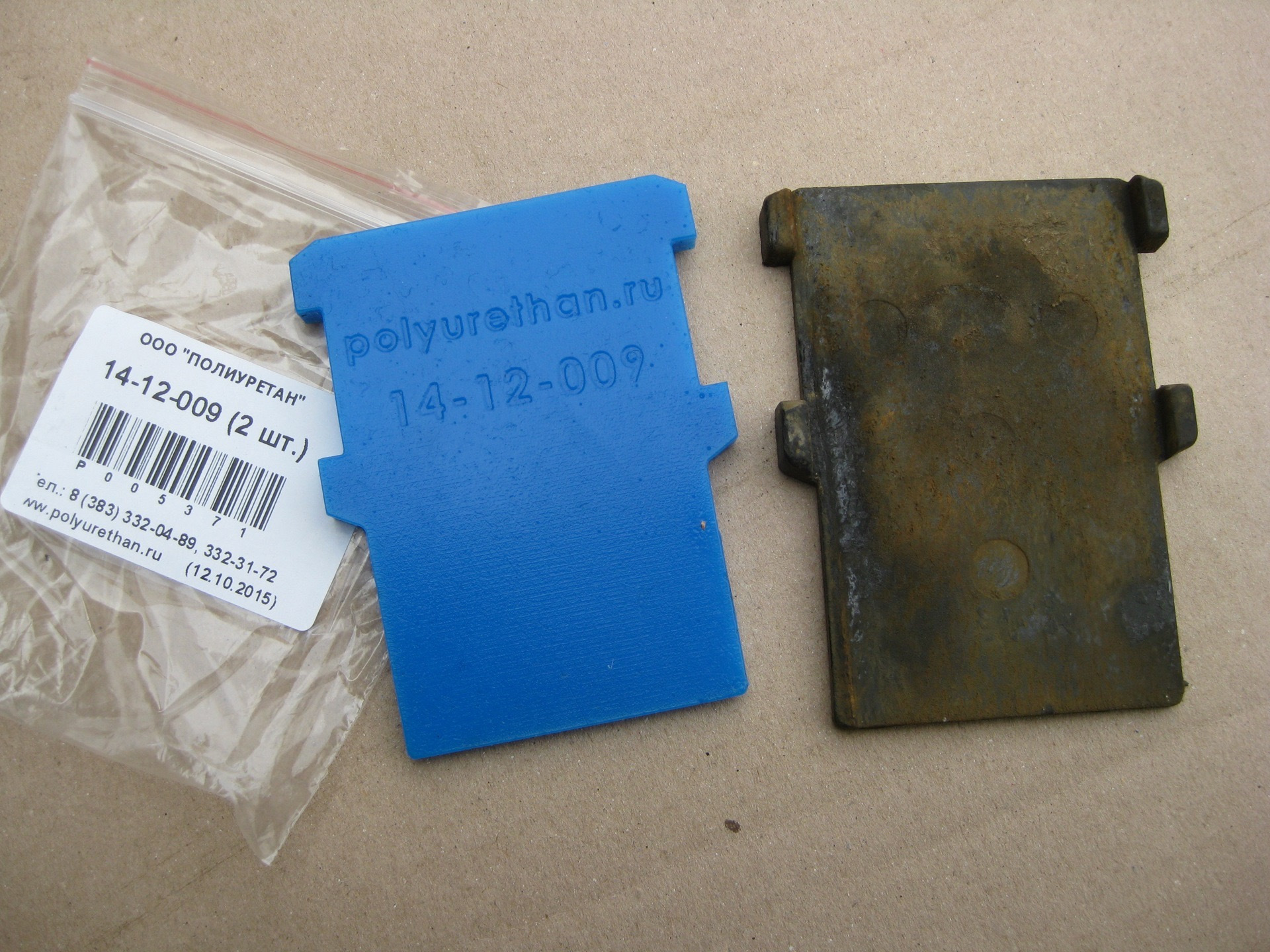

Всём привет, задолбал скрип на мелких неровностях ког будто что то трётся об обшивку, покачал зад скрип идёт с днища, и пропадает в сырую погоду, или когда дождь, или после мойки, подскажите куда КОПАТЬ?

У меня был скрип. Сзади снизу. Короче скрип был вот откуда. На рессорах около сайлента есть "ушки", в которые вставлена втулка, а в ней болтик. Вот один так закис во втулке что и скрипел. Увидел и услышал так — лег под задний бампер, ноги наружу. Взялся за раму и стал качать и услышал отчетливо ГДЕ

ВэДэшкой побрызгай на рессоры в районе сайлентов и потом покачай машинку, если там проблема услышишь как постепенно скрип уходит.
Поставь в рессоры пластины антискрип
А как, ? Я хер знает
Вот такие пластины
А они трудно меняються ну то есть геморно или в сервис?
Можно самому за час с перекурами
Я монтажкой просто разгибал, засовывал молоток или любую другую вещь, чтоб по пальцам не получить. И менял. Старую снял, новую поставил. Вытащил молоток. И так с каждым листом
fantih
Вот так должны стоять
В сухую погоду рессоры намочи и попробуй, думаю они.

Противосрывные упоры, рама-кузов, сзади снизу за бампером, доступ снизу 4 болта на 17 по моему… Подкладывать две крышки от 5л бутылок, по моему в бж есть запись www.drive2.ru/l/9877334/
Я на своем просто их монтажкой отогнул и всё, все скрипы пропали.
Сайлентблоки рессор уже серьги, подставил шайбы.

У меня так скрипели рессоры. Поставил между листов антискрипы и всё тихо стало.
