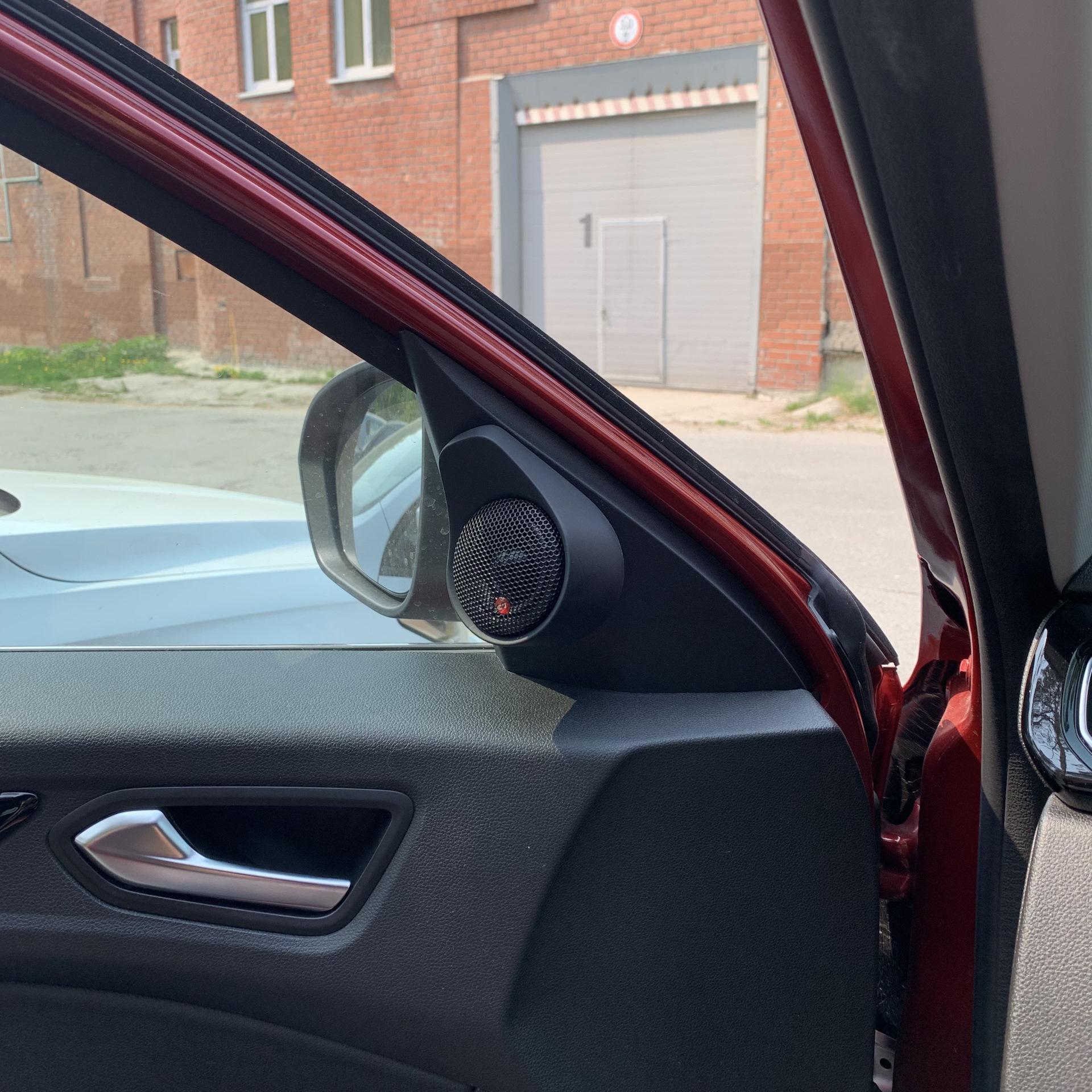

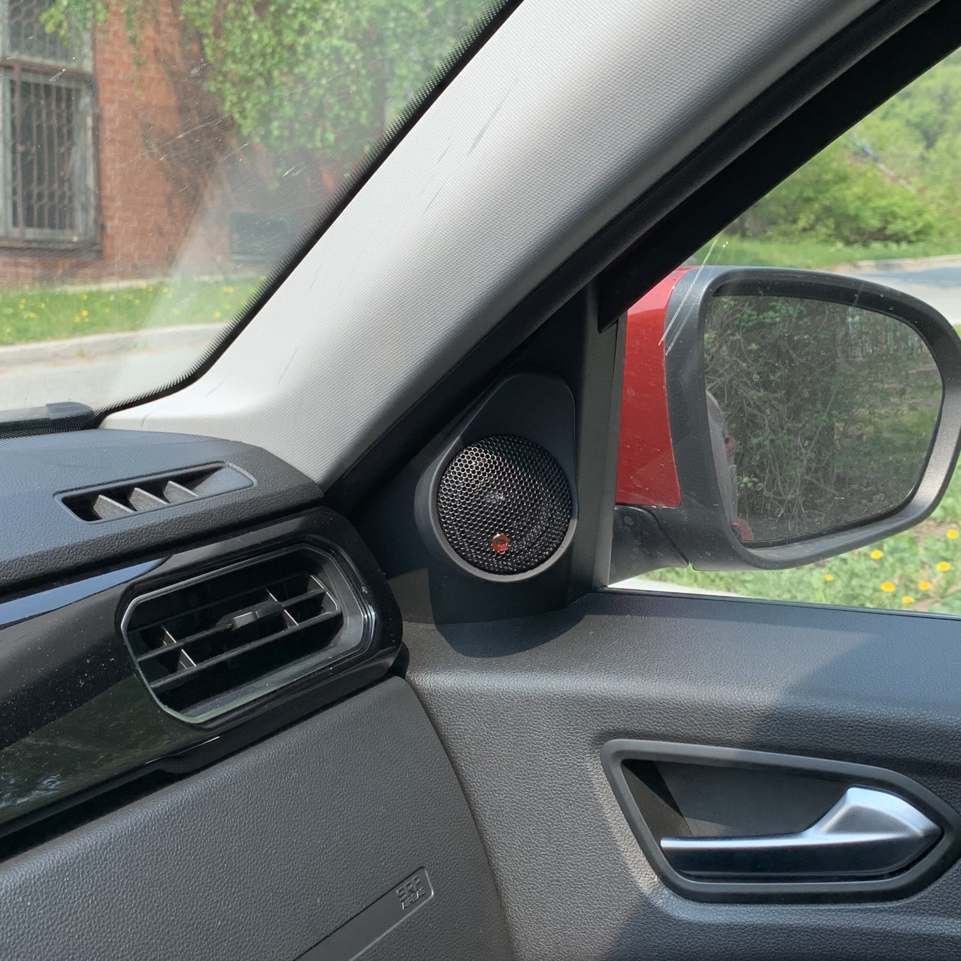

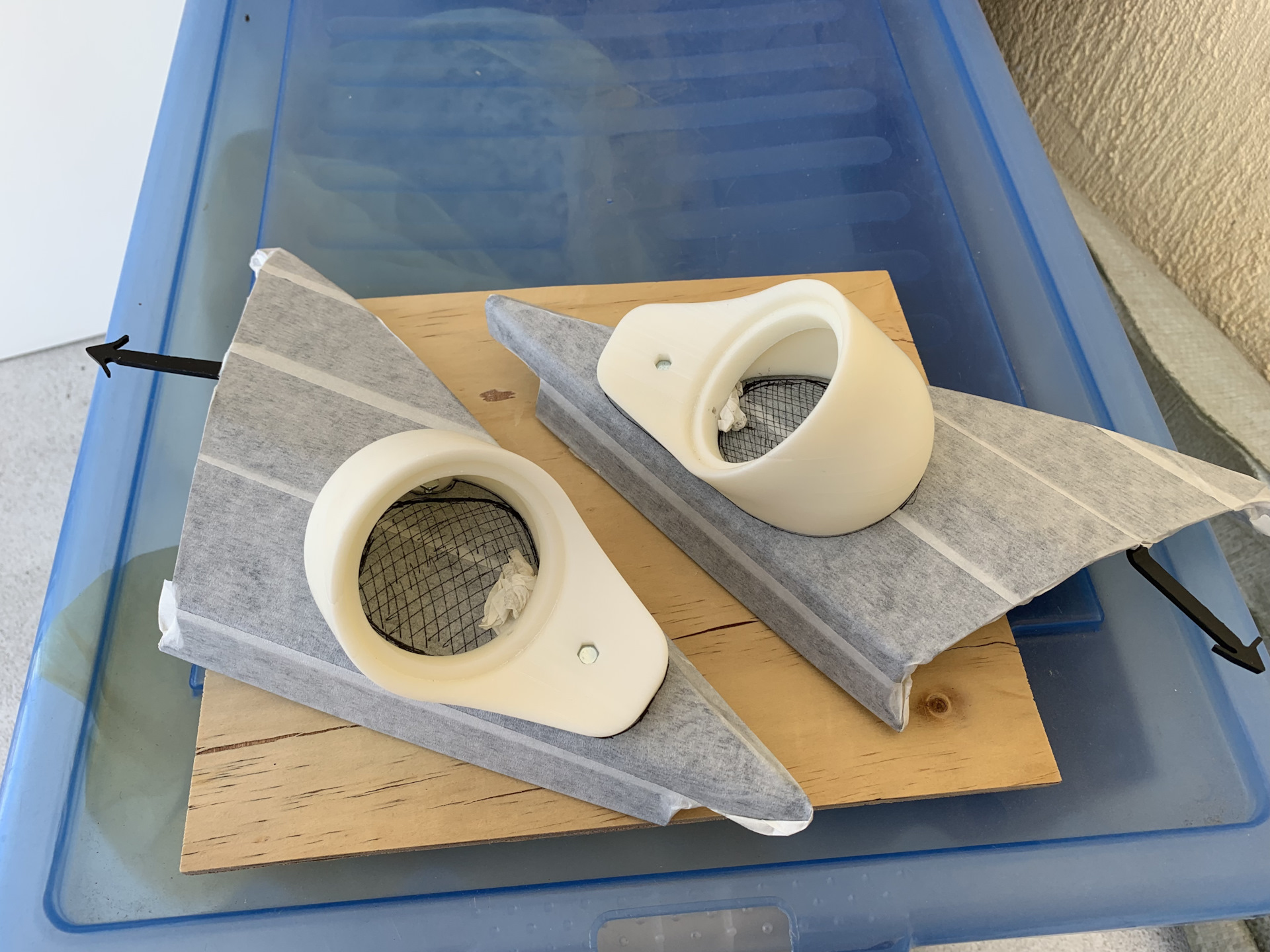

Опять :) как говорится, нет покоя #%*нутым …
Форма ему (мне) видите ли не совсем нравится :)
В общем, решил переделать, не спрашивайте почему, разумного объяснения нет.

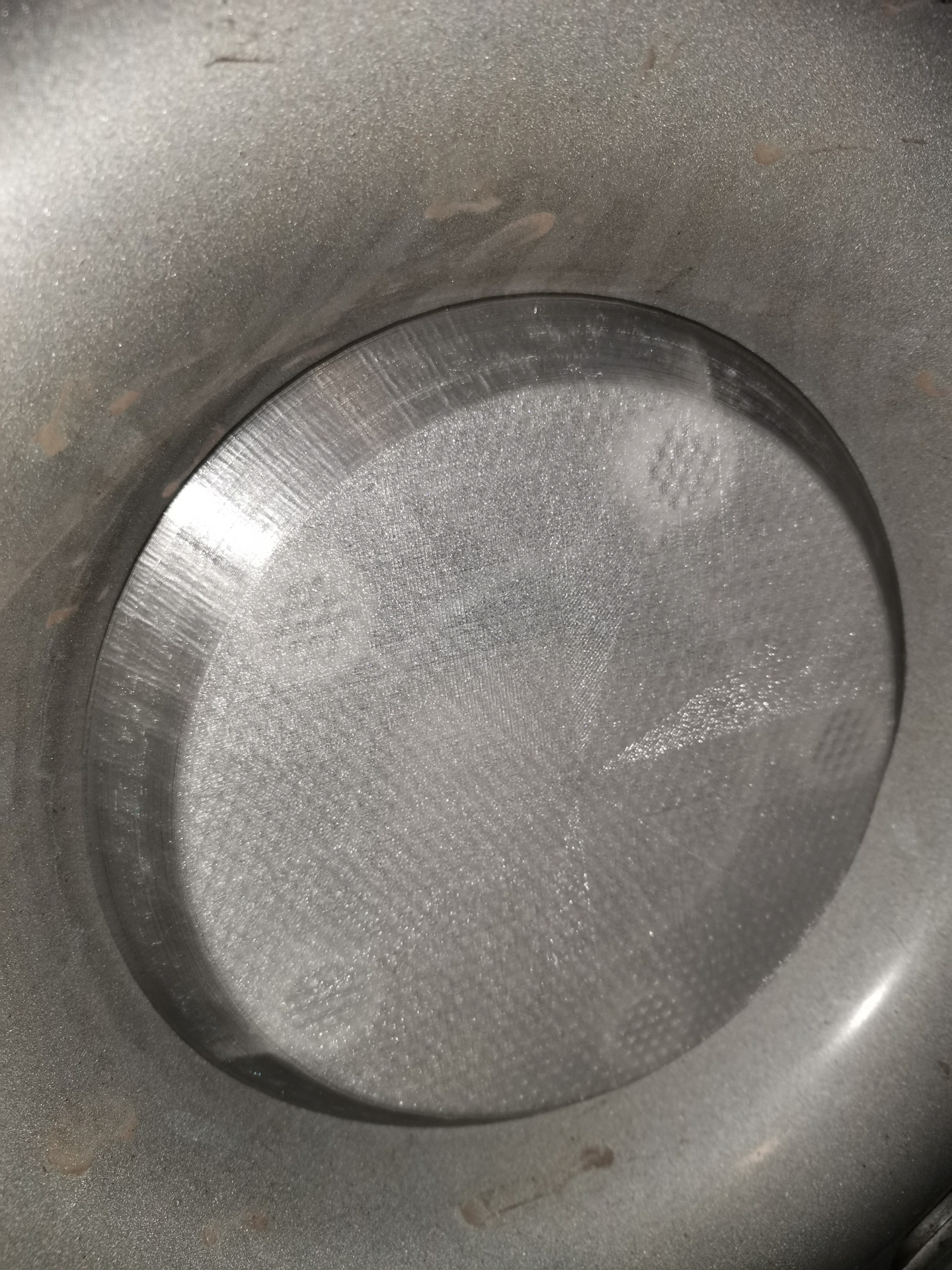

Из интересного: в этот раз печатали АБС-пластиком, он очень удобен в механической постобработке и типа жаропрочный, что оказалось актуально, т.к. при снятии предыдущей поделки заметил, что она деформирована в местах напряжений — пластик видимо поплыл от жары.
Ну и новый вариант, облегченный, более лаконичный:

Так а раз подиум смоделен почему бы сразу весь уголок не замоделить заедино с подиумом? И затянуть потом в кожу проще
Изначально такая идея и была, но уголок здоровый сам по себе и он не самой простой формы — мне не хватает опыта перетащить его в 3д без сканера, а заказывать работу в студиях убивает на корню сам смысл процесса :)
