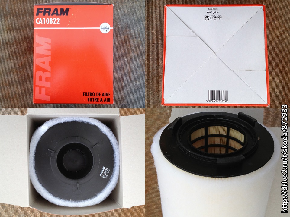

Воздушный фильтр заказал фирмы Fram, номер для заказа CA10822(оригинал 6R0129620A). Подробно, как меняется воздушный фильтр я описывал в прошлый раз.
За 30 000 км и 11 месяцев фильтр уделался вот так:
