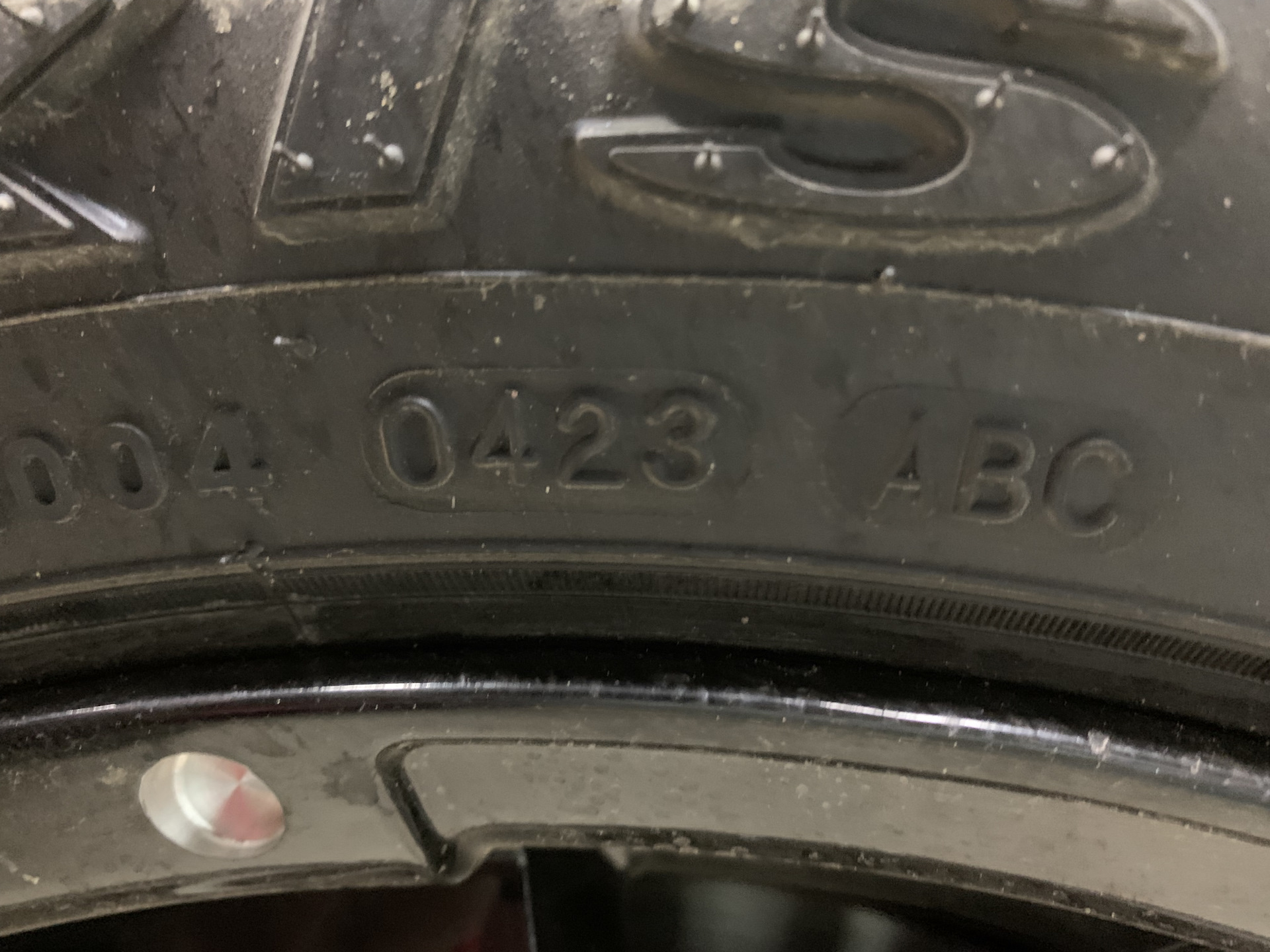

Дата производства 4 неделя 23 года. Хотя одно колесо попалось 45 недели 22 года. Разница не велика.
Резина отбалансировалась неплохо, только одно колесо 90 грамм, остальные в пределах 45-60.
