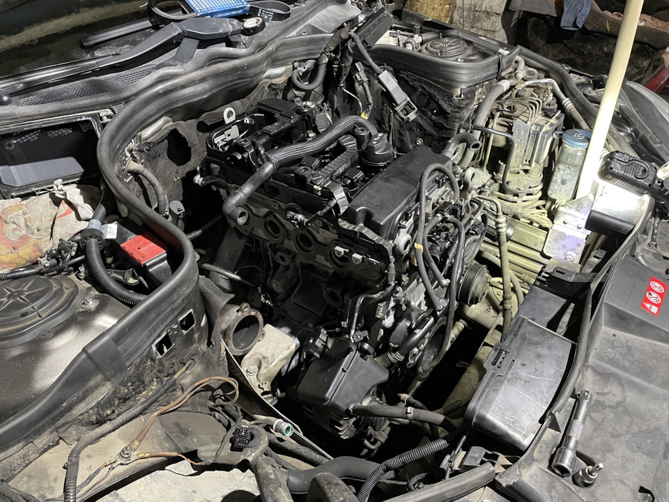

После покупки автомобиля мучал вопрос о состоянии цепи и в целом двигателя на этом пробеге, нашел хорошего мастера, отдал ему автомобиль, через некоторое время в руках уже был список всего что нужно заменить, попутно приговорили много того что не собирались менять, ну раз полезли то список увеличился. Поменяли цепь, клапана, сальники и направляющие клапанов, все успокоители цепи, сальник гидротрансформатора, коренной сальник, различные заглушки, прокладки, рем комплект форсунок, гидронатяжитель цепи, свечи, поликлиновый ремень DAYCO 6PK2315 (нет на фото), так же заменены щетки стартера. Двигатель снят и отмыт от грязи и запотеваний масла, результатом работы очень доволен.

Было бы целесообразно при снятом моторе, поменять так называемый “банан» A2712002352 патрубок охлаждения
Слабое место?
Все пластиковые трубки охлаждения-это потенциально слабые места на этом моторе. Я из-за этого патрубка уехал на эвакуаторе.
Очень трудоемкая работа по замене и дорогая.
Гораздо проще поменять на снятом моторе.
Понятно, буду знать. Спасибо

В связи с чем менялись клапаны и особенно — направляющие втулки? Они даже при встрече клапанов с поршнями не страдают.
При такой масштабной разборке неплохо было бы натяжитель цепи балансиров и маслонасоса заменить. Вот это толковая замена была бы. Он может подляну устроить с давлением масла, для устранения которой разобрать придется немногим меньше.
Все верно Влад👍
Мастер сказал шейки клапанов стерлись, сильный люфт. Истончение тарелок клапанов критичное. Скорее всего это наш бензин виноват, по поводу маленькой цепи растяжения не было, померили. Видимо её меняли 40 тыс км назад, когда меняли цепи так же и муфты. Ранее машиной друг владел. А так спасибо за комментарии, цепи здесь тонкие, в следующий раз и цепь маслонасоса поменяю
Про натяжитель речь идёт, а не цепь, мастер должен был сказать, что его тоже бы.
Понятно, а его поменять снизу? Или там не подлезть?
Вам его не поменять, к мастеру.
Это понятно, не хотелось бы двигатель снова снимать
Роман, как выше уже Георгий написал, речь действительно я вел именно про натяжитель "малой" цепи. Проблема в том, что на нем есть 2 пластиковые заглушки масляных каналов, которые иногда вылетают. Выдавливает их маслом. Давление падает до потенциально опасных значений. Датчика давления нет, как вы знаете.
А чтобы заменить этот натяжитель, нужно или мотор снимать, или на месте его чуть ли не наполовину разбирать. Вот почему его логично было бы заменить "попутно" при данной разборке мотора.
Спасибо, учту. Теперь уже заменю точно при следующей замене цепи. Для этого и выкладываю узнать нюансы
Теперь уже замените, если по давлению масла проблема возникнет. А нет — так и не стоит мотор потрошить лишний раз. Объем работ немаленький.
Датчика давления нету же в наших моторах
Все верно.

Если оно совсем печальное будет, порядка 0.5 кг или ниже, вы услышите характерные звуки. Громкая работа гидротолкателей и сильный дребезг цепи ГРМ в районе 1200-1500 оборотов.
А вообще при каждом ТО, или через раз хотя бы можно манометром давление проверять. Это занимает минут 15 примерно.
Я в общем то посмотрю все таки способы с датчиком давления, все лучше чем прислушиваться
