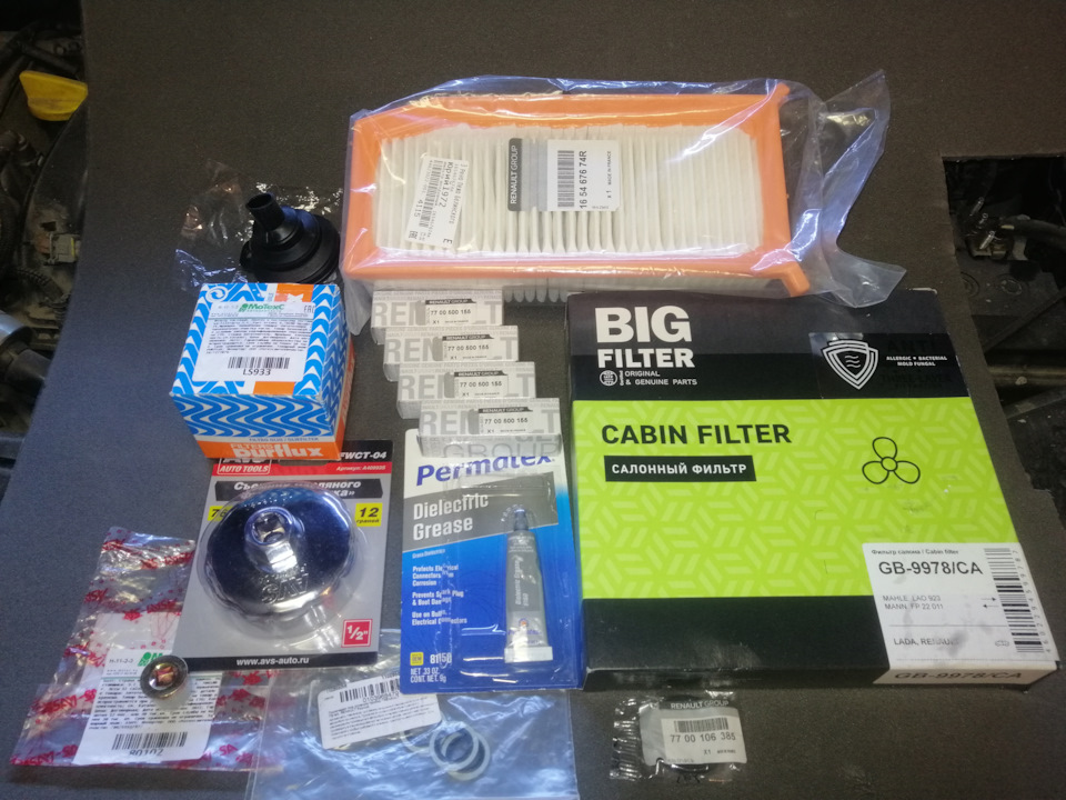

Для ТО-4 заранее закупил следующие расходные материалы:
— масляный фильтр PURFLUX LS933;
— фильтр салона антибактериальный BIG FILTER GB9978CA;
— фильтр воздушный RENAULT 165467674R;
— прокладка сливной пробки RENAULT 11 02 655 05R;
— пробка поддона картера с магнитом ASAM 80102;
— масло моторное VALVOLINE SYNPOWER 5w40, арт. 872383, 5л и VALVOLINE SYNPOWER 5w40, арт. 872380, 1л;
— свеча зажигания RENAULT 77 00 500 155, 4 шт.;
— комплект уплотнительных колец для катушек зажигания Rosteco 21369;
— смазка диэлектрическая Permatex 81150;
— сальник клапана фазорегулятора RENAULT 77 00 106 385 или Corteco 20030493B.
Ещё понадобился съёмник масляного фильтра "чашка" 76, 12 граней. На промежуточном ТО в прошлом году Летний сезон 2022 — очередное ТО (запись #50) мне пришлось повозится с откручиваем старого масляного фильтра, поэтому заранее прикупил другой съёмник фирмы AVS FWCT-04 (арт. A40993S).

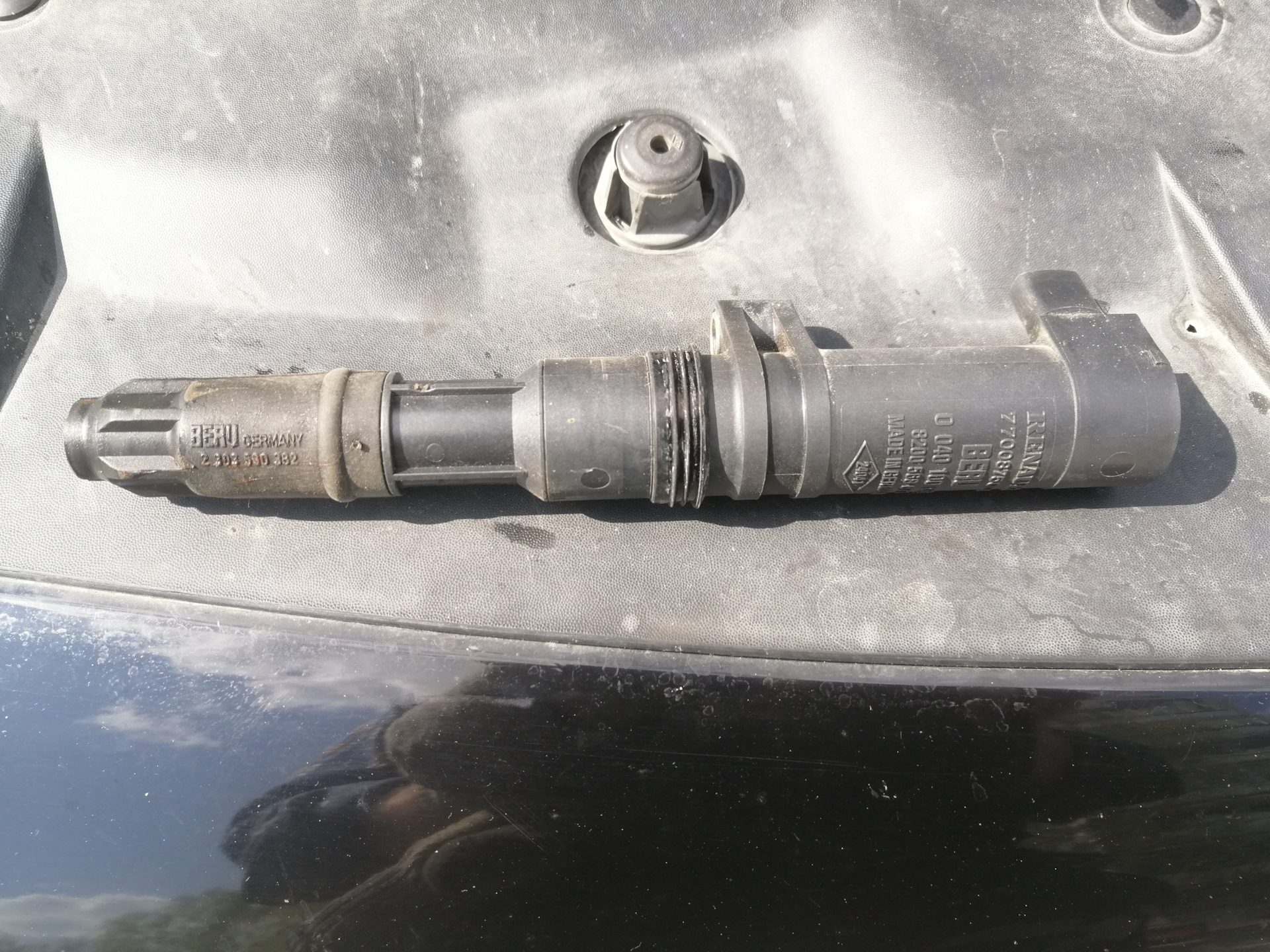

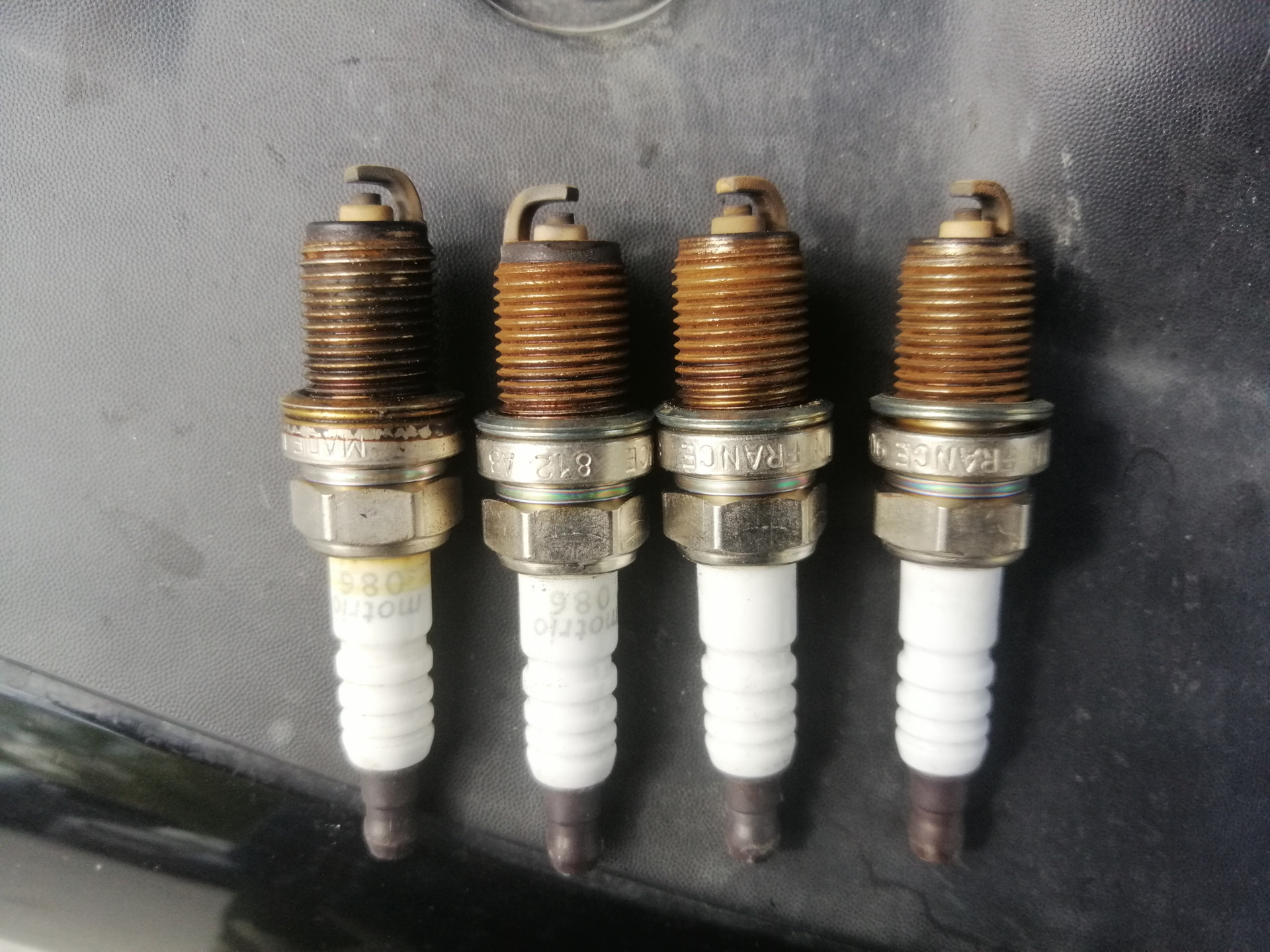

Далее приступил к замене свечей зажигания. Катушки зажигания снимаются в принципе достаточно легко и просто, нужна только правильная головка или ключ на 8. "Правильная" из-за того, что у катушек зажигания коннектор расположен как раз почти ровно над головкой болта крепления катушки к двигателю. С помощью магнитной головки на 16 свечи легко выкручиваются и достаются из свечных колодцев.

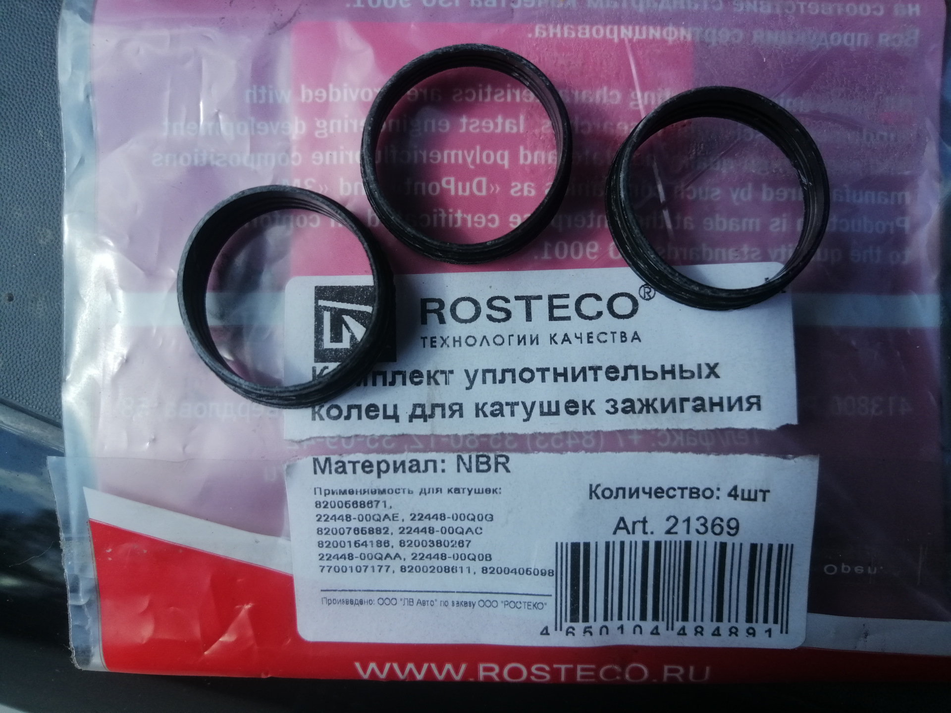

Заодно решил сменить уплотнительные колечки на катушках зажигания, прикупил Rosteco 21369, 4 шт. в комплекте. Наконечники у катушек зажигания мягенькие, без трещин… дополнительно смазал изнутри сами наконечники диэлектрической смазкой Permatex 81150.
