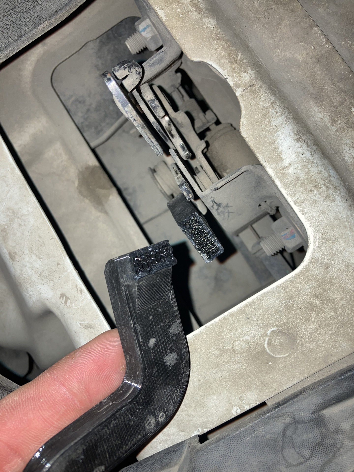

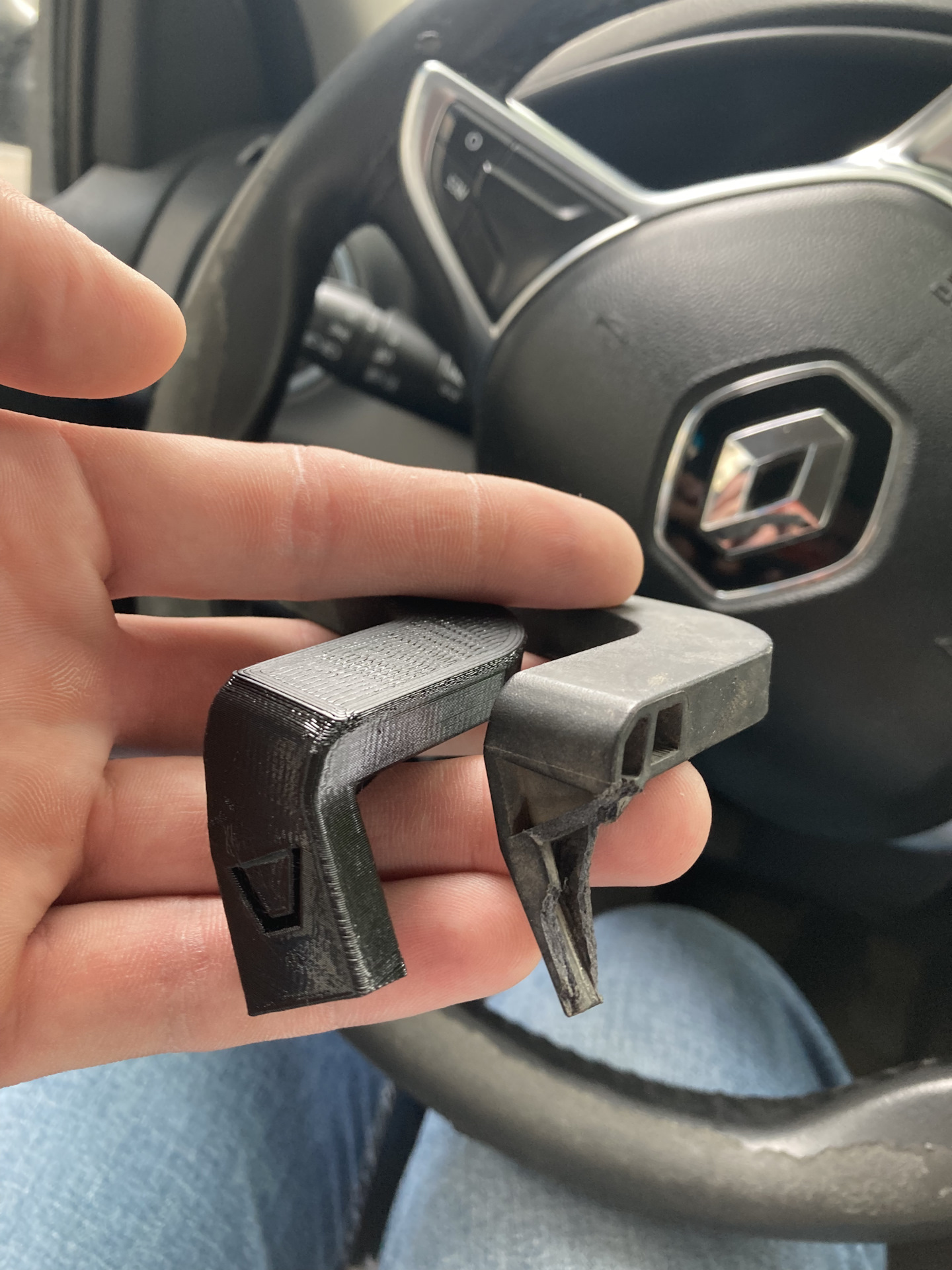

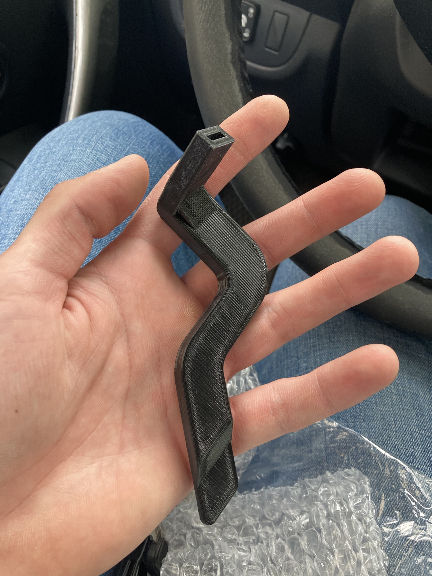

Еще зимой у меня сломалась ручка открывания капота, которая стоит под капотом. Как это произошло, я не знаю. Хотел открыть капот, в ручка лежит там, подлез подальше рукой и открыл, толкнув рычажок.
Перемотаем эти моменты 😅

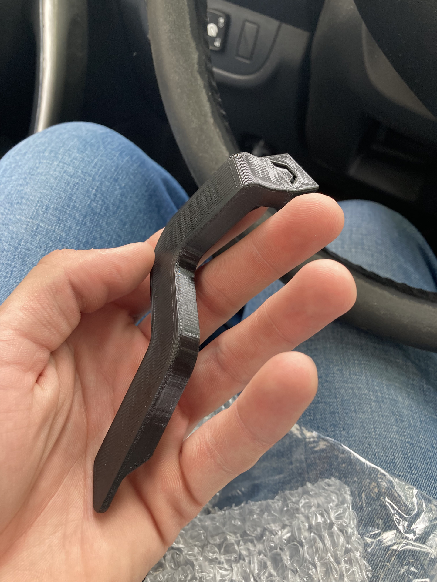

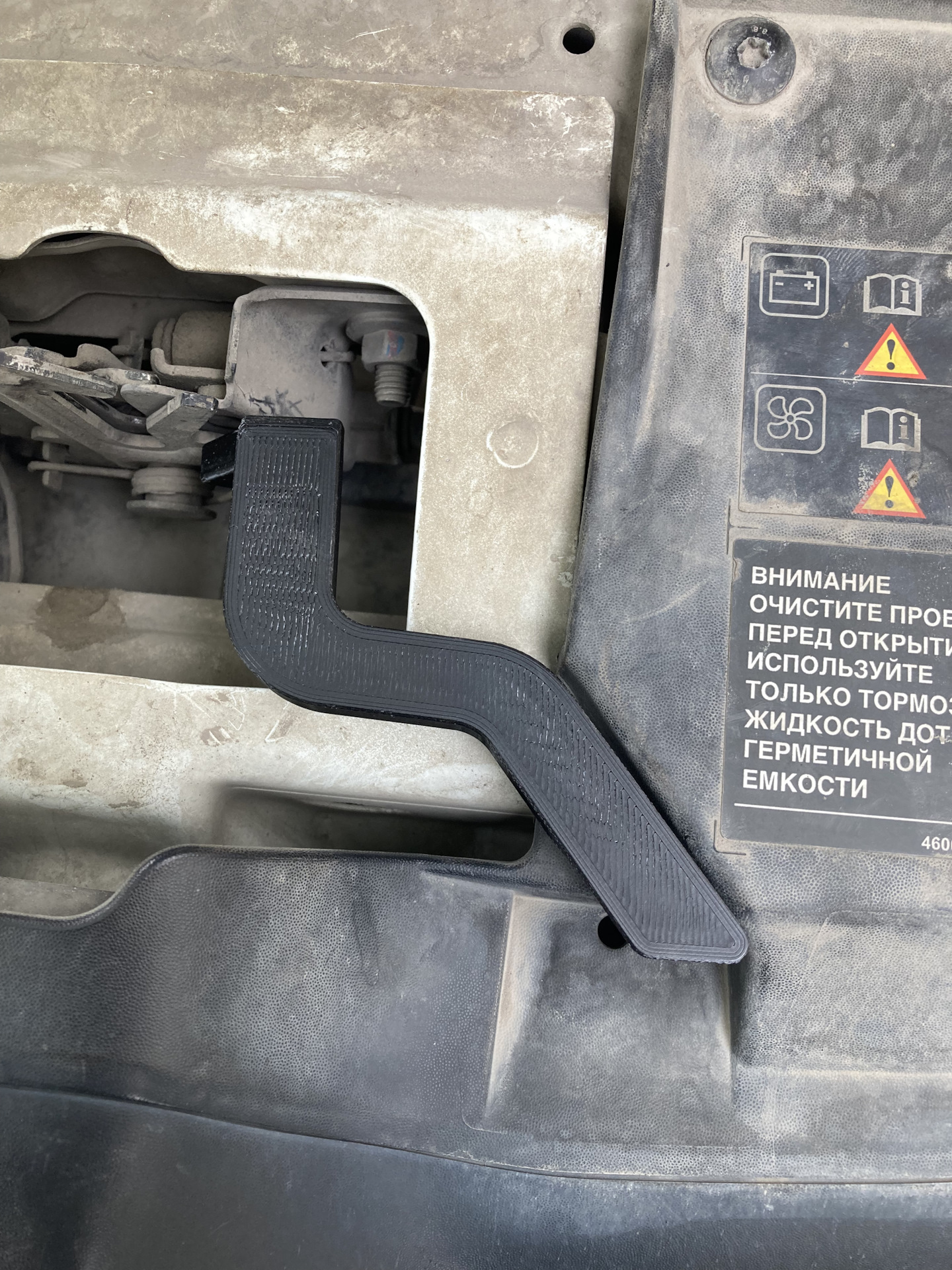

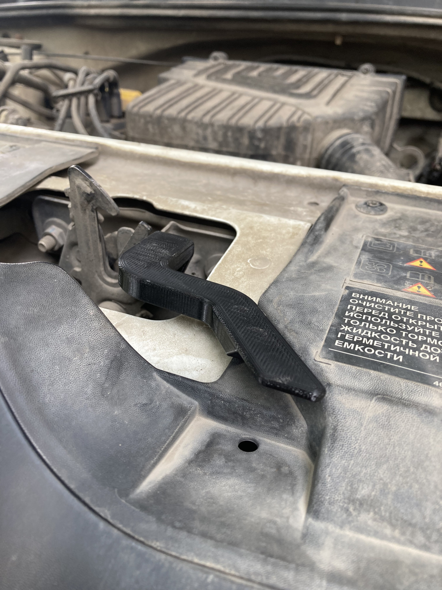

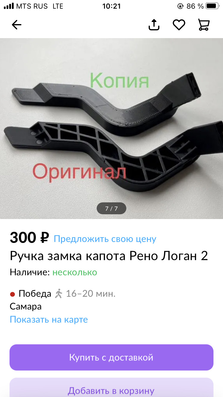

Благо на Авито есть объявления, где предлагают такие детали, выполненные на 3д принтере. Стоит копейки!

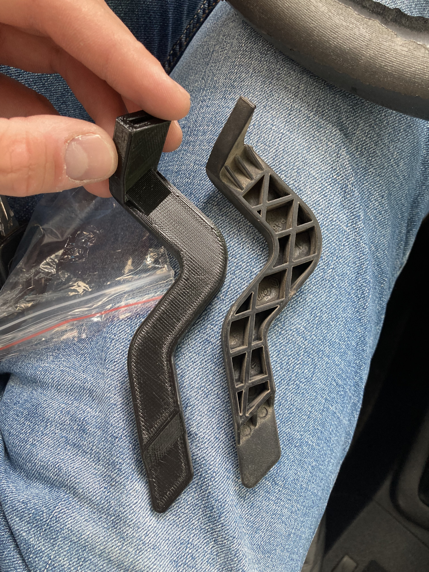

Так как отдельно ручку не купить, продается только в сборе с замком, что новая, что б/у, а это порядка 3тыс. Нет уж.
И так. Ручка из 3д принтера обошлась мне в 300 руб. Но не спешите! Забегая вперед, скажу, что лучше заказать более дорогую (около 1000 руб) из более прочного материала!

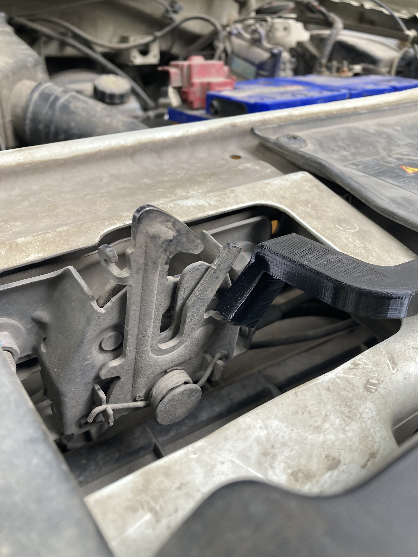

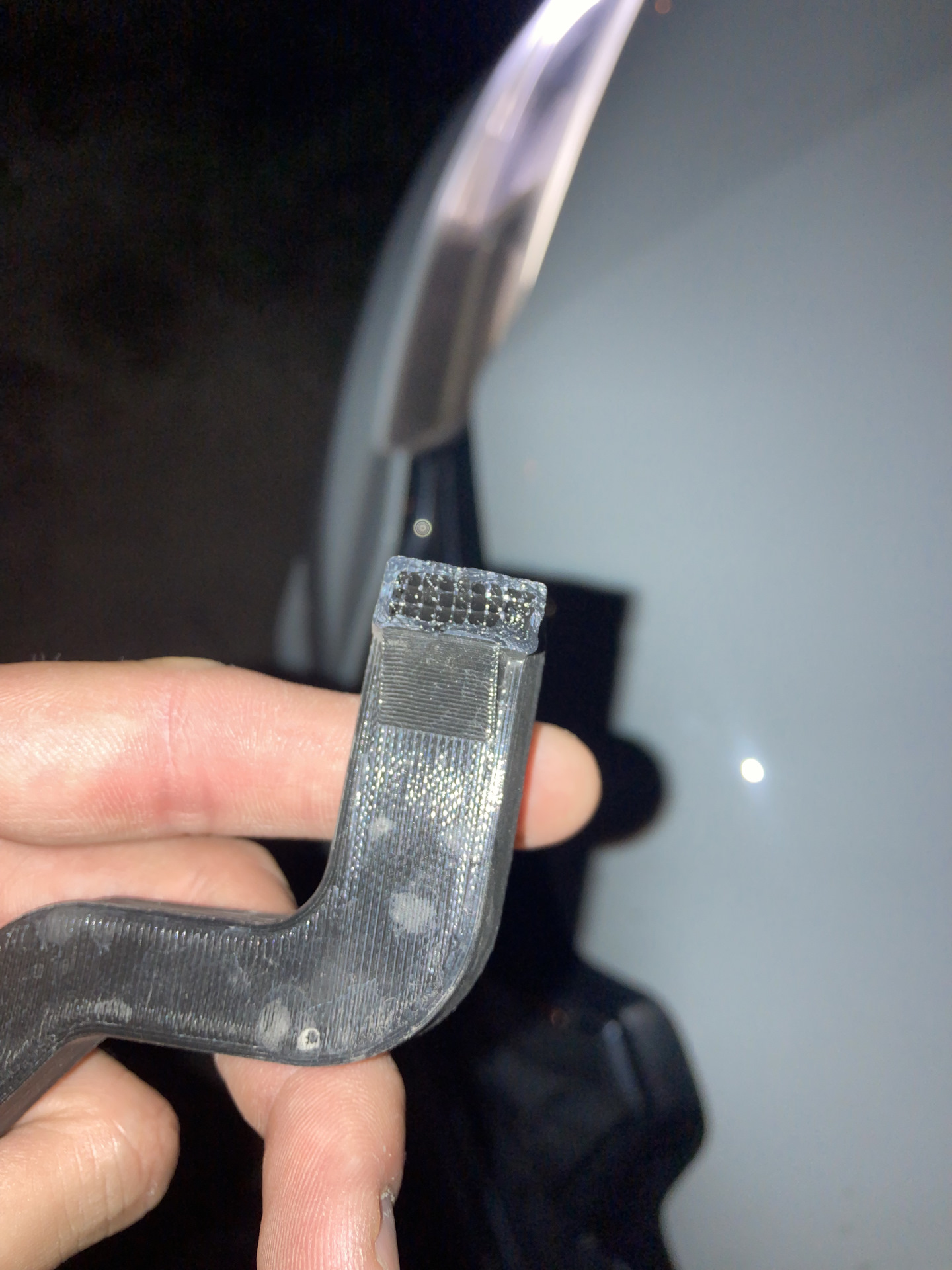

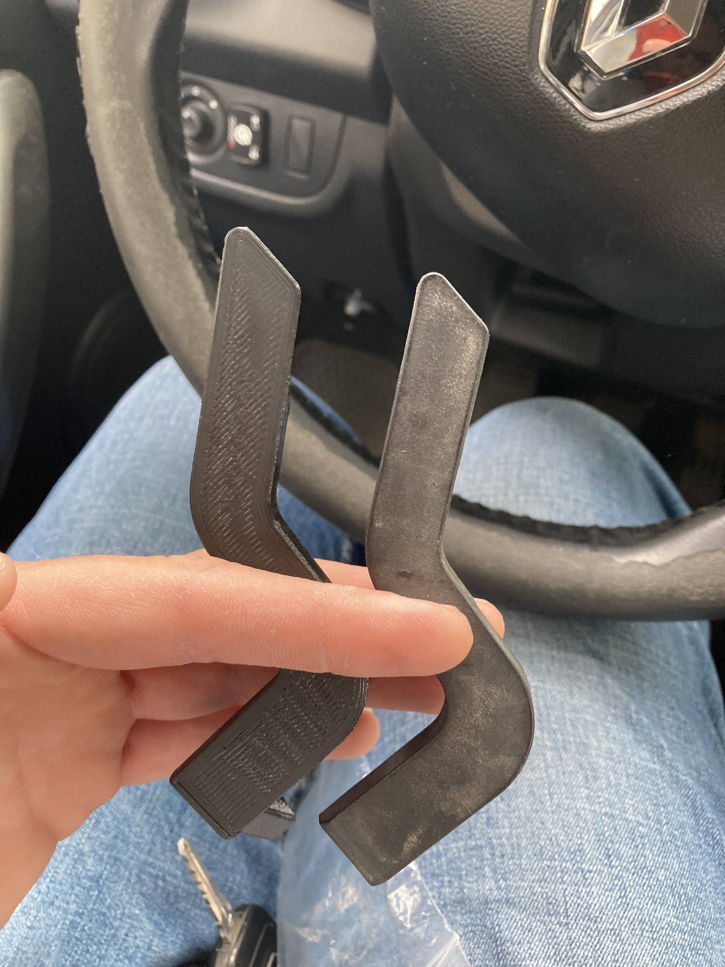

Спустя примерно месяц, открываю капот, ручка остается на пальцах🤦🏻♂️опять сломалась!
Новая! Из «слабого пластика». Именно поэтому нужно брать другую. Нейлоновые говорят прочные 👍🏻
Комментарии 4
Я печатал бы со 100% заполнением. А тут 20% вот и где нагрузка больше там и отвалилось. И количество внешних периметров увеличить надо бы. Petg по сравнению с abs чуть послабже, но тоже пригоден для таких деталей.
Нейлон очень капризен. Долго сушить надо, , т.к. влагу он набирает как губка. Поверхность стола нужно мазать клеем, иначе просто отваливается. Я пару раз пробовал печатать им, сутки зимой на батарее пролежал пруток, но все равно не просох, и напечатав первые слоя четыре тестового кубика, они отстали от стола, так и бросил его.
Они на озоне есть, качество неизвестно, мне пока не надо
тоже кака. ломаются на третий раз
Нейлоном или ABS качественным печатать. Наверно лучше даже нейлоном, он не боится высоких температур.
