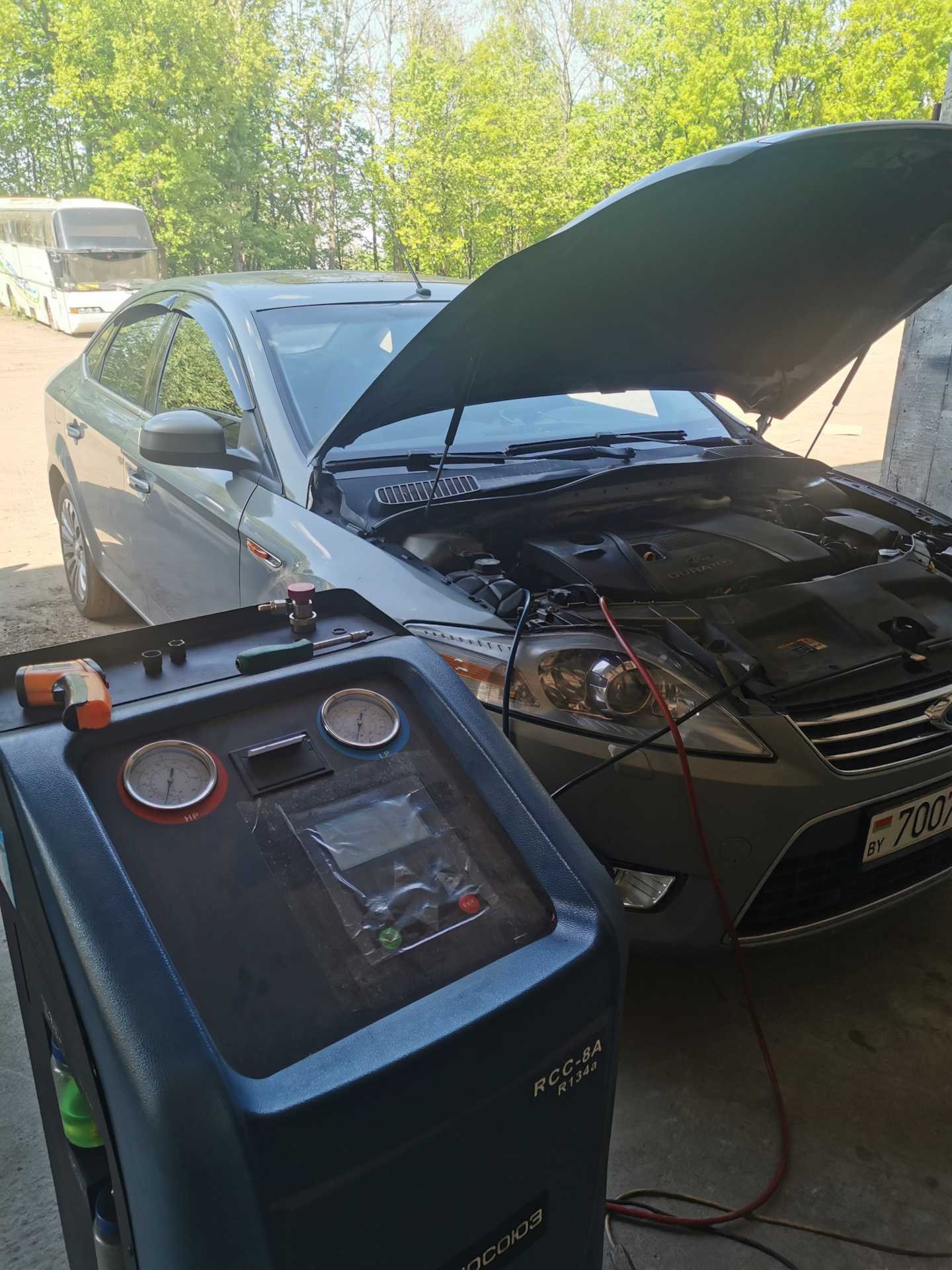

Не очень мне нравится звук доносящийся из торпеды, будто вой что-ли, происходит это только на холостых либо малых оборотах, стоит увеличить газ сразу пропадает, читал что бывает из за нехватки фреона в системе, заехал — откачали-назад закачали 590, ничего не изменилось, хозяин сервиса по ремонту и обслуживанию систем сказал что такая особенность системы форд, поделитесь как у вас?

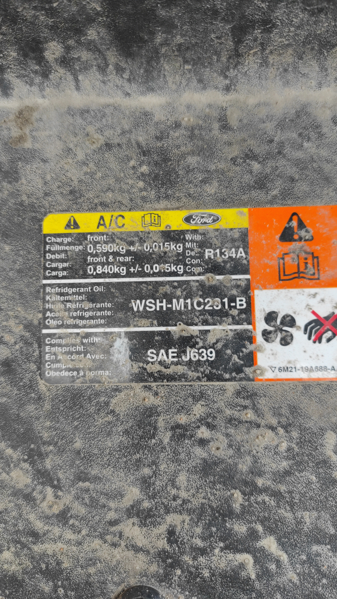

В этот мотор 520гр заправляется, с турбо экобусты 590, перелили, хорошего мало
Кто вам такое сказал? 590 заливают из-за меньшей площади радиатора. На дизельной ветке в своё время все отлично разжевали на примере 2.0 МКПП и 2.0 АКПП.

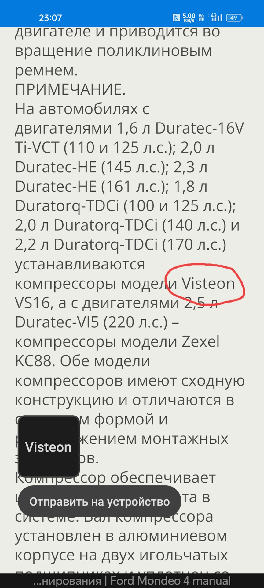

Я извиняюсь, в 2.5 мотор заправляется 590, а в Visteon 520, дело ваше, у меня за 3 года 400гр откачали, заправил 520
Есть одна истина — Etis Ford. А остальное фантазии.
denver01010202
2.0 дизель автомат
У меня с мойки двигателя не стало этой наклейки, что там было написано ХЗ, 2.3
По каталогу, на всех автоматах идёт наклейка с 590, с МКПП 520
Странно, буду иметь ввиду, 2.5 года отьездил, кондей отлично работал, откачали 400гр. Залил 520, и кондиционерщики в своей проге 520 обозначили, АКПП 2.3
denver01010202
У меня она сохранилась, 590
denver01010202
На 2.3 у меня тоже нет такой наклейки.
